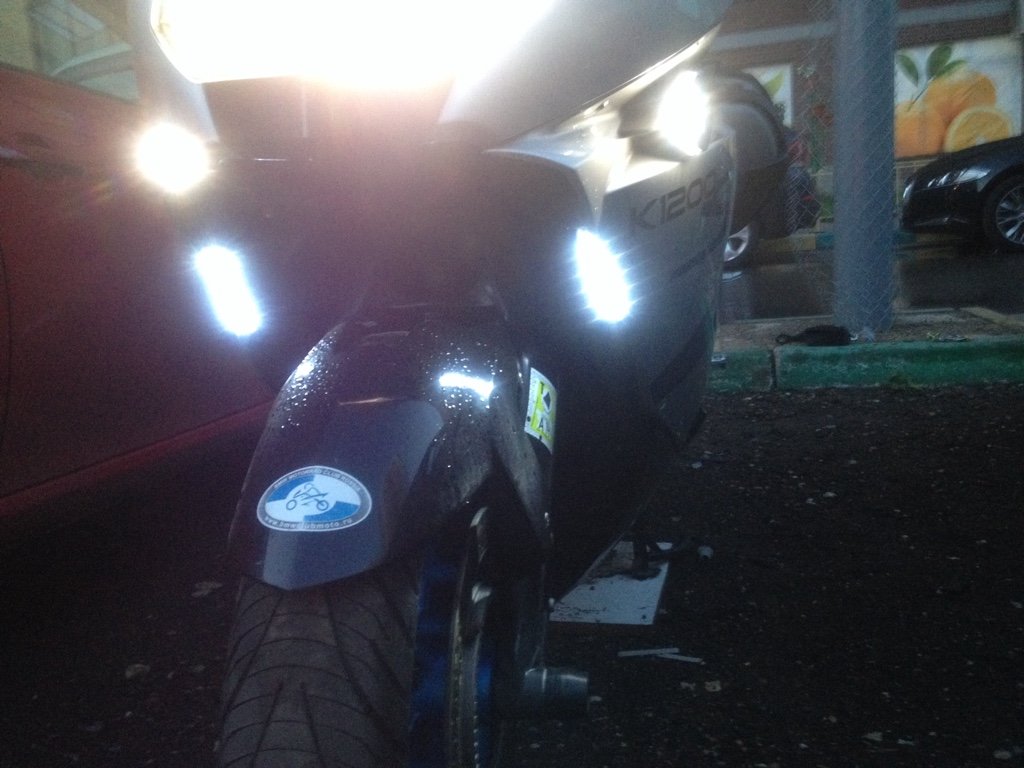

Я в прошлом сезоне задался такой проблемой,линзы по бокам -не то,лучший свет-ходовой огонь.Я поставил по центру под фарой ,второй год катаю свет супер.Дешовку не ставь -они не светят при ярком солнце,я ставил филипс.

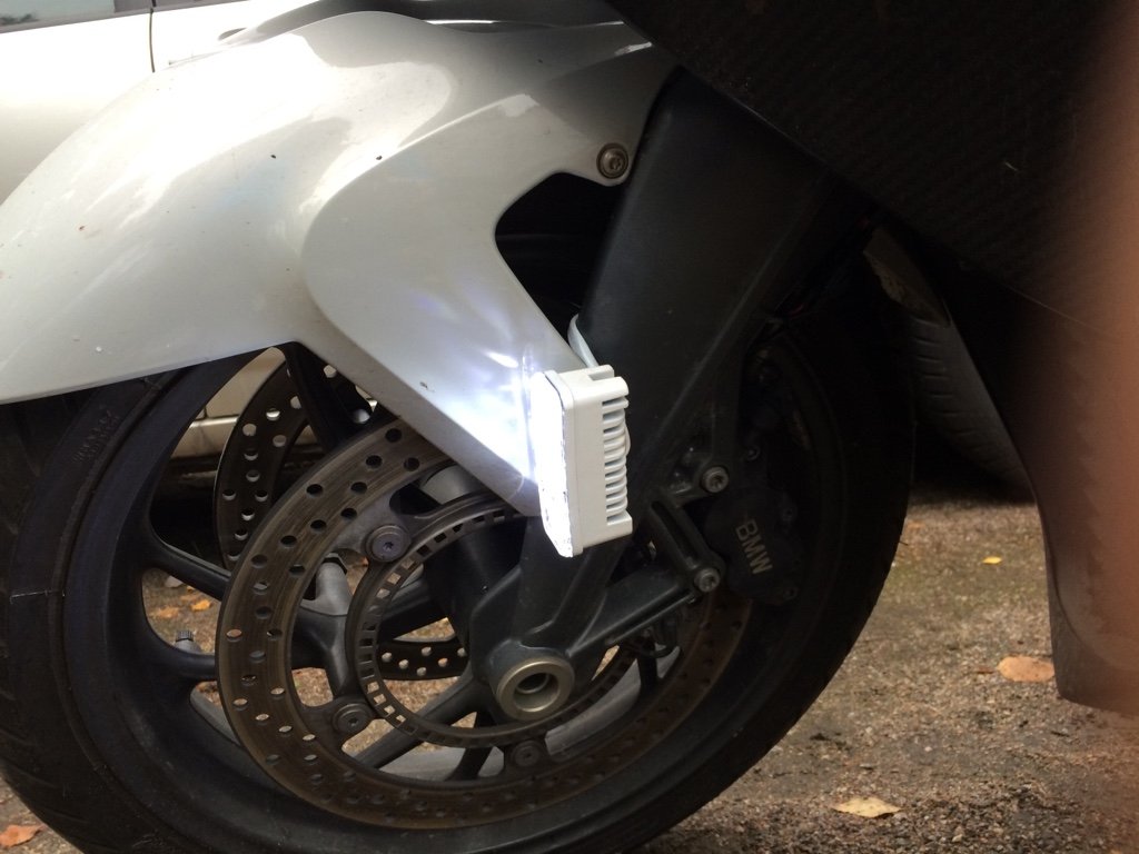

ImageUploadedByTapatalk1436844848.458855.jpg вот как то так дополнительно обозначал
а что ставил и где брал?

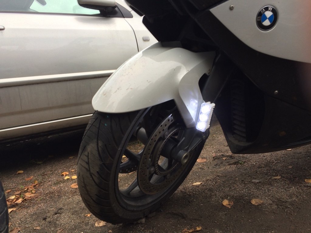

Боковой свет: ImageUploadedByTapatalk1436888665.749714.jpg ImageUploadedByTapatalk1436888676.185156.jpg
Спереди подбирал под размер ДХО. Сайт продажи боковых DLH: moto-tuner.com. Посмотри тему на форуме с названием: "Дополнительный свет K1200S" я там даже видео выложил

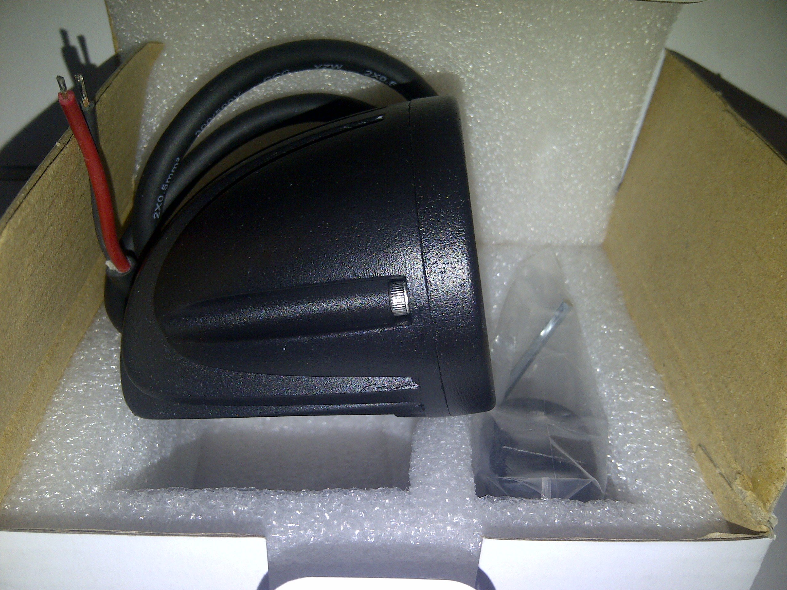

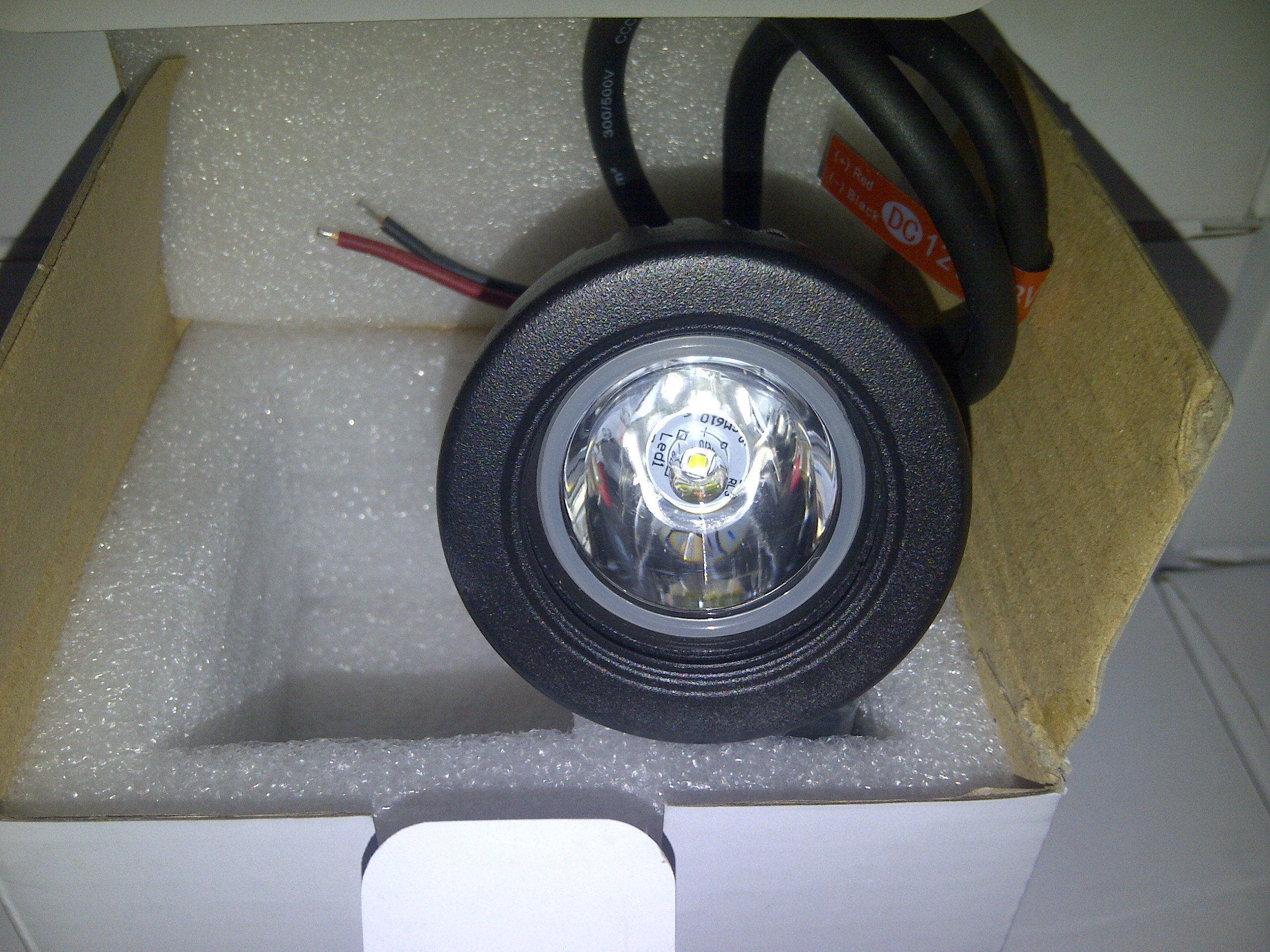

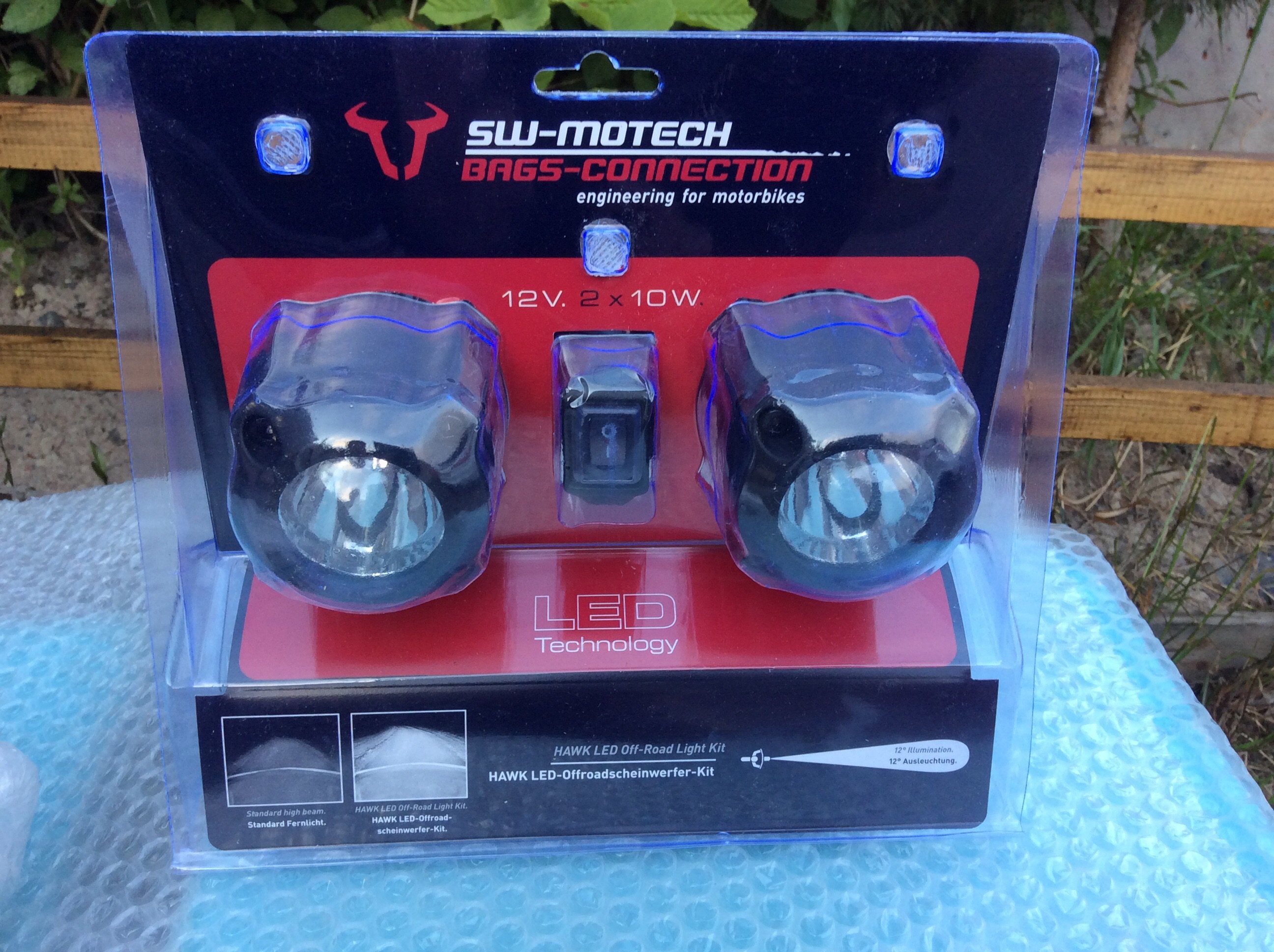

Есть в наличии LED доп. свет SW-MOTECH
В комплекте всё для самостоятельного подключения . Кнопка , проводка , реле .
Подключается на Акум , ошибок не будет .
Останется придумать кронштейн .
На счёт крепления не подскажу куда ставить, это надо по месту смотреть на моте.
А вот вешать напряму на аккум не рекомендую. Во первых повысится нагрузка на реле зарядки, во вторых на сам аккумулятор (может начать греться), а в третьих можно, банально из-за распи*дяйства душевного (все мы грешны), забыть выключить кнопку и эти лампочки высосут аккум до нуля, тем самым приблизив его скорую кончину.
Правильная запитка фар будет выглядеть примерно так: "плюс" от ближнего света идёт на реле, с реле на кнопку (кнопка должна включать реле, а не саму фару), масса по месту или на корпус отдельным проводом. Так же ведущий "плюс" можно взять с любого другого контакта, имеющего постоянное напряжение при включенном зажигании, например от диагностического разъёма (надо пощупать тестером при включенном зажигании, куда идёт "плюс"). Дербанить провода не бойся, главное на местах соединения делай спайку и в гофр прячь.
Вот как был решен вопрос света на моём предыдущем GT. (крепление самодельное). Свет был - дичайший! Километра на полтора (если совсем темно) вместе со встречной обочиной - как белым днём! Встречку слепил жутко! Все фуры люстрами мигали из "прекрасного далёка"!

Провода плюс и минус действительно на акум . Дальше что бы всё работало , нужно подключить провод от кнопки на плюс .
Этот плюс должен включатся после того как Вы включили зажигание .
Это исключит собственного рас**дяйства , они выключатся как только ключ вытащили из зажигания .
в инструкции на схеме это показано это под номером 7 .
http://shop.sw-motech.com/cosmoshop/artikelpdf/nsw_00_004_10400_x.pdf

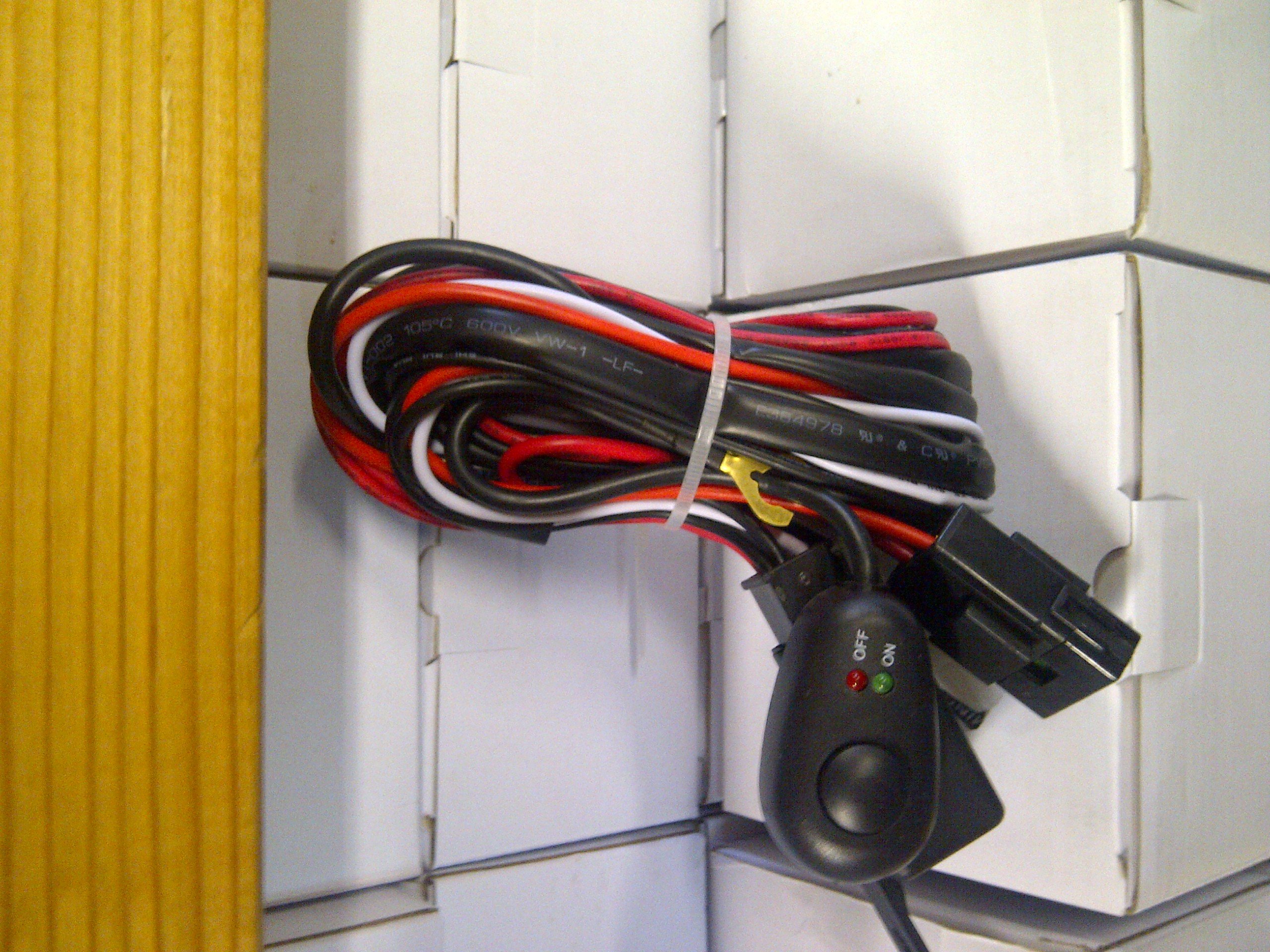

Есть диодные фары китайской фабрики Sammoon. Брали на всю банду прямо с завода. Осталось штук 20. Свет дальний. Есть крепления на дугу до 25 мм диаметром, комплект подключения (там предохранитель, реле, кнопка со скотчем). Есть люди, кто устанавливает (территориально Химки либо Красноармейск). Вообще, с комплектом никаких проблем нет и самому, на аккумулятор кинул, провода от фар к комплекту подсоединил, проблема только провода убрать и фары прикрепить.
1 шт. 1200 р., крепление - 1 шт. 150 р., комплект для подключения - 800 р., под врезную кнопку - 500 р. IMG-20150623-00712.jpg IMG-20150623-00710.jpg IMG-20150623-00708.jpg 1234.jpg unnamed (1).jpg unnamed.jpg

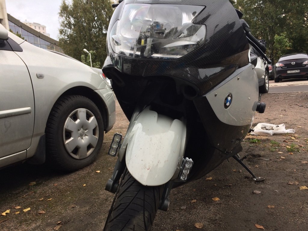

Наконец-то пришли мои ходовые и я их закрепил. Подключился к клемме рядом с акумом (диагностика или навигатор, хз), там один из трёх проводов выдаёт 12в.
Но возникла непонятка. Все работает при зажигании вкл. как только выключаю, продолжают гореть, т.е. 12в не перестаёт давать.
Пару раз потухли сами после какого-то времени. Так и не понял закономерность.
Кто объяснит?

Ты запитался на фишку навигатора. После выключения зажигания, питание подается на неё ещё 20 сек (если не ошибаюсь), потом отключается. Всё нормально, так и должно быть.
Ждал 20 секунд, минуту ждал. Не тухли. Очково оставить так, потом акум пустым окажется.
