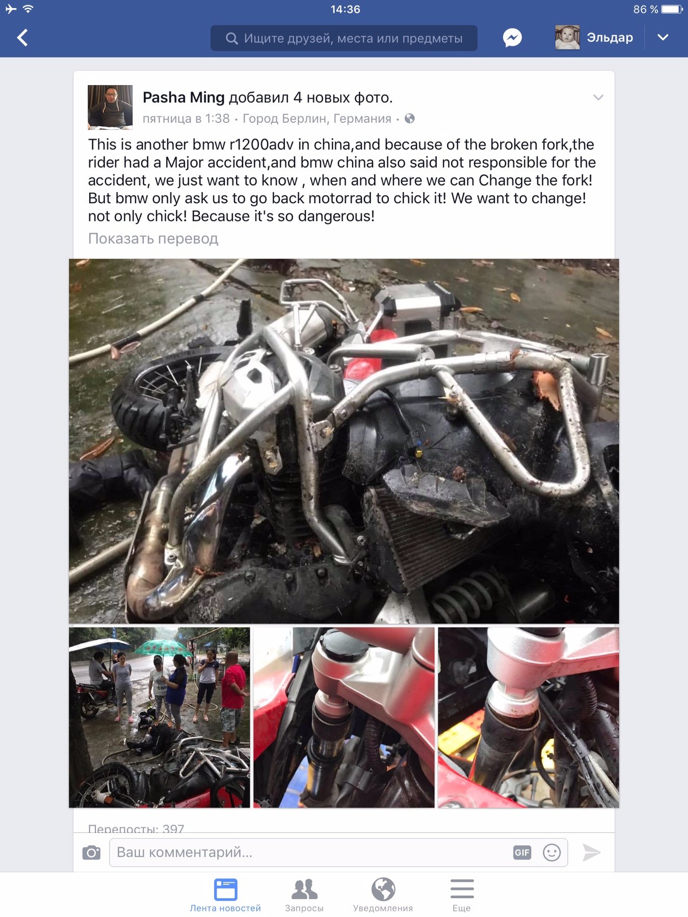

Еще один разложился из-за жидкой вилки:
iPad + Molotok
kruglokot
583
Если так дело дальше будет продолжаться то будет запрет передачи клиентам и запрет эксплуатации (как было с жидкой RT-хой в 14 году).
