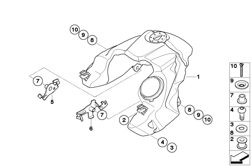

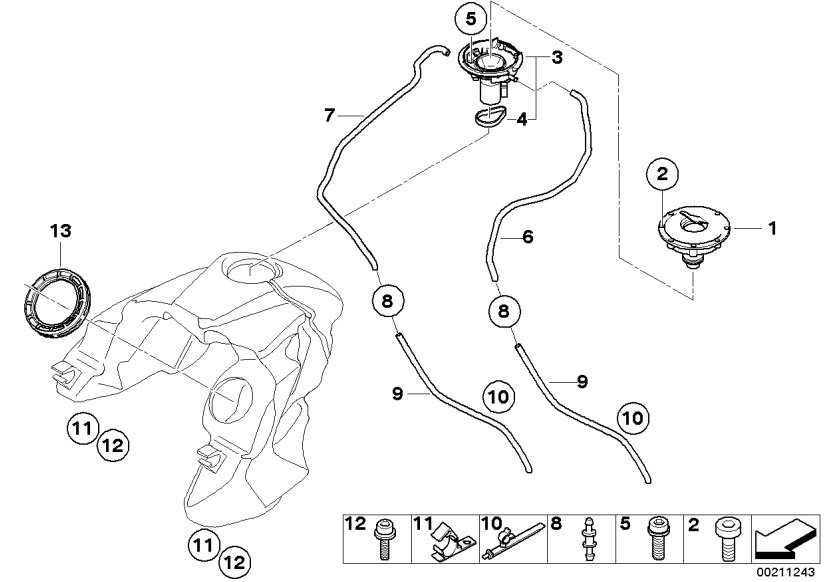

1. Собственно бак
Можно оставить передние болты крепления с салейнтблоками. ЕТК говорит, что позиции 5 и 6 (кронштейны боковых облицовочных панелей) подходят от стандартного гуся, но это не так. Сам сначала понадеялся, потом пришлось заказывать адвенчеровские. Да и сам бак изображен без второго отверстия под инерционный насос.

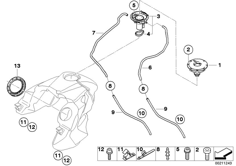

2. Заливная горловина и шланги
Подходят заливная горловина и крышка бака. Шланги 6 и 7 у адвенчера немного длиннее.

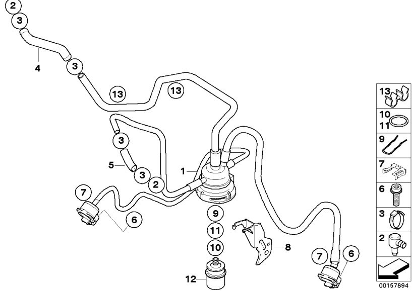

3. Топливный распределитель
Теоретически, можно заменить только шланги 4 и 5 идущие к бензонасосу и обратке, но я поменял целиком.
4. Внутренности бака (правая половина)
Инерционный насос. Эта деталь служит (если я правильно понимаю) для равномерного распределения бензина между половинами бака. На обычном гусе отсутствует.

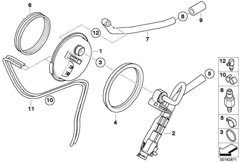

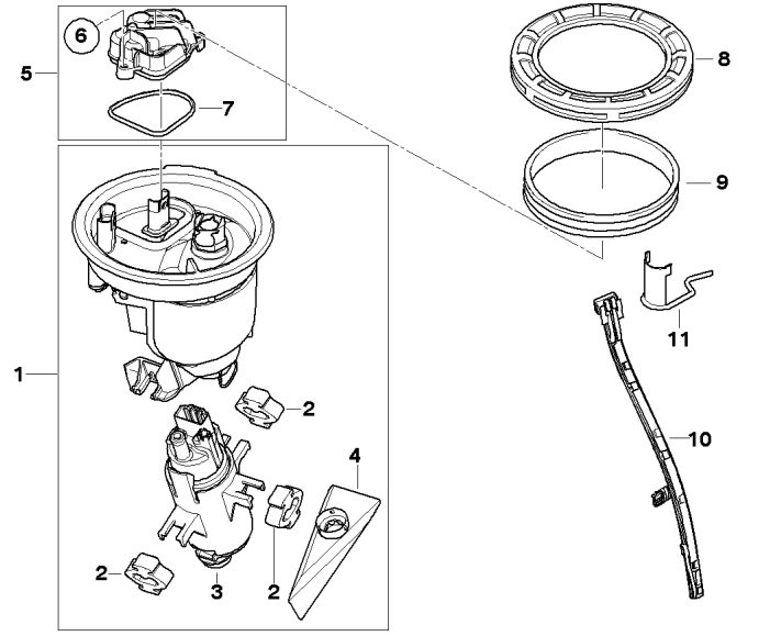

5. Внутренности бака (левая половина)
Бензонасос. Вот тут подходит бОльшая часть. От АДВ потребуется только крючок ленточного датчик топлива (11) и кронштейн бензонасоса (на рисунке под номером 1 верхняя половина)

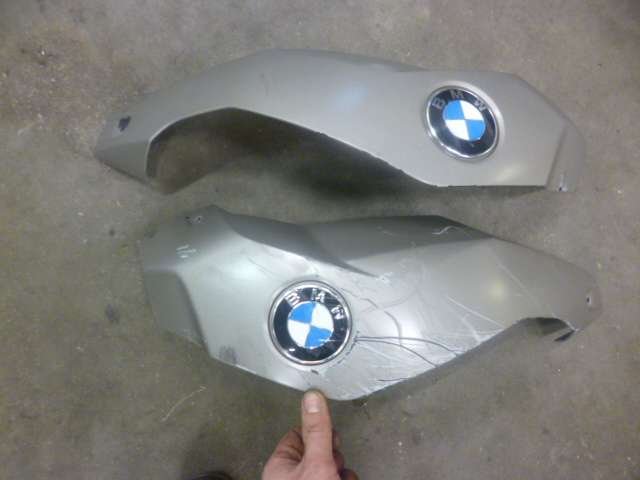

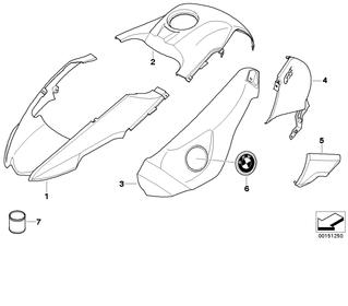

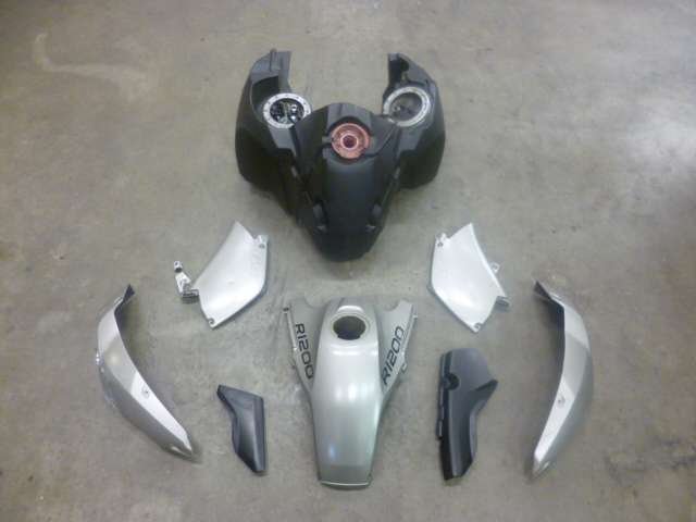

6. Облицовки
Можно оставить только клюв и значки. Все остальные части – под замену. Тут нас снова ожидает засада ЕТК: если ориентироваться только по картинкам – облицовки с 2006 по 2013 год не отличаются. Это не есть правда! Отличаются клювы и боковые пластиковые панели (3). Если вдруг кто-то соберется покупать бак по частям – алюминиевая крышка (4) от обычного гуся 03-07 такая же, как и на К255 адвенчерах. На ебее можно наткнуться на крышки для вышеупомянутого стандартного гуся, которые стоят в 2 раза дешевле таких же, но снятых с адвенчера.

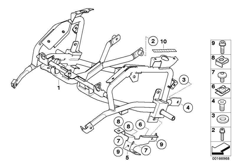

7. Кронштейны крепления боковых пластиковых панелей
Деталей номер 5 (передние кронштейны крепления боковых панелей) на стандартном гусе нет. Нужно покупать отдельно. Номера: 7 706 037 (левый) и 7 706 037 (правый). Кронштейны несимметричны.

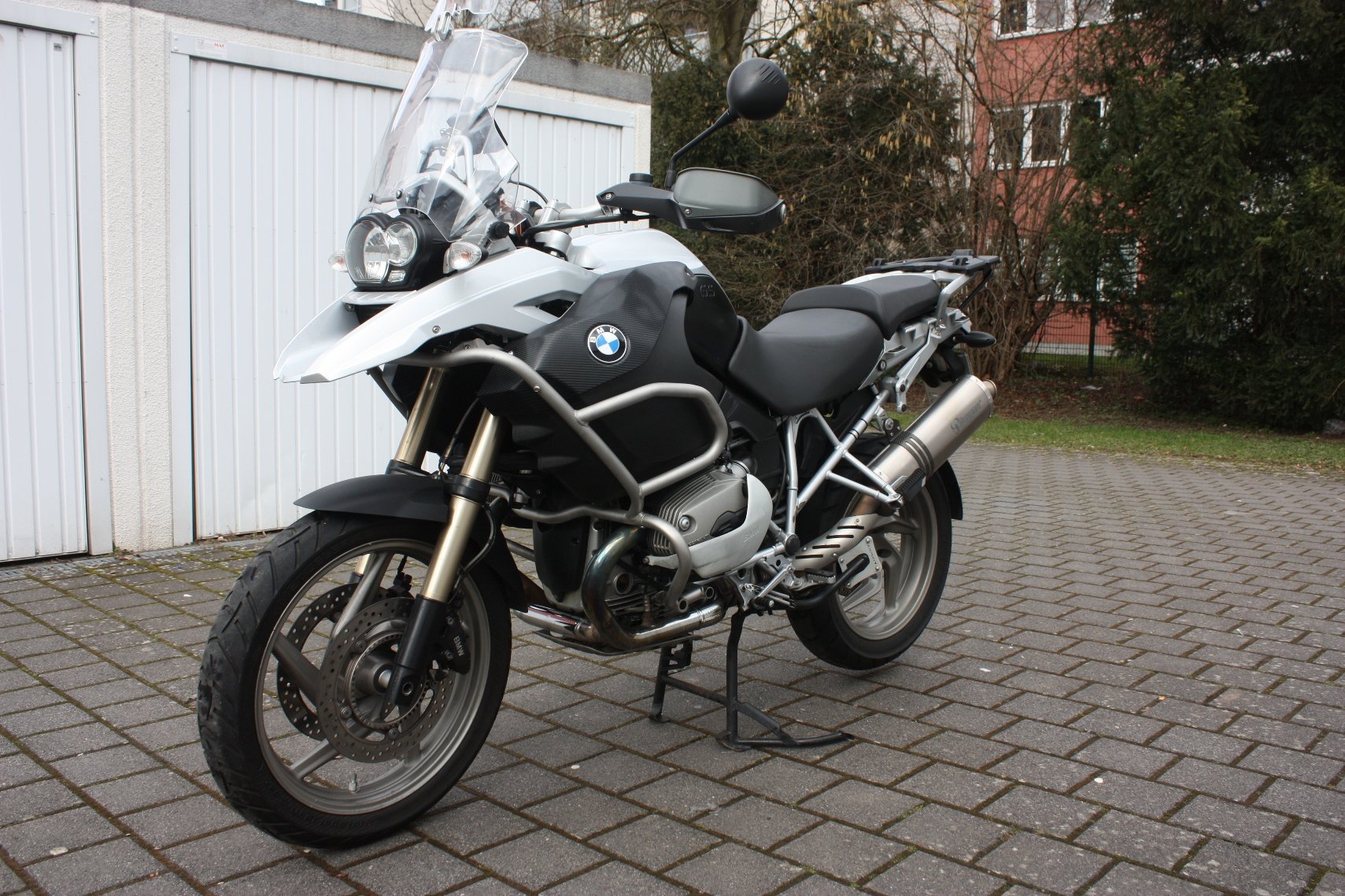

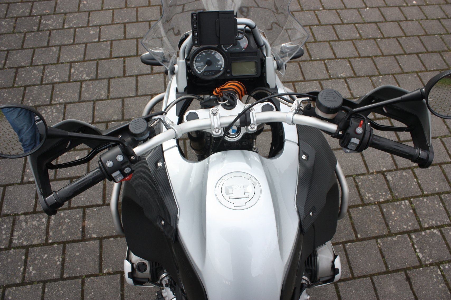

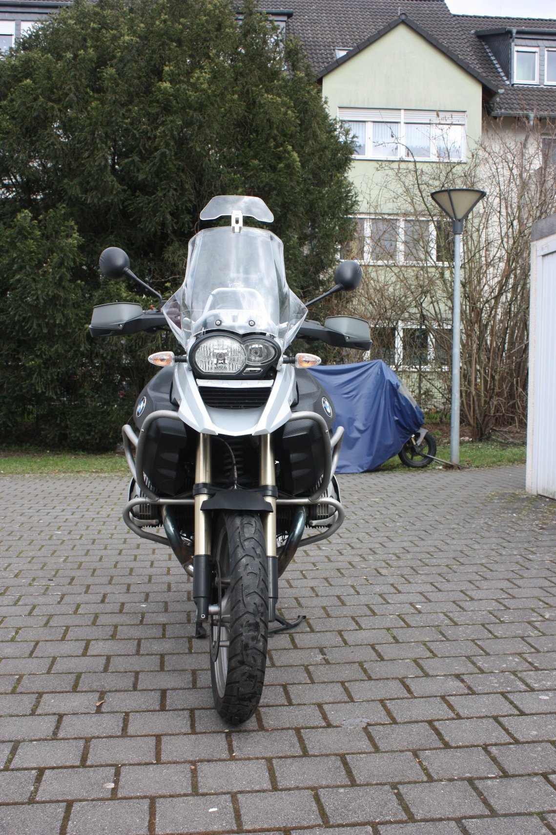

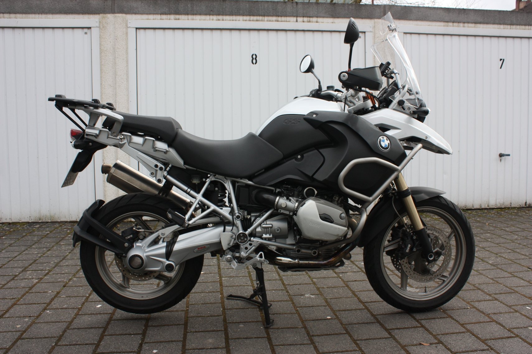

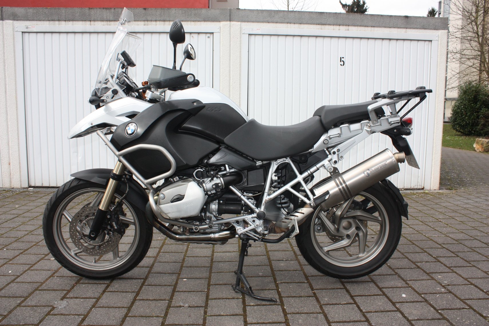

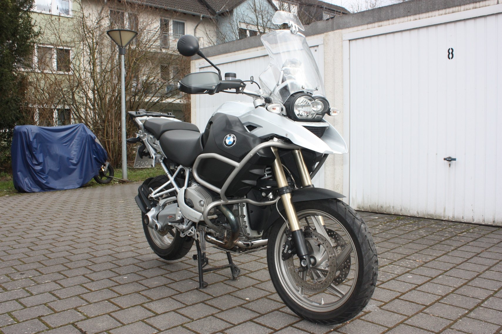

Ну и пара фоток.
Бак, который я купил был снят с подбитого адвенчера, купил целиком (но без кронштейнов), что очень сэкономило время и деньги.
Хотел покрыть все пластиковые части карбоновой пленкой, но, после тщетных попыток затянуть клюв, решил бросить это гиблое дело и оставить только сделанные боковые панели, а остальное отдать в покраску.

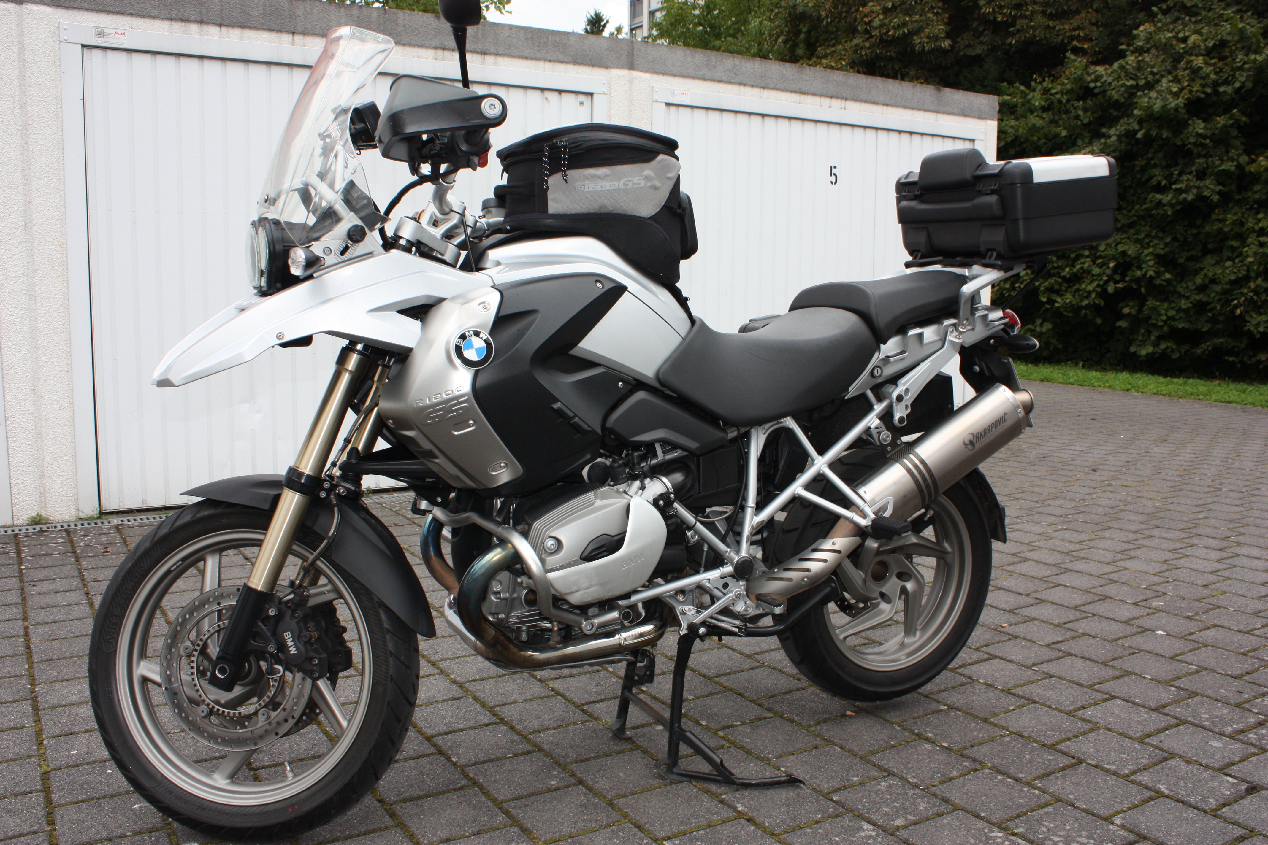

И, собственно, результат. До ...
и после

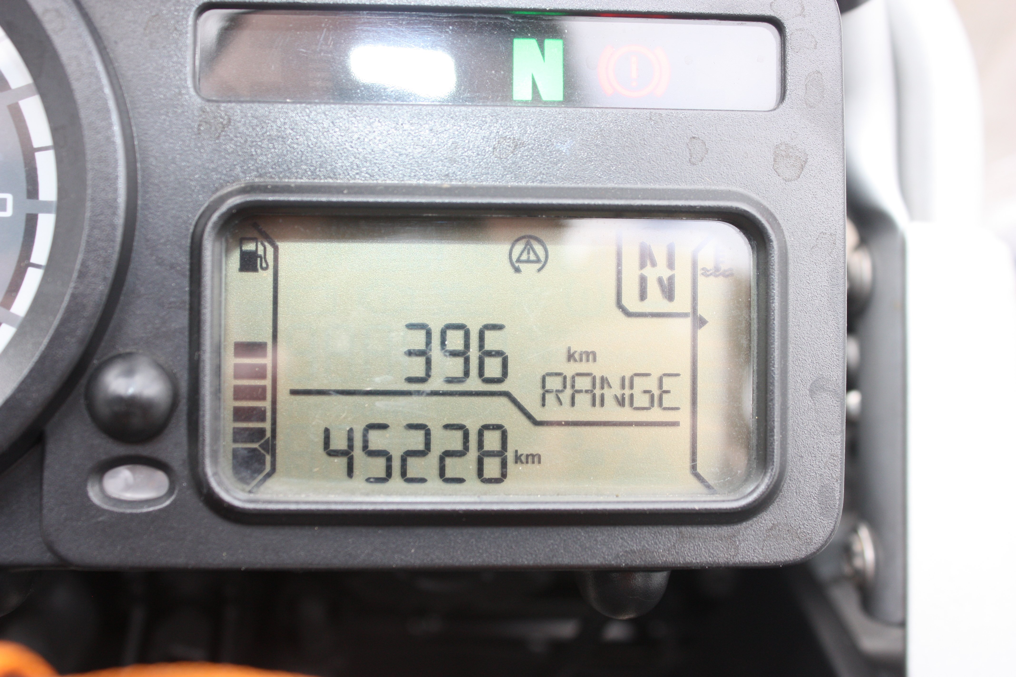

А вот показания приборки в километрах до следующей заправки после удачного программирования.

Вчера проводил полевые испытания: проверял показания резерва. В общем, после того как загорелись 3 полоски я проехал еще 48 километров и лишь потом мотоцикл заглох. Достал припасенные 3 литра из кофра, залил, доехал 500 метров до заправки (совсем рядом заглох) и залил еще 32 литра. 35 литров не так уж и плохо [emoji4]
