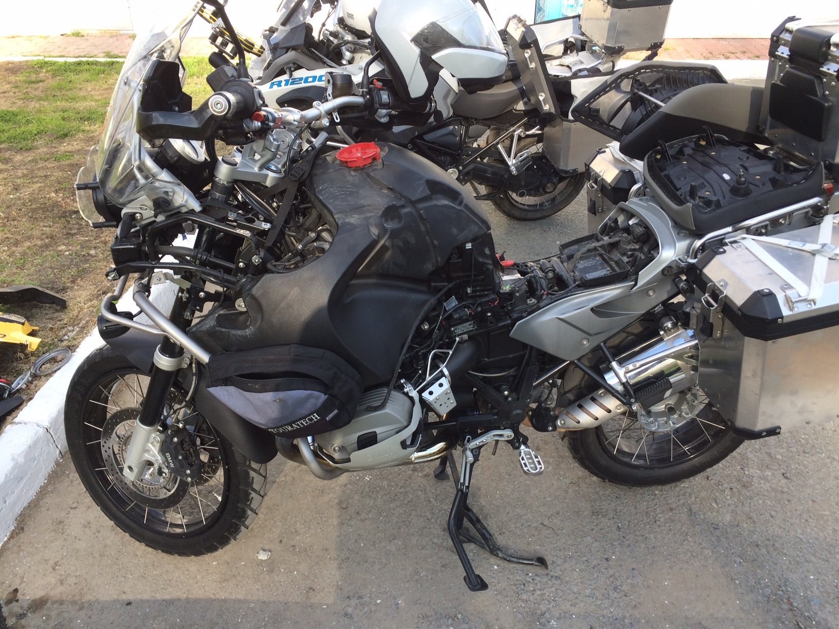

Столкнулся с тощим гусем что переделали в адвенчера с заменой Бака и амортизаторов от большого.
Хотели дооснастить опцией 639 ( 92 бензин), но столкнулись с тем что ISTA-P не смогла определить мотоцикл и сказала что конфигурация мотоцикла не соответствует вину и просит загрузить конфиг с серверов Германии или с дискетки.
Как в этой ситуации быть? Может кто знает как так можно было криво прописать большой бак, что после этого невозможно провести другое дооснащение???

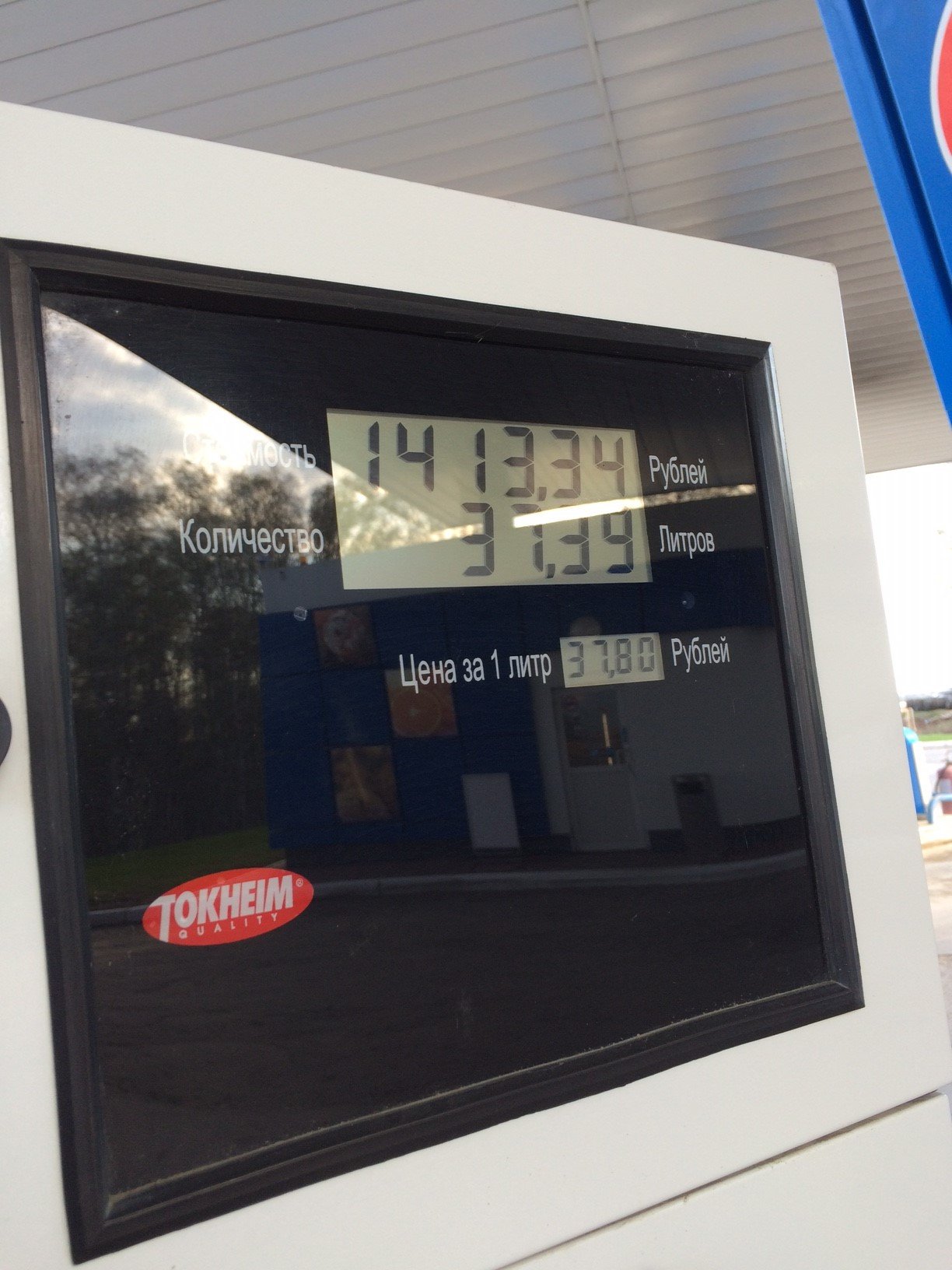

В поездке пришлось осушить бак полностью(плохой бензин), залил 37,39л до горла :wacko3:

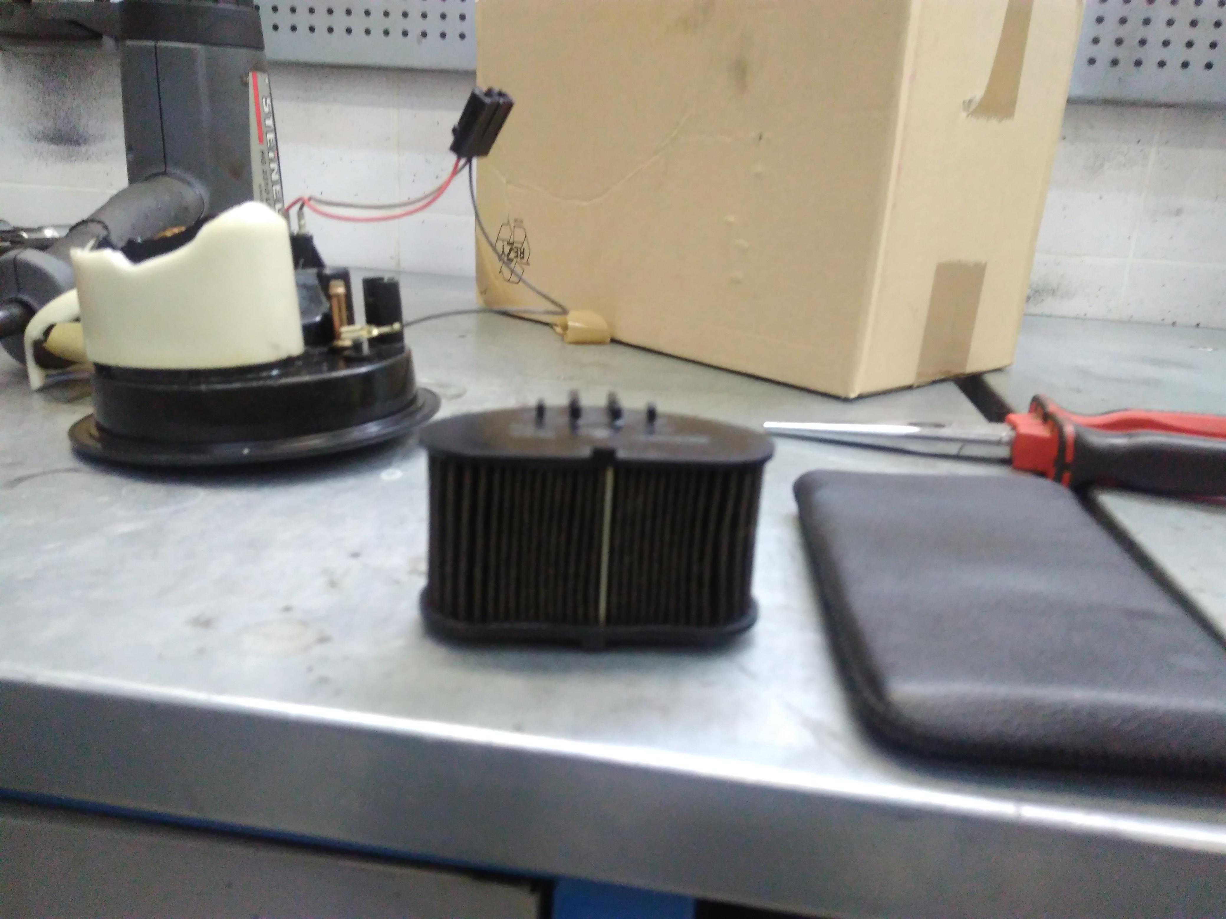

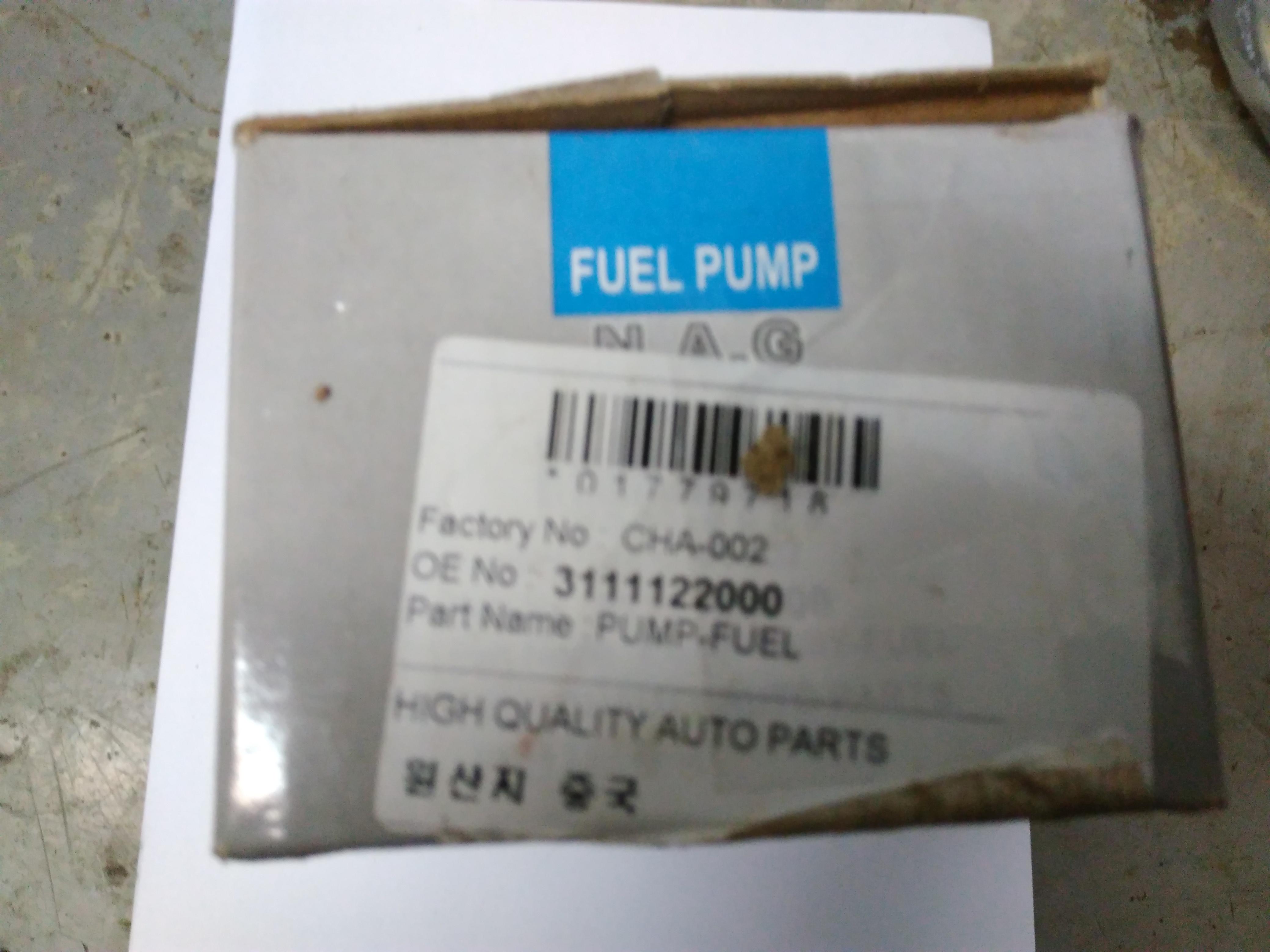

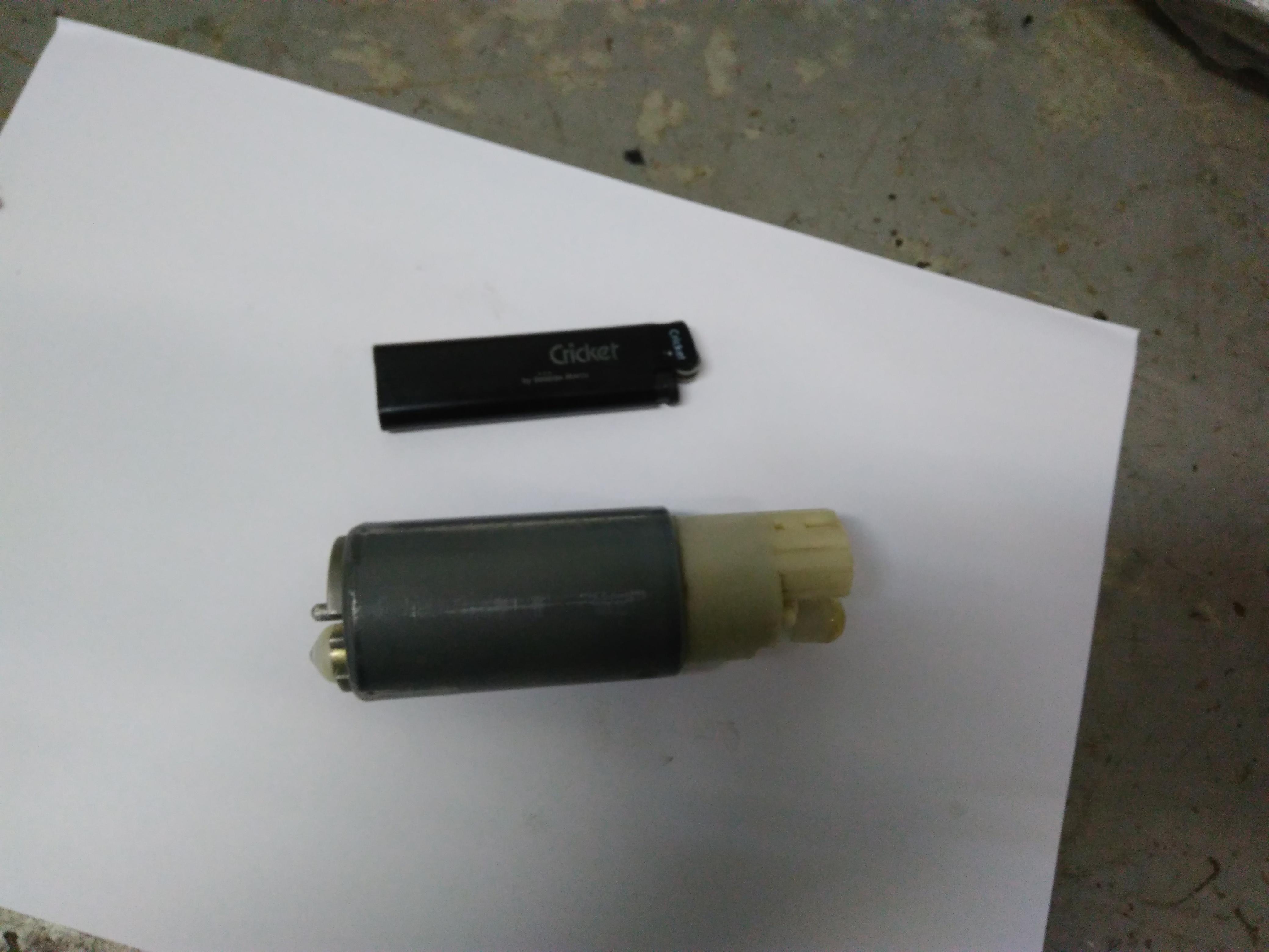

  2. URAL

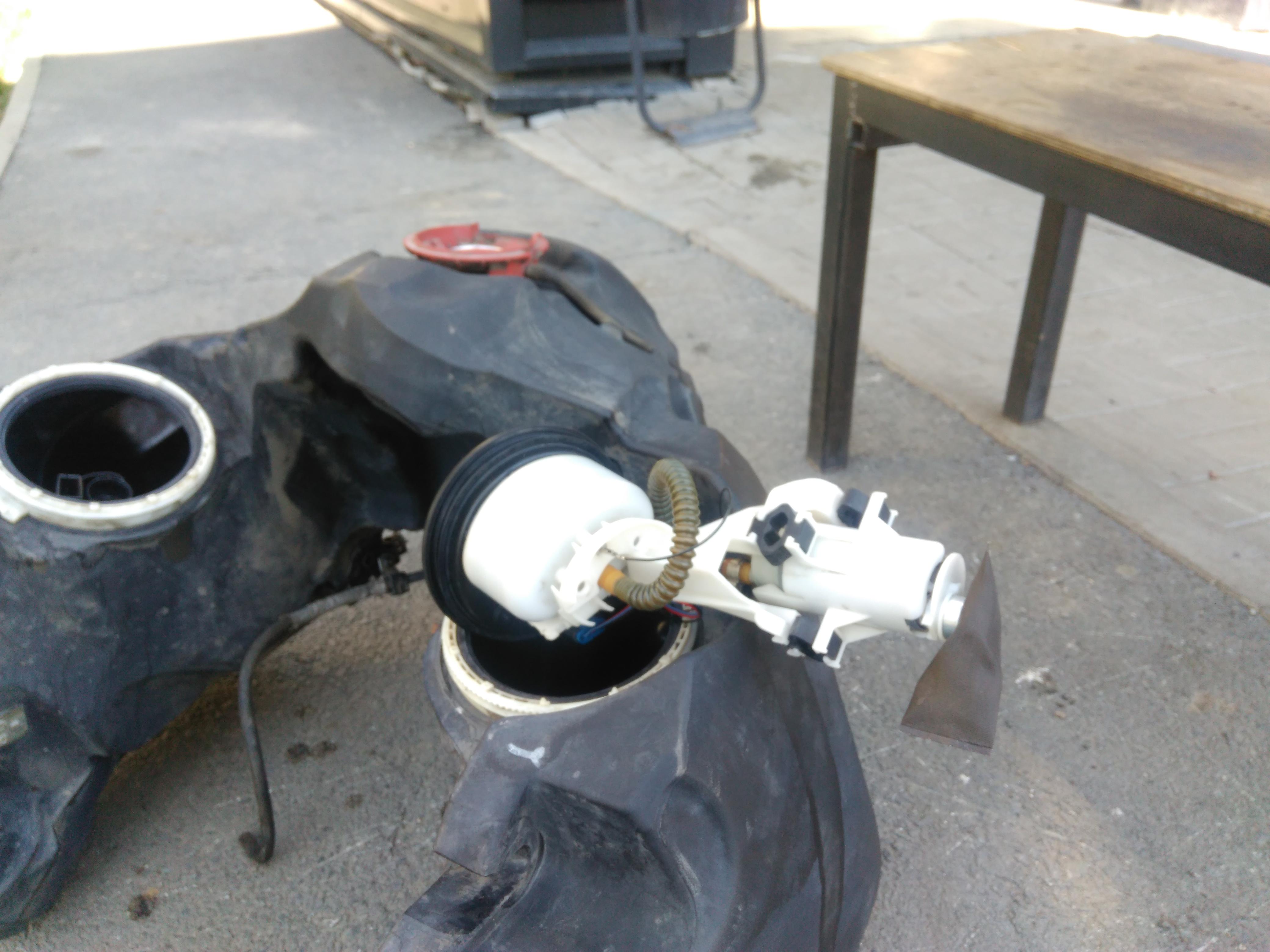

Бак у адвенчера 37-38 литров. Если на 30литрах бензин заканчивается. надо менять топливный насос всборе . Это порядка 30 рублей. я купил топл насос от лады и фильтр от нее же . 1500 +200=1700 проблема была решена. кому интересно пишите , звоните. Да, мот с этим колхозом в Магадан сьездил.
