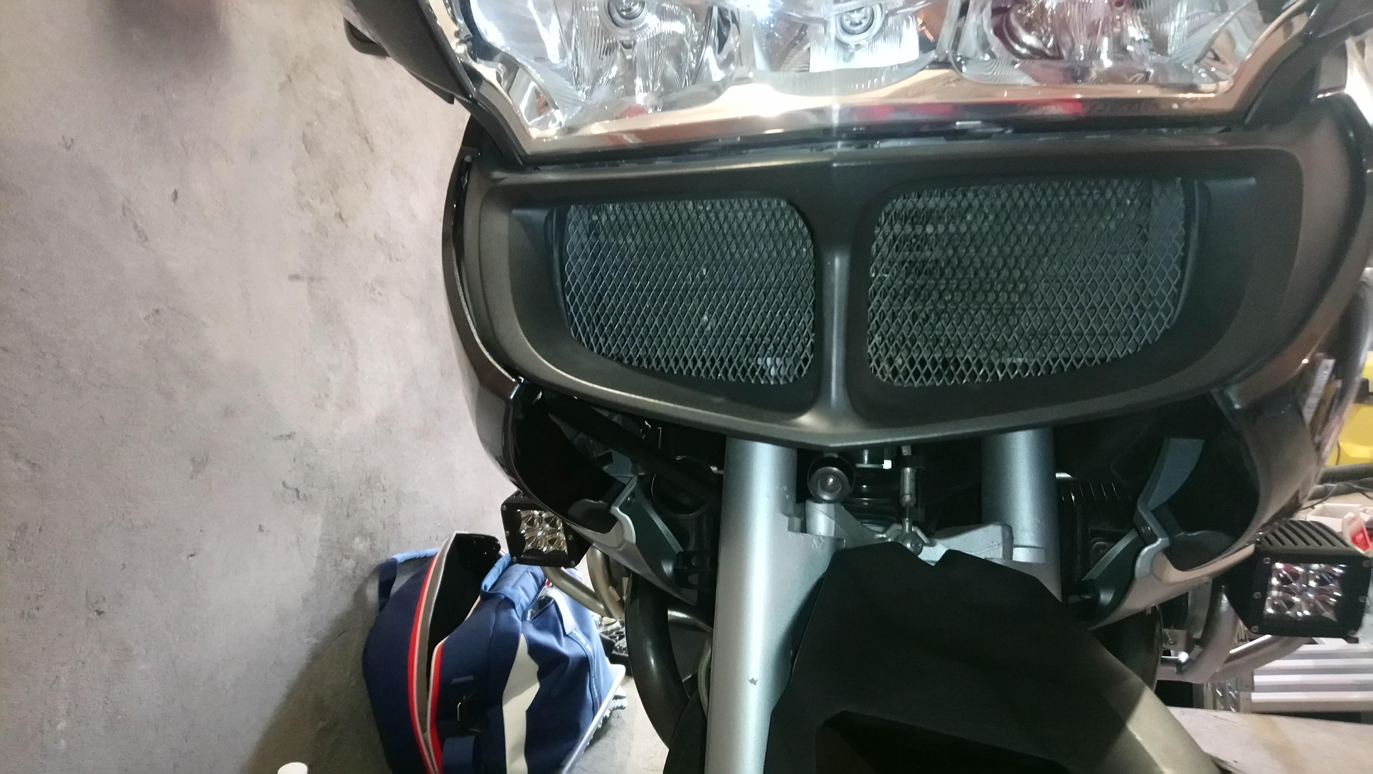

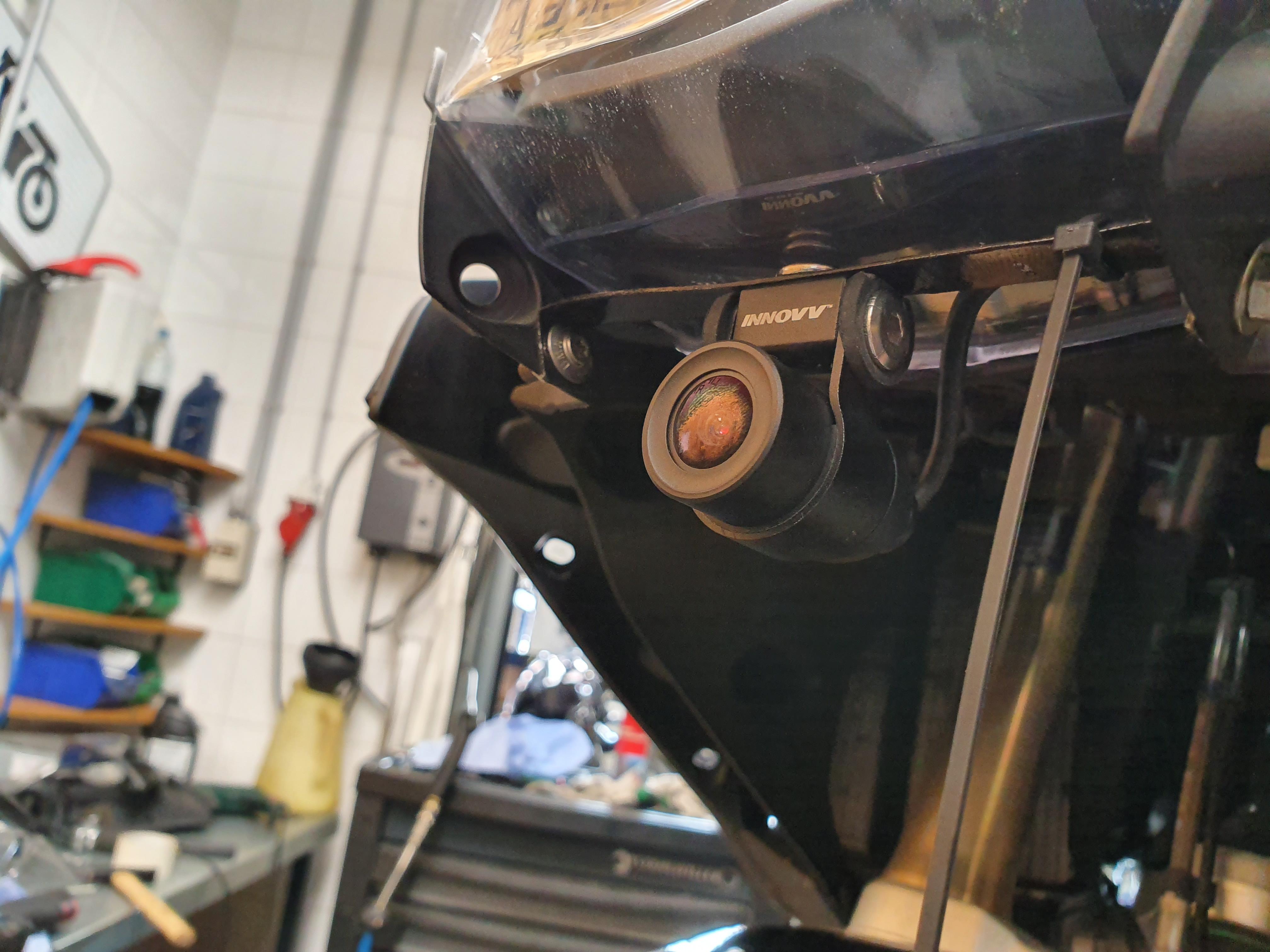

Переднюю камеру поставили под фару, пришлось немного по креативить с местом для крепления. Вырезали из листа железа кронштейн, покрасили, закрепили между двумя внутренними пластиками обшивки, а на него уже поставили крепеж камеры. Вот реально больше не придумали куда ставить, под лобовое стекло не хотел, будет бликовать, был уже опыт. У гуся, думаю вариантов мест для установки поболее будет, он же железный!)

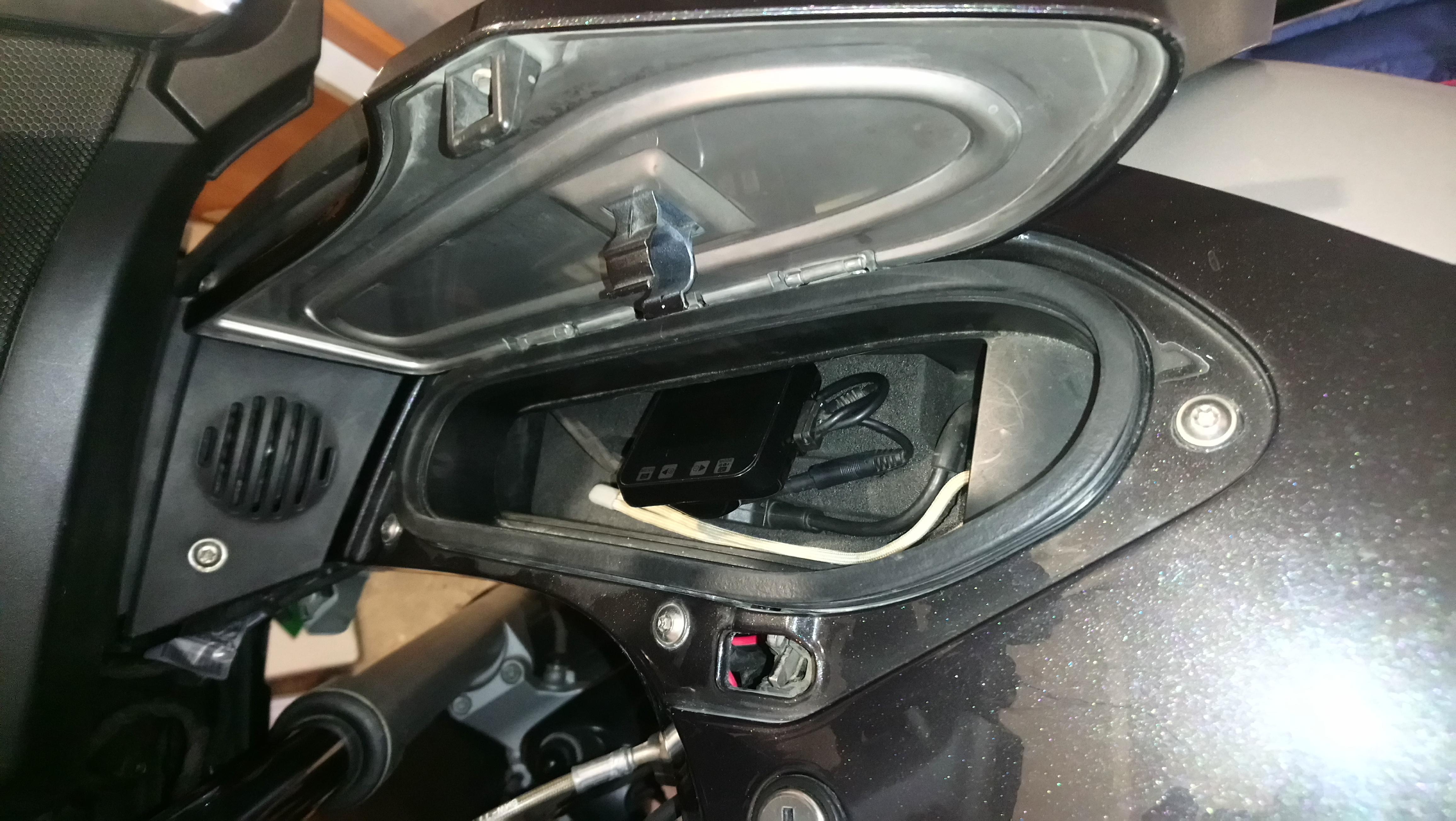

С задней без проблем встала под площадкой центрального кофра. Блок разместил в левом бардачке, пришлось, конечно же сделать отверстия для проводов, сбоку в стенке, все это потом закрывается декоративной накладкой мотоцикла, поэтому попадание воды исключено. Хотя, как заявляют,и камеры и блок водостойкие, IP67.
Само подключение очень простое. Три провода, плюс и минус на аккумулятор, третий провод на зажигание.
Больше времени занимает разборка и сборка пластика, чтобы провода камер протянуть)
Карту можно ставить от 32 до 128 гб, главное чтобы была топовая,не ниже 10 класса, с высоким битрейтом. На этом точно не стоит экономить. Я поставил на 64 гб, мне хватит.

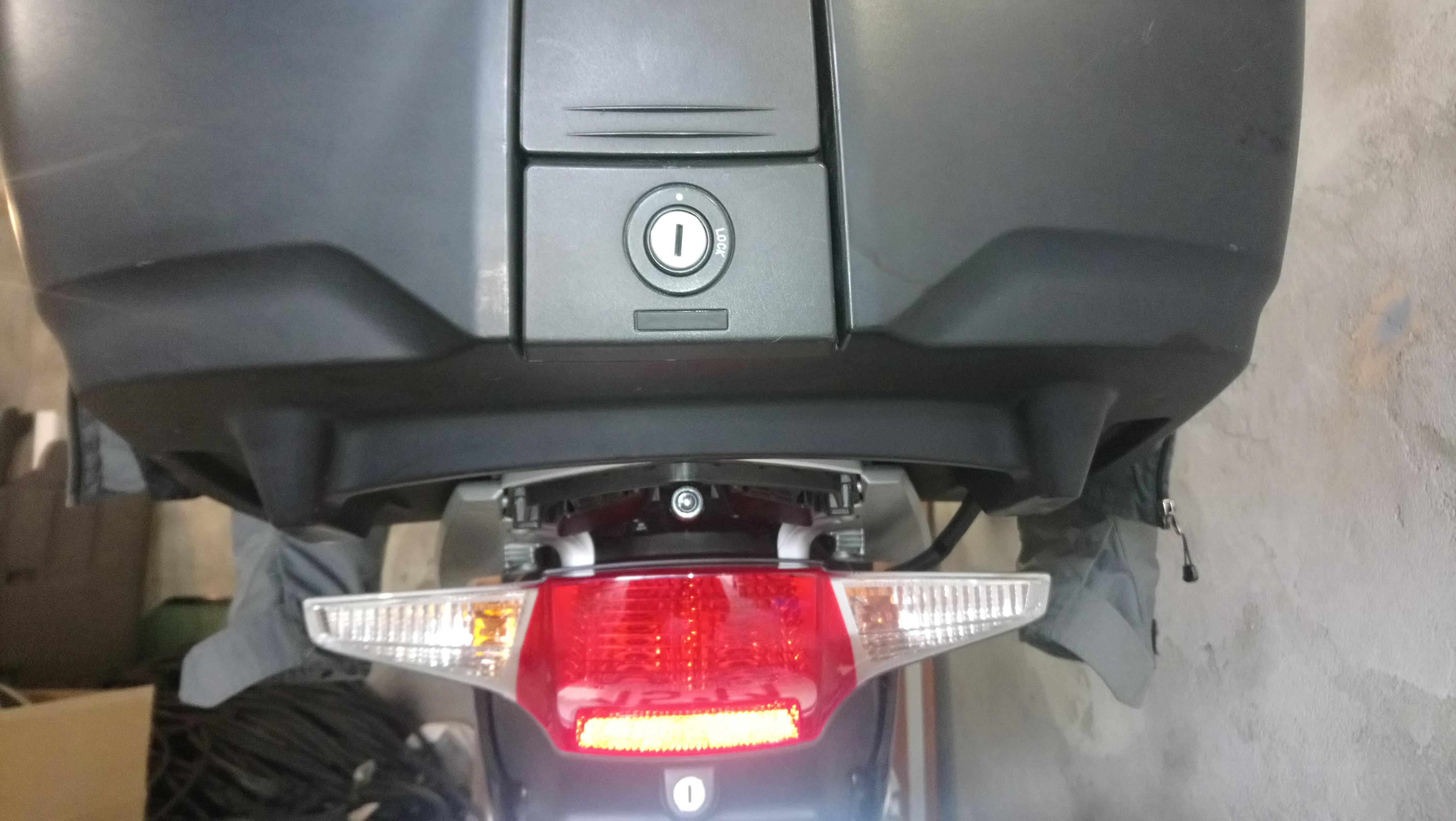

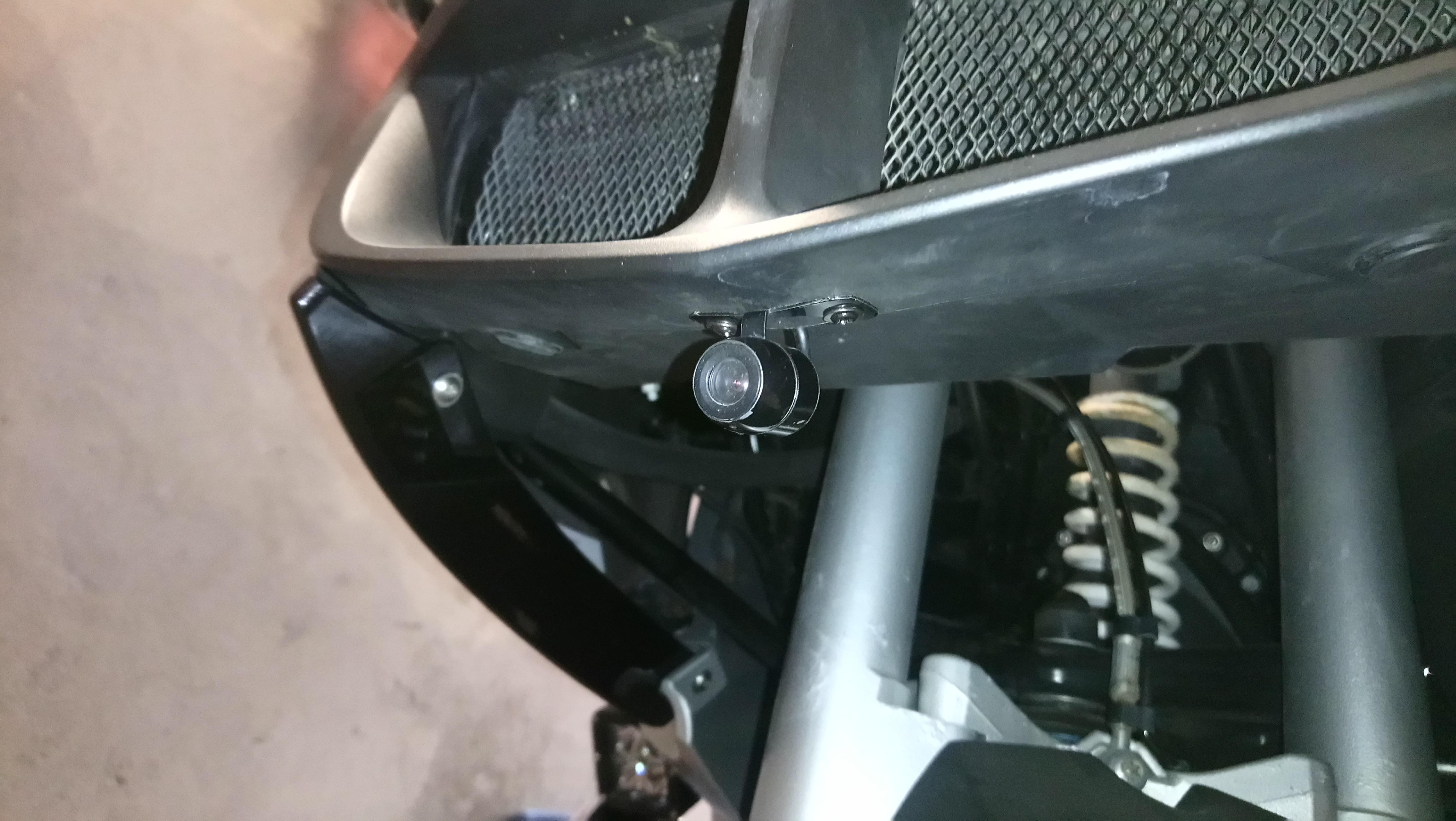

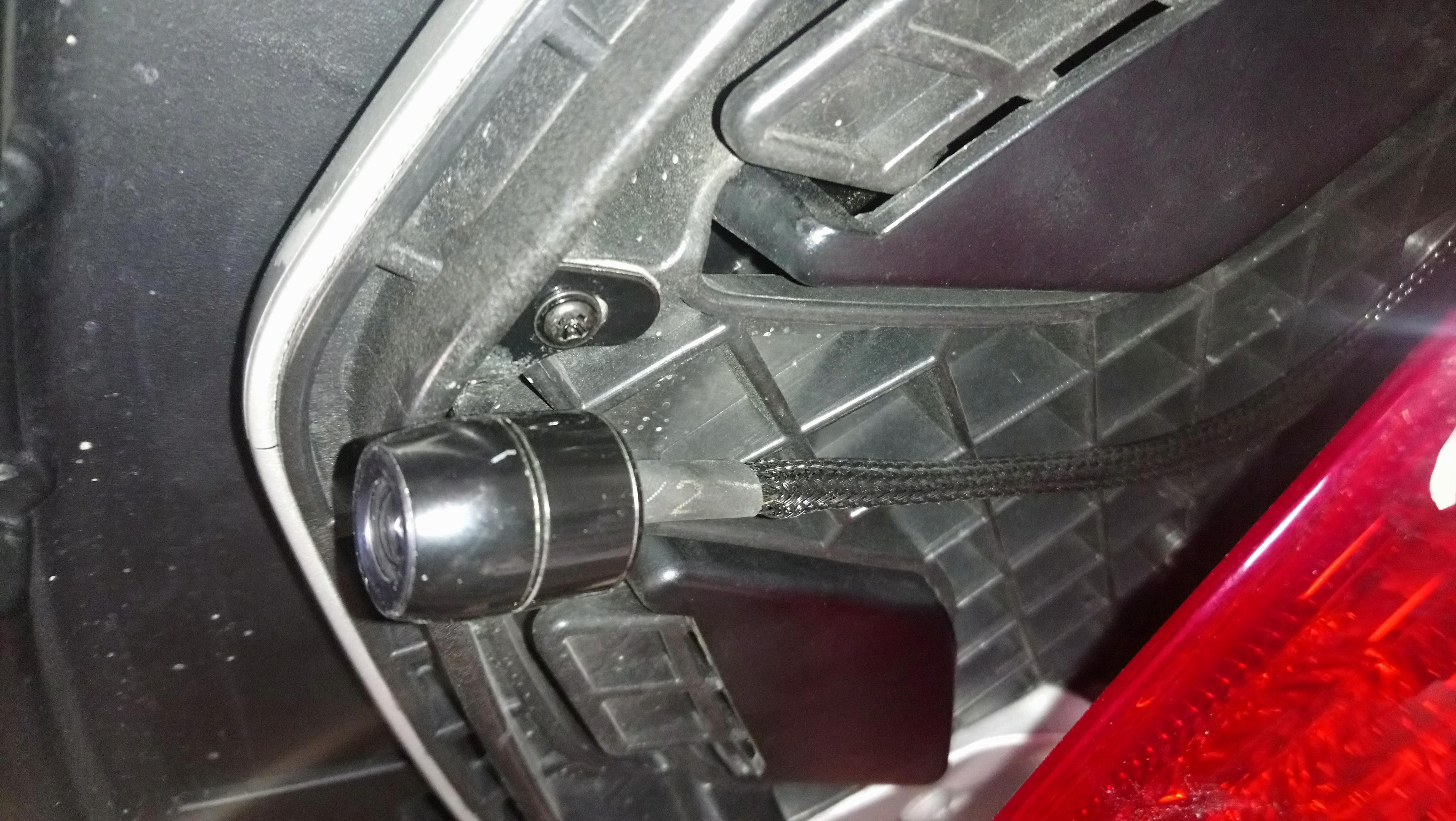

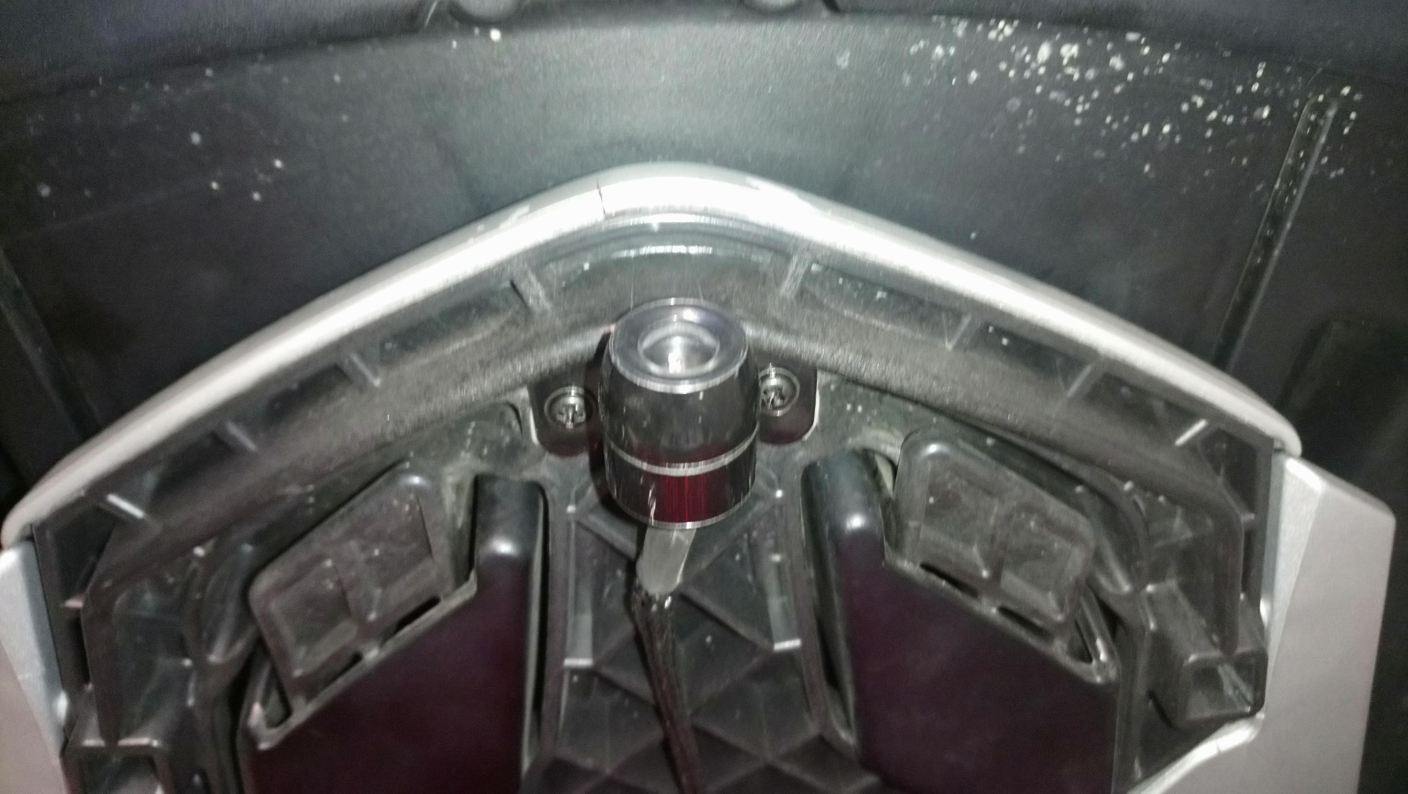

Всем привет! Может кому-то пригодится мой опыт установки на RT 05-13гг. Поставил себе регистратор неделю назад, пришлось менять места крепления камер. Были установлены по центру, снизу воздухозаборника и на площадке кофра, снизу. Спереди, при проезде леж.полицейских и прочих неровностей сгибался крепеж камеры-удар переднего крыла приходился прямо в камеру. Сзади, при установленном топкейсе, изображение с камеры "шаталось" в такт с площадкой крепления и кейсом-не вариант. Переустановил-спереди там-же, только в угол, сзади на поворотник. Изображение норм., устойчивое, обзор хороший. На фото первый вариант монтажа, до переноса камер. DSC_0654.jpg DSC_0653.jpg DSC_0655.jpg DSC_0656.jpg DSC_0657.jpg DSC_0658.jpg

А где фото как получилось в итоге?
Фото не делал, просто перенес камеры влево переднюю и вправо заднюю (если смотреть на камеру), проводка осталась на своих местах. Получилось все по правую сторону мота (проводка, камеры, регистратор)

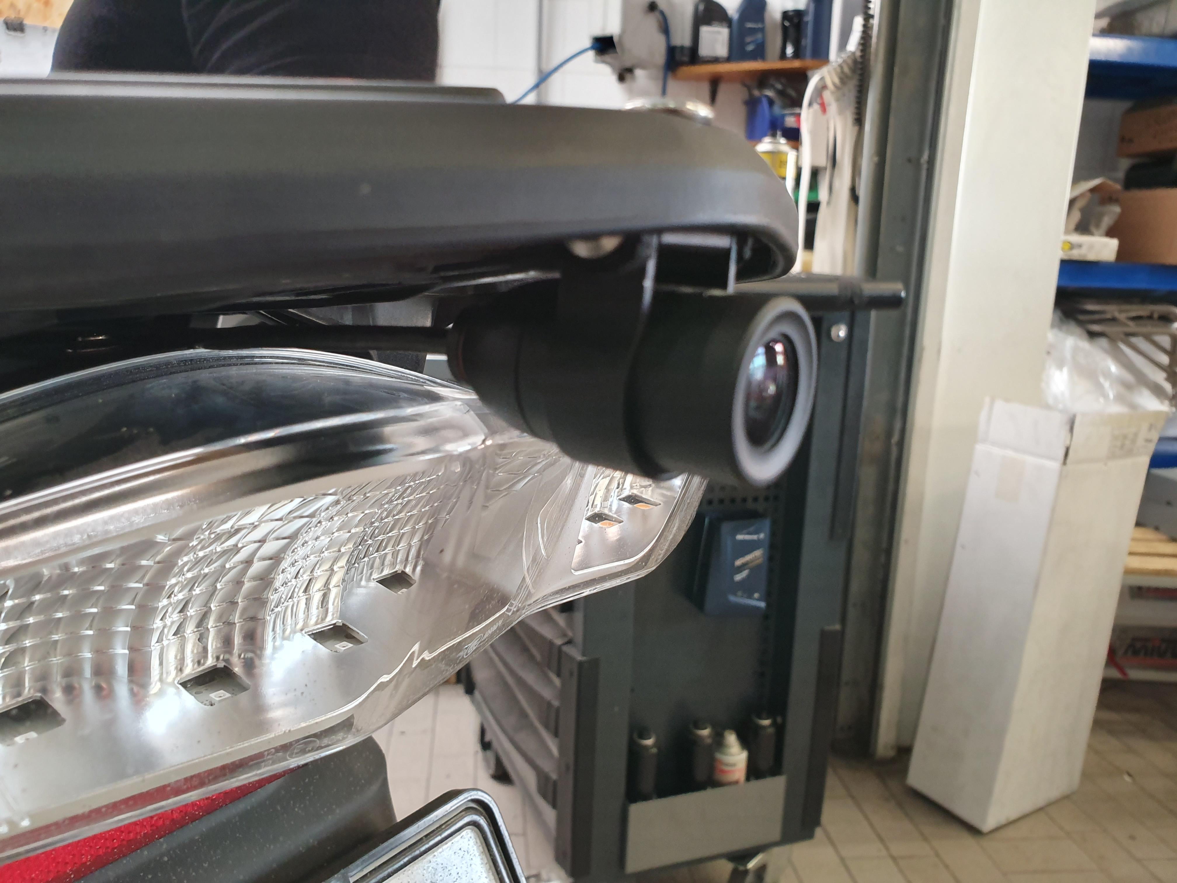

Передняя будет стоять вот так
Закончил установку
