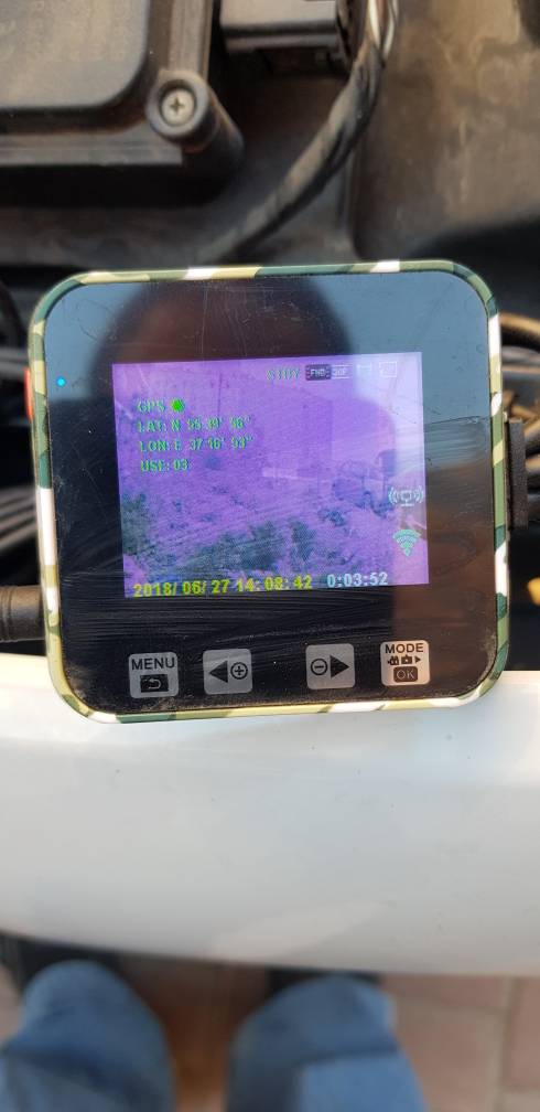

Кстати по GPS - нашел что он еще пишет его на экране ( см фото). Заодно увидел что начались проблемы с передней камерой. Половина файлов в малиновом свете с фронтальной камеры. Задняя все ок.

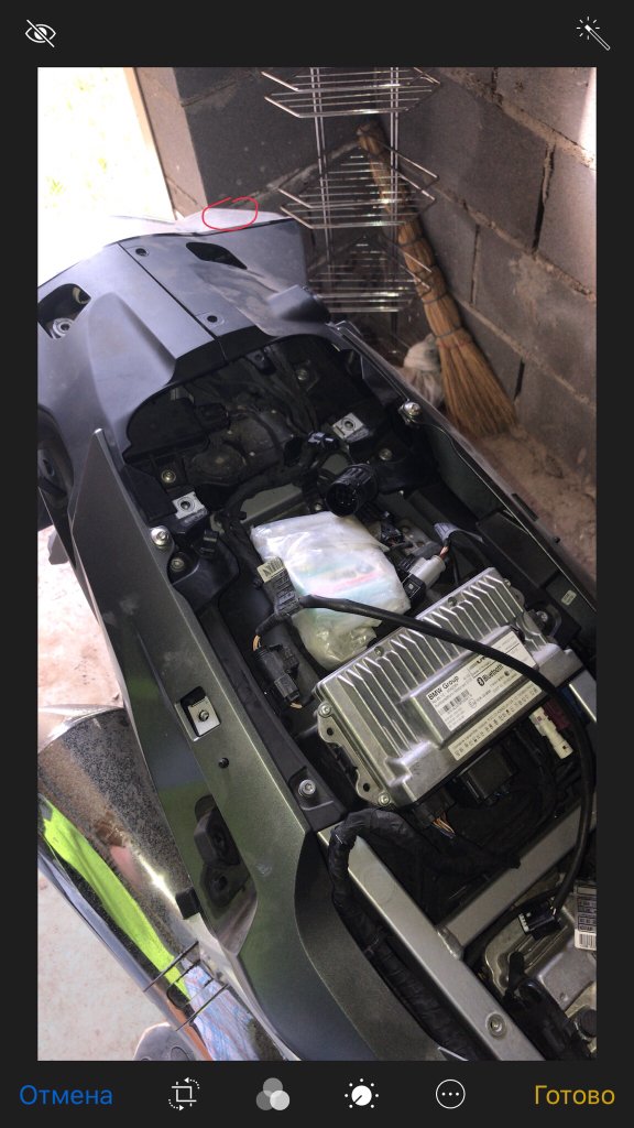

Приобрел себе именно такую v-sys m6l. Поставил на водяную RT, подключив к заднему прикуривателю. Проехал 1700 км, полет отличный. Включается сама, выключается сама с подачей питания. Обратите внимание, что подачи питания для включения недостаточно, нужна вибрация, в моем случае пуска двигателя достаточно (при тестировании на одном зажигании не запускалась). Флешка 32 Гб хватает на 3ч20м. Для примера ссылка на фронтальную камеру https://yadi.sk/i/ZfL3NHHJ3ZGMbb заднюю камеру

Goschan
У меня на v-sys накрылась камера передняя практически в первую неделю. ( стала всё снимать в малиновом цвете) Написал производителю. Он предложил прислать ему и он заменит или купить новую за 10 баксов. Выбрал 2 й вариант. Жду теперь новой камеры...

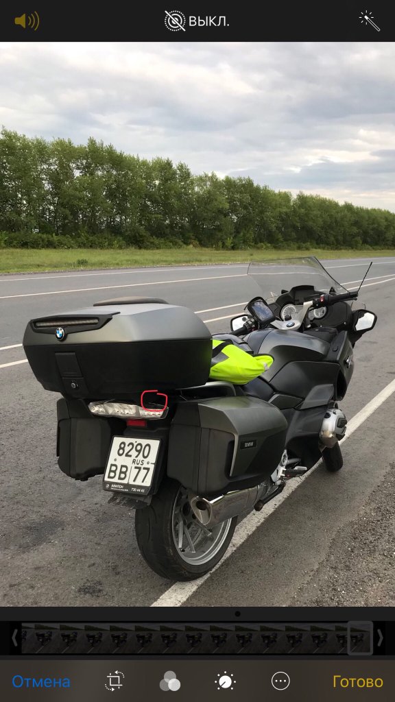

Закрепил жестко?Чем и как если не секрет?
Просто на верхнюю часть задней фары на 3м скотч на штатной ножке камеры. Держится очень уверенно. На фотках отметил где она стоит.
Спасибо.Ктото говорил что нужно жестко крепить,
иначе большие вибрации и изображение размытое.

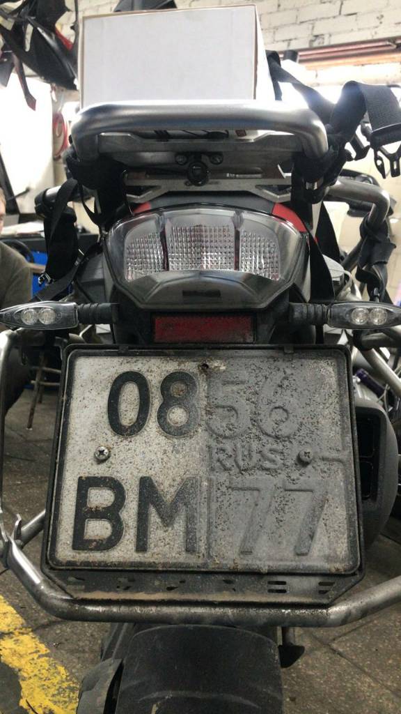

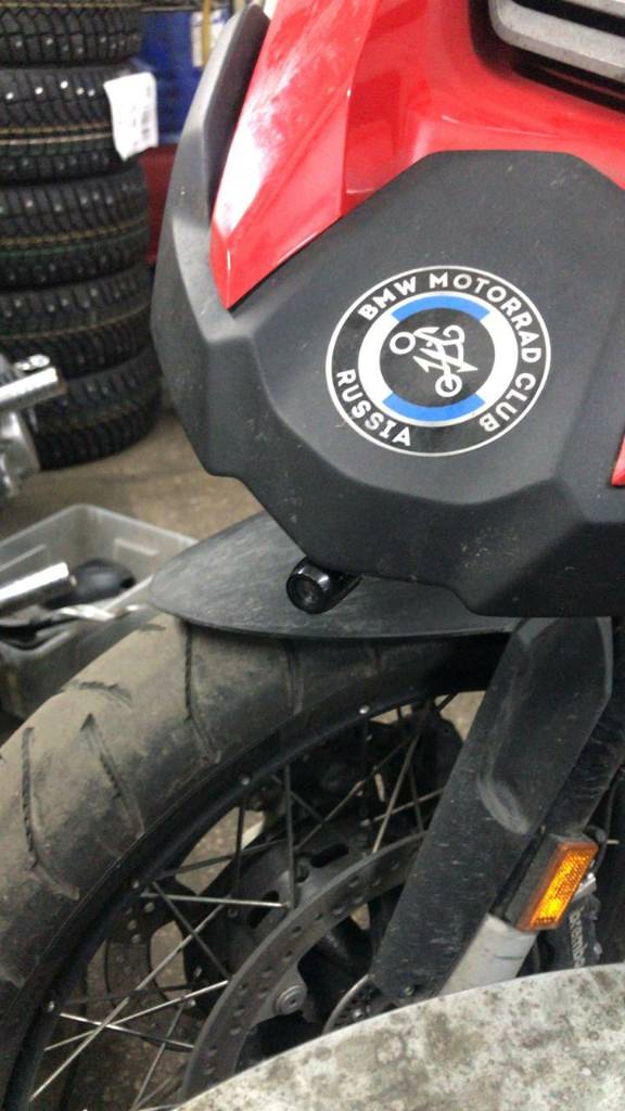

Зависит от поверхности. У меня такой же. На передней фаре держится на скотче без проблем. А задняя на крыле: скотч отвалился. Прикрутил...
У меня наоборот...
