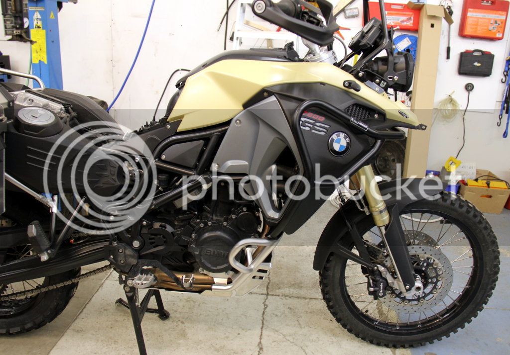

Vaso
Можно я резюмирую?
Если одни дуги ставить (т.е. не нижние и верхние) то лучше SW-Motech никто ничего на данный момент не сделал, если доставлять на родные дуги верх, то тот же туратек можно

Дуги СВ Мотек плохие, согнул 3 комплекта они как ножи вонзаются, вредят другим частям мото. Дуги должны работать только на мелкие падения и не цеплять все подряд что делает св мотек и другие развитые конструкции лучше разбить пластик чем зацеплятся дугами. Но это я понял после 3 комплекта оценив их работу в разных вариантах. По теме гиви или туратек.

туратек без верхней секции, роботает отлично, а не как якорь (св)
проверял включая скользячку с 80кмч (пробил переднее колесо в наклоне), пластик цел

подойдут верхние дуги туратеча!!!
Туратечевские то подойдут конечно, только смотрятся они не органично как то. Все на болтах, на дополнительных проставках... Топорно сделаны. На фото вроде ничего, а поставил-прослезился :) Самые симпатичные и функциональные дуги на мой взгляд, делают на Украине в mmotopart. Вот ссылка http://www.mmotoparts.com/product/engine-guards-crash-bar-for-bmw-f800gs-2013 Человека зовут там Андрей тел его tel+380509737640 В Россию присылают

Рубен судя по нашей статистике SW-Motech (как одни единственные дуги) самое лучшее решение для F 650/700/800 GS, хотя падения разные бывают, и раз на раз конечно не приходится
ЗЫ и еще не путайте плиз дуги на 800гс и 800гса, они разные
