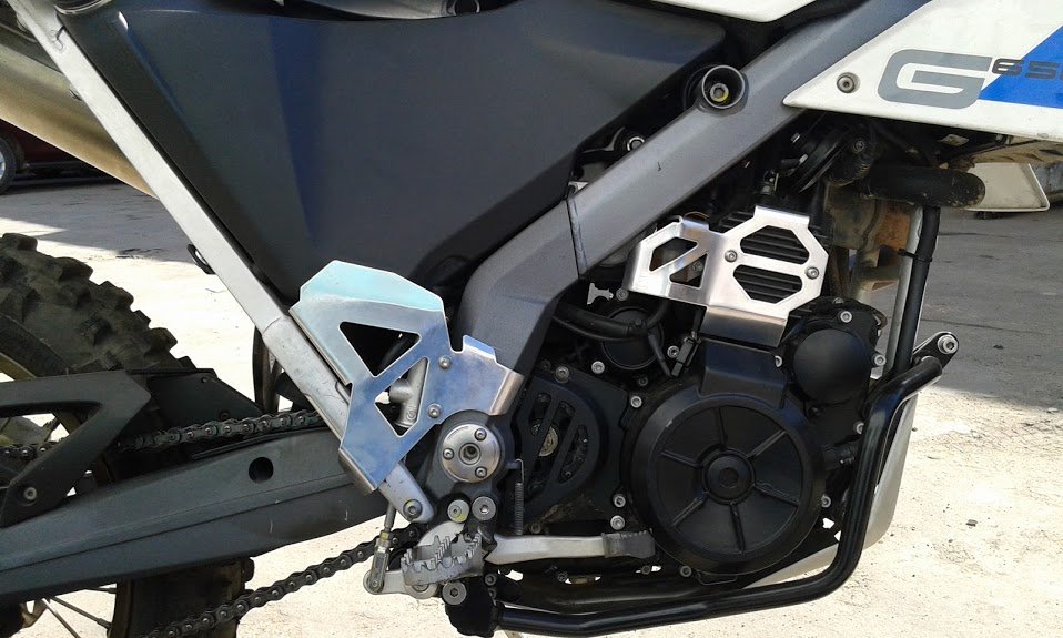

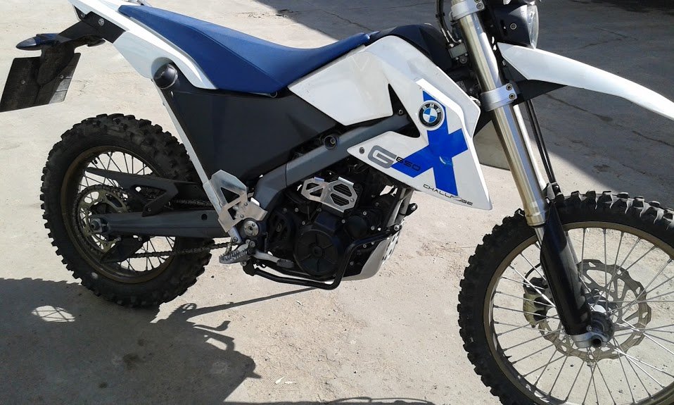

А я заморочился и все же изготовил себе защиты, как у Туратек, только делал сам. результат.jpg результат1.jpg

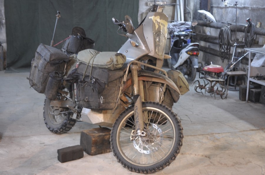

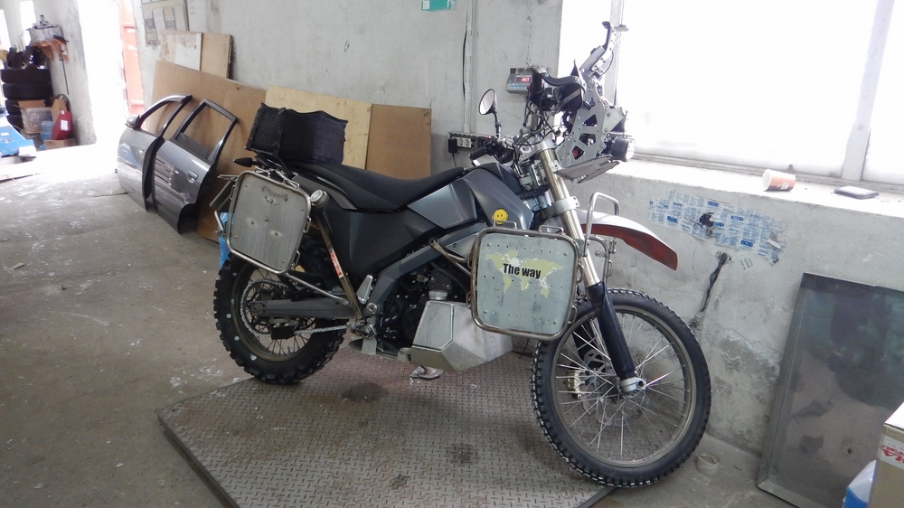

У моей морды есть один жирный плюс, простейший кронштейн из цельной алюминиевой болванки и 95% оригинальных запчастей. Разбил - поменял пару деталей и катайся дальше. Нафиг городить другую фару, когда на ГСе стоит такая же...
У Харитоши, стояла другая задача, ему надо было ДОРОГО и КРАСИВО)))
IMG_0253.JPG вариант с крылом от F650GS

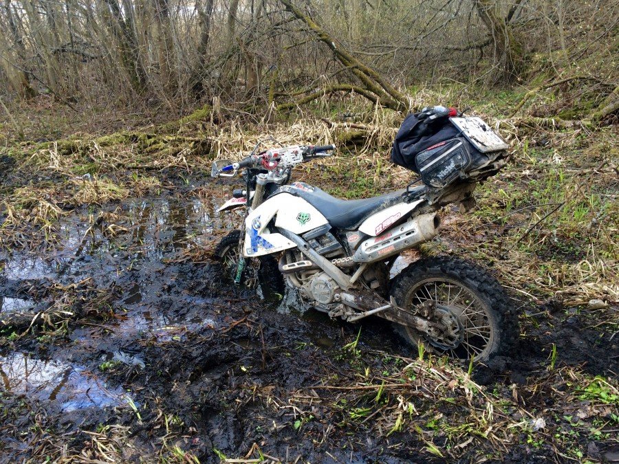

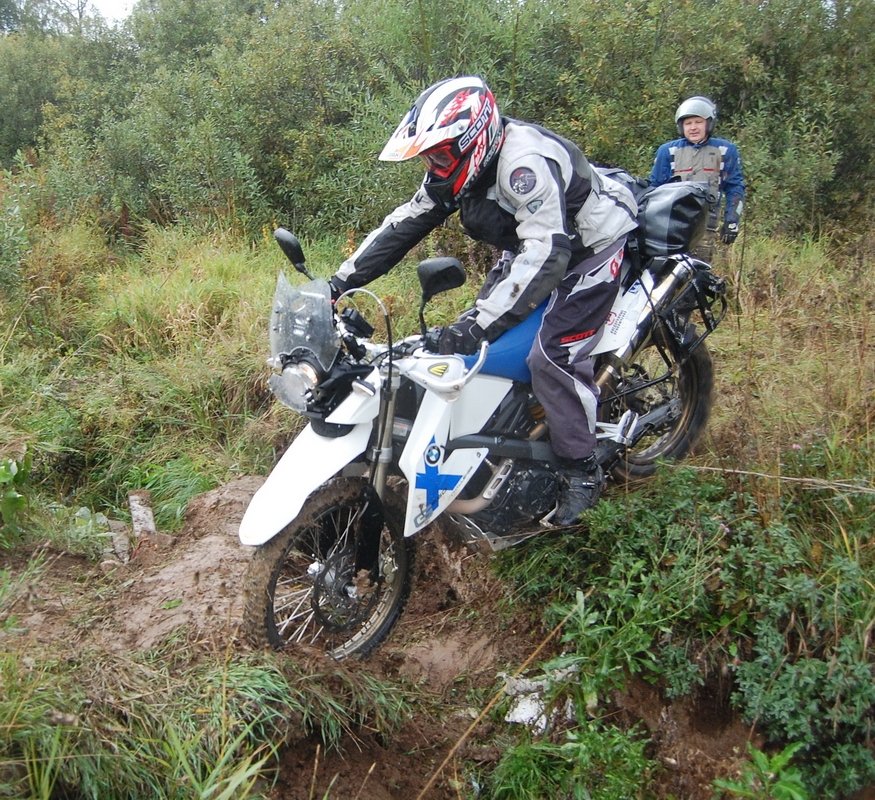

Для болот Челендж не годится! Больно уж он мощный для болот, роет и тут же зарывается! На прошлой неделе прокатились по болотам((( больше я туда не ногой!
Зато вот по грунтовке лесной просто супер, по пляжу Ладоги по песку 5 баллов!! Чем выше скорость тем он увереннее идет по песку.
