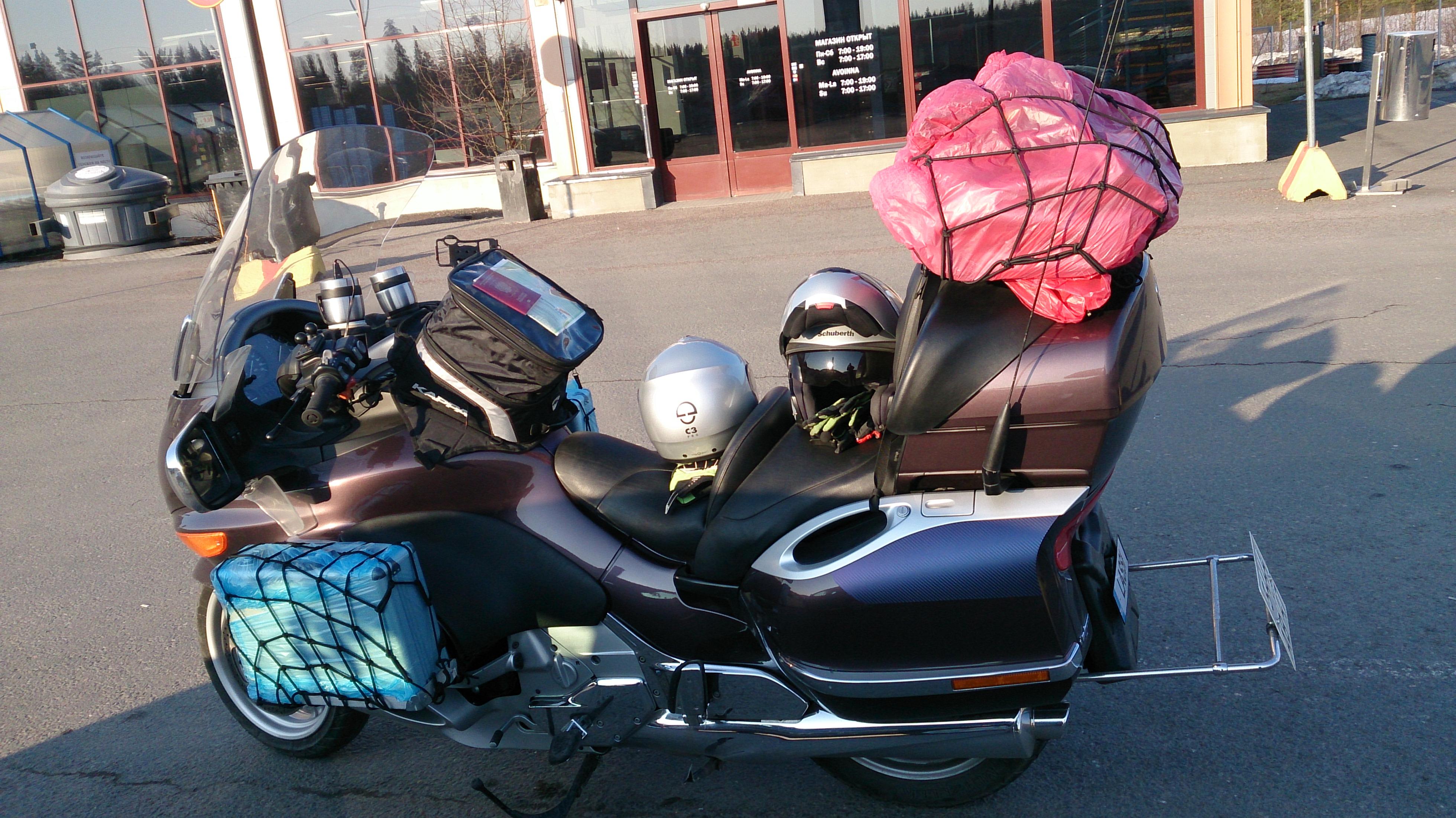

Всем привет. Хочу поделиться полезной, на мой взгляд, "приблудой" в виде заднего багажничка. В путешествиях постоянно сталкиваешься с нехваткой места, особенно по возвращению домой. Бывая в разных уголка Земли, под впечатлениями , хочется взять с собой на память, всякой ерунды. В конце путешествия набирается целый мешок артефактов. Легкий, но объемный. Вот там ему самое место. На остановках выручает как полочка, сумку поставить, шлем положить, одежду, дождевик, легкую посуду, газовые баллончики. и пр. В вертикальном положении можно, при необходимости, закрепить высокий груз. Крепится в четырех точках к задней части рамы заменив лишь стандартные болты на более длинные. Нагрузка примерно 5кг., собственный вес около 1кг. Прохватили с ним около 12000км." Полет" нормальный. Посмотреть вложение 49773 Посмотреть вложение 49774 Посмотреть вложение 49775

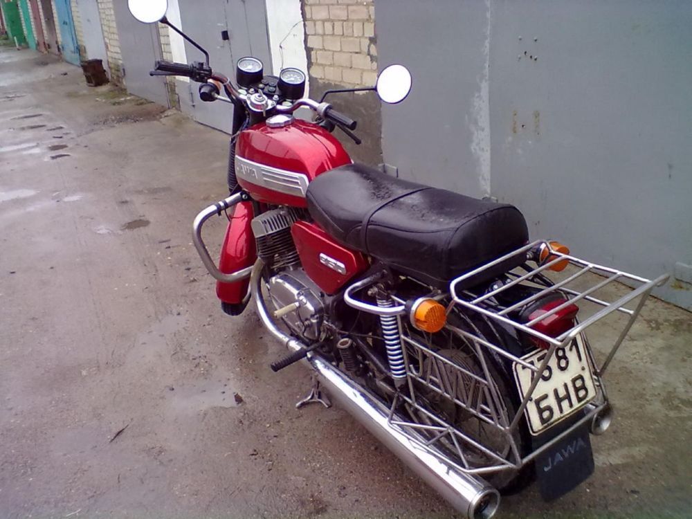

Да действительно, нормально. Мне даже более приглянулись чемоданчики по бокам). Есть более подробные фото конструкции?
А то действительно, я на Пан Европу больше мог всего загрузить сверху....
Вадим, фото сбросил в "личку"
Ну Саня изобретатель)))) Но как бы все по делу и не колхозно!!! В кругосветке все пригодится!!!
Спасибо коллега.
Если номерной знак не затягивать, то он как флюгер может складываться на скорости в "горизонт" ))))
Володя, тогда уж скорее интерцептор или на худой конец флаперон.

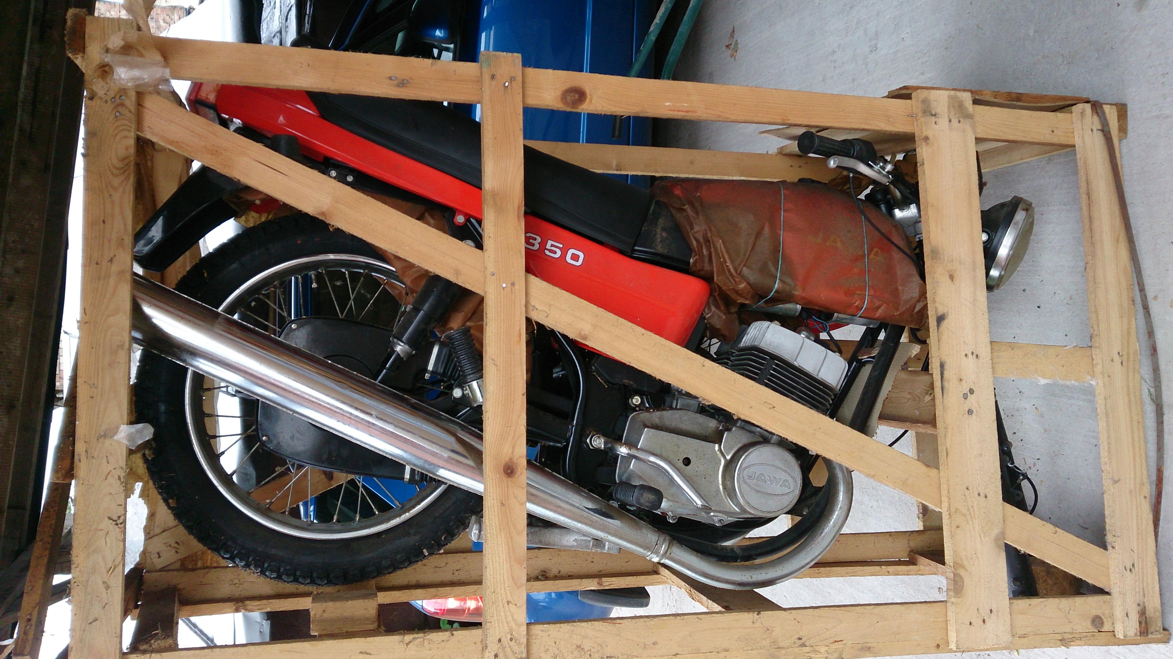

Сподвигло не это. Но мотоциклы JAWA -самые главные в моем гараже. Особенно 350/634-8/00.
