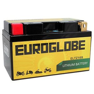

А ноухау никто не пробовал? Уже третий год на рынке есть литиевые аккумуляторы, я купил такой. Во первых его вес всего 360гр и холодных стартов обеспеченных у него в 10 раз больше литий.jpg
9,510
А ноухау никто не пробовал? Уже третий год на рынке есть литиевые аккумуляторы, я купил такой. Во первых его вес всего 360гр и холодных стартов обеспеченных у него в 10 раз больше Посмотреть вложение 56251
А стоимость?
