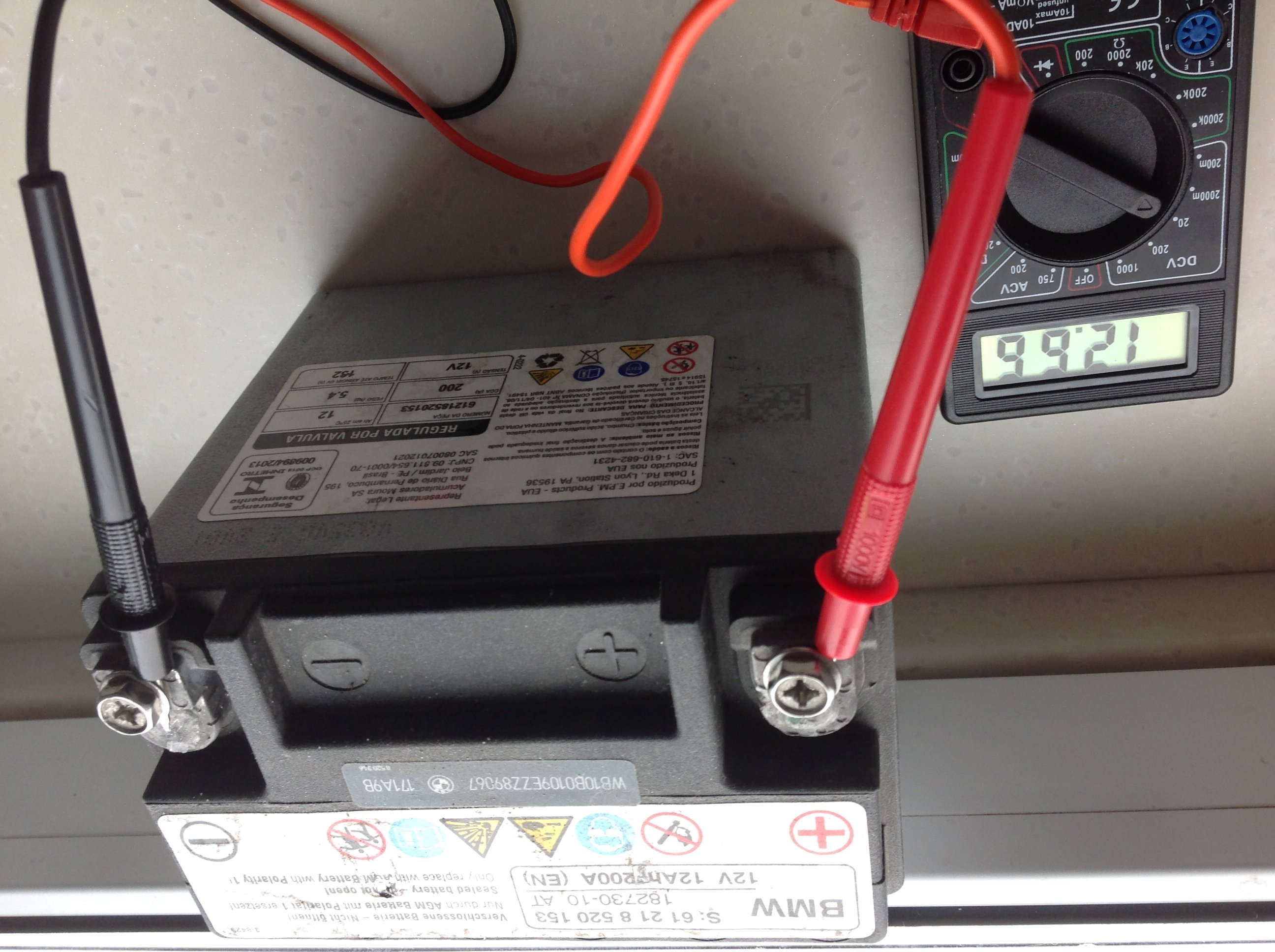

IMG_5553.JPG Вот родной аккумулятор с 700ки, и заряд вроде держит но к концу 2го сезона уже еле крутил, тож задумался о новом.
На моте полно электроники, при слабой батарее полезут косяки да и с толкача завестись не выйдет.

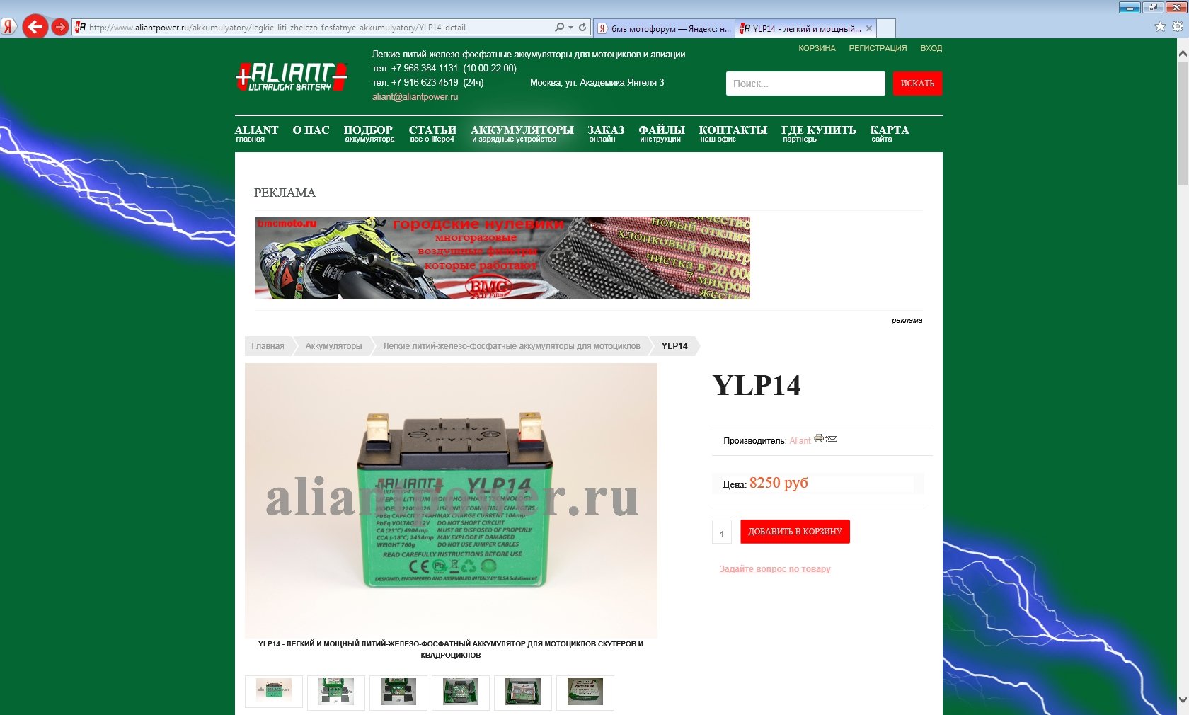

Стоимость не радует(( покупал его в Финке в Мотонете за 136 евр
http://www.aliantpower.ru/akkumulyatory/legkie-liti-zhelezo-fosfatnye-akkumulyatory/YLP14-detail
Описание
YLP14 это легкий и мощный литий-железо фосфатный аккумулятор для мотоциклов, квадроциклов и скутеров со встроенной электронной схемой балансировки заряда и устойчивостью к перепадам температур. В аккумуляторе используется современная химия, благодаря которой он обладает рядом замечательных характеристик.
Характеристики аккумулятора YLP14:
емкость эквивалентная свинцовой батареи 14Ач
номинальное напряжение 13.2В
ток прокрутки при 23С 490А
ток прокрутки при -18С 245А
ток саморазряда <0.05% в день
запас прочности
3000 циклов заряда из состояния 70% разряженности
2000 циклов заряда из состояния 80% разряженности
наработка на отказ до 12000 стартов мотора
максимальное напряжение заряда 14.6В
встроенная схема балансировки заряда есть
работа в положениях любое положение
виброустойчивость виброустойчива, применима в крупнокубатурных турерах, кроссовых мотоциклах, ATV
полярность прямая и обратная - один и тот же аккумулятор
рабочие температуры -30С до +60С
гарантия 2 года
срок службы до 7 лет
габариты 114x69x90мм.
вес 760гр.
Ток как его крепить ? Если у нас 150-150-85.

[Ток как его крепить ? Если у нас 150-150-85.
Прилагаемые поролоновые вставки под него, до получения необходимой высоты.
А вообще, более правильный - этот: http://www.aliantpower.ru/akkumulyatory/legkie-liti-zhelezo-fosfatnye-akkumulyatory/YLP24-detail
Но я предпочитаю такие: http://www.ebay.com/itm/Shorai-LFX-Lithium-Iron-Xtreme-Rate-Battery-LFX21A6-BS12-/311412800542?hash=item4881a63c1e:g:B1cAAOSwZVlXvPAE&vxp=mtr
