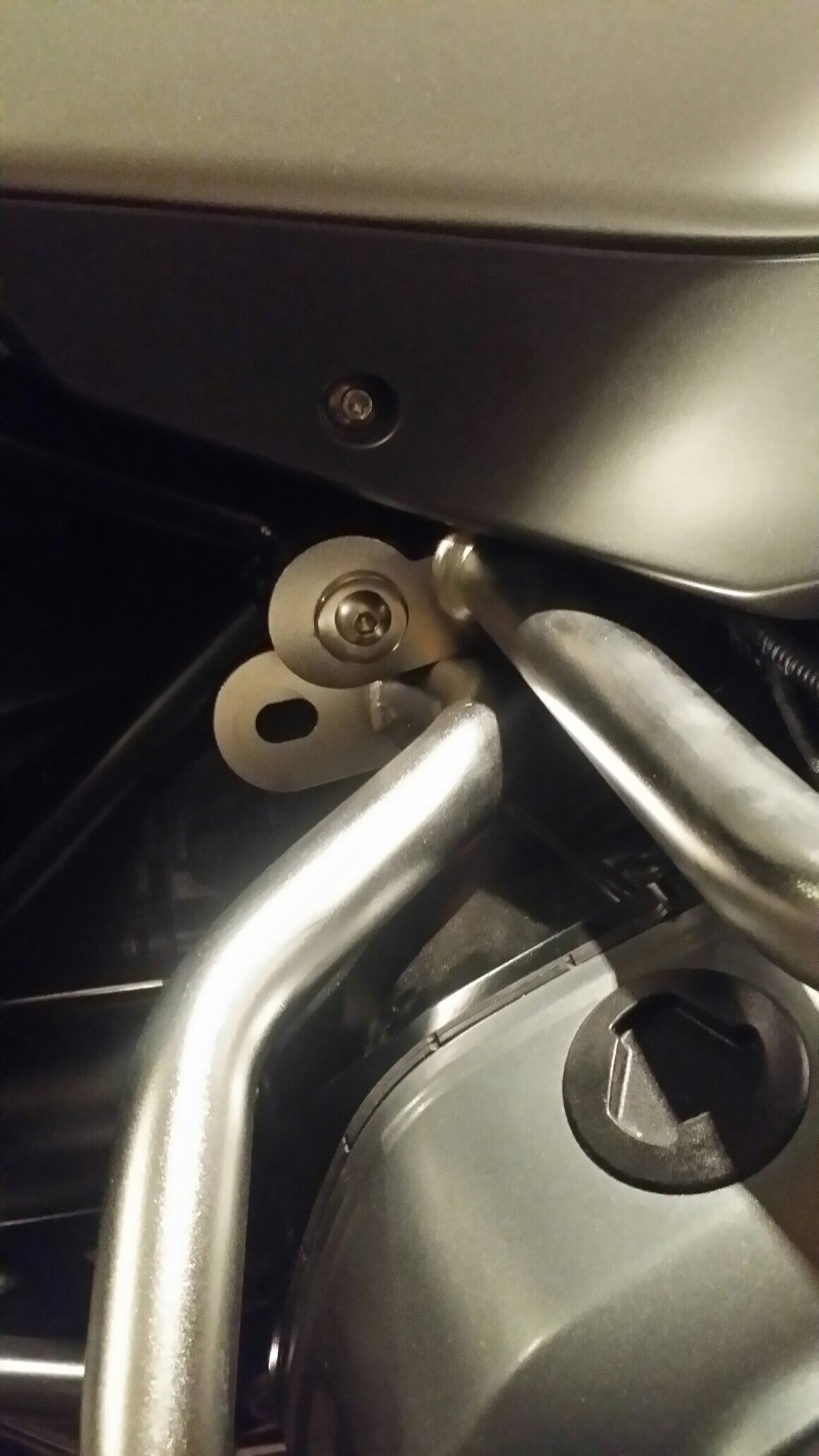

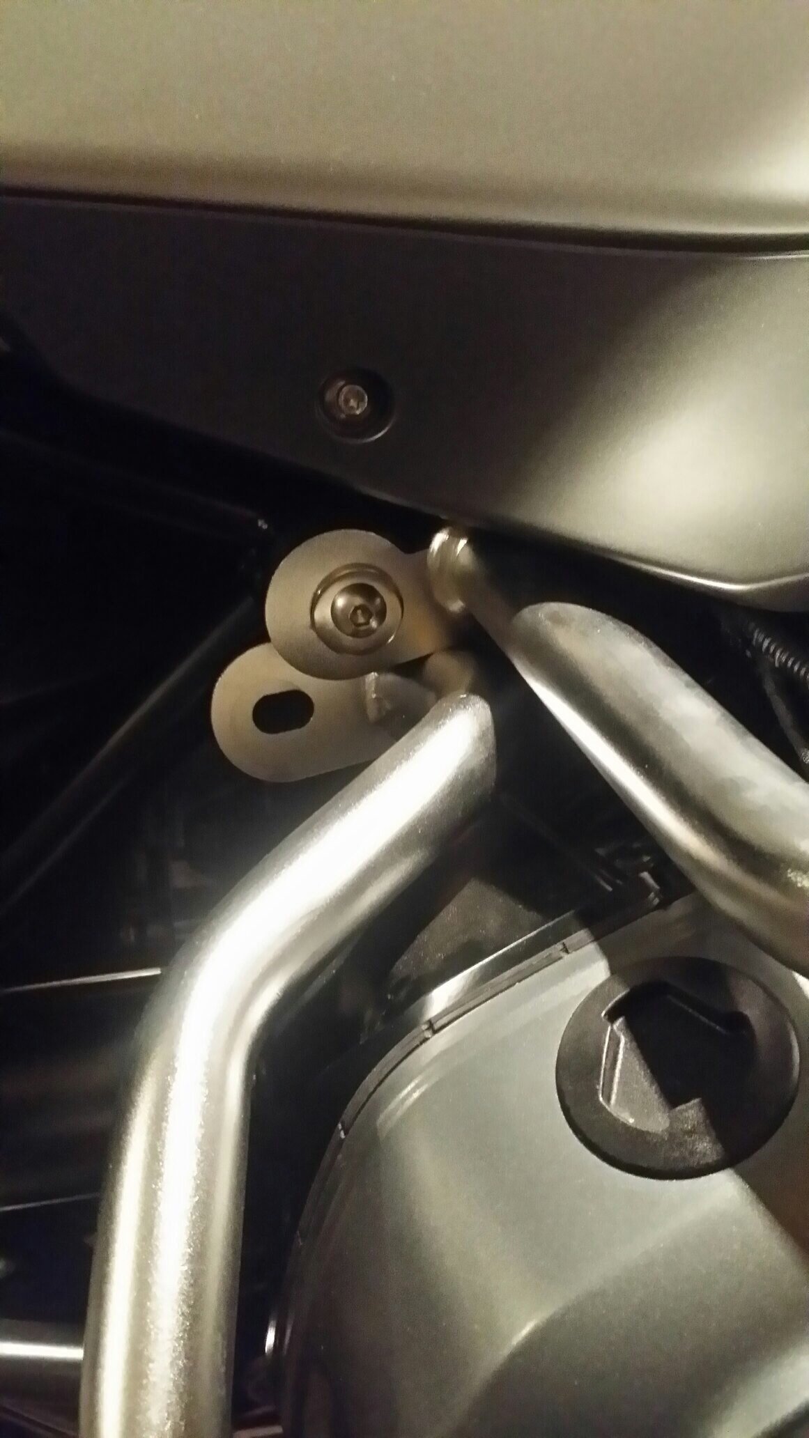

У меня всё получилось именно так,ка и на видео. Быстро и просто. Доп. инструмент пролетариев не понадобился))) Единственное замечу: крепёж в комплекте у туратеч-полное фуфло... На двух болтах провернулись внутренние шестигранники((( Причём особо сильно не крутил.... Видимо просто сталь не очень хорошая...
Да! И у меня в комплекте болты, которые в пластиковую втулку вставляются, были гораздо меньше, чем на видео. Но вроде всё встало нормально...

Походу в Туратеке работают жопорукие афроамериканцы из Замундии. Усилитель левой дуги не поставить без мата и доработки - нужно дорабатывать пластиковую втулку в раму, укорачивать болт. Крепеж сделан из пластилина и под шестигранник, хотя BMW использует Torx - экономят копейки. В который раз приходится дорабатывать тюнинг от Туратека - доработка доработки.
Крокодилыч
привет. ты про болт который на мото и мешает одной дуге встать на место?
если так то каким моментом его затягивать потом?

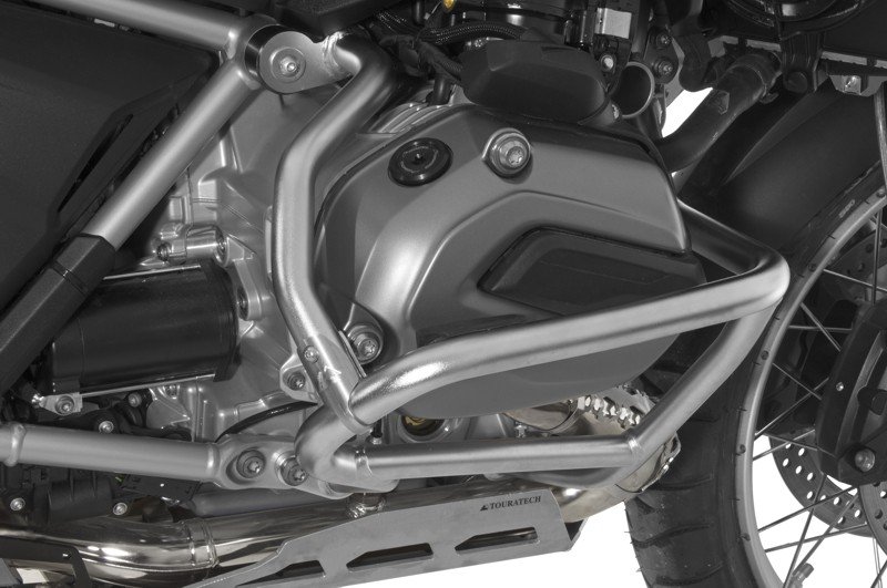

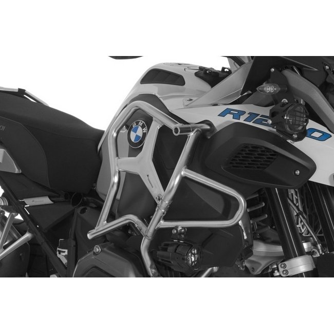

Други, подскажите по защите на адвенчера. Все мучаюсь выбором какие дуги в дополнение к родным поставить. Есть два взаимоисключающих варианта.
Либо крашбар как на видео выше. Он же
Либо верхние дуги

Верхние нах не нужны. Ставь крашбары, от них хоть толк есть.
100 ньютонов

Либо верхние дуги

Нижняя оригинальная дуга без дополнительной гнется и не работает при сильном боковом ударе или падении.
Единственный плюс, модно заказывать боковые дуги ро отдельности. В принципе так и делали.

Верхняя дуга, красивое дополнение к оригинальной, сдвинутой вперед клювобразный дуге.
Отличное средство для крепления всяких дорожных ништяков и своего рода каркас безопасности.
То, что туратек сделал две вещи не возможные установить одновременно, действительно непонятное явление. Говорят, что крепеж в одно и тоже место.
Но в России нашли этому решение.)

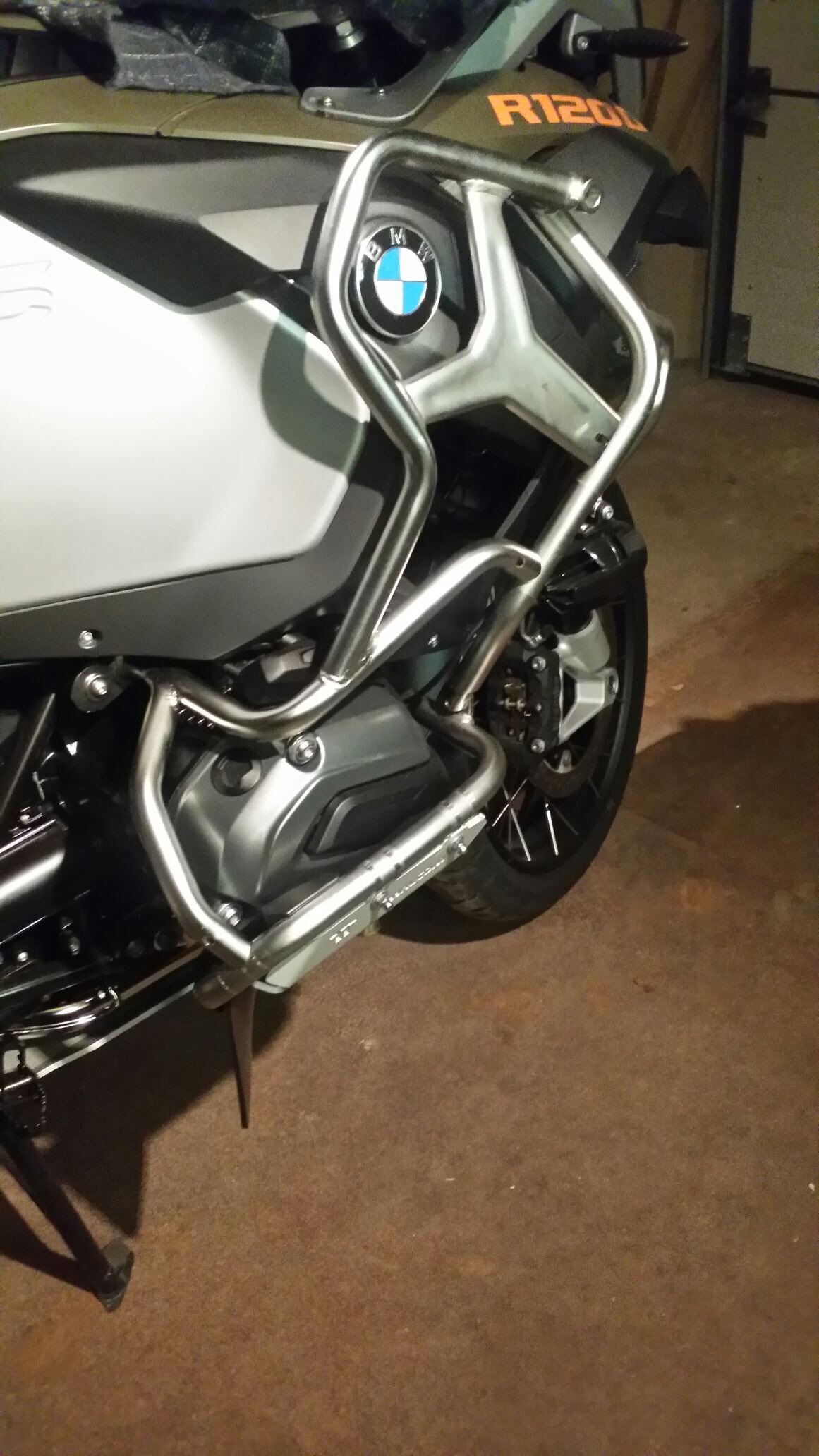

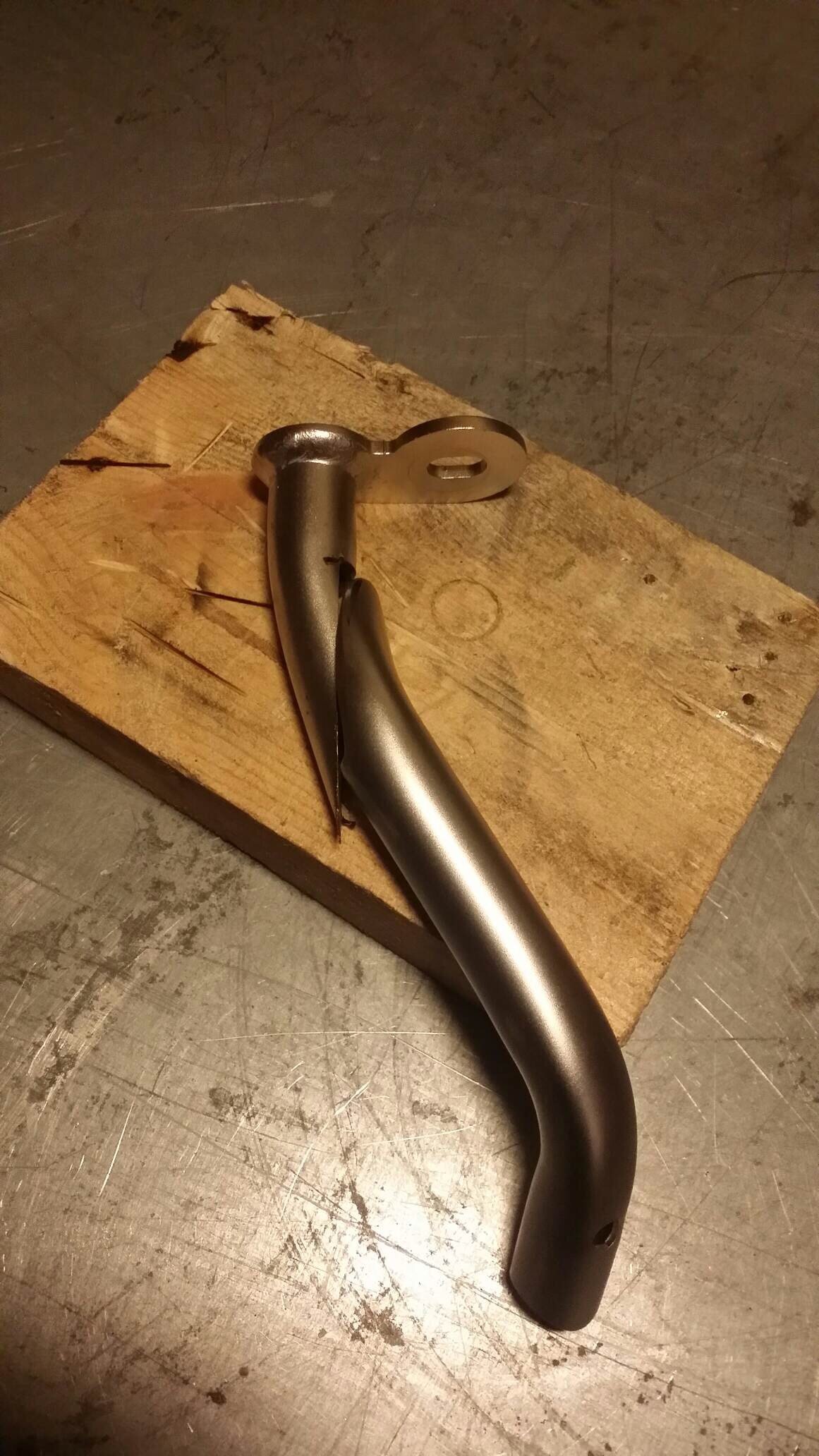

Вот готовый вариант.
Приезжаете , мы устанавливаем.

О как! Я правильно понимаю что Вы подрезаете нижнюю и привариваете к верхней дуге туартек? А потом красите? Или это Ваша собственная разработка? ;)
Сколько стоит cоорудить такое счастье при условии наличия верхней и нижней дуги?

Обрезается крепеж, тем самым уменьшается нагрузка на раму.
Да, все верно.
Этот вариант придумали наши форумчане
Яшимура на свой мотоцикл и Дима Кузнец, который делал.
На нашем новом сервисе есть аргон и мы все детали будем варить аргоном.
Цена будет состоять из стоимости дуг и работы по сварке и установке.
Пока не считали, но она будет абсолютно адекватная.
