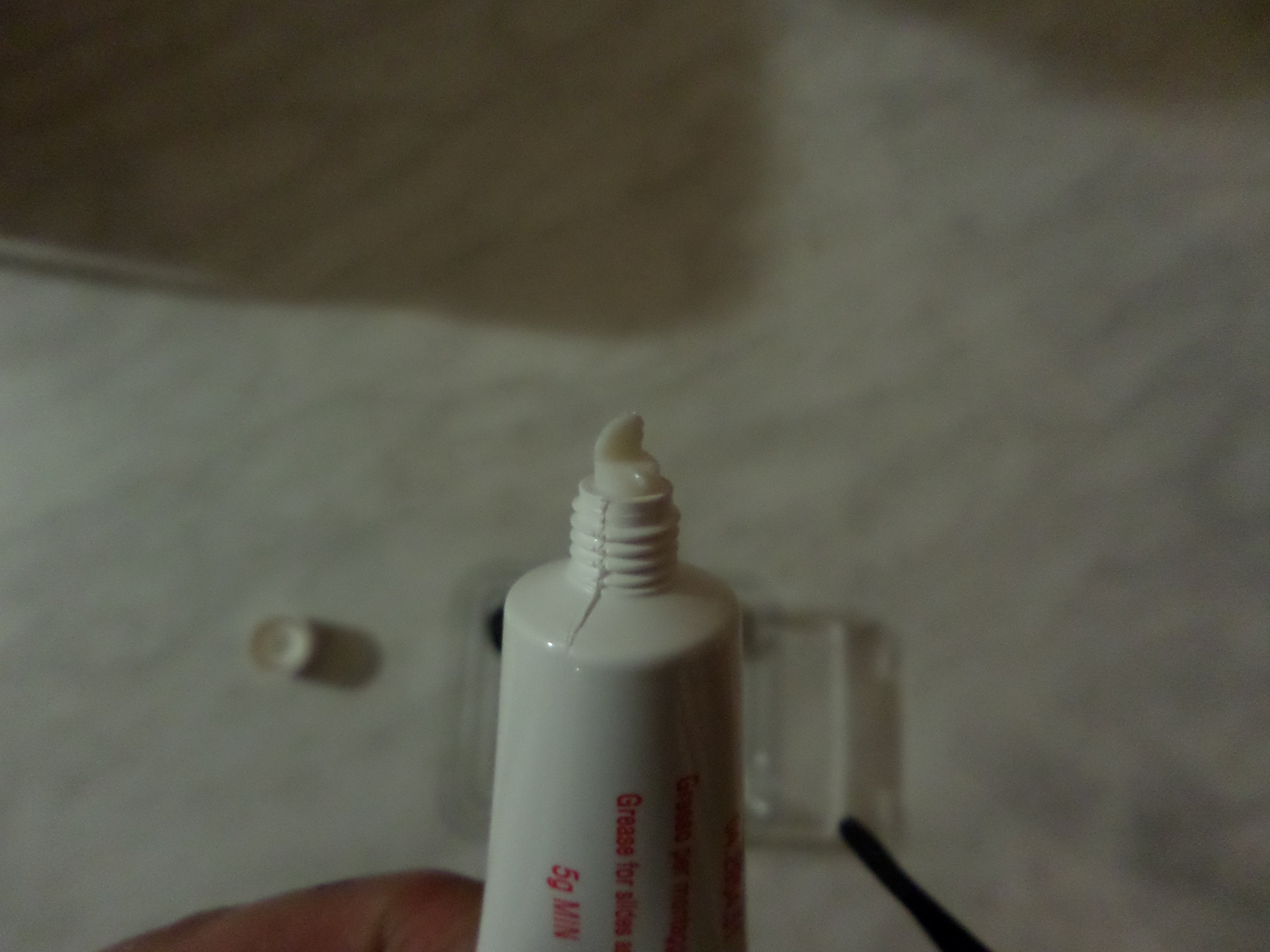

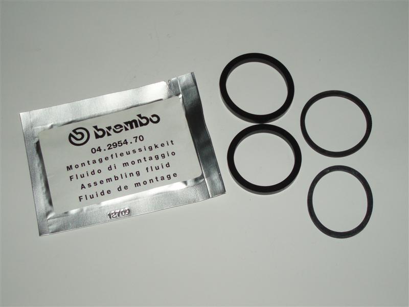

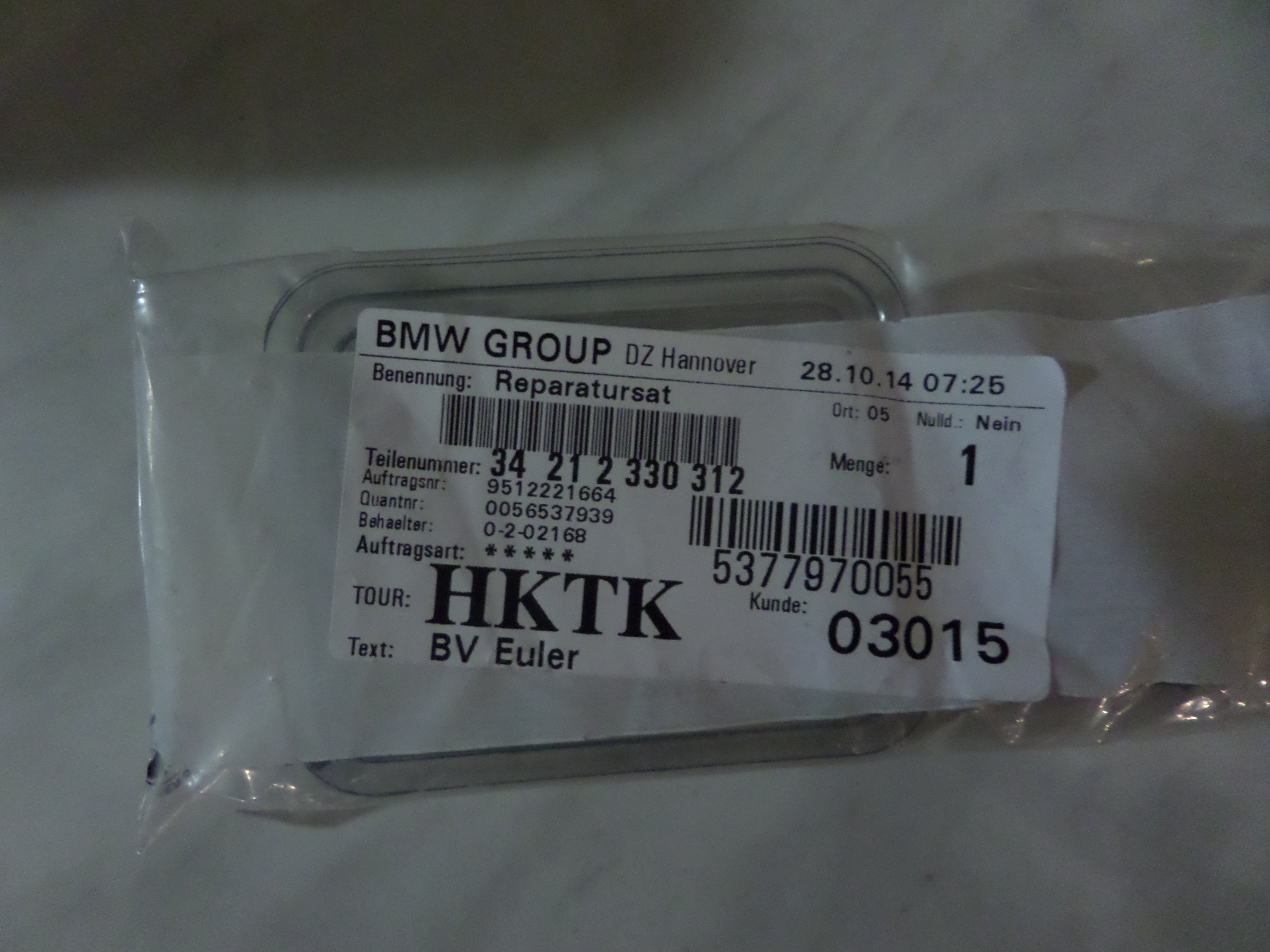

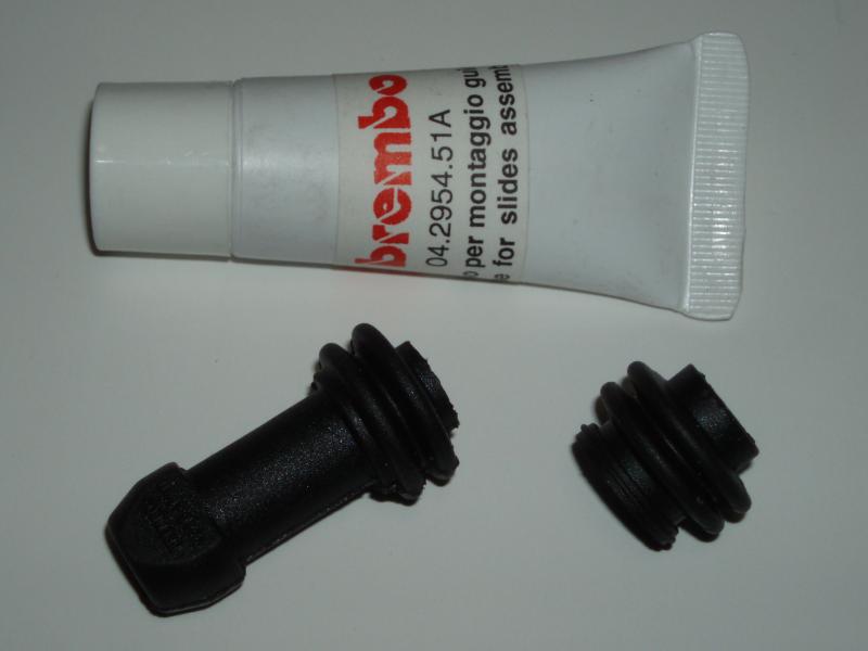

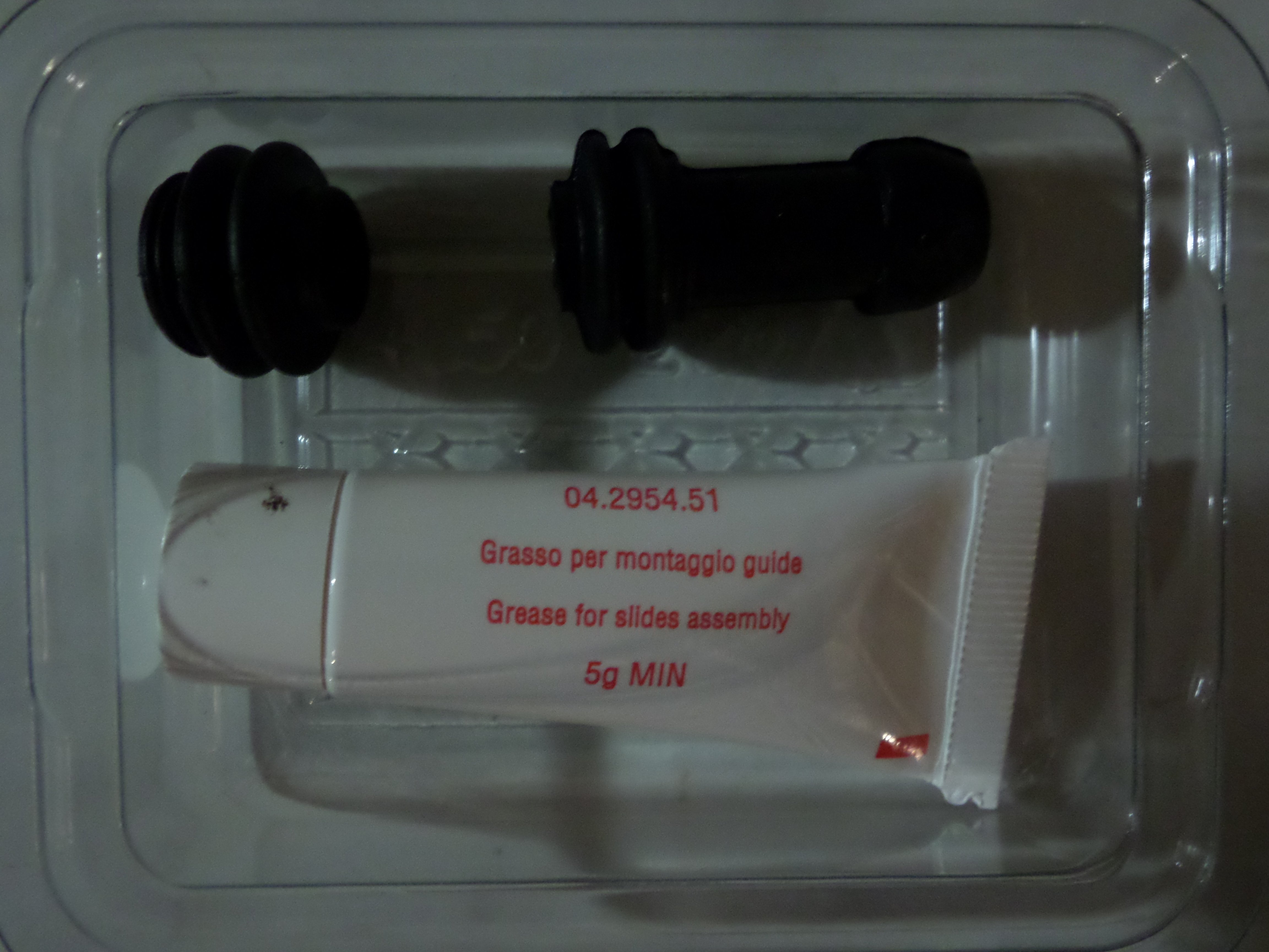

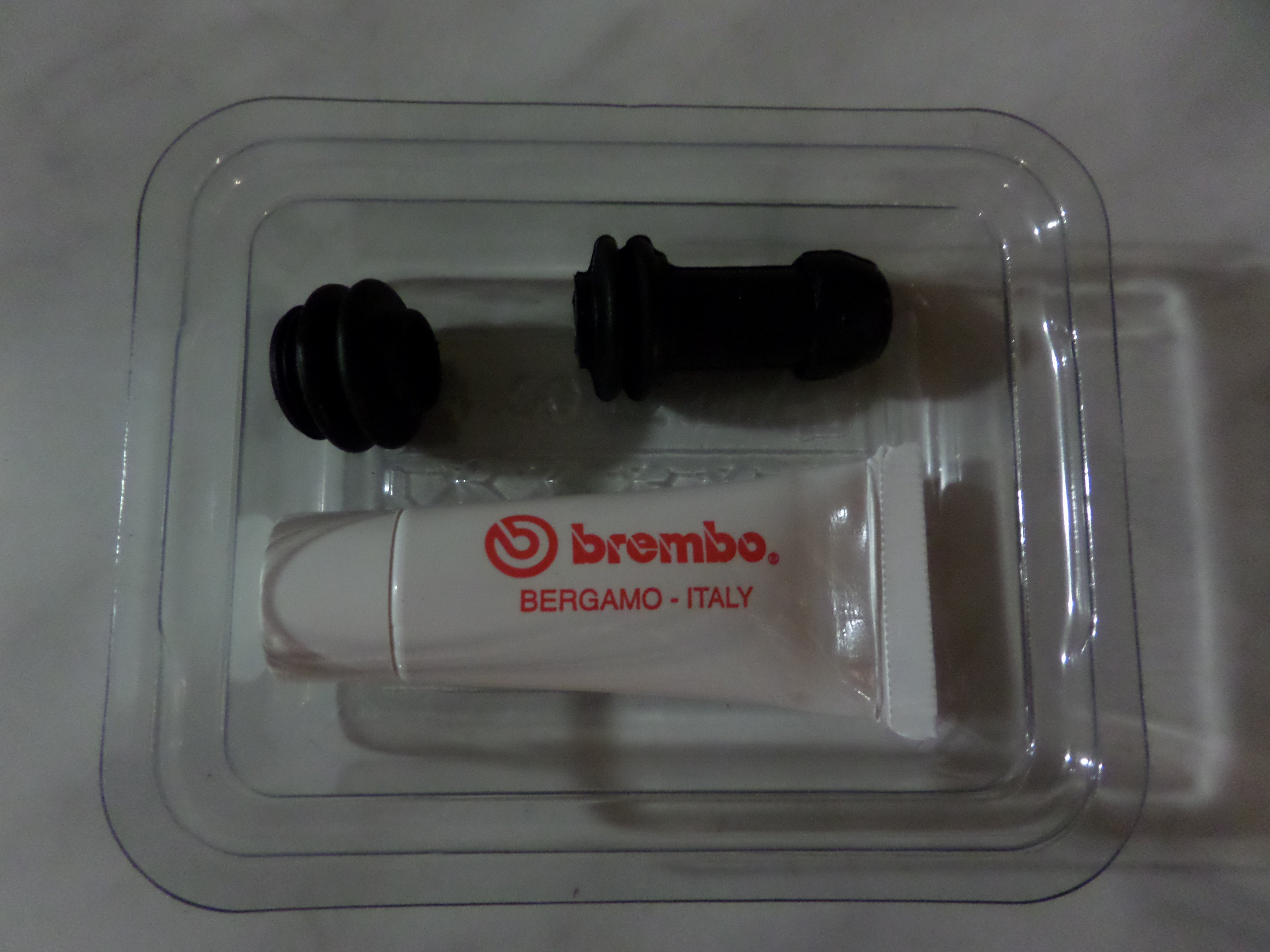

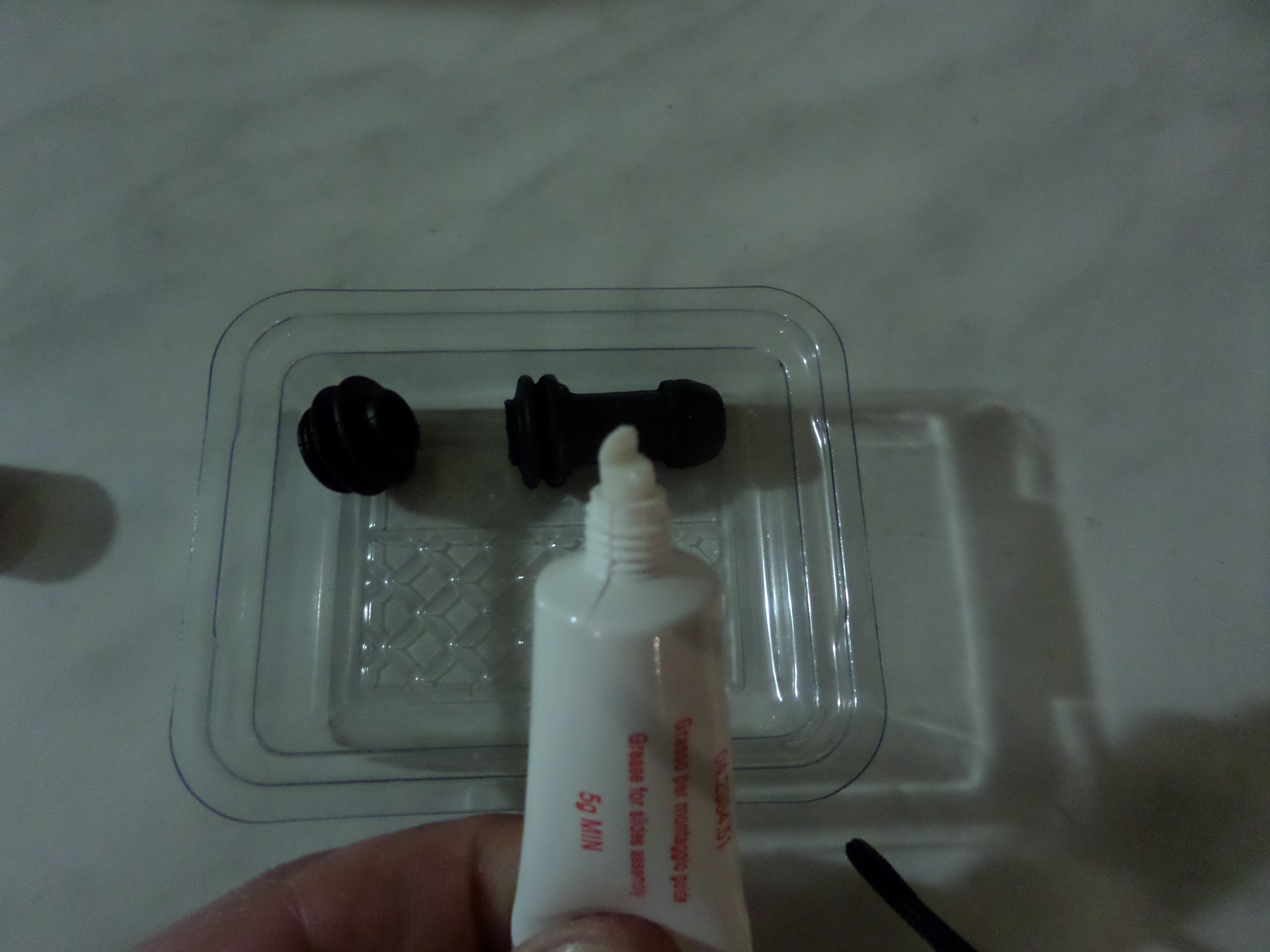

Всем привет.В заключении темы,комплект был мной заказан,получен и установлен.В каробочке лежали два пыльника и тюбик со смазкой 5 гр,каждая деталь имеет свой номер производителя Брембо (пыльники имеют номера-22.4648.40 и 22.4646.50 17,смазка белого цвета 04.2954.51.) Обслуживайте мотоциклы правильно и будем вам СЧАСТЬЕ :)
