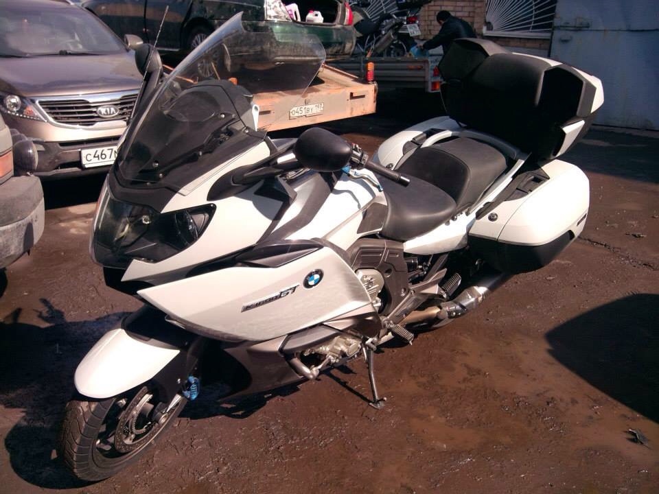

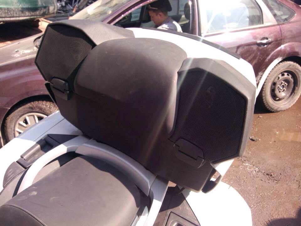

Речь идёт о доработке фронтальной системы- замена акустики, доработка корпусов и штатных сеток, усилитель с проводкой.....
Кейс, только строить, самостоятельно это не под силу, да и не в наших интересах....

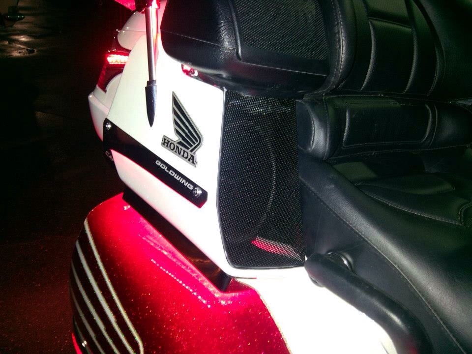

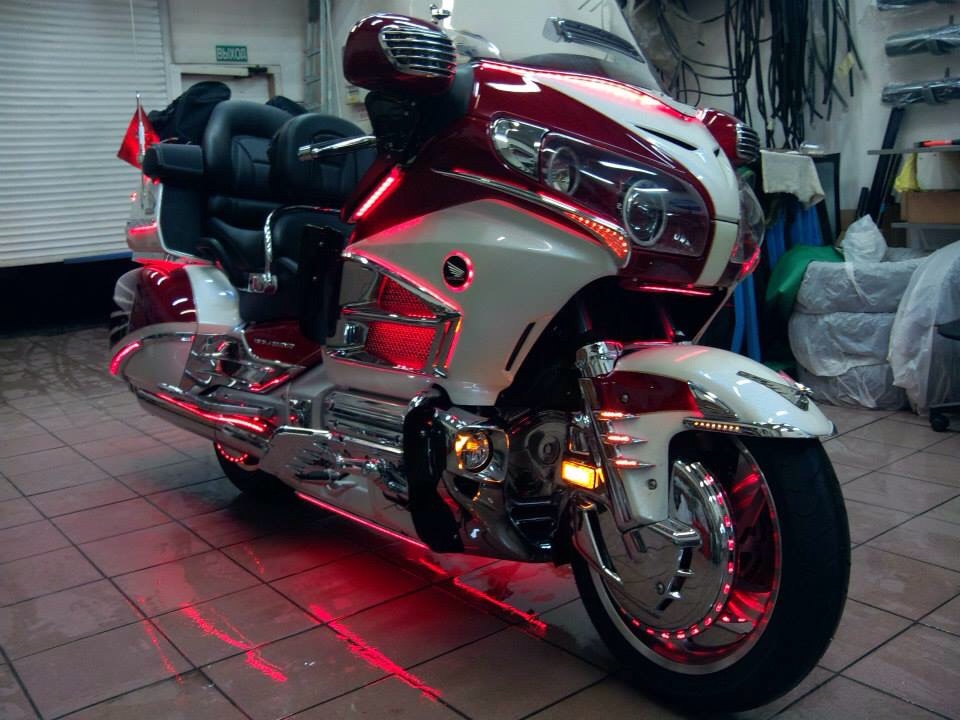

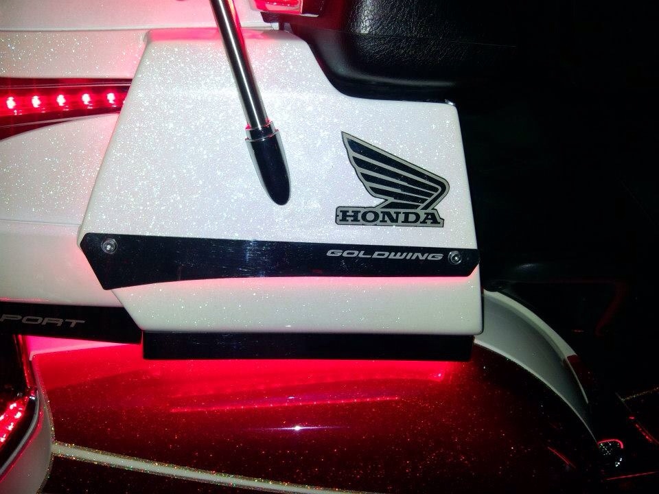

Есть в г. Домодедово мастер по звуку на транспортных средствах и не только. Но ОЧЕНЬ дорого.
Например звук на голду может стоить как голда.

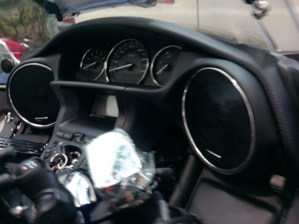

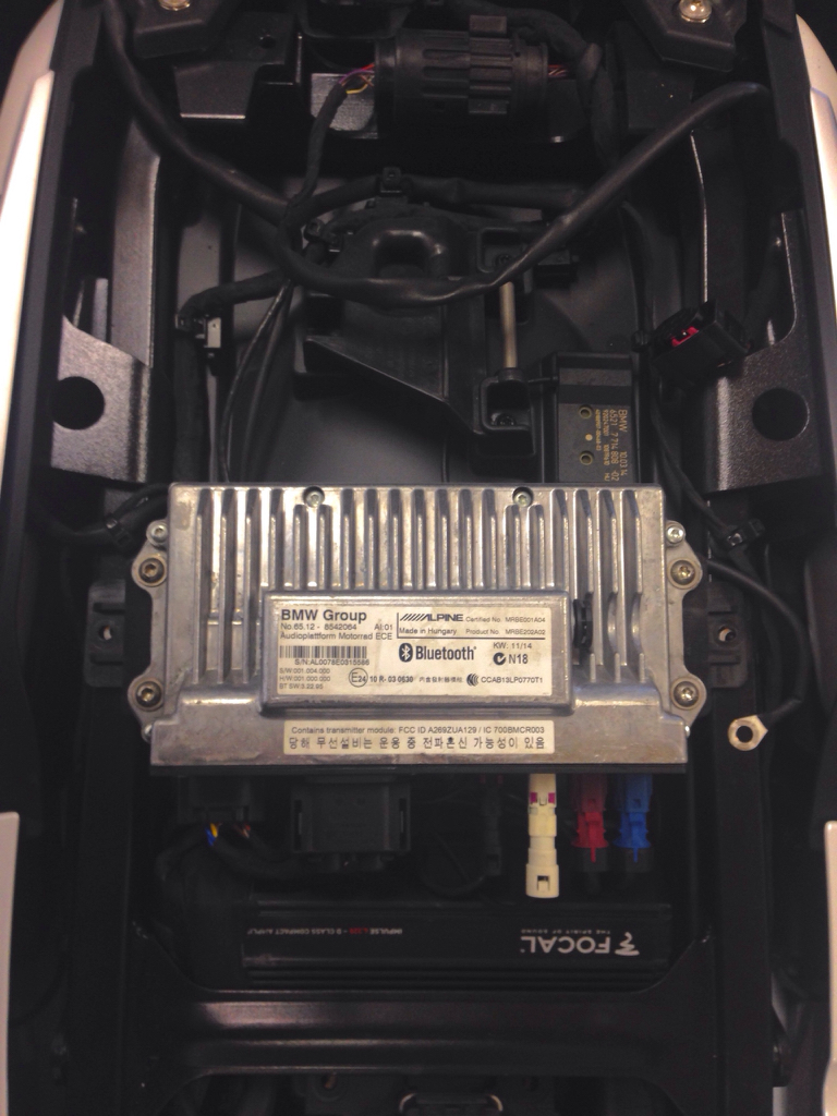

Да я и сам рад ценник приподнять))) кто не рад) в сезон дороже будет непременно) но мне и так стыдно порой и эти просить) там делать то особо нечего...... Важно аккуратно и внимательно заменить компоненты, все герметично прикрутить, прошумоизолировать, непременно синтепон добавить...... кроссовер распаять навесным монтажем, дабы не разваливался и помещался в недрах свободно.....
Вот место под усилитель, в первый раз, часа три искали))) ничего подселился и у многих сезон откатал, спасибо Goldovod..... Да, акустика штатная крякает порой) Но и с крякнутой приезжали..... и переделок масса была, после особо рукастых..... вот таким стыдно должно быть)) а брали они по 60₽!!!!
Был на выезде, Kicx селил, без имён конечно) Так рукастые, прикрутили человеку 5,25" динамики в штатные места)) там объём 1.2 литра) 4" не найти, какие споют, не то что 5)))) так люди не нашли куда усилитель поставить)))) прикрутили динамики, не поменяв пищалки, не поставив кроссоверы, взяли 60₽ и благодать)
Заказчик, как увидал, что за час все устанавливается, так побежал другу звонить))) сразу второй заказчик.....

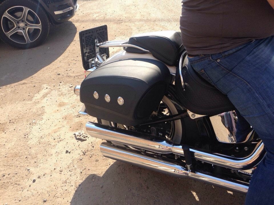

Ну и Харли одиночный
Не знают нас в мото мире, вот и ценник гуманный.... Спросите у Вовы в мотррад на Ильменке, он в глубоком шоке, от нашего качества и цен...... в хорошем смысле конечно)

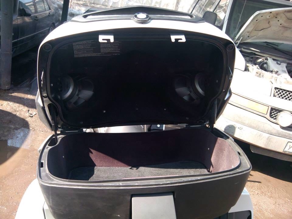

Да, и следует помнить, что BMW-высоко технологичный транспорт..... Рассчитано все тютель в тютель- под яйца..... Электричества нема- ампер 10 на холостых не более.... Желающих саб изготовить было немало, даже собирал тестовый вариант, слушали..... Но кофр высоко, в отличии от голды.... нарушится развесовка, будет в одну сторону поворачивать потом))))

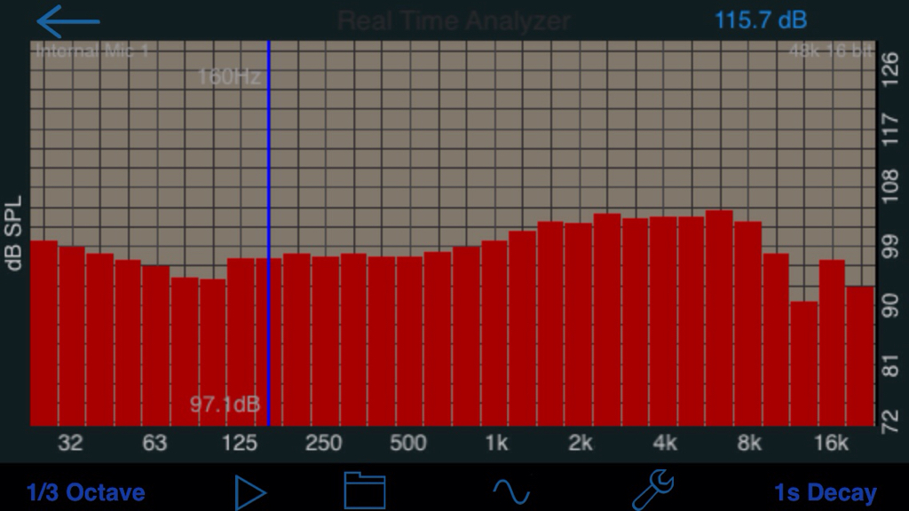

Усилитель прижился!!!! Поёт......
Не супер громко, но душевно)

Антону спасибо за апгрейд, по звуку стало явно лучше и громче, остальные ощущения опишу как выкачусь!
Espan
1,112
Сколько теперь за работу + железо?
А, и почему 4 канальный? 2 канала лишних?
Добавить усилитель 22₽
Заменить акустику 20₽
Распайка линейного выхода 6₽ (чище звук)
Espan
1,112
Альтернативы 4х канальному, нет..... Ну и так, на вырост)))
