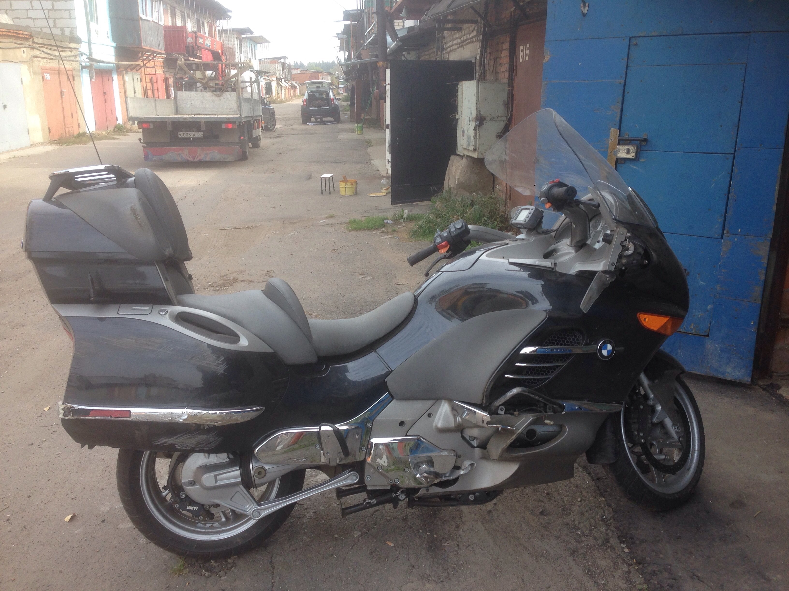

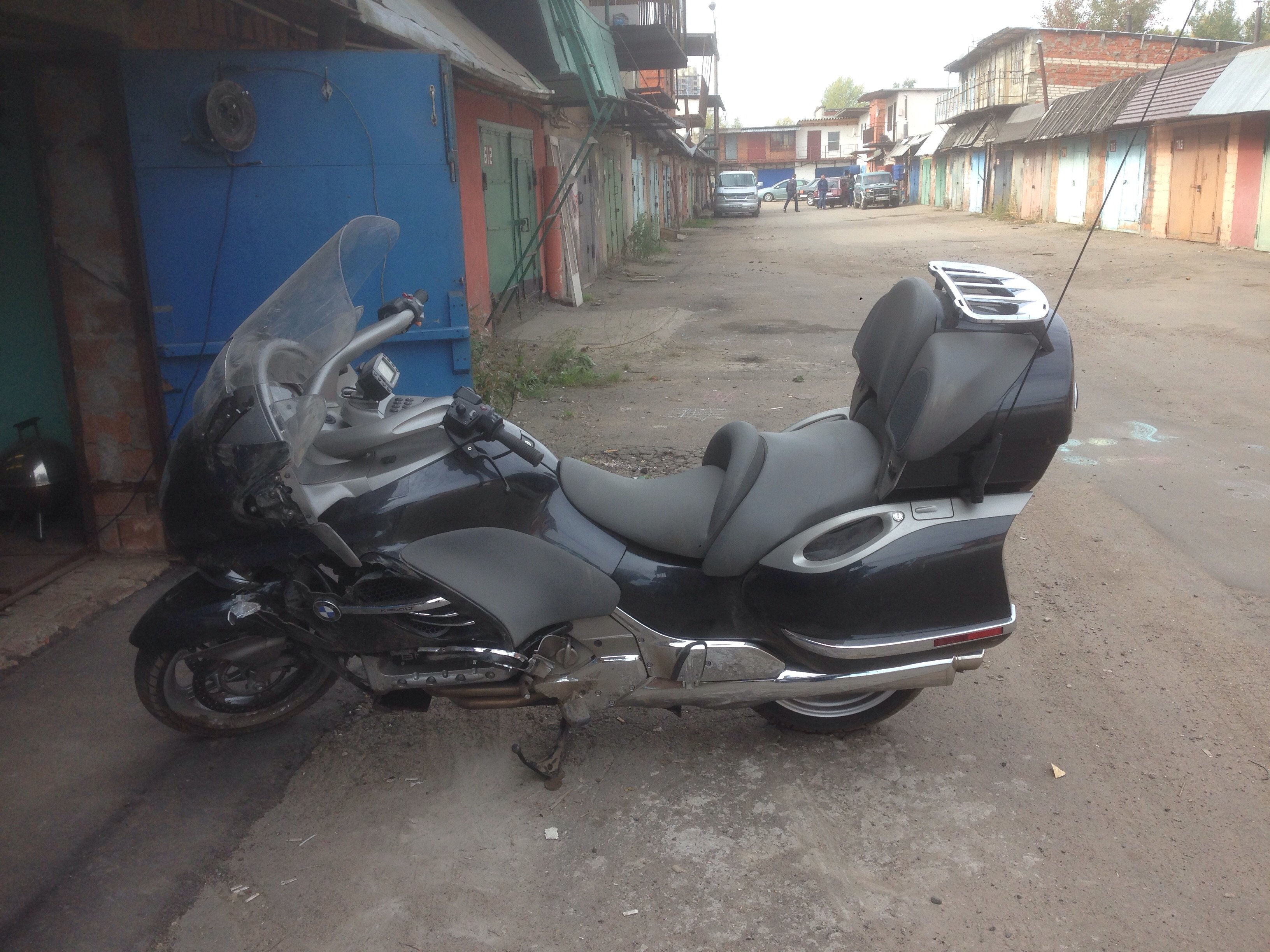

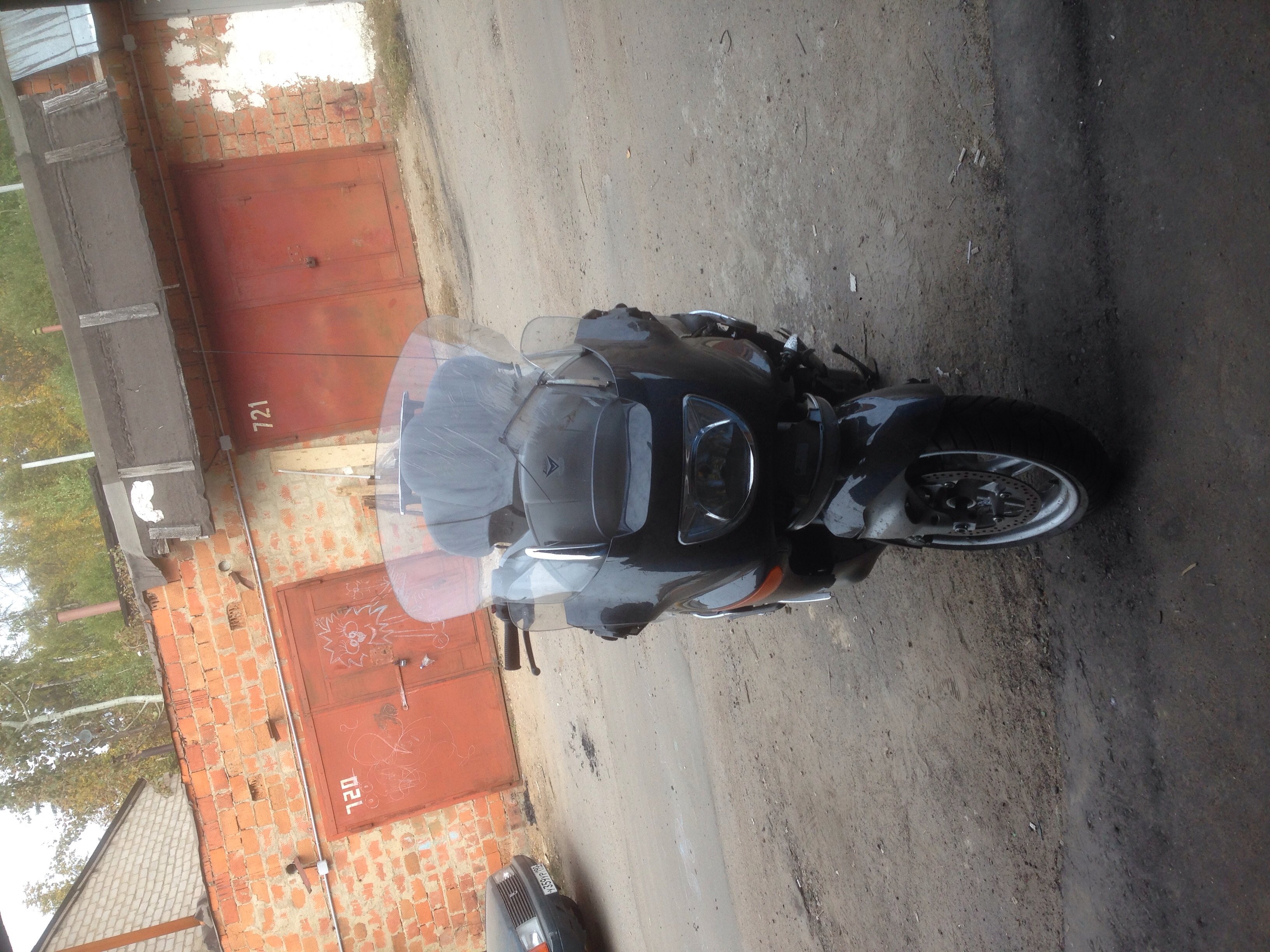

На данный момент есть только эти
    1.2 MB · Просмотры: 559
    1.2 MB · Просмотры: 526
    1.4 MB · Просмотры: 408

Это ерунда все у тебя. Разбери да посмотри что поправить что заменить. Если от пластика осколки собрал то часть можно просто заклеить. Кроме кхома конечно. Слайдеры или как там они заказать новые. Это в любом случае расходник, я как то тут спрашивал все свои ЛТ кладут на бок раза два и более в сезон, на парковке.
Металлические части поправить или заменить. Ну в общем ничего сложного у тебя там нет. Дальше вопрос эстетики, нравится тебе щель 1мм, или тебе нужно чтоб ее вообще не было. Но от этого и цена зависит, поправить железку или заварить пластик или заказать все новое!
Это всё???!!!
Ну ты брат даёшь)))
А нах донар то)),не ты конечно прикупи,а то нам тут б/у запчастей на наши диваны реально не хватает.
Если хочешь сегодня могу подъехать да глянуть, буду по минке ехать в сторону крёкшино.
Запасайся звёздочками, если хош могу подсобить.
