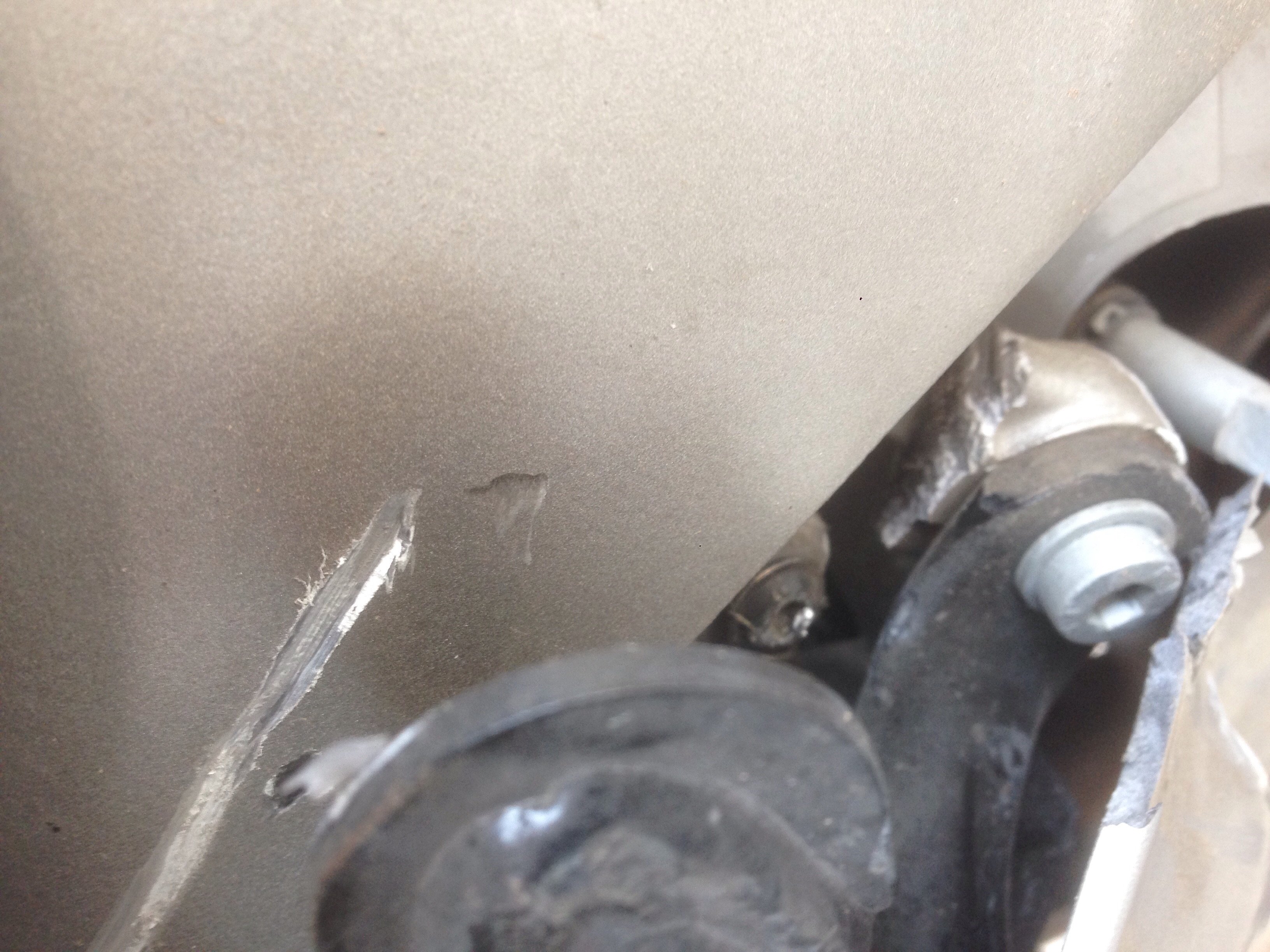

Вот это точно реально приварить? На вид рама вроде не погнута.
Именно это место,болеет.
Сложности не будет, снимать ничего из систем не надо, только прихватить надо правильно и желательно с первого раза.
Иначе пластик и всяки фичи обвеса только через кувалду и молоток потом, у немцев с зазорами всё оч строго.
Так там же с обратной стороны если обваривать то дрыгатель мешаеться как я вижу

С разбором у нас туго. Здесь проскакивало объявление о разборе одного, это все, что я видел за пару лет. В прошлом году, я подножку оторвал, с виду была вообще не ремонтопригодна ( на боковой подножке асфальт продавил и упал стоячий мот) так я неделю искал разборки. В итоге дали контакт хорошего аргонщика, и проблема решилась за 30 имнут и пару тыс рублей.
