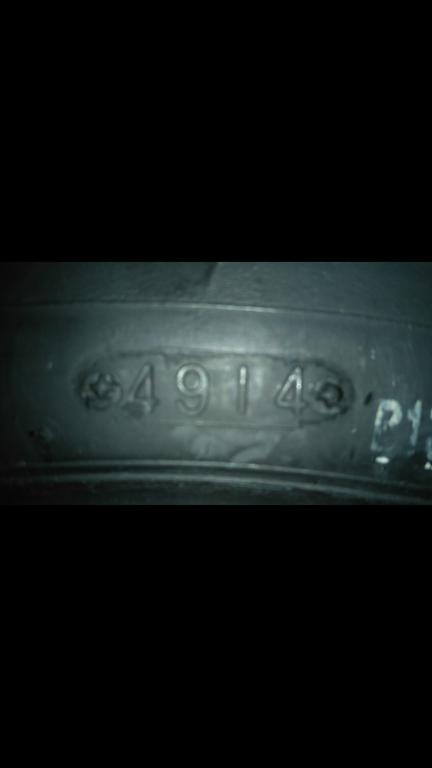

Купил, привезли, Пилот Роад 4 ГТ 180/55-120/70*17. Я послушал *бывалых* и сразу засиликонил оба колеса обильно. Потом ( а как иначе?) полез читать форум, где русским по белому написано, что я идиот. Теперь я гуглю *как удалить силиконовую смазку с резины*. Ну и со старой тоже, той, что на моте.
Вопрос: а как узнать, в каком году резина произведена? На колесе не нашел.

Дата производства есть, смотри внимательно (например 3215 - значит 32 неделя 15 год)
Вот так это выглядит

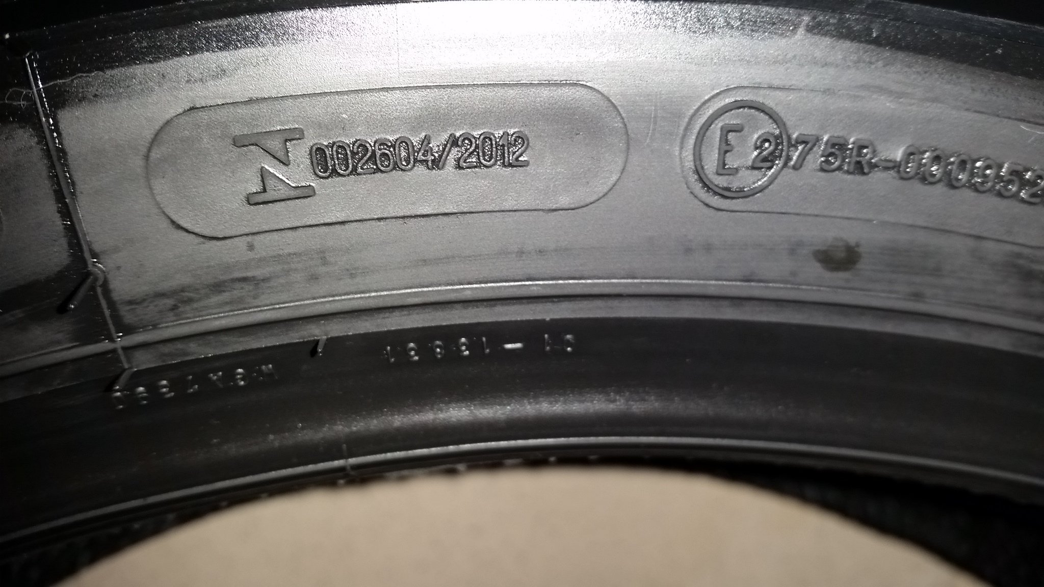

тогда где найти дату производства? чота я нервничаю. лично возвращать поеду есичо
какая у вас модель шин?
смотрите номер на боковой поверхности она должна быть в овале
не торопитесь
скорй всего просто не замечаете
пришлите фото колеса с двух сторон боковых
Эта резина выпускается с 2014 г. ,в Москве в наличии был в основном 2015,сам искал эти же колеса.. 2016 г.в ещё не видел.
