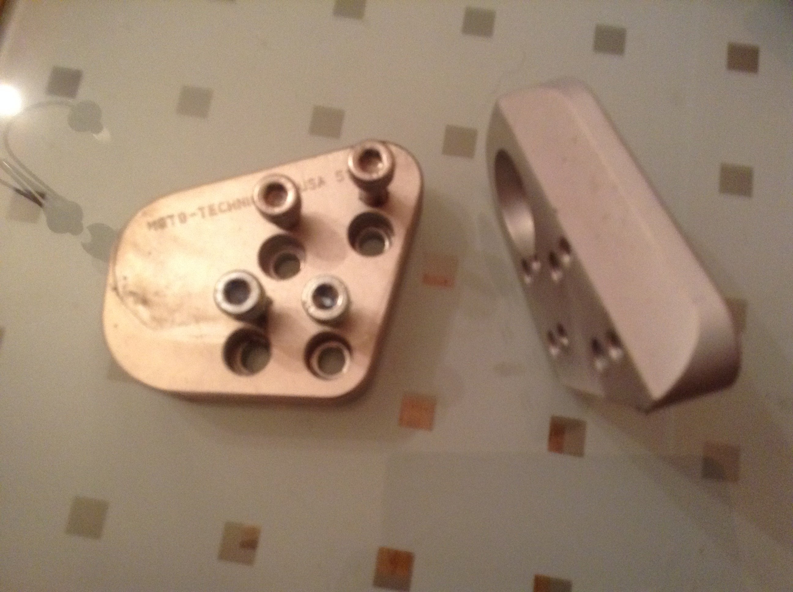

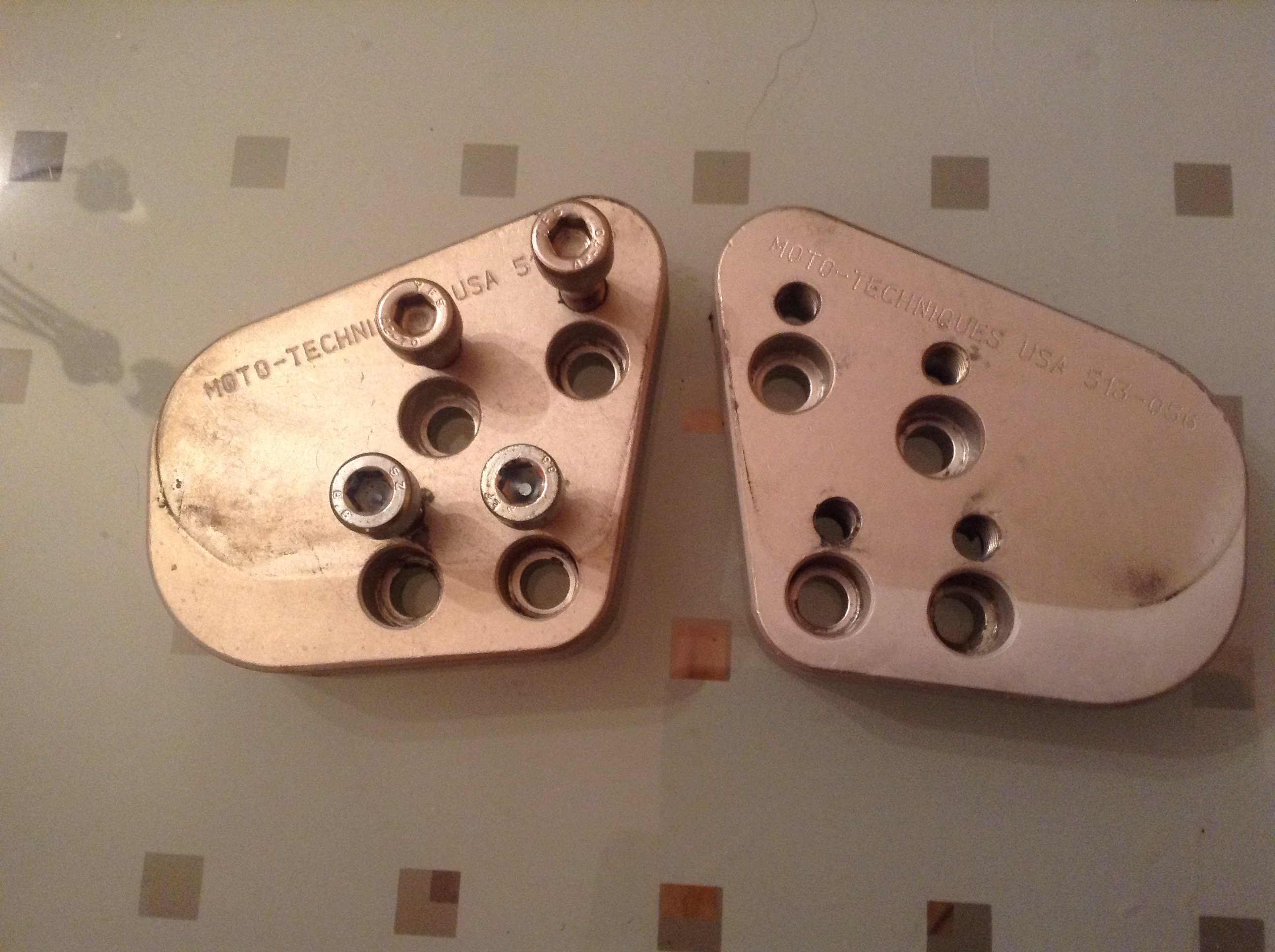

Водяной
Полтора года эксплуатировал мот с проставками. Руль был выше и ближе.В этом сезоне снял их, ибо шланги при выкручивании руля внатяг были.
Разницы особой не почуствовал, может стало чуть удобнее даже.
