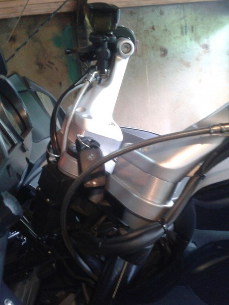

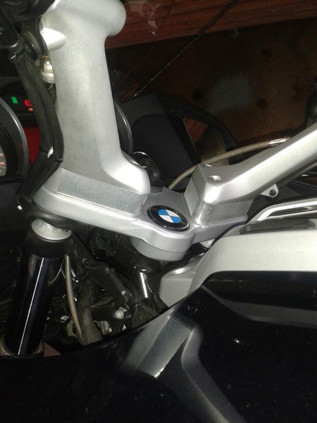

Поставил вундер, немного внатяг, удобно. Рекомендую устанавливать вместе с проставками подножек. Рост 180.

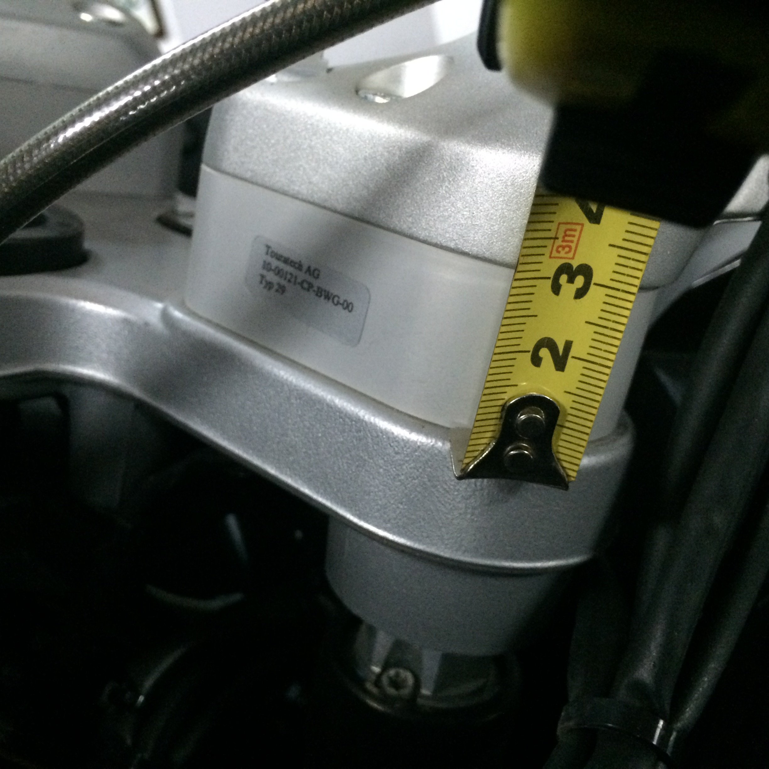

Не знаю как на РТ по высоте, поэтому скажу так - если хоть чуть-чуть внатяг - для меня это неоправданный риск на ДВУХ колесах. Поменять шланги - дело плевое...
Я поставил себе на Гуся 5см - и снял, т.к. было чуток внатяг при полном выворачивании руля. Как попаду на диллер с реколом каким, попрошу чтоб поменяли шланги. Так спокойнее.

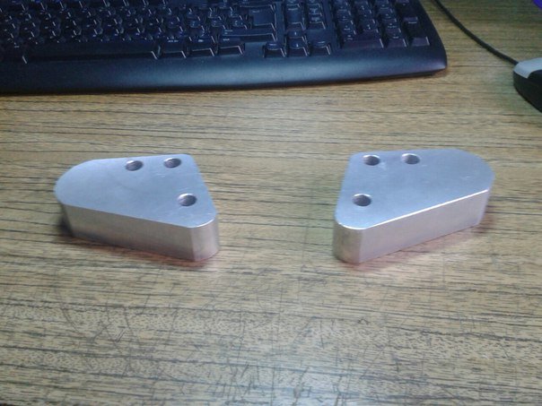

а как бы руль чуть ближе к райдеру сделать? и есть ли переходники, что бы подножки чуть ниже опустить
Для трубчатых рулей точно есть, у вундера были такие раньше, они руль и приподнимали и смещали ближе к водителю.
И вот нашел у sw-moto
