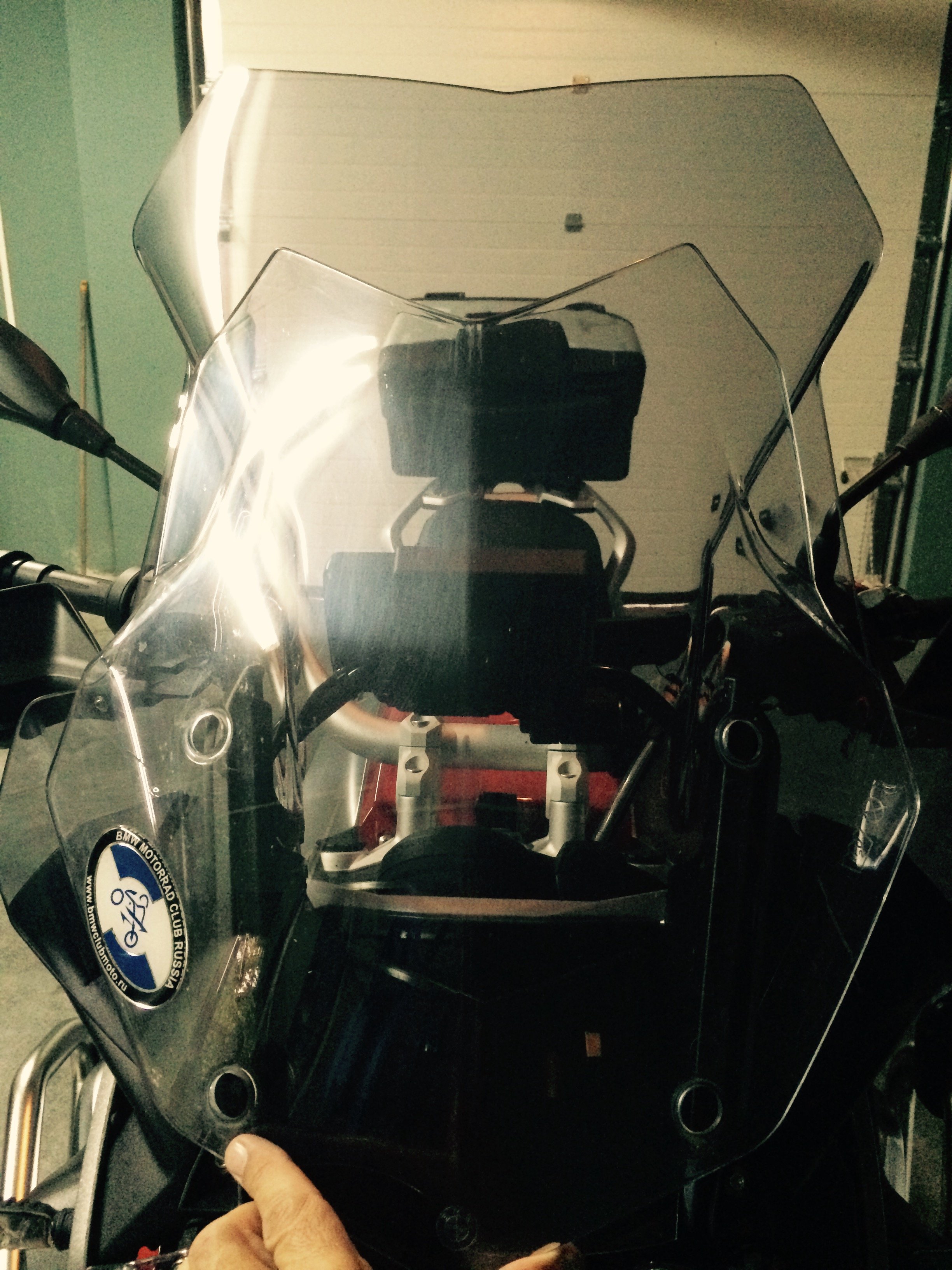

Поменял стекло PUIG на Wunderlich.
И усилитель для стекла
Стекло значительно толще и тяжелее чем PUIG, поэтому без усилителя его ставить нельзя.
У меня проставки под рулем на 40мм., стойки зеркал упираются в верхние "крылья" стекла при максимально повороте руля. По этой причине стекло можно поставить только в одном положении - почти максимально поднятым.
Покатался, в принципе это как раз то, что мне надо, чтобы увести поток воздуха от шлема.
П.С. Желательно усилитель для стекла еще и с другой стороны поставить. Где бы такой взять?

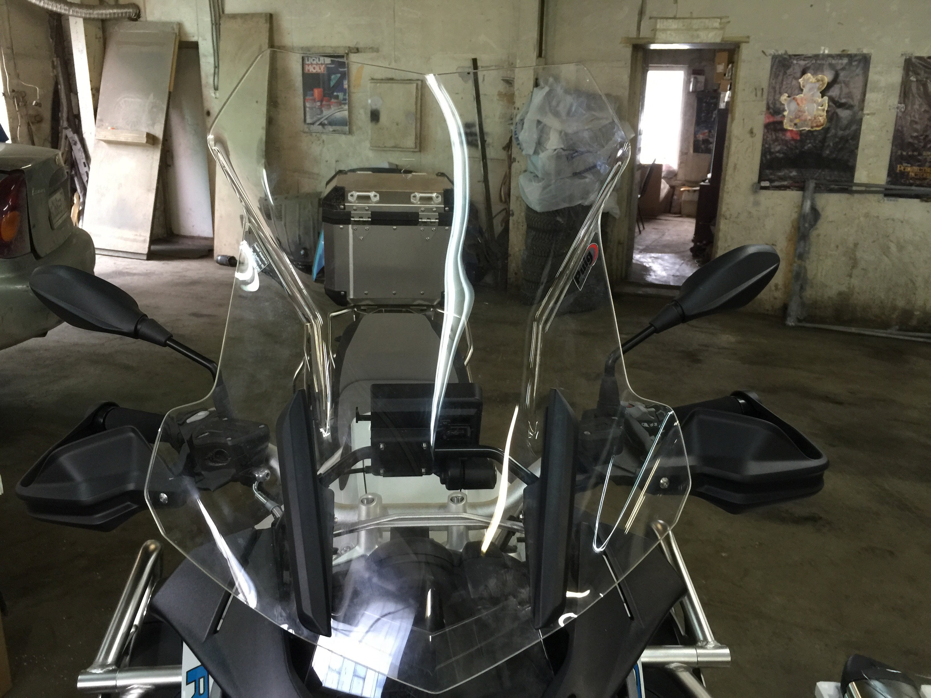

Сегодня поставил Puig, он реально больше штатного, надеюсь больше не буду визором мошек собирать..)))
Установка заняла ровно пять минут...))))
вот примерно как то так..)))

Первые выводы по стеклу Puig из личного опыта:
1. стекло - супер! ветрозащита на высоте...
2. если брать то без тонировки. лично меня хоть и слабая тонировка но раздражает...
3. доп.крепление просто необходимость. на приличных скоростях стекло прижимает и кажется что штатные крепления вот вот сломаются...
имхо....

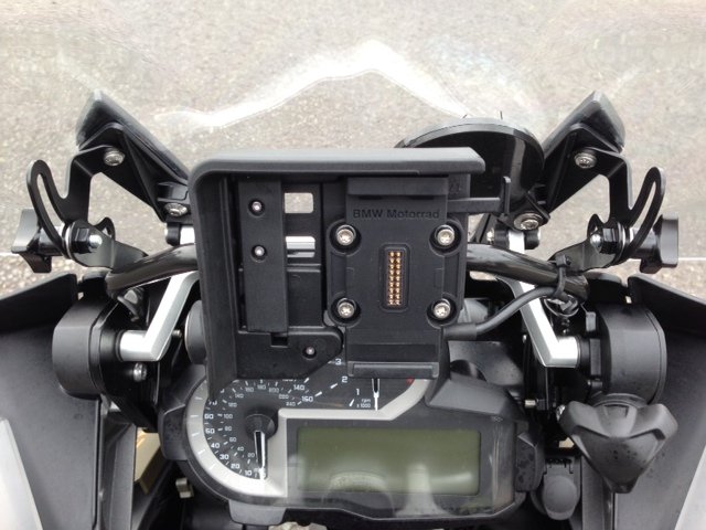

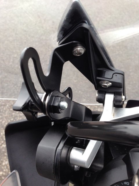

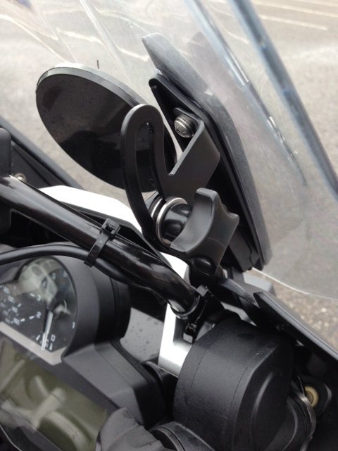

Хочу сказать пару добрых слов о стекле V-stream и усилителе стекла от англичанина. Про стекло: оно поликарбонатное, тонкое и в тоже время очень прочное и эластичное. Не царапается, в отличие от стокового, да и Пюиг и Вундер в этом плане оставляют желать лучшего. В Италии, полностью груженный и с пассажиром, при выполнение поворота на нулевой скорости, завалил мотоцикл на правый бок. Мотоцикл лег прямо ветровым стеклом на асфальт - ни царапины на стекле, да и на мотоцикле тоже (дуги родные).
Проехал с этим стеклом 7200 км по дорогам Европы - ни я, ни супруга практически не опускали забрало наших шлемов, и это при скоростях до 160-170 км/час. Что понравилось больше всего, так это отсутствие искажений и абсолютная четкость обзора при езде с полностью поднятым стеклом. За 14 дней поездки всего пару раз пришлось протереть визор шлема, да и то от пыли. Все мошки по дороге ветровое стекло собирает на себя, а остальное грамотно отсекает поверх шлема.
Усилителю еще больше восторженных слов, так как сделан очень качественно, миниатюрно, гармонично сочетается со стоковым креплением ветрового стекла мотоцикла и держит стекло так, что возникает ощущение, что сидишь в автомобиле. Браво, англичанин. По сравнению с ним, вундеровский усилитель выглядит недоработанной однобокой и громоздкой кустарщиной... IMG_1213.jpg
