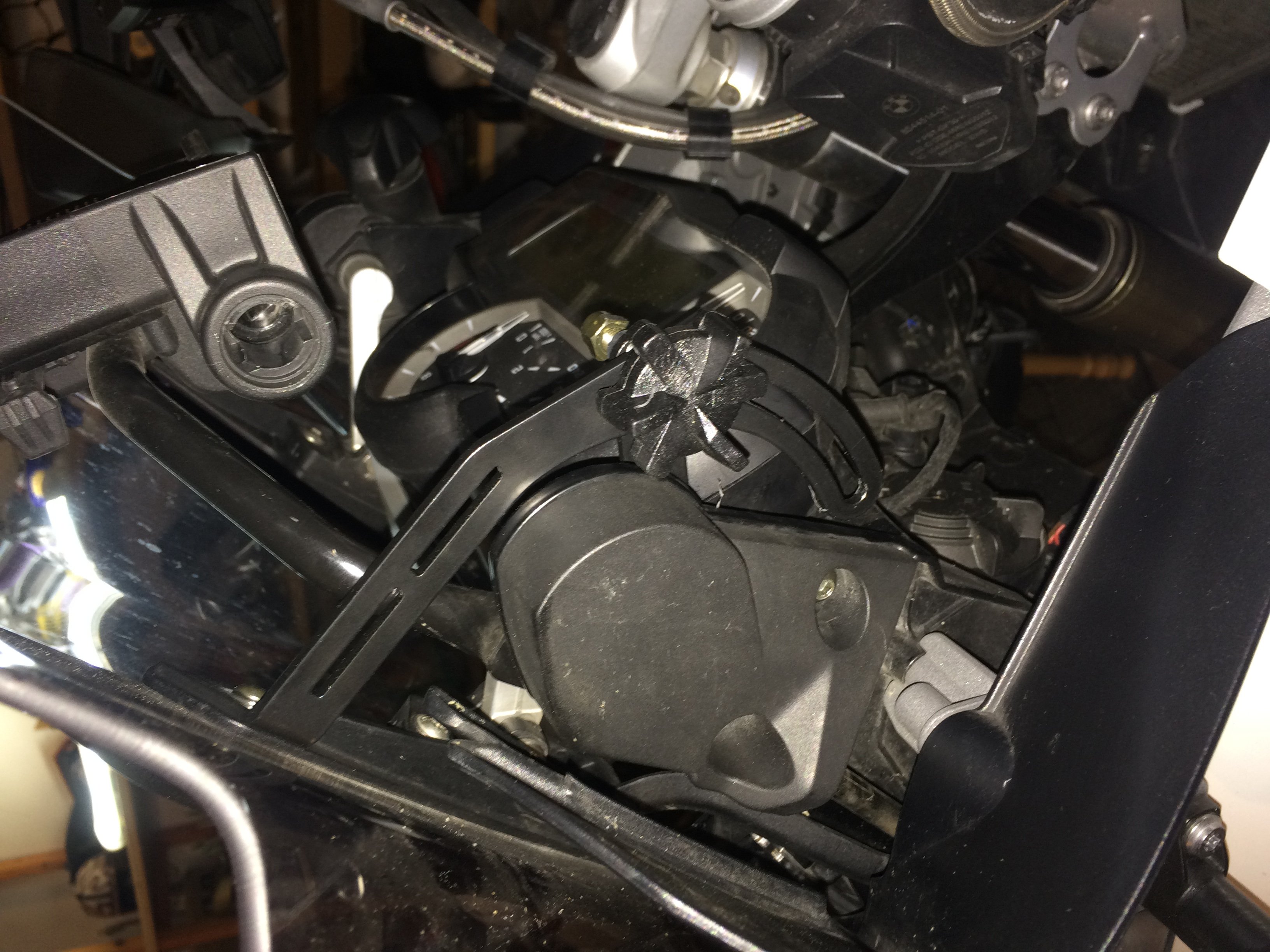

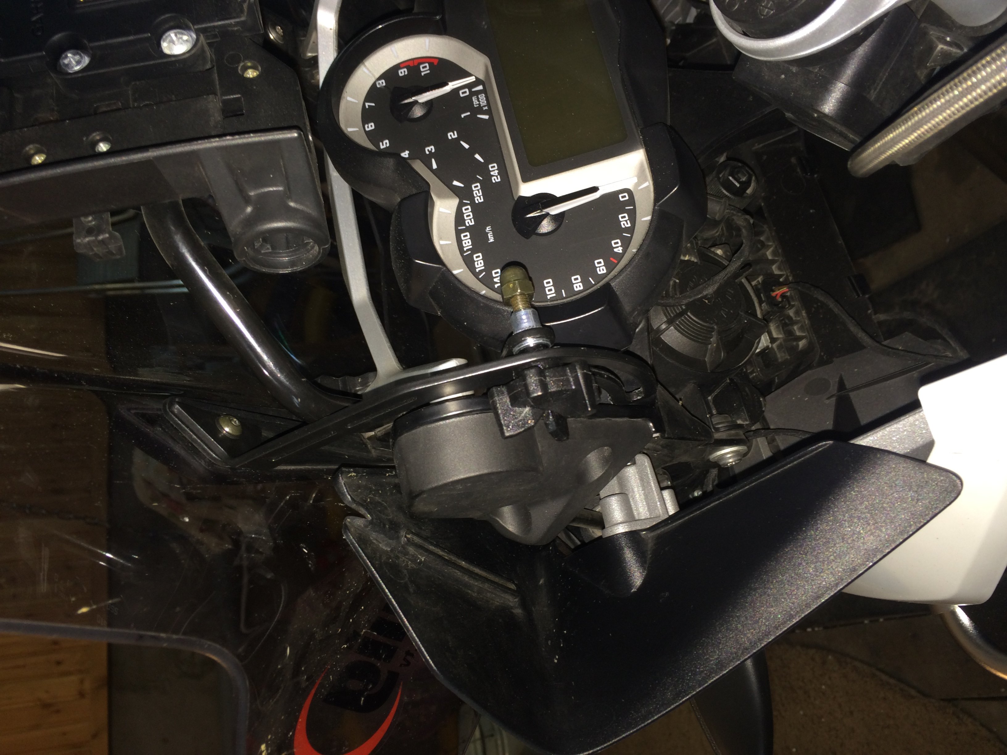

Atom_nord
Установил усилитель от Wunderlich. Теперь стекло значительно меньше болтается. "Усиливается" только верхняя левая точка крепления, правая часть ветровика продолжает немного гулять ) весной посмотрим...
