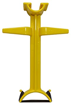

Про распорку в вилку добавлю.
Она не только бережет сальники и пружины вилки, но и позволяет жестко закрепить (приятнуть) мот за руль к прицепу (полу).
Без нее на кочках мот проседает, стропы ослабевают и соскакивают с креплений..мот падает)
+ покупай ту у которой есть резинка для крепления к колесу, т.к. на тех же кочках она может вылететь из крыла и потеряться..

вот с резинкой
А вообще бус рулит)))) как ща мот возить в открытом прицепе по этим какам с реагентами не заню(( опять придется искать друзей с бусиком)))))
вот с резинкой

Знаешь где купить?
зы. не крепи за руль, крепи за верх часть вилки
Я на BTO Sports брал (инет магаз в США). На второй мот купил регулируемую металлическую с e-bay за 3 копейки..НО без этой резинки..и наепался ее скотчем приматывать к колесу))) Вчера просверлил две дырки в основание, закрутил два болта - получились "рожки", на которые можно резинку отдеть)) колхоз наше все!
Про руль понял, спасибо. Типа нагрузка большая? Я цепляю ближе к центру руля, где распорка крепится. Там рычаг уже не тот, и руль не "гнется". За перья вилки пробовал..сильней болтаются (видимо т.к. ниже точка крепления получается).

Ну я так понимаю это не КТМ - ая деталь?
Где?
Илья говорит крепить не за руль, а за перо вилки, за ту часть которая между траверсами. Так меньше нагрузка на руль, но ниже "треугольник" крепления получается
У тебя всего 1 мот на прицепе, и стоит по середине. поэтому могу телрепами широко растянуть..все будет намертво.
Завтра попробую за вилку зацепить.
