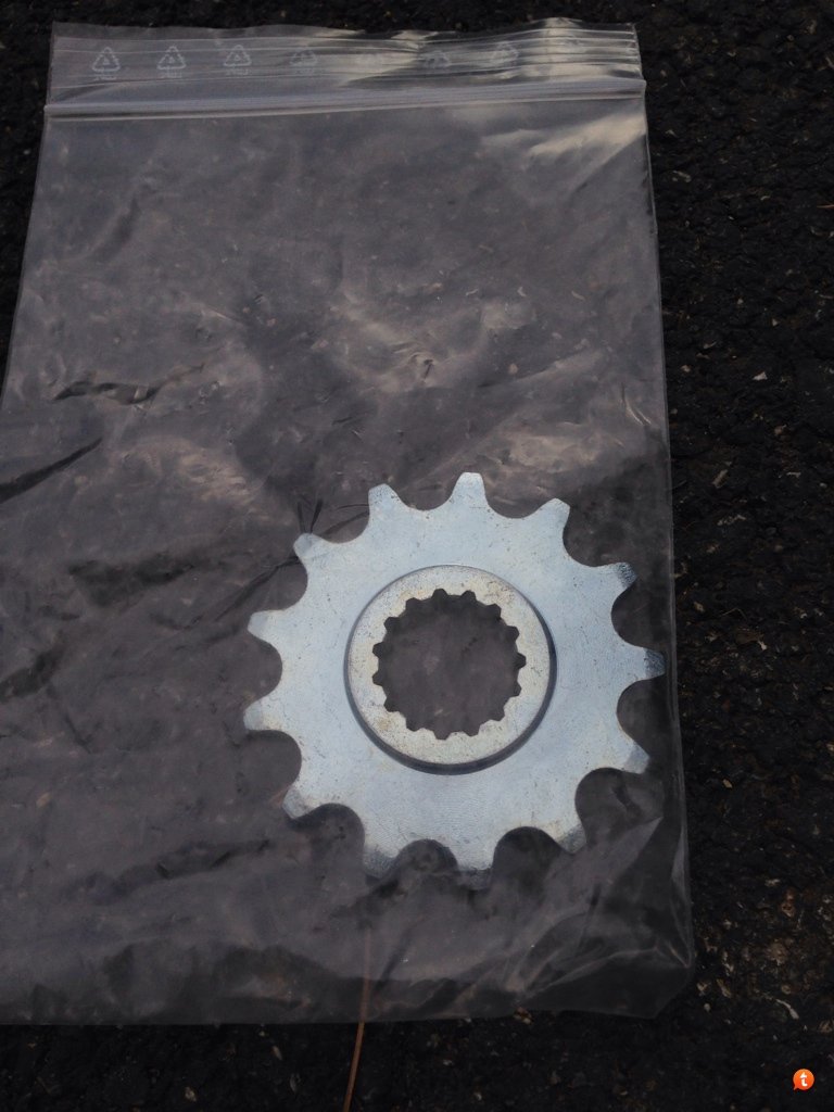

маленькая звезда у меня на 13 зубов....правда и мот хонда и кубиков 250))))
А есть меньше звезды по зубъям?

Зубы (13) (14) (15)
(38) 2,92 2,71 2,53
(40) 3,08 2,86 2,67
(42) 3,23 3,00 2,80
(44) 3,38 3,14 2,93
(45) 3,46 3,21 3,00
(46) 3,54 3,29 3,07
(47) 3,62 3,36 3,13
(48) 3,69 3,43 3,20
(49) 3,77 3,50 3,27
(50) 3,85 3,57 3,33
(51) 3,92 3,64 3,40
(52) 4,00 3,71 3,47

По звездам лично мне на 350-ке всегда не нравилось то, что первая передача слишком короткая, я ей почти не пользовался, вот реально, втыкаешь вторую и можно бревно сместа сигануть или еще что-то, старты на второй делал, тоже всё супер.

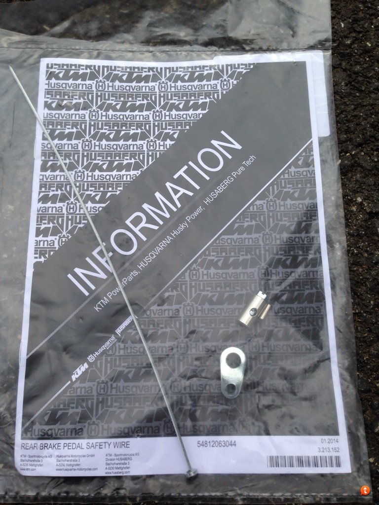

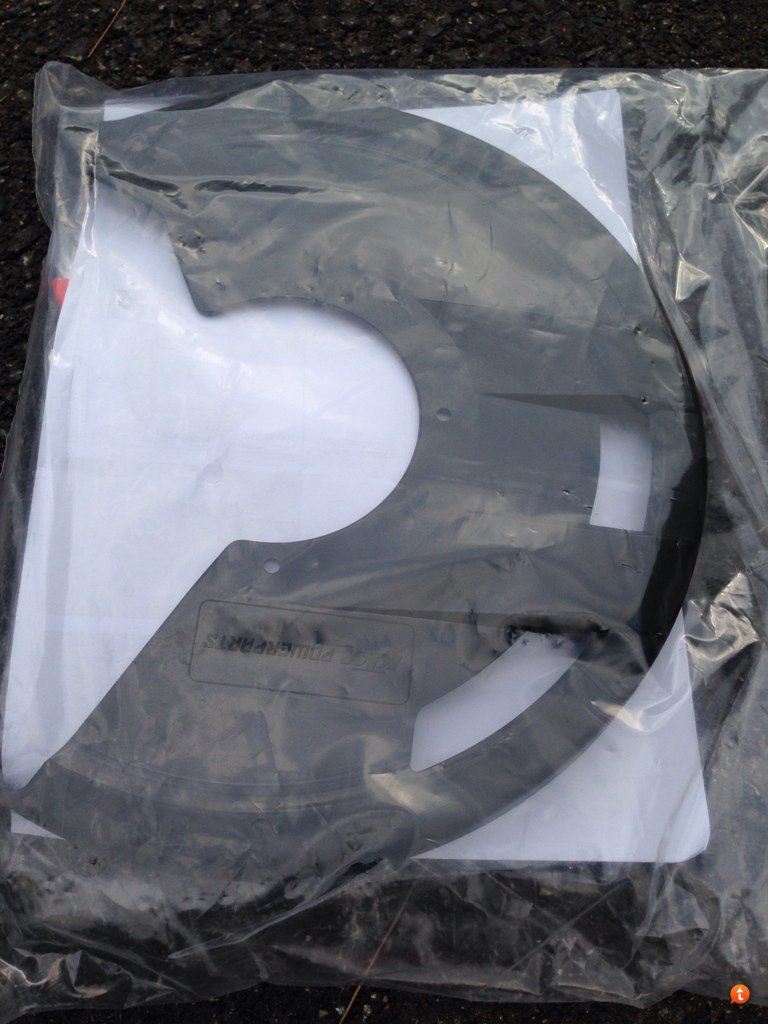

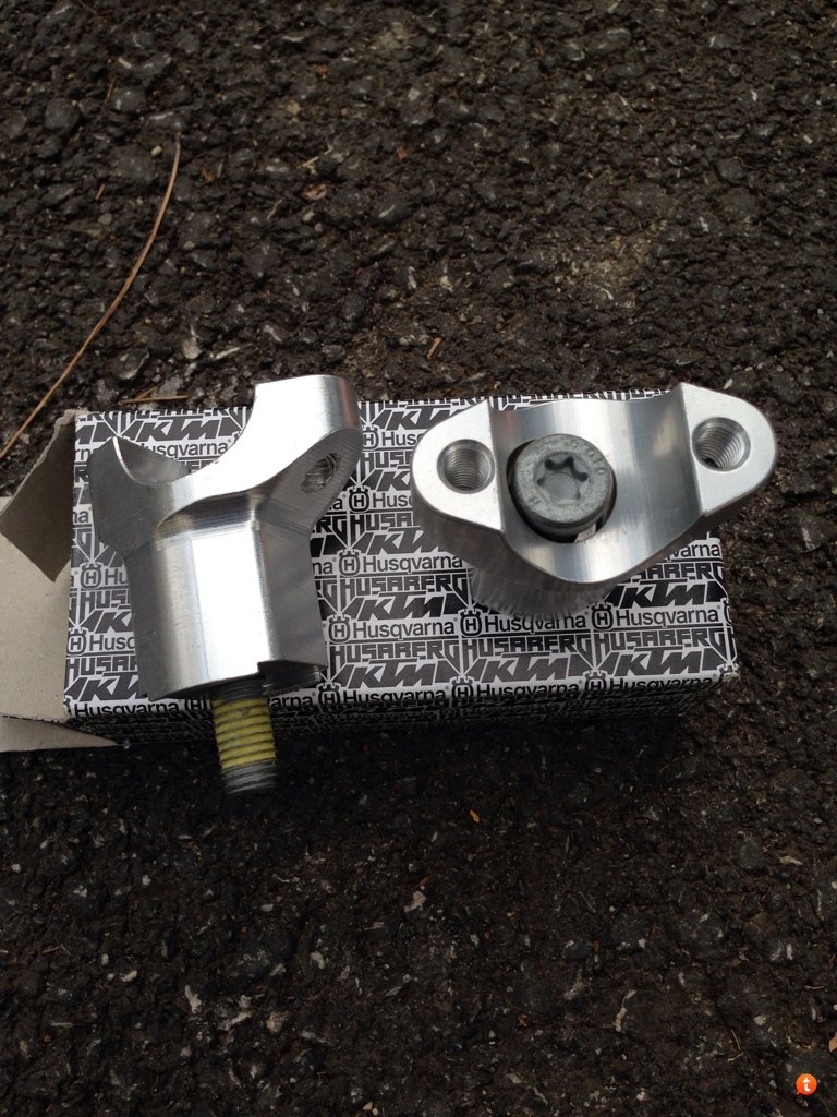

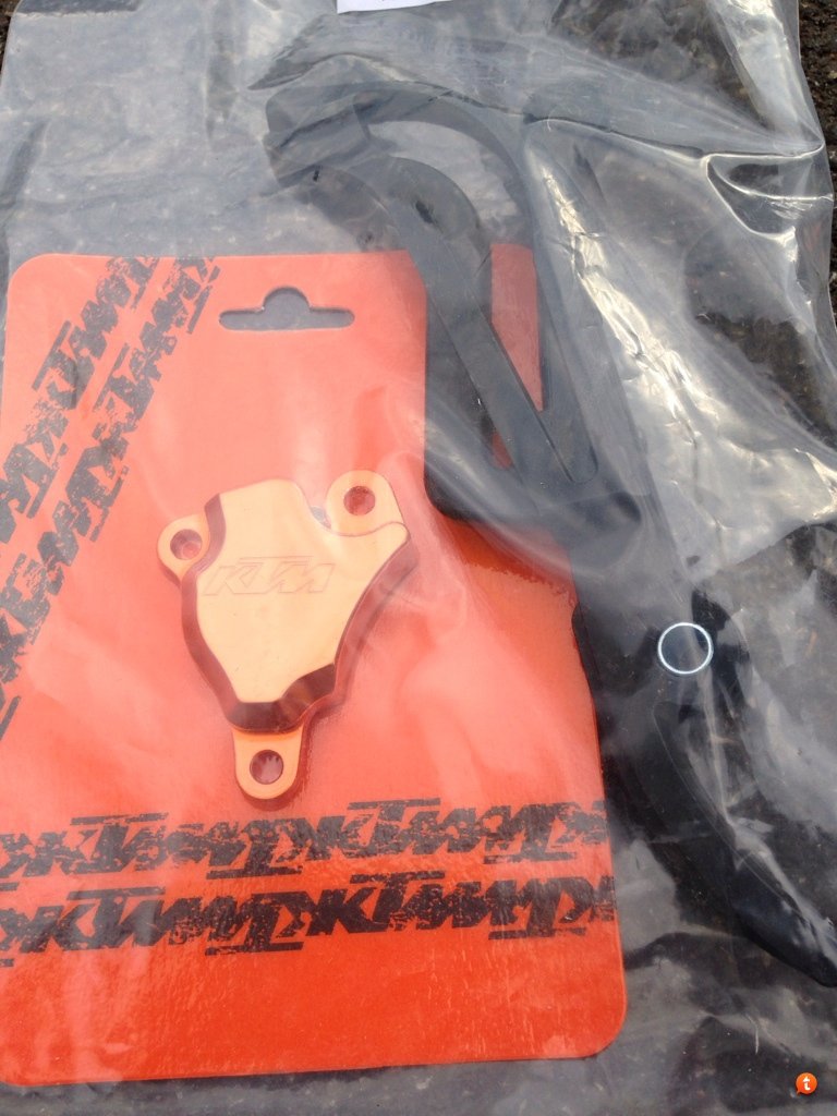

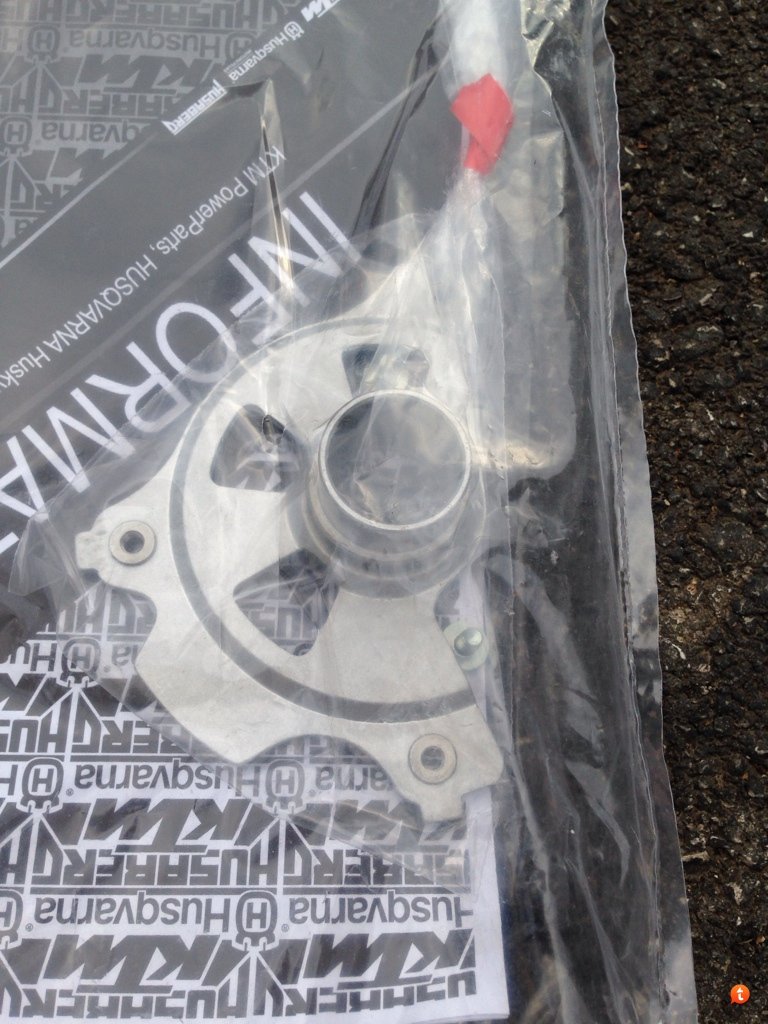

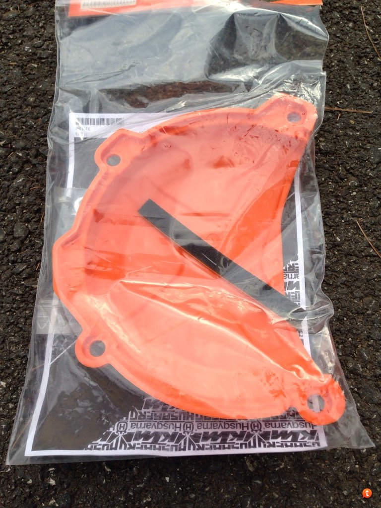

После длительного перерыва добрался таки опять до своего. Притом не с пустыми руками, а по совету мастеров с кучей важных деталюшек.
Собственно вот:
Звезда на 13
Защита переднего диска от камней, у нас их тут при достаточно.
Защиты
Тросик защищающий отрыв или я так понимаю изгиб педали тормоза
Ну и наконец проставки под руль. С ними у меня связаны большие надежды.., отвез вчера все, правда Матео (спортсмен - тренер) говорит надо еще какие-то проставки квадратики под эти поставить...
Поставим все, отпишусь про новые ощущения с простаками под руль.

Перевёз аппарат в ЧГ
Кстати, первые опыты с приставками пол руль. Совсем другое дело.
Учусь теперь контролю в стойке..,)))
Горы и горные грейдеры вверх вниз зело способствуют.
