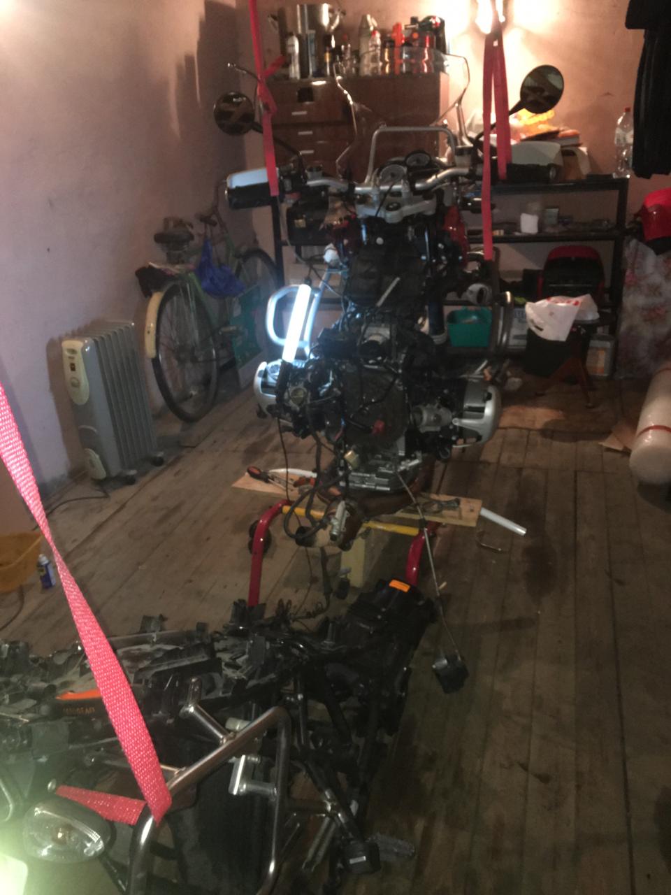

Уважаемые, приветствую.
Есть необходимость в замене крестовины кардана у воздушного гуся.
Что характерно - у меня есть желание, чтобы после сей процедуры его (кардан) отбалансировали.
В этом последнем пункте и оказалась проблема - сделать готовы, но вот отбалансировать пока никто из спец-сервисов найденных не может: "там же шлицы"
Вопрос - кто-нибудь знает место, где эти две операции (замена крестовины и балансировку) сделают нормально?

http://cardan-garant.ru/ Разницы нет, кардан для авто или мото балансировать. Для профильных сервисов шлицевые карданы не проблема. По ссылке мне балансировали на авто, как раз шлицевой, претензий нет.

Спасибо, сейчас нанесу звонок.
А так - в том и дело, что шлицевой кардан сходу отказалась балансировать во всех обзвоненных сервисах.
При этом буквально в паре только сказали, что просто делать не будут, в остальных совершенно спокойно говорили - тащи, замени без баланса, все будет нормально :wacko3:

Ерундой занимаетесь, если груз на месте и не поворачивать половинки на 180 градусов, то балансировка не изменится при замене крестовины.
nk_333
433
Крестовина не родная, узел, в норме, не ремонтируемый - что там как поменяют и закрепят, изменится там что или нет, неизвестно.
Проводить эксперименты ценой собственного редуктора желания нет.
Пока на старом погоняю, поищу б/у в нормальном состоянии.
FunCar
269
Ну это еще вопрос - от чего больше вибраций, от мертвой крестовины или перебранного кардана без балансировки..

Для тех, кто переживает за кардан. Есть в Горках Ленинских или Видное, мастерская, кардан сервис.
Погуглите. Изготовят и/или отбалансируют любой кардан.

Подшипники BMW 33172311729 меняются на раз-физика наше все!
Не стал сокращать видео процесса.
После нагрева рычага подшипник легко выходит при давлении на него с внутренней стороны.
Никакого спец ключа не надо, а покупаем длинную головку на 30 и болгарим ее:)
Ейже запресовываем сальник BMW 23127705087
Мажем шлицы (белый тюбик)
И гофру (черный тюбик)
Чувствуете разницу между тем, что на фотке и тем что мастера "делают"?
На сегодня закончил, рычаг висит:)
Осталось экран амортизатора отмыть от битума, круглую гайку редуктора и готово...

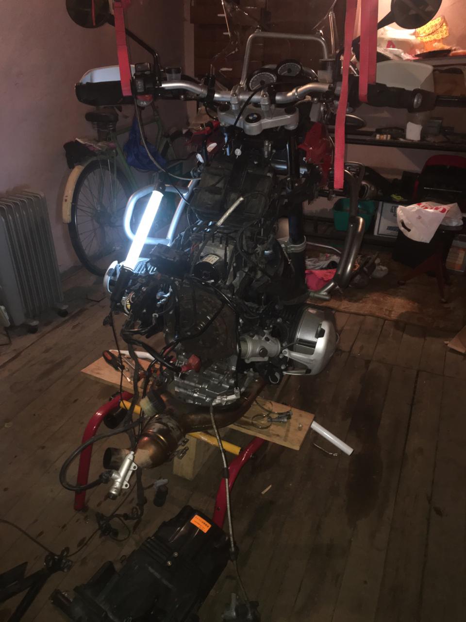

Это ты так к каждому сезону готовишься?)
Да, все мотики зимой разбираю, перебираю, чтобы в сезон все было тип топ, нравится мне однако ковыряться в технике. Это еще руки до клапанов не дошли, по теплу сделаю, сейчас уже прохладно в гараже.
