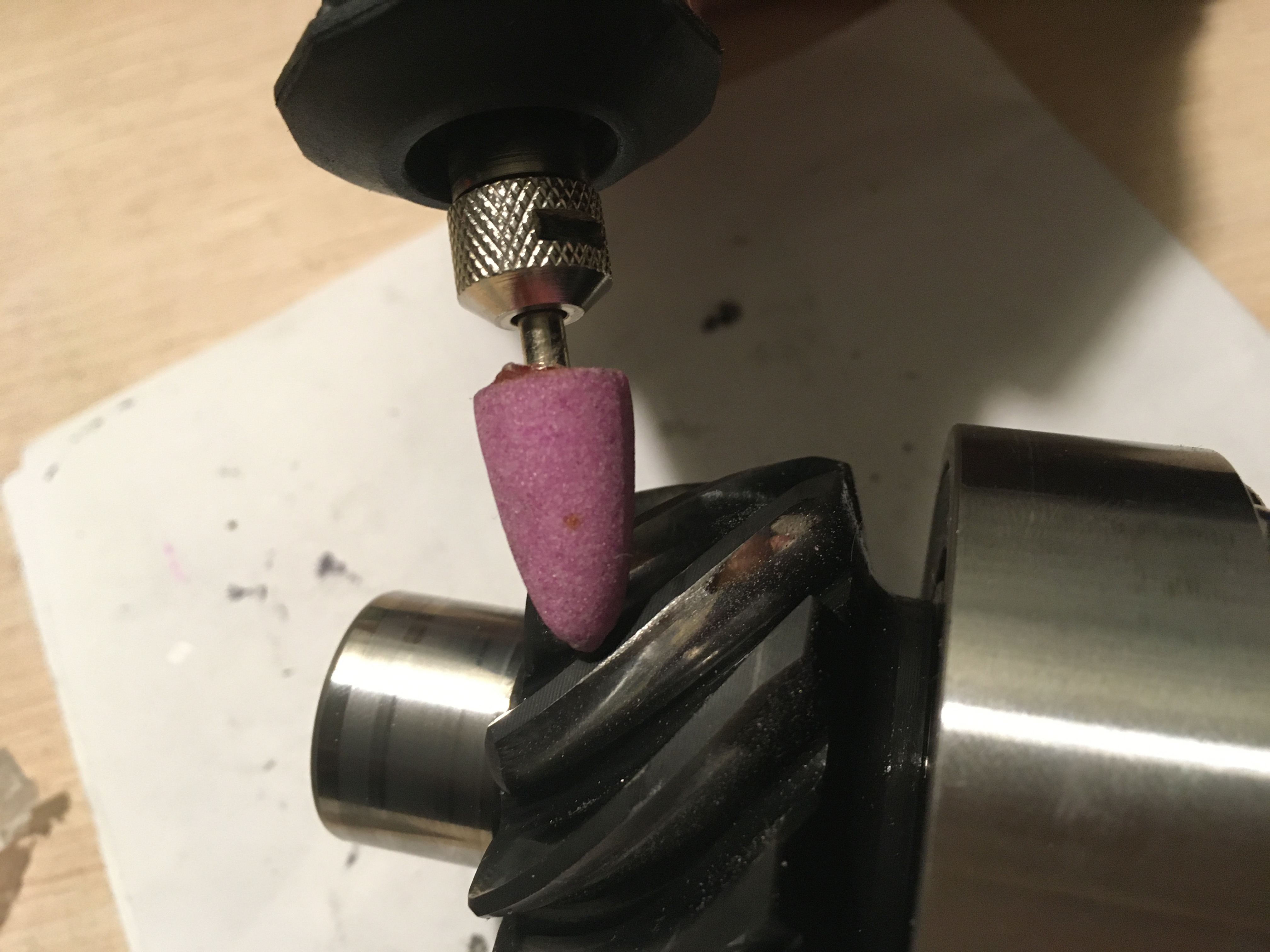

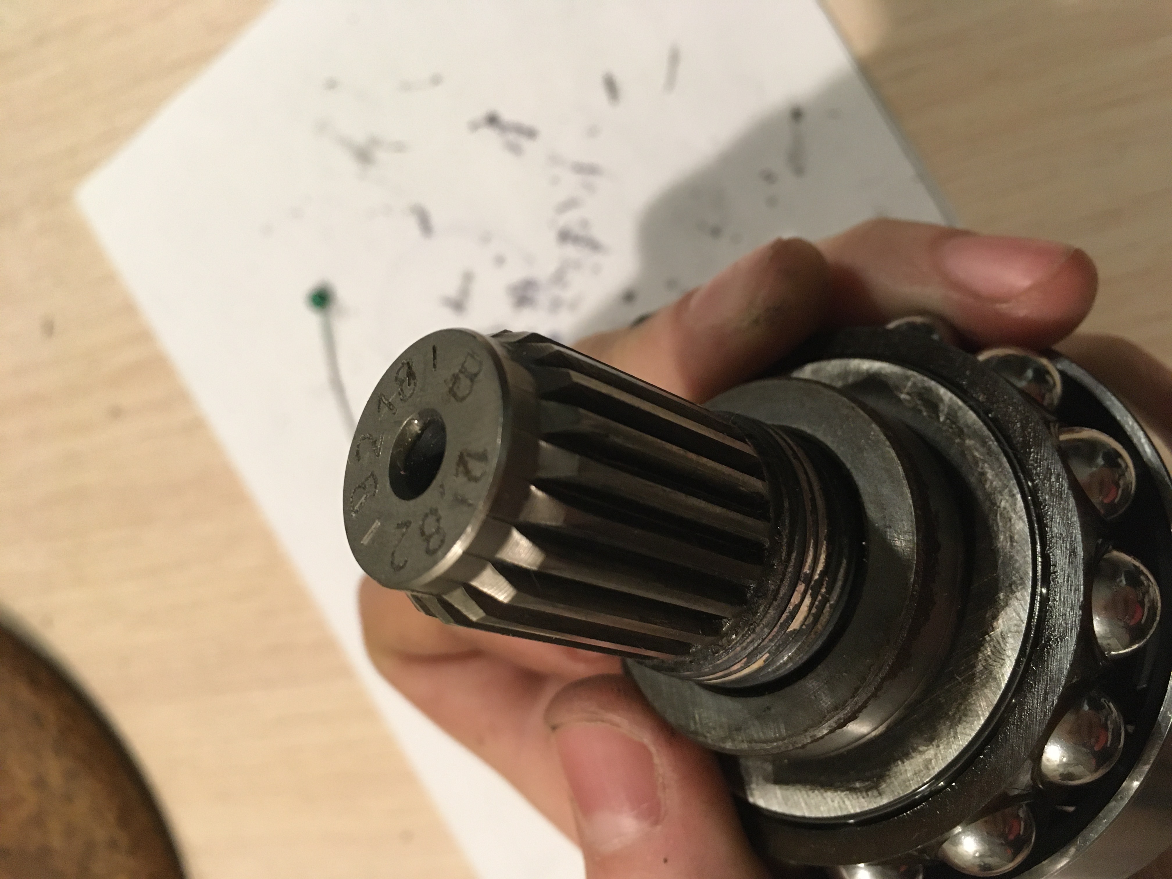

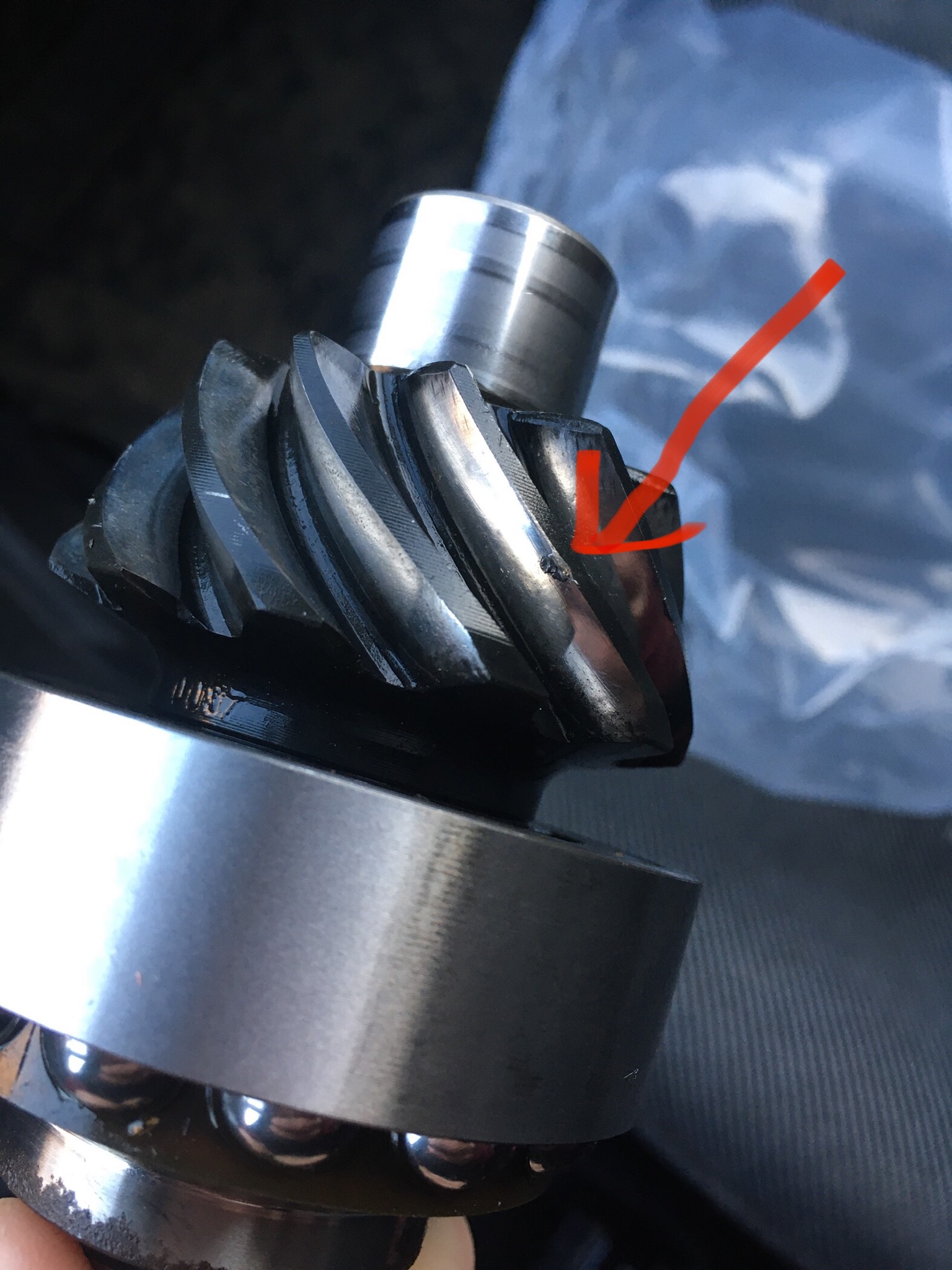

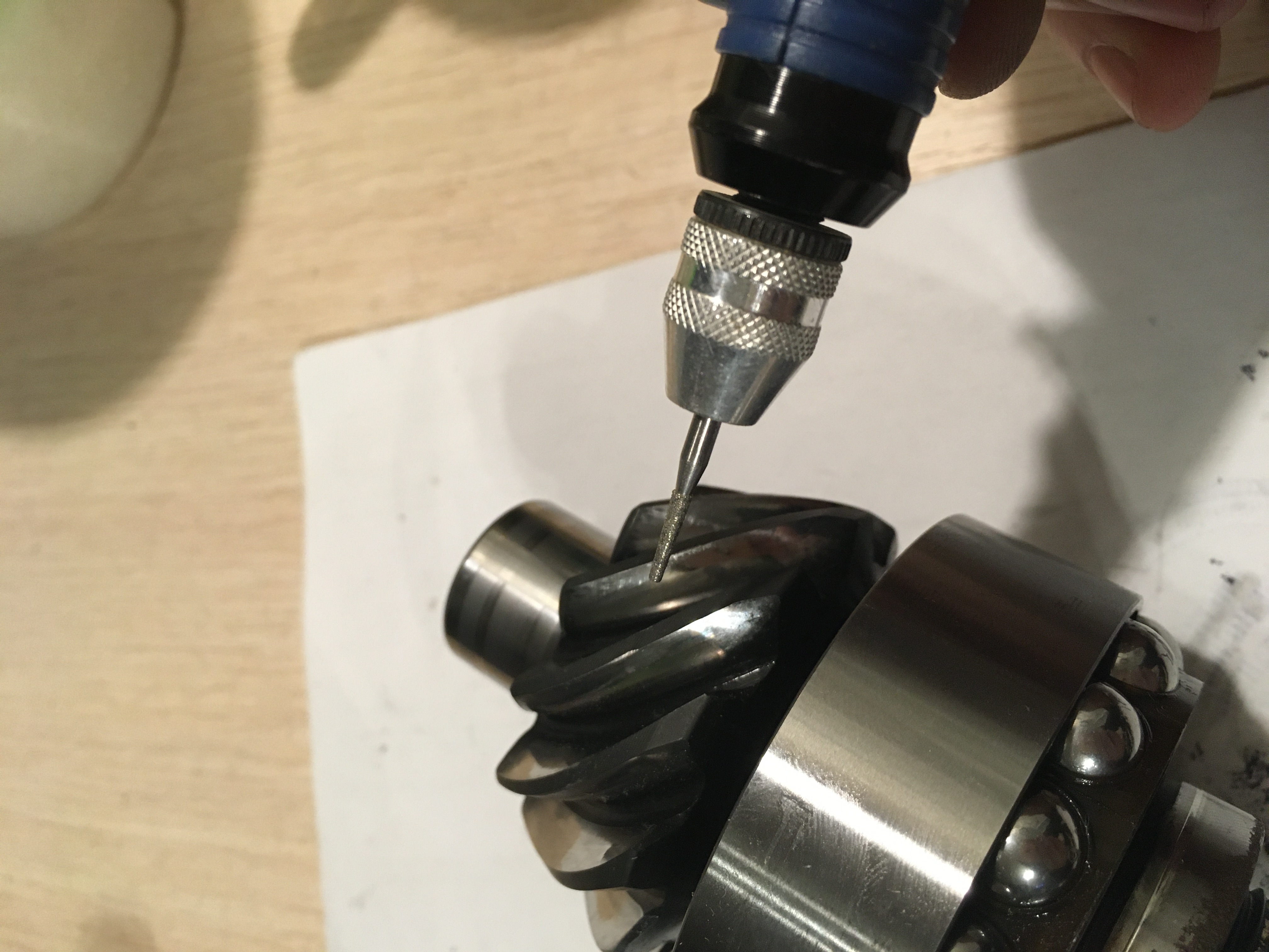

Ребята, кто что думает? Добрались в сервисе до хвостовика, подшипник конечно под замену, но вот засада -на 6810CF62-AC9B-4AF7-B90E-803A087EB937.jpeg 6810CF62-AC9B-4AF7-B90E-803A087EB937.jpeg конической шестеренке какая то требуха.(( Есть раковинка на одном зубе и след по остальным, сводящийся к нулю. На последнем(условно) зубе нет ни следа, он гладкий как жопа младенца..Пятно контакта с большой шестерней ровное и большое, зубья не слизаны. Выход концевика, шлицы-в идеальном состоянии (гусь 2007). Пройтись дреммелем и шлифануть или пора заморачиваться за выточку новой конической шестерни??
Это та раковинка

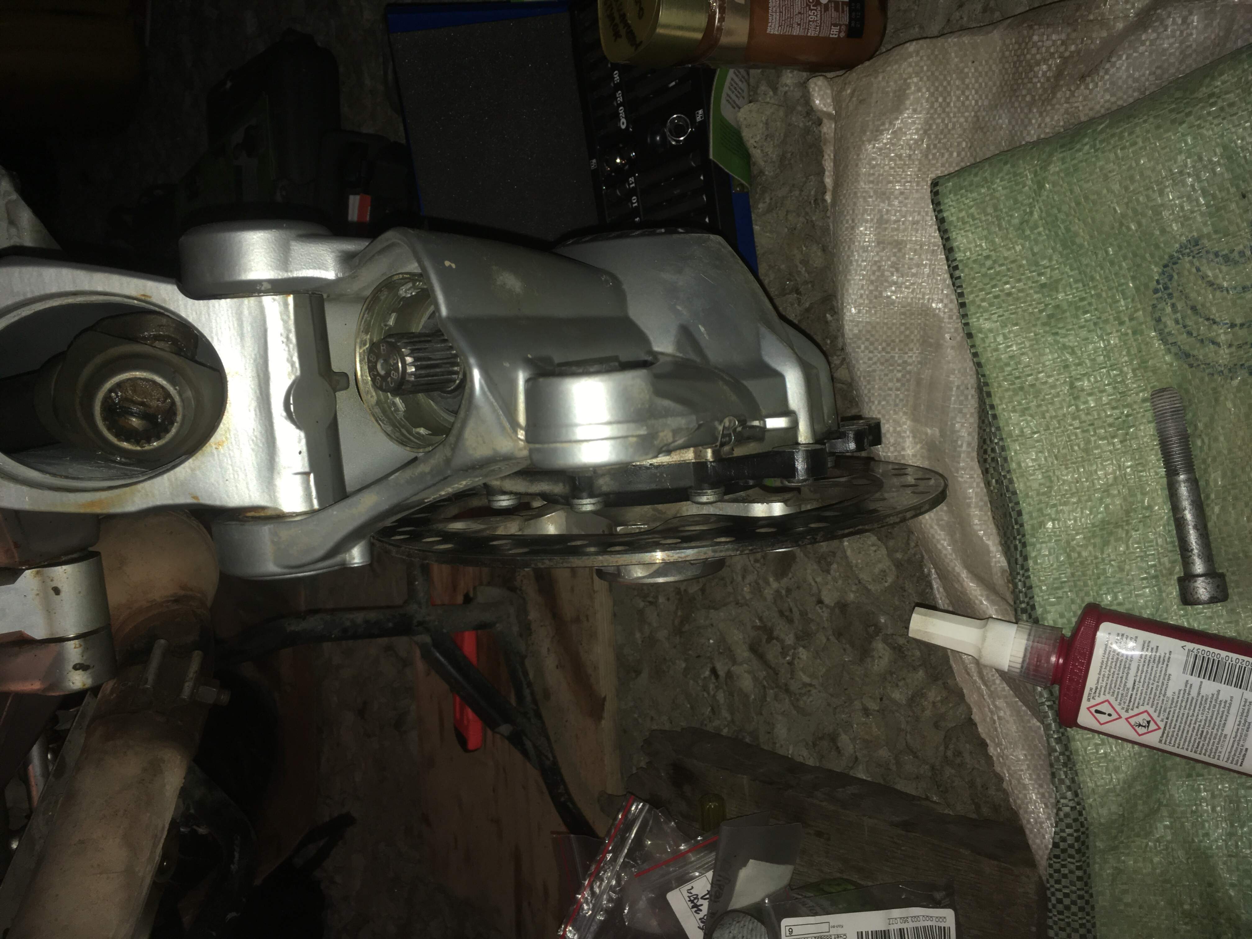

A2919D11-97E3-4012-9BAF-8BE6CC6479CF.jpeg шлицы норм вроде, ну я косяков явных не вижу.. Проблема была такая-ссался редуктор через большой сальник с декоративной накладкой. Решено было менять все сальники и подшипники редуктора. Также при разборке обнаружила течь сальника выходного вала кпп-сальник заменила. Вал и кардан(шлицы и крестовины и прочее)живее всех живых!

Спасибо:) Пока только разбирала-собирала хвост до вала кпп, сальник меняла, а подшипники редуктора и маятника меняли в сервисе.(приспособ для выпрессовки у меня пока нету)) Еще была проблема со сливной пробкой с движка-стояла бОльшего размера с сорванной резьбой на куче герметика и фум ленте, пришлось пофантазировать с футоркой..Осталось расходники поменять и начинать прорабатывать маршруты.

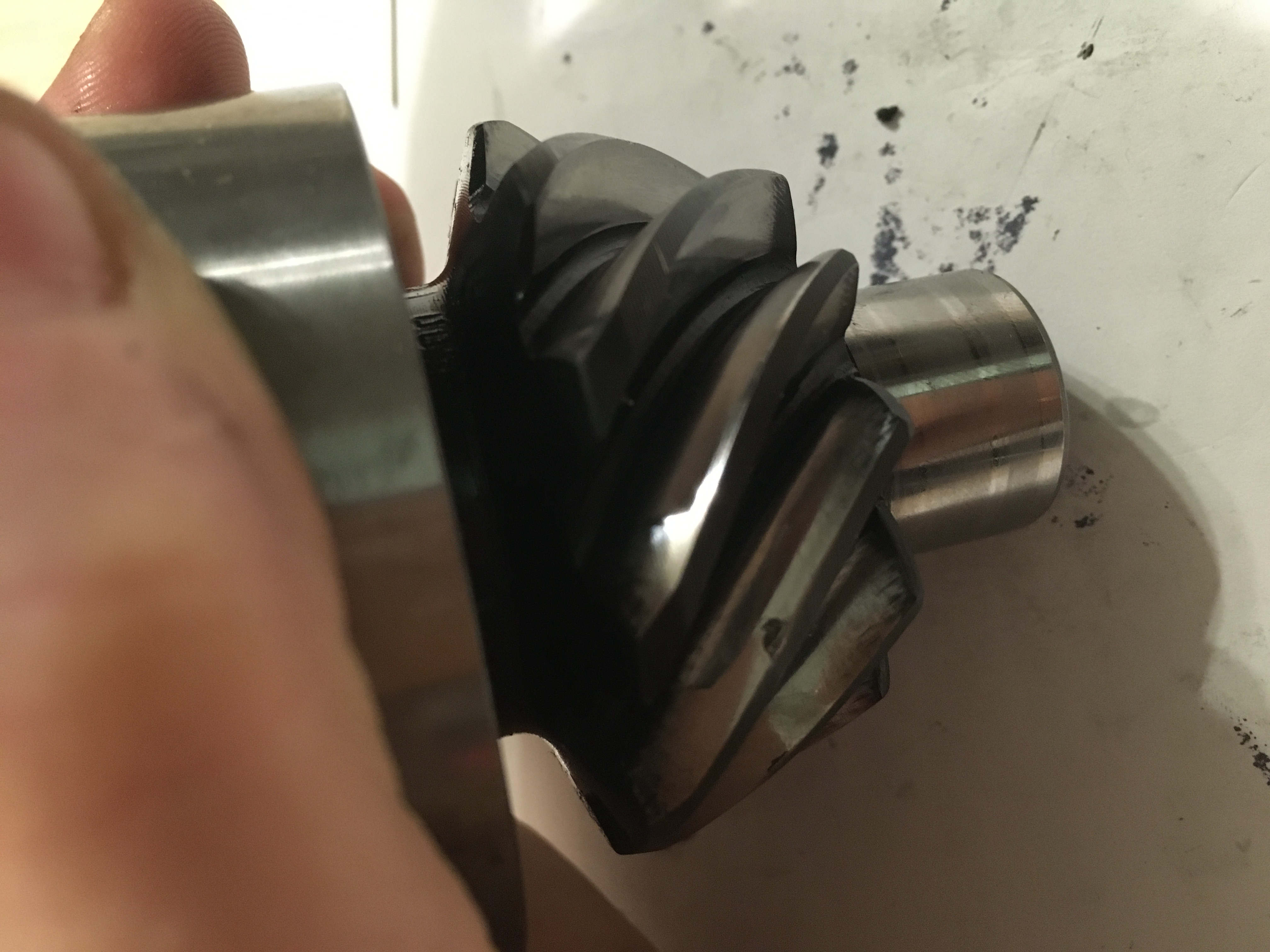

Тоже заморочился на ремонт редуктора. Шумел опорник, но не сразу, а как прогреется. А также, наблюдался еле заметный люфт на кромке обода. Вскрытие показало, что редуктор бывал в плаваньи. Опорник, снаружи ржавый. От руки не люфтит, но вращается с заметными затыками. А также, почти все болты крышки редуктора потеряли цинковое покрытие и поржавели. Слава богу внутрь вода не попала. Параллельно выяснил, что полиуретановое кольцо на внутренней стороне маятника, где крепится редуктор убито. По отзывной компании меняли алюминиевый фланец на чугун и загрели колечко до коричневого рассыпающегося состояния. Такой ремонт был произведен в Японии, откуда привезен мот.
Коническая шестерня имеет люфт, который чувствуется рукой, но сальник не течет, поэтому подшипник менять не буду - дорогое удовольствие.
Короче, что полез не жалею, а то, мог редуктор совсем накрыться.
