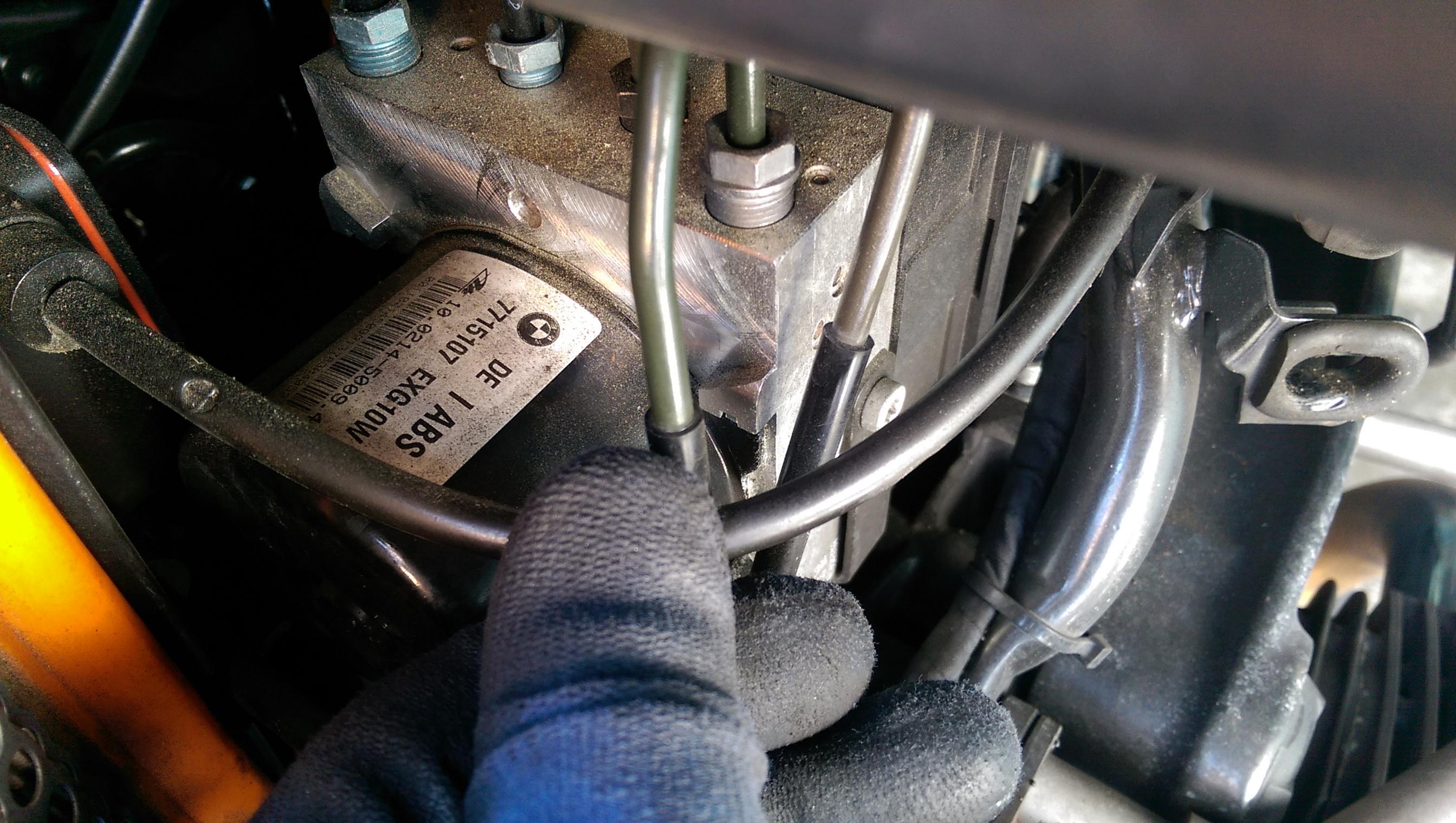

Диванные эксперты, скажите как долго будет жить АБС этого красивого зверька?
С удовольствием услышал бы от знатоков стандартные проблемы мотоцикла этого года. Знаю несколько, но наверно это не все:
-Успокоители цепи грм нового образца ставить
-Гидронатяжитель ГРМ нового образца
-Коробка слабая?...

Коробка кстати там лучше чем на последующих версиях. имеет разборный демпфер копирного вала и его можно ремонтировать. на последующих меняется только вал в сборе а это огого по цене. просто она шумнее новой

Я тоже ждал/жду), но ожидание начинает утомлять). Тоже 05-го года мопед. Шестой год жду, пробег к 200.000 подкатывает.
Умные люди посоветовали жижу менять каждый год, так и делаю. При таком подходе, видимо, можно и не дождаться).
недолго ждать осталось) могу фото коллектора моторчика сделать, который на 235 тысяче оказал- от части ламелей ничего не осталось. Тормозуха сквозь сальник не просачивалась, щетки ни разу не менял)

замена тормозухи на износ коллектора не влияет) а также на срок службы пьезодатчиков давления. Ну или в меньшей степени на жизнь сальника, отделяющего электрическую часть моторчика от помпы

Тоесть продлить жизнь описанным узлам, какой либо профилактикой нету?
Это болячки которые есть и к ним надо готовиться так? В принципе у меня есть и план А и план Б, особо волнений нету...
Я так понимаю блок не разборный и менять на 2 поколение самое оно, альтернатива покупки нового первого, с теми же приключениями.

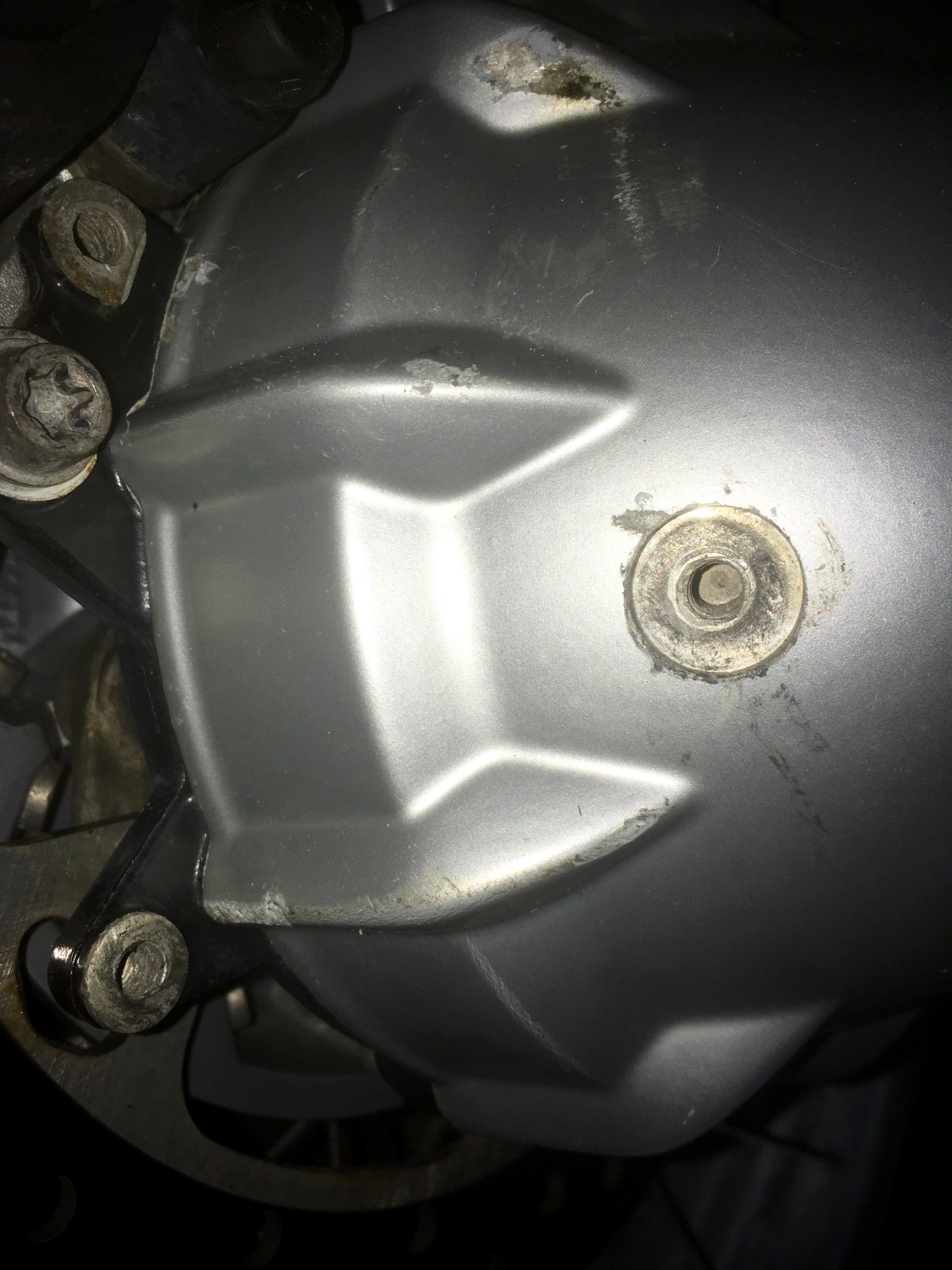

Ребят, помогите разобраться. Решил повесить задний хагер на воздушного и все бы хорошо, только не понял прикола с верхней точкой крепления (там где длинный болт с фтулкой). Болт просто входит в отверстие (легко и без всякого зацепа) и вот вопрос, там резьба сорвана или там ещё внутренняя резьбовая втулка должна быть?

Остаётся нарезать резьбу на 12 и поставить другие болтики, вот и всё. [emoji2371] Ни чего критичного. [emoji6]
Нашёл выход, поставлю ремонтную втулку,чтобы сохранить оригинальный болт
Попробую эту жопу вот этим восстановить
