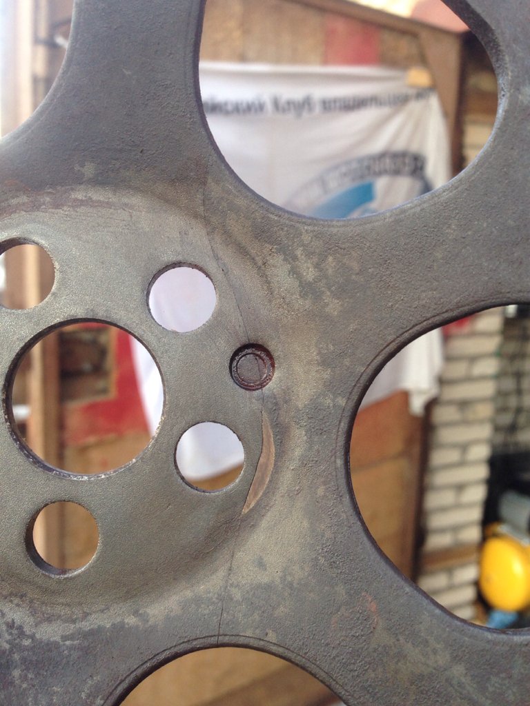

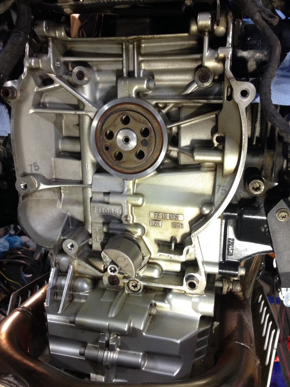

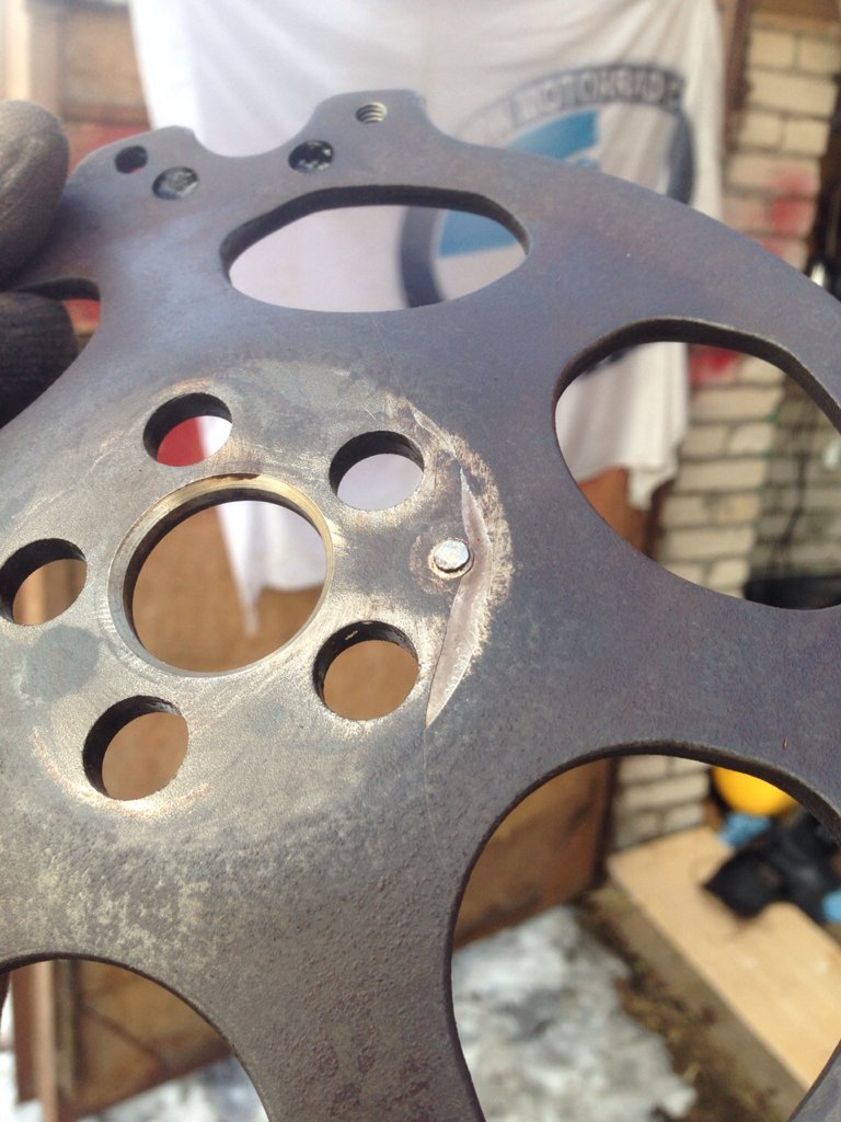

Немного тематических фоток...;)
Все как всегда, сальники, сцепление...
Чуть потеплело, можно в гараже с комфортом потусить, почистить яйца[emoji4]
В начистке интимных мест очень помогает инструмент в цвет мотика!
Сдается мне, что при гарантийной замене сальников так никто не чистил картер:( За 70000 км старое масло хорошо улавливало всю поступающую грязь с дорог страны и создавало прекрасный консервирующий слой:)

Сдается мне, что при гарантийной замене сальников так никто не чистил картер[emoji20] За 70000 км старое масло хорошо улавливало всю поступающую грязь с дорог страны и создавало прекрасный консервирующий слой:)
Когда ремонтируете мойте все детали и смотрите на них в оба!!!
Очередное эхо ремонта мотоцикла у официалов

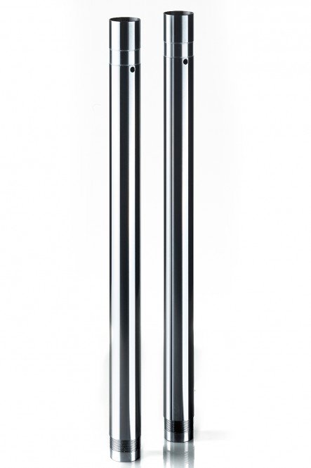

Очень полезная тема! Жаль поздно обратил на нее внимание:( Пришлось самому набивать шишки:smile:
Вопрос, на который не смог найти ответа. Кто нибудь ставил перья вилберс? На моих родных, уже второй раз появились зазоры в верхней части:boredom: видел тему про обжимки, но думаю полностью заменить. Нужно ли как то вилберс дорабатывать? или БолтОн
Art. No.: 590-0617-00

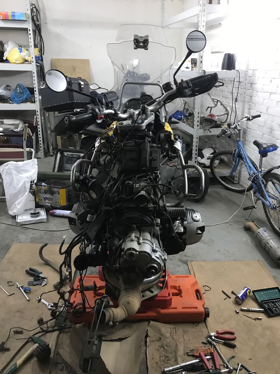

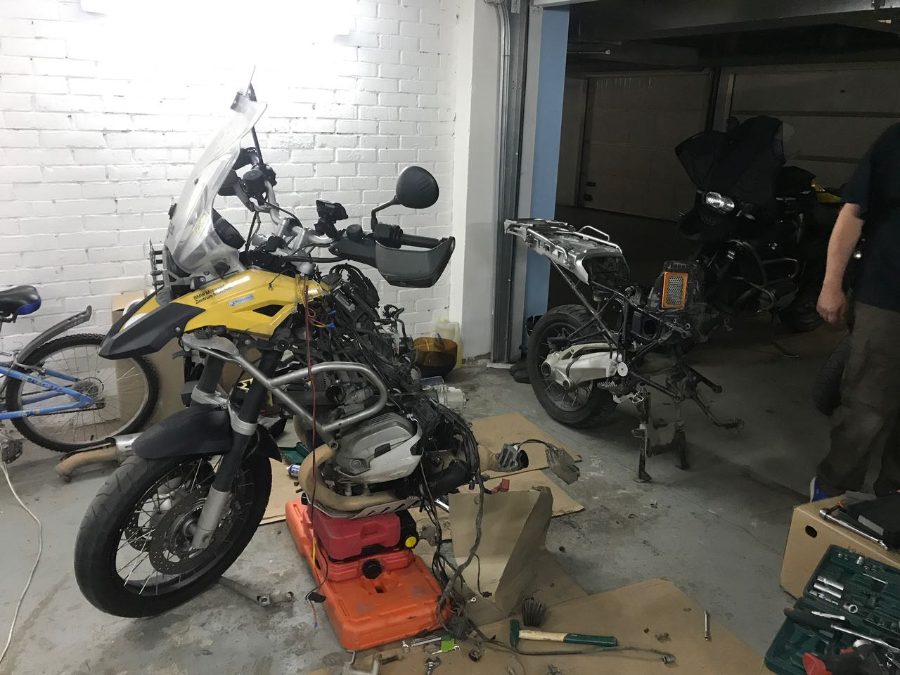

Александр, а будет веселый пост-инструкция с картинками по располовиниванию мопеда с целью замены сцепы?
на три буквы ходил - там картинки не красочные )))
Ён_
9,545
