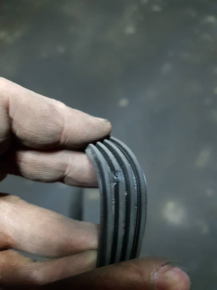

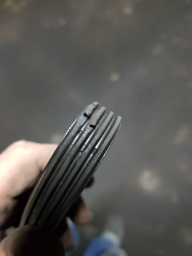

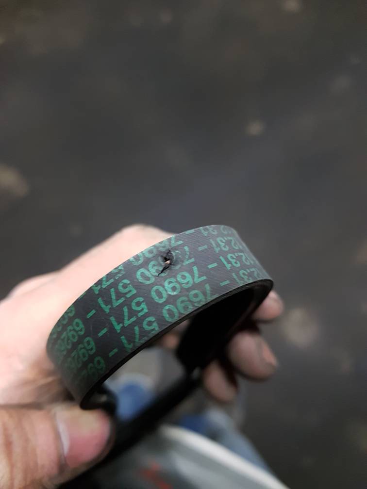

Для тех кому кажется, что ремень генератора "еще походит" и т.п. Если хотя бы изредка съезжаете с чистого асфальта - менять по регламенту (раз в 40К)! Время 20минут, цена вопроса 200руб.

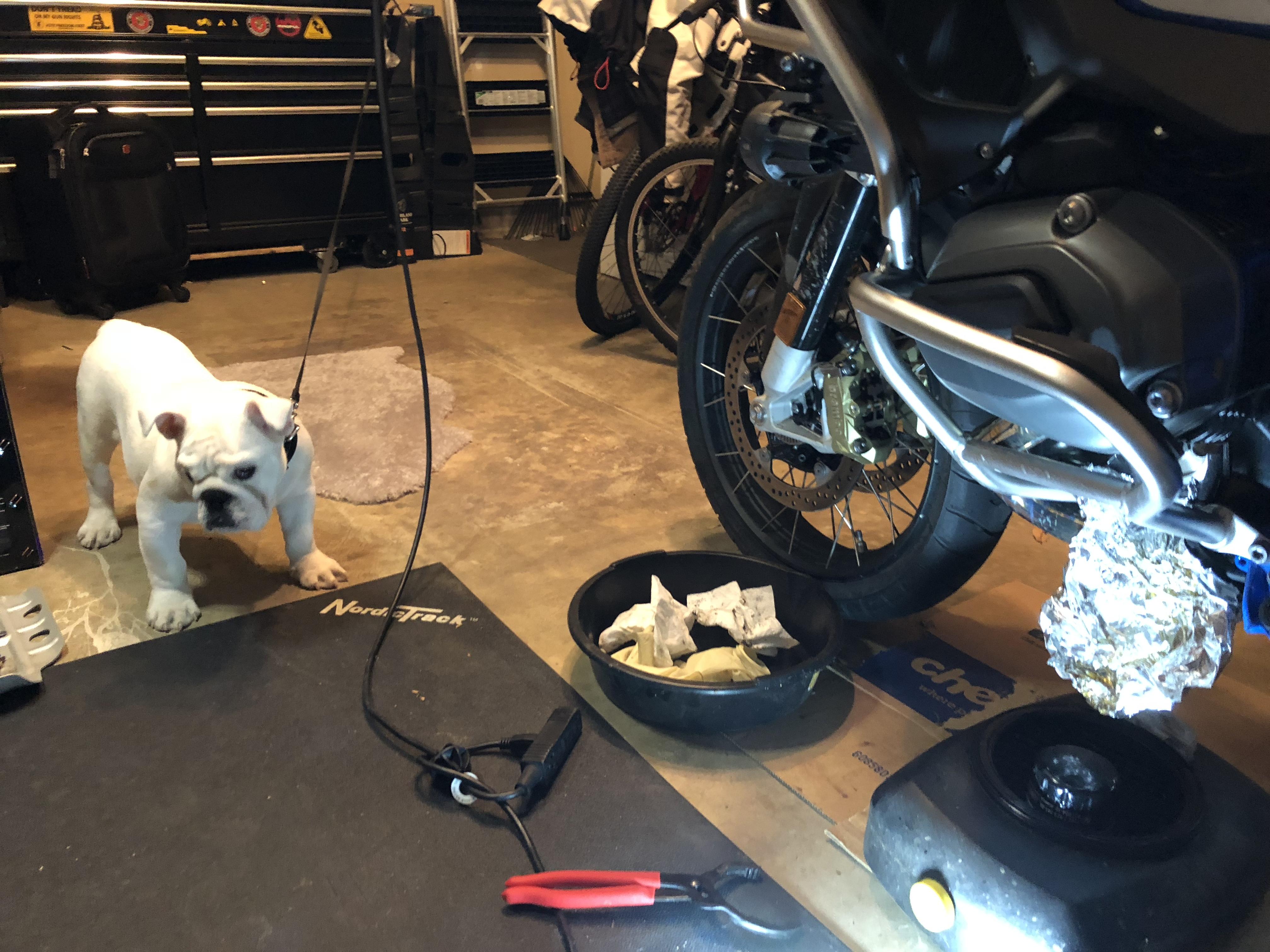

У кого-нить есть чеклист на 1000км сервис? Надо что-то делать кроме замены масла и жидкости в мосте? А то меня что-то пугают, что это "ооочень важно" на диллере делать. Прям вот не знаю что они там еще теоретически могут сделать, кроме проверки основных торков... ? Спасибо.
Как и предполагалось - ничего особенного, кроме замены масел...
Running-in Check / 600 miles (1.000 km) service:
Setting service-due date and service countdown distance
Performing vehicle test with BMW Motorrad diagnostic system
Oil change, engine, with filter
Oil change, rear wheel drive
Checking front and rear brake fluid level
Checking coolant level
Checking tire pressures and tread depth
Checking lights and signalling equipment
Function test, engine start suppression
Final inspection and check of roadworthiness
Confirming BMW Service in on-board documentation
Checking spoke tension (Adv.)
