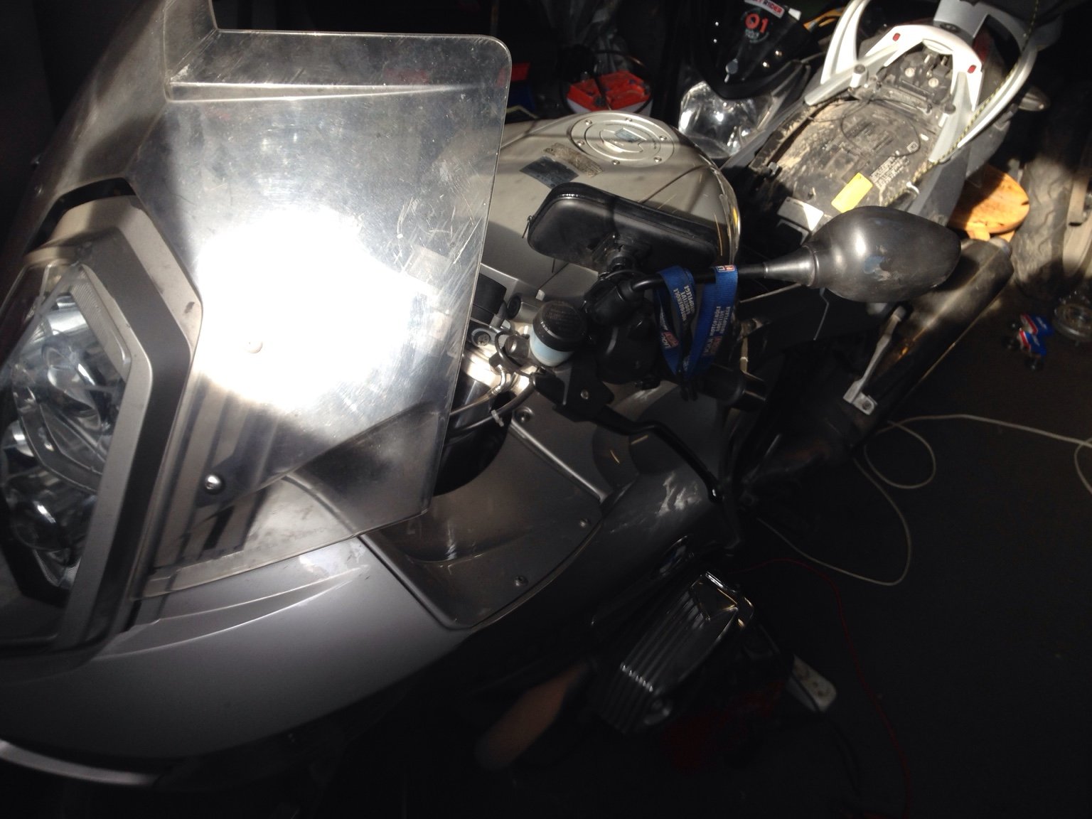

Приветствуем Алексея Bit из Йошкар-Олы с только что прописанными противотуманками!

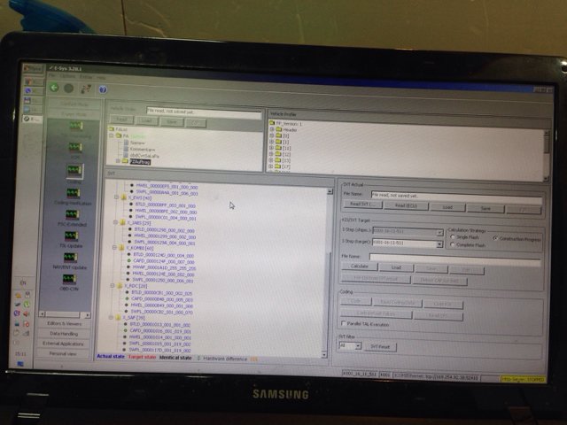

Заодно обновили все прошивки
Добрый день! Огромное спасибо за установку, прописку и обновление ПО, странствующий Ён ))).

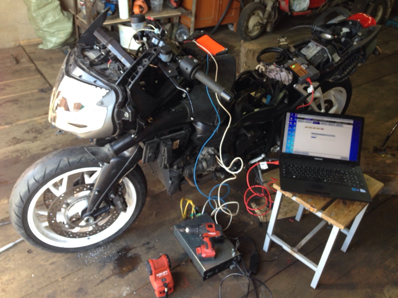

Представляю вам Александра из Загорска (Для молодежи это Сергиев Пасат) на конструкторе:( но не смотря на это он прилагает все усилия что бы из Г сделать конфетку.
Путь его тернист и долог, но я верю в него!
Сегодня ставили надёжную АБС 2

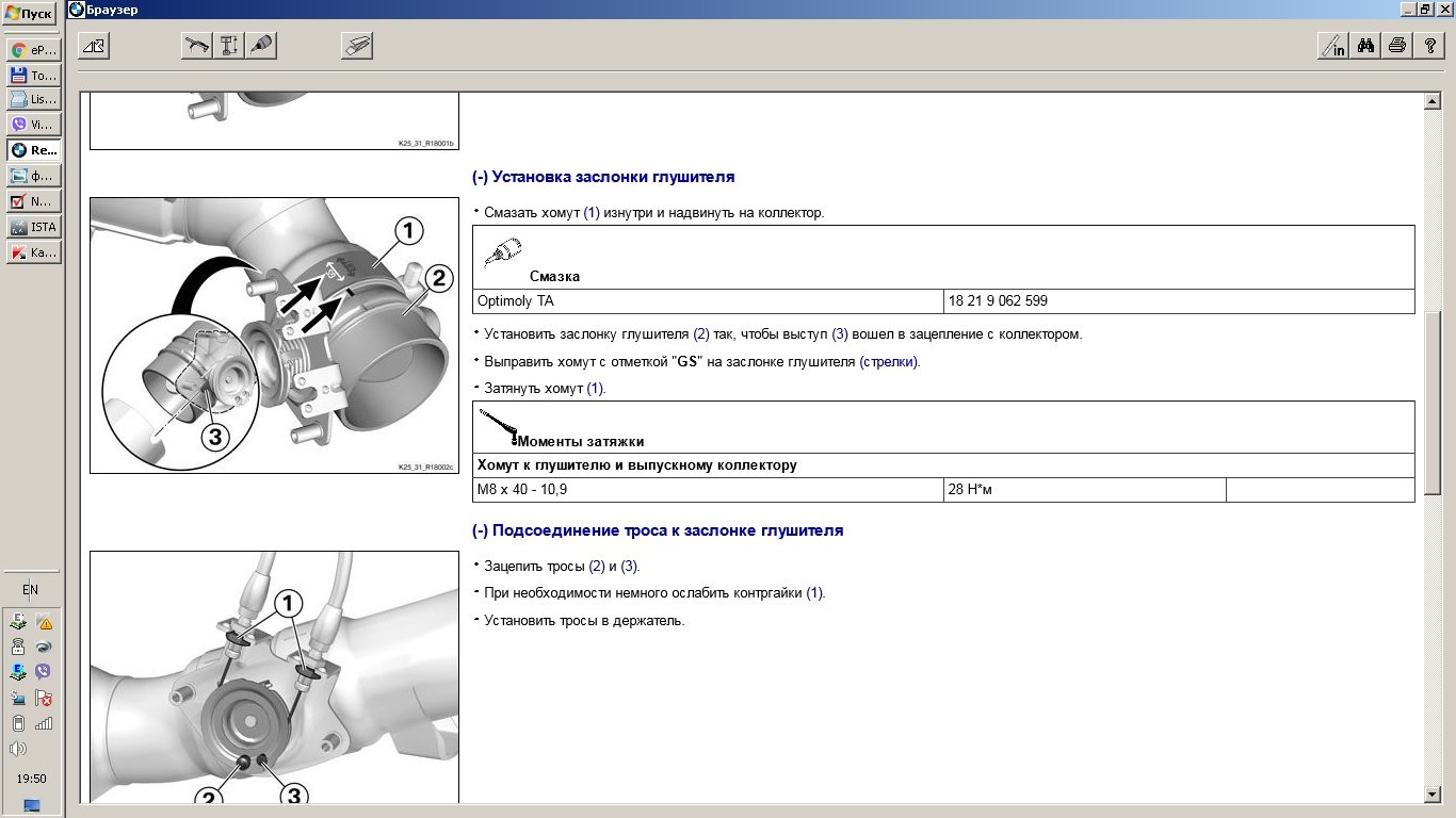

Кто снимает глушитель с заслонкой глушителя обращали внимание на метки. Как правильно их устанавливать написано в букваре.
Обратите внимание, что на хомуты мажем смазку такую же что наносим на шлицы кардана.

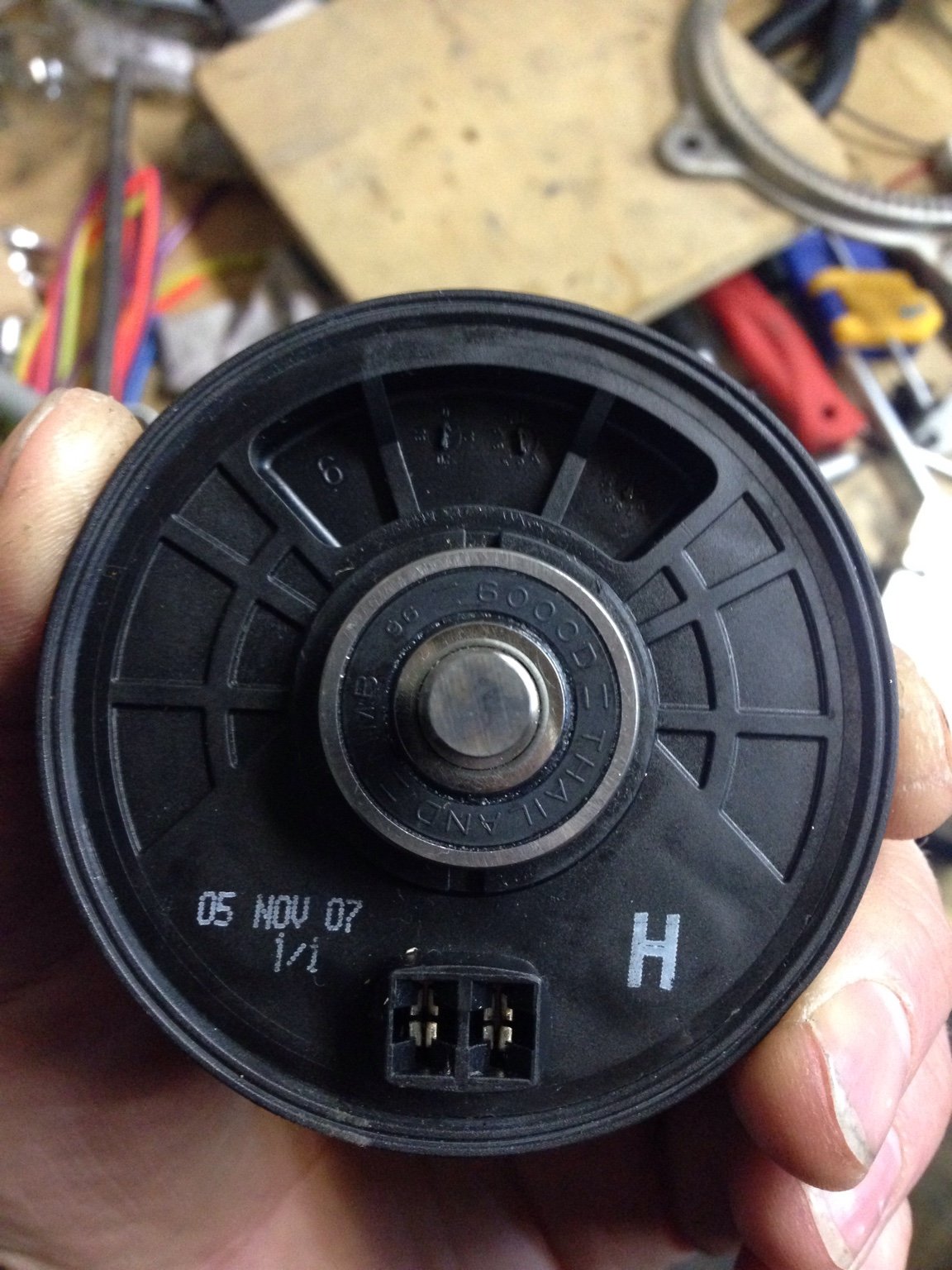

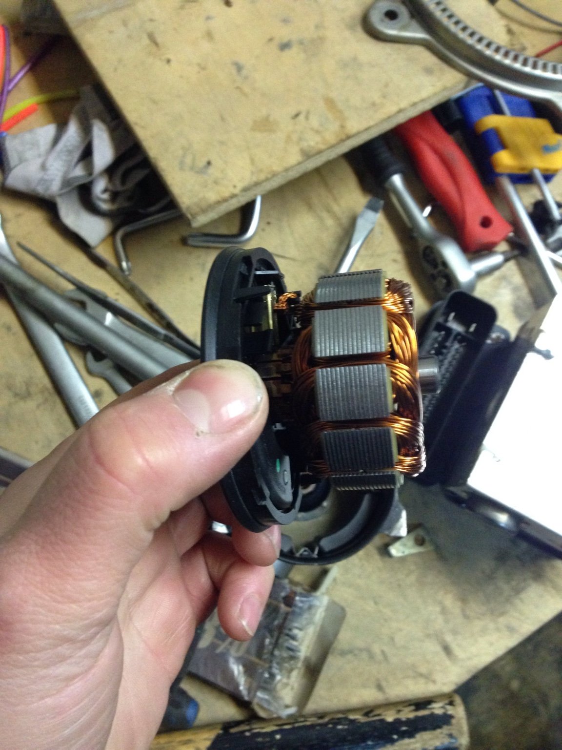

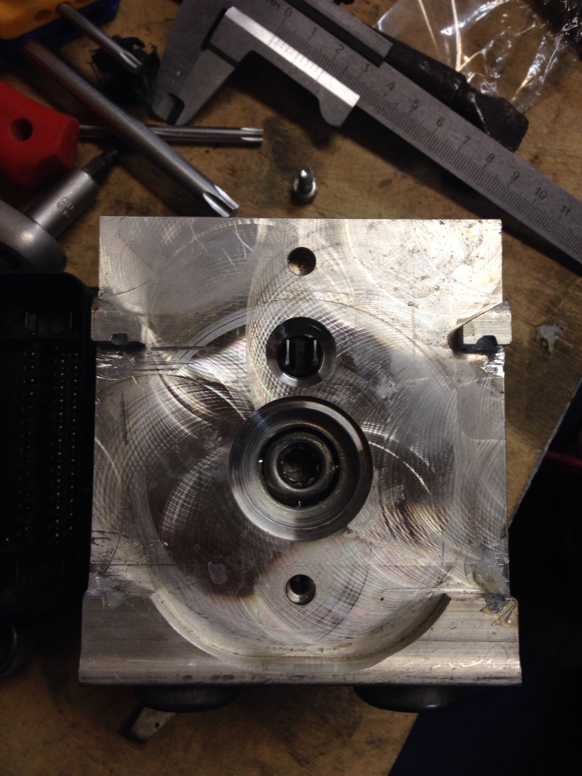

Не долго музыка играла:)
Оказывается этот блок ранее ремонтировали, зависала щётка.
Если получится собрать в кучу, то будет хорошо;)
Сегодня пришли радостные вести.
Мотор блока абс был отремонтирован после ремонта московским сервисом. Блок снова установлен на мотоцикл и он выполняет свои непосредственные обязанности!

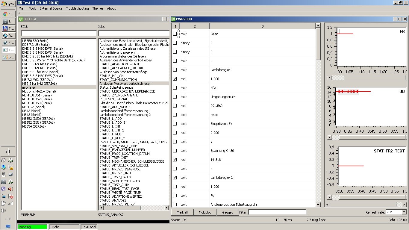

Для тех кто озадачен нестабильной работой двигателя мотоцикла, есть программа TEST-O, которая показывает информацию с датчиков двигателя в реальном времени.
Подробности тут
Вид оболочки программы
Скриншот выше добыт из расчлененки гусей 1200 и 800-ки.

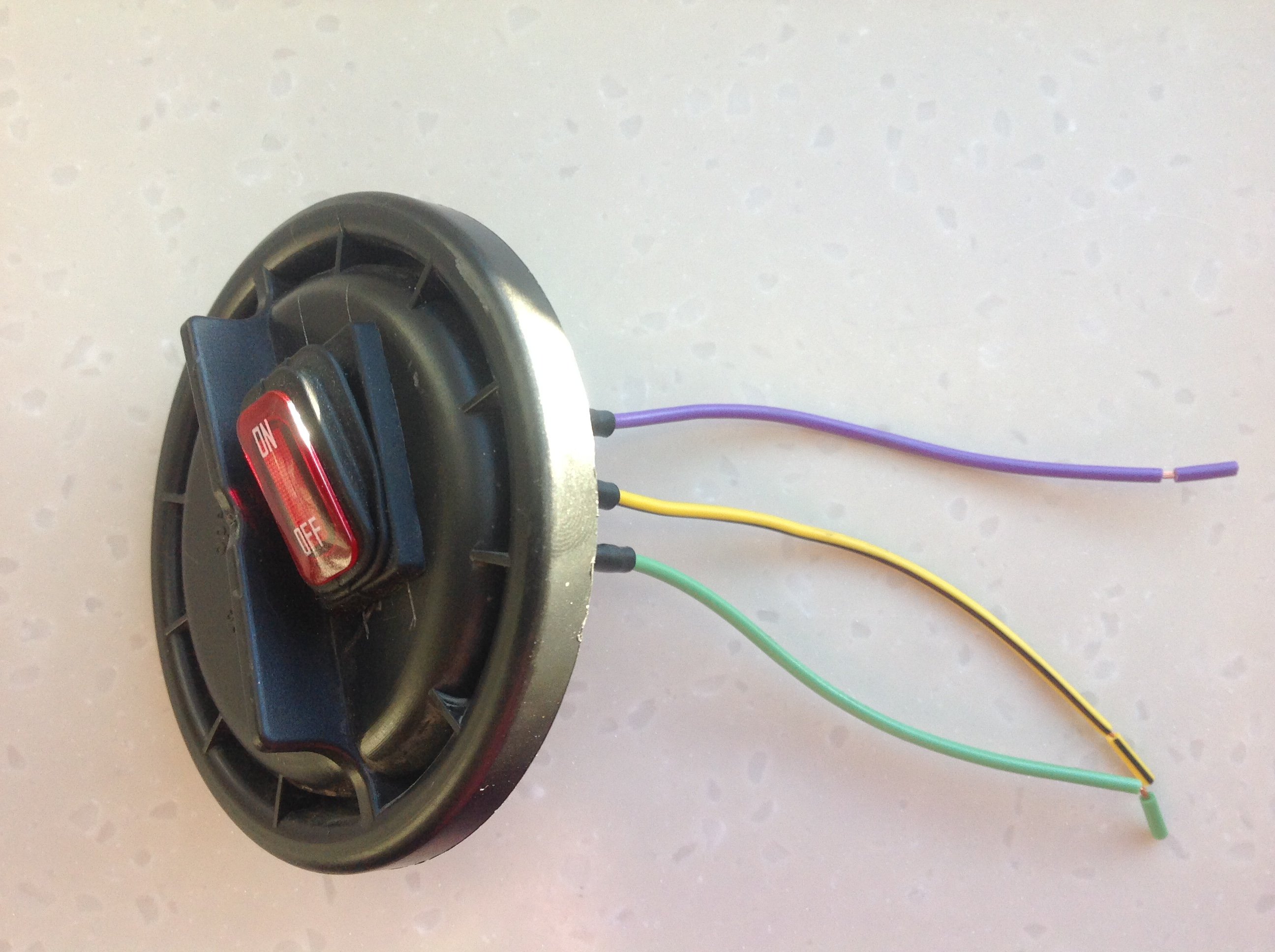

Добрый день ! Подскажите пожалуйста как правильно подключить самодельный девайс .
Смысл такой - выключаем постоянно горящий ближний свет - горит светодиод в выключателе , влючаем свет - светодиод гаснет.
