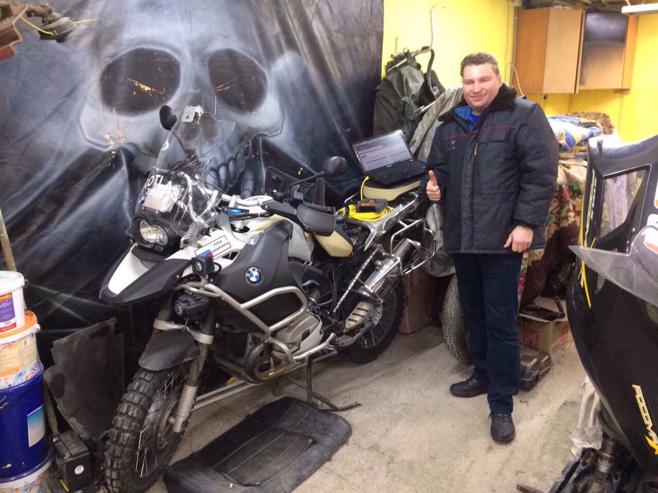

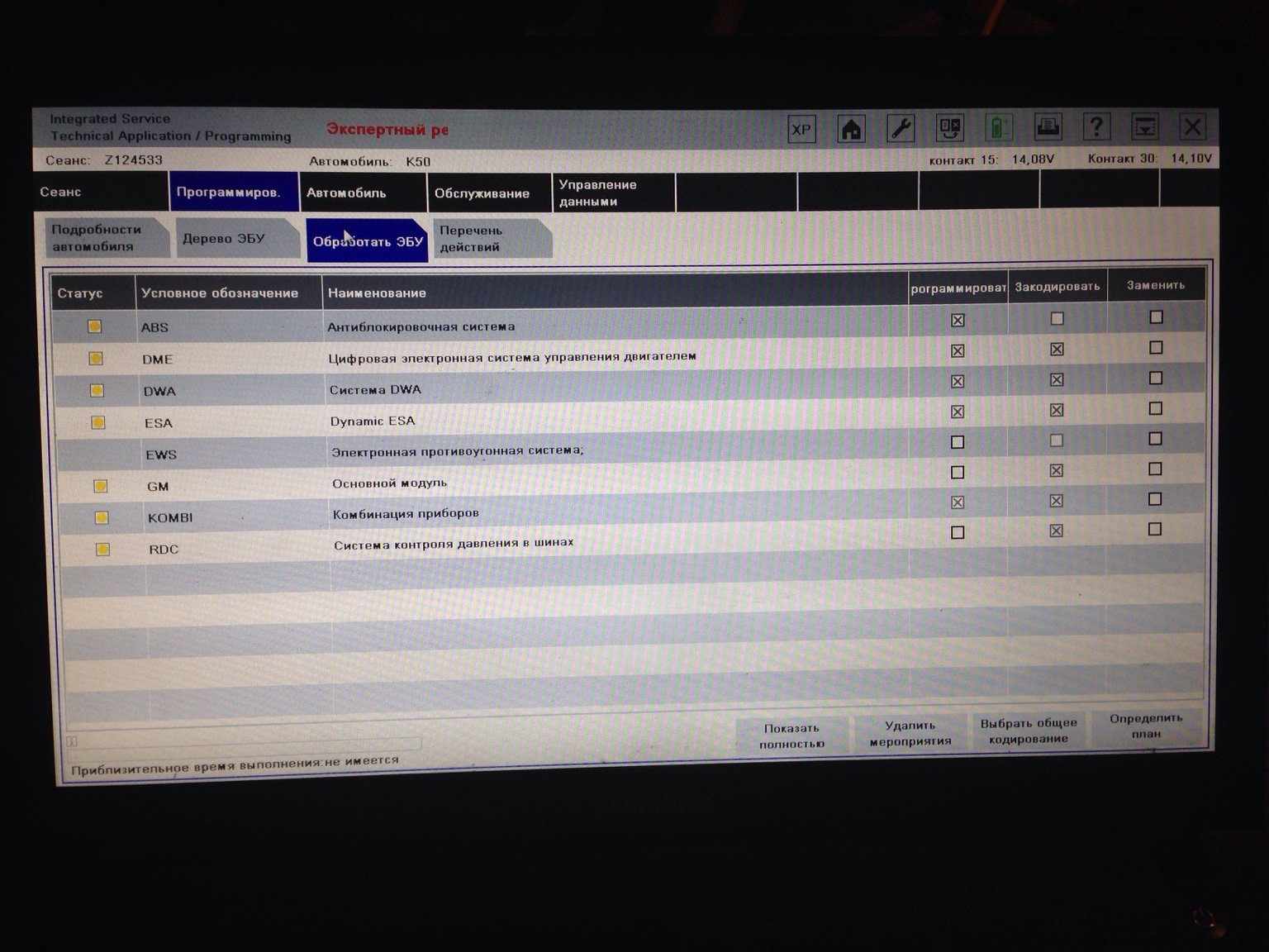

Подготовка гусей в регионах продолжается.
Сегодня в Сосногорске к сезону подготовили гуся 13 года.

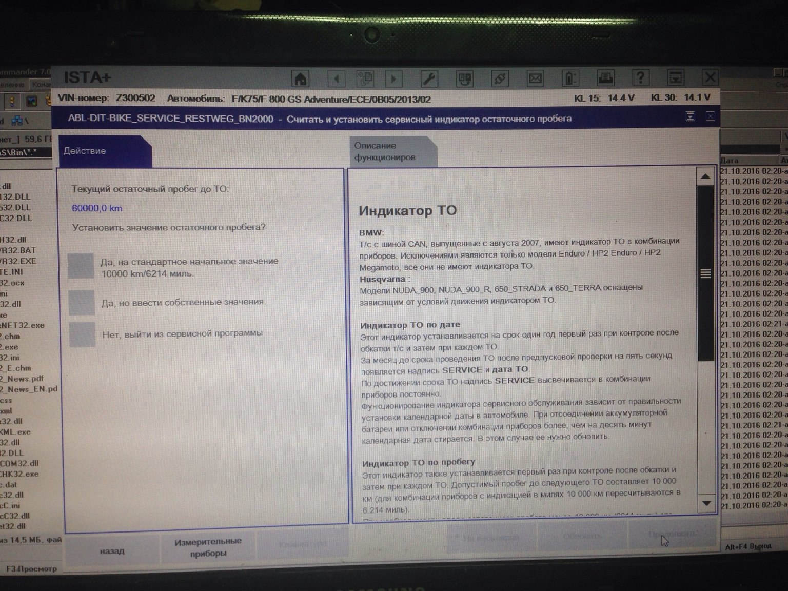

Обновили все прошивки
И прописали новые противотуманки

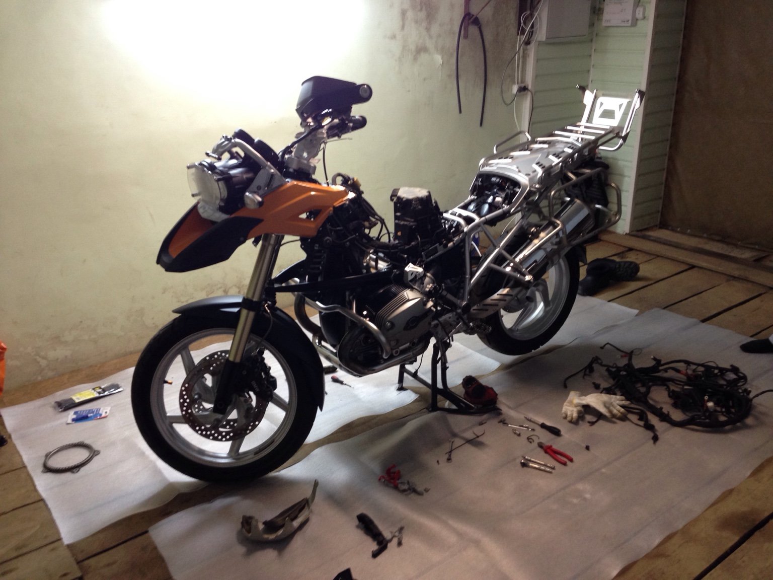

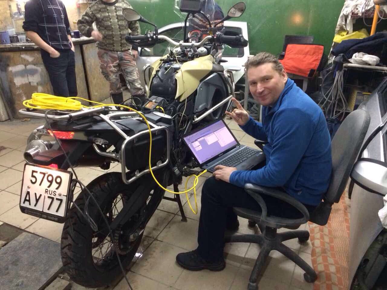

Ува приветствует всех форумчан!;)

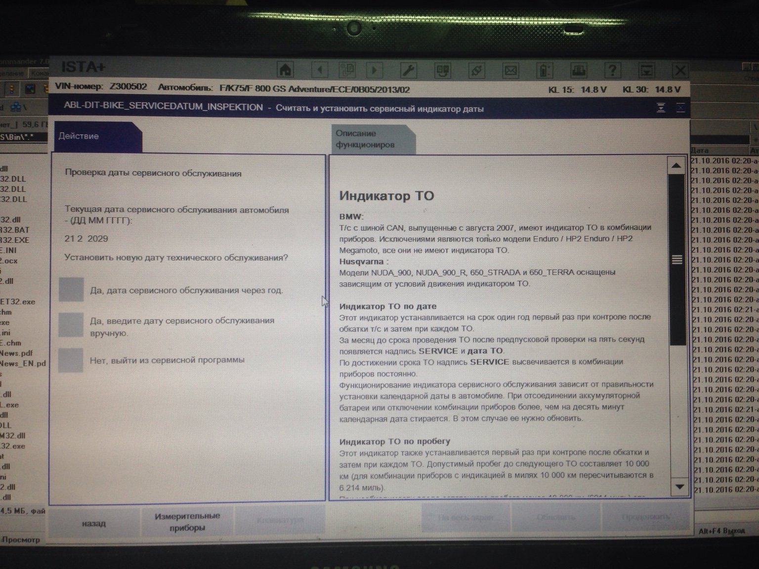

Задача банальная, поменять всю проводку и поставить абс
Ён_
9,545
Проводки от одновального мотика не оказалось,пришлось ставить проводку от двухвальника с блоком ZFEH (тот что ставится при наличии ESA).
Оказывается, что датчик температуры цилиндра перенесли с левого котла на правый.
Еще необходимо подключить датчик температуры наружного воздуха в соседний разъем блока ZFE.
После доработки новой проводки мотик ожил без проблем.
Осталось завтра впихнуть невпихуемое концерном БМВ;)

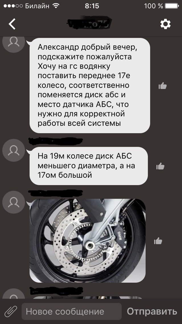

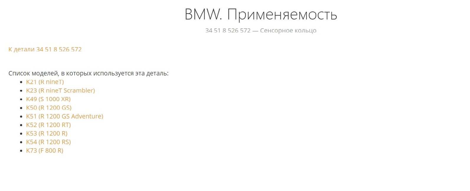

Есть идея проверить правдивость постулата о разнице диаметров сенсорных колец ABS.
Откуда он это взял?
https://bmwcats.com/$34518526572/usage/
Костя, не важно какая применяемость детали, важно, что у обоих гребенок на 360 градусов 48 модуляционных отверстий.
Блоку АБС к этому числу еще сообщают длинну-расстояние пробегаемое колесом за один оборот (величину радиуса колеса).
Человек говорит, что ему на водяного гуся поставить колесо от КС физически не проблема, главное как мозгам сказать, что диаметр колеса изменился.
На мотах до водяного семейства я знаю как это сделать, как это делается при помощи E-SyS на водяных не знаю.
Костя, а у вас есть продвинутые спецы, что работают с E-sys? Готов за пиво взять мастер класс по запуску и работы с инженерной програмой.

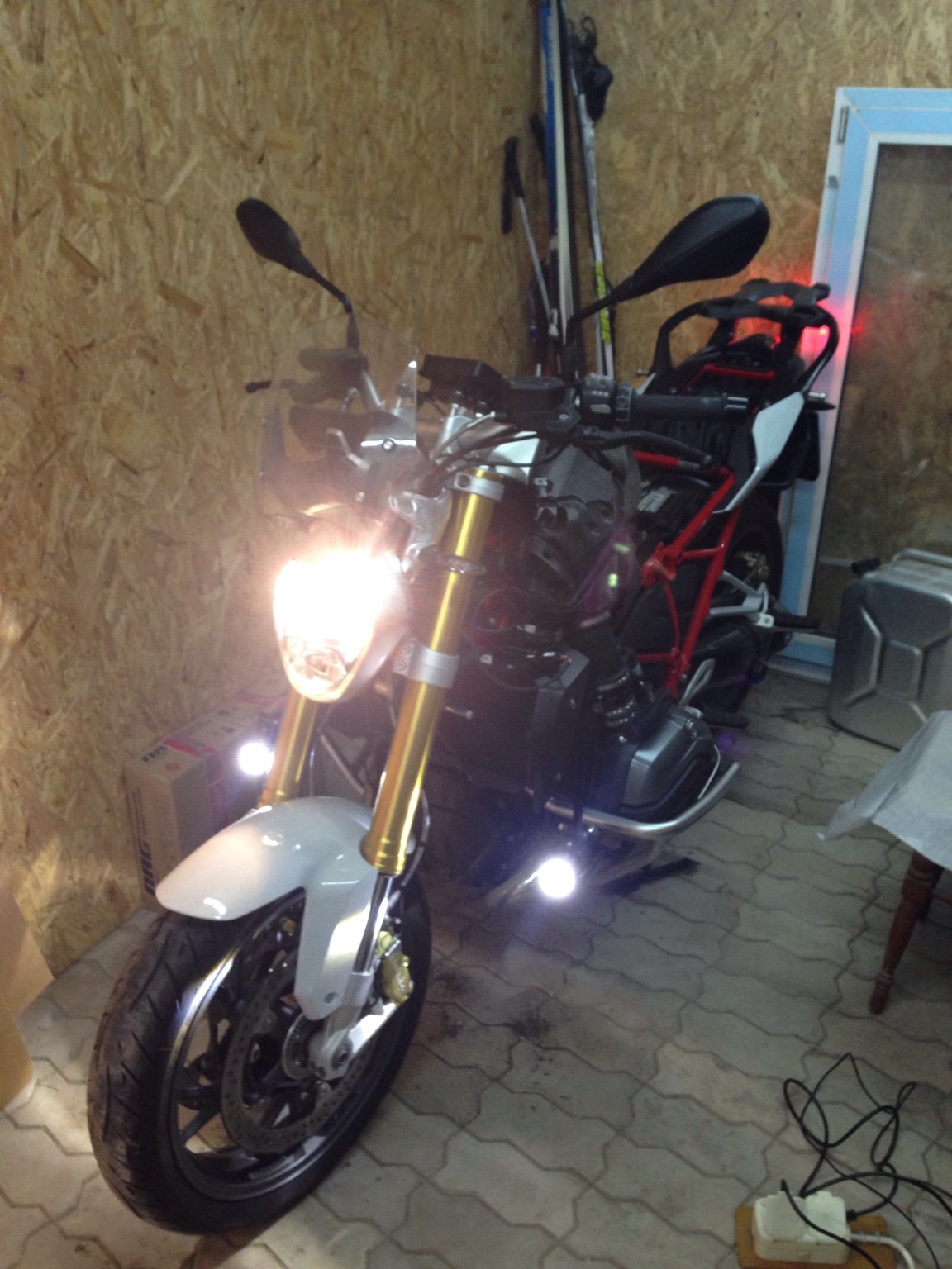

Приветствуем Алексея Bit из Йошкар-Олы с только что прописанными противотуманками!
Заодно обновили все прошивки

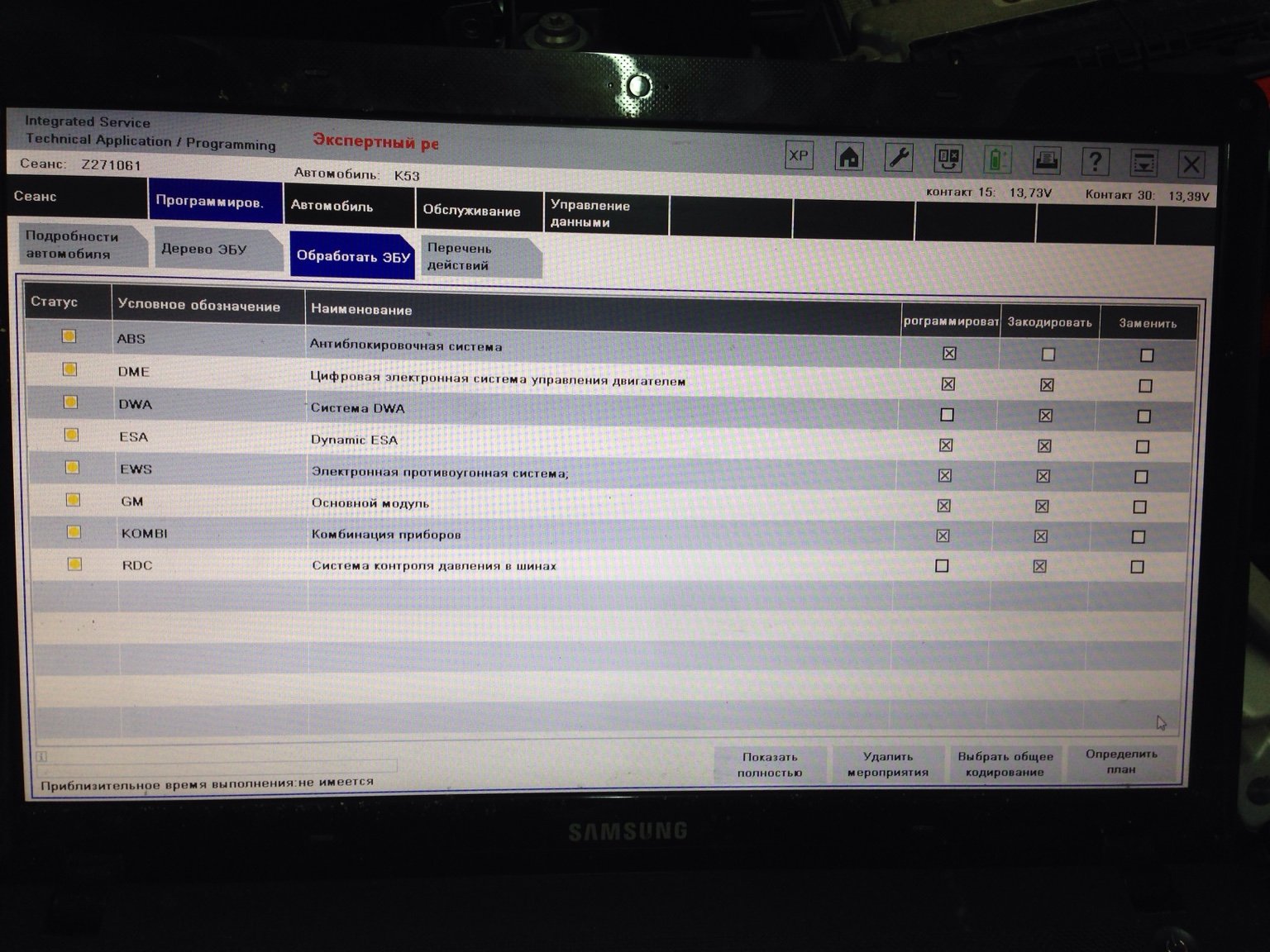

Заехал в гараж Дафокса.
Обновили ему прошивки, прописали бу блок АБС и лед фару.
