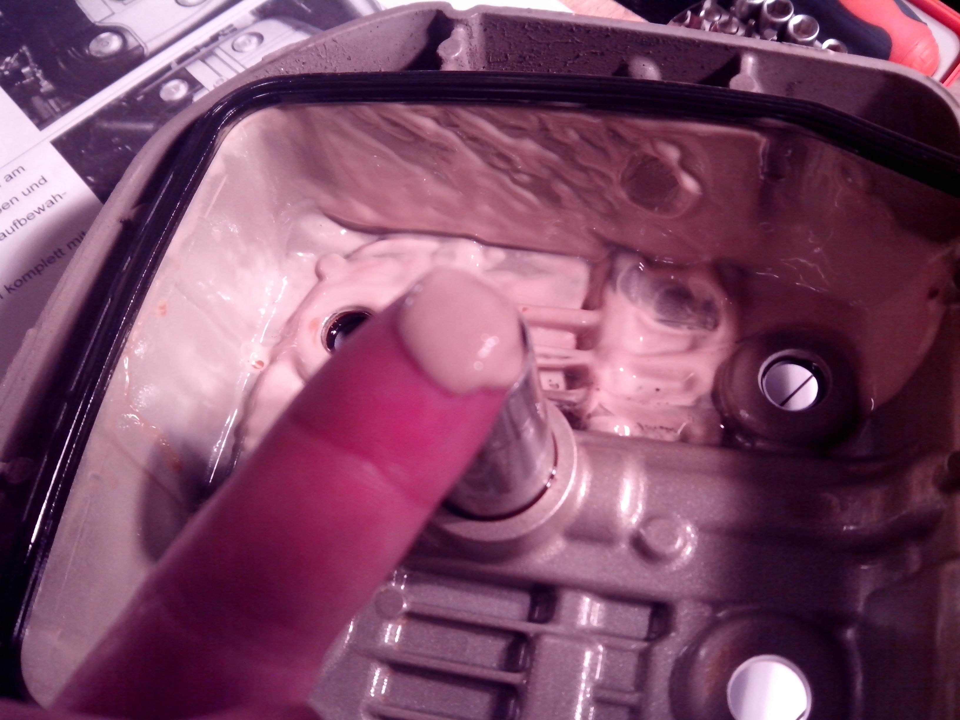

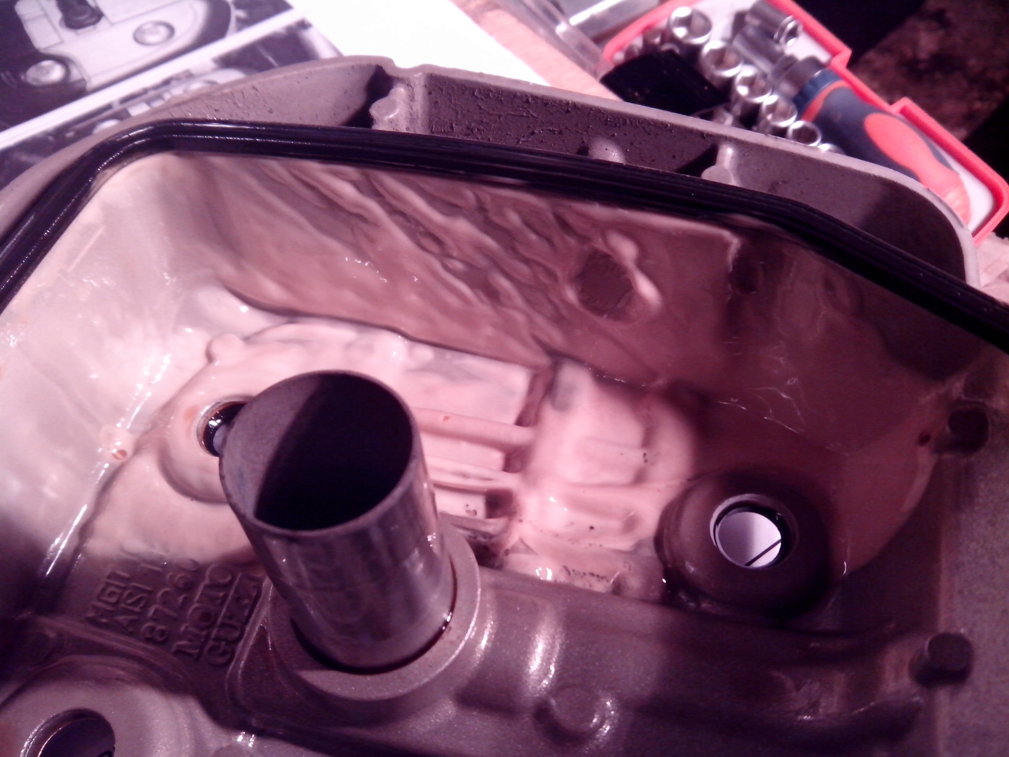

Дабы не плодить новых тем (шапками не кидайте, это не Гусь, не оппозит и даже не БМЗ), спрошу здесь: при регулировке клапанов на МотоГуцци NTX при снятии одной крышки обнаружил на внутренней стороне оной "ЭТО" - по консистенции как сметана, без запаха, бензином растворилась. При этом масло чистое и жёлтое, без признаков воды.
Что за малафья? Вода каким-то образом попала и превратилась в эмульсию? Или ещё что-то?

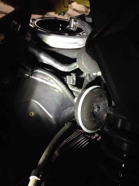

Хоть убейте меня! Никогда не повею, что у адвенчера долго и тяжело снимать бензобак!:)
Во всем виноват Arax! Он сказал, что есть фишка на которую можно повесить противотуманки и они будут включаться от замка зажигания.
Разъем нашел, оказывается это разъем клапана продувки бензобака.
Сечение проводов 0,75 квадрата.

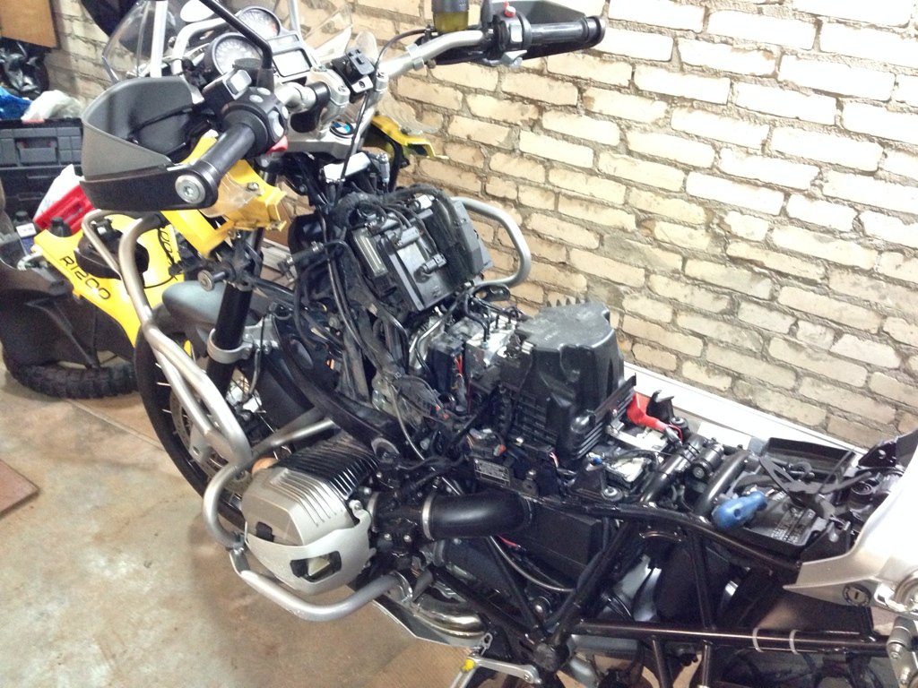

Кто куда, а я в гараж (любителям расчлененки), замена сальника выходного вала...
Не хочется ничего делать, опускаются руки, но приходится продолжать жить...
Поэтому двинул в гараж разбирать гуся.

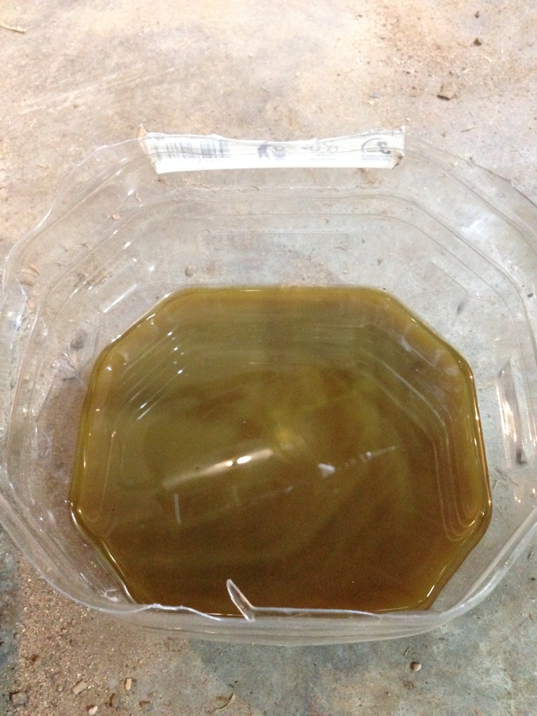

Докладываю о результатах весенней пляски с мойкой маятника.
1) Редуктор всеравно сосет воду:(
Масло пробежало за месяц 12000км по дорогам России
Теперь и не знаю в чем может быть причина появления воды (не сель же Аршановская виновата с дождями на протяжении 4000 км.

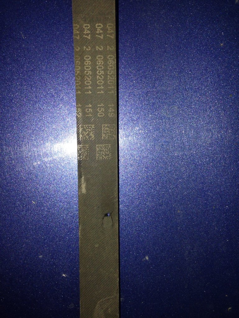

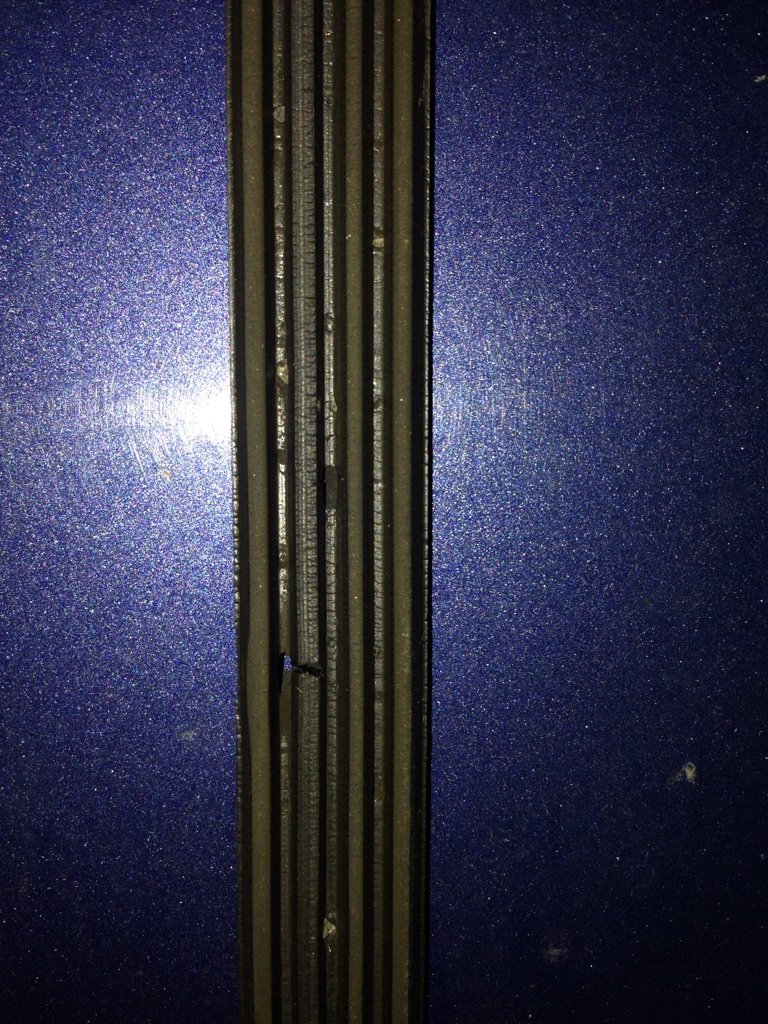

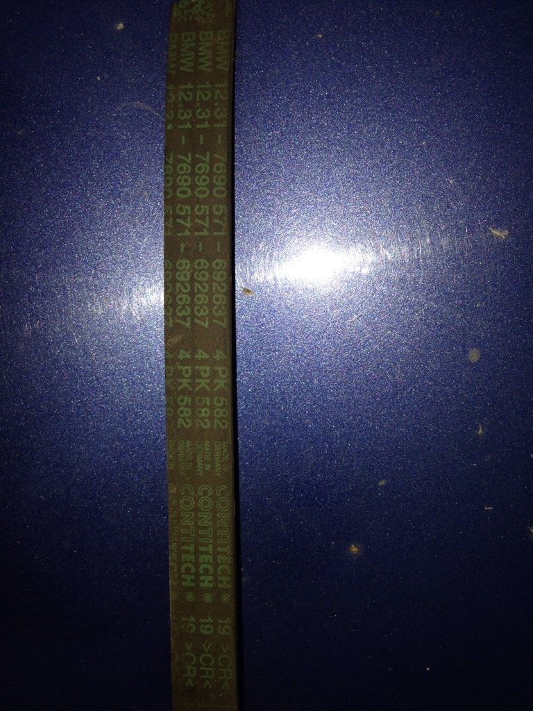

2) Решил посмотреть как поживает ремень генератора на 48000км.
Очень интересная картина! Ремень трескается и в ручейках находятся маленькие камушки, песок, на фото видно
Был один камень который в ремне сделал дырку:)
По поводу стоимости лэйбла БМВ я писал, вот за что платим в тридорога;)
Вывод! Немцы знают, что пишут! Если вы гоняете на эндурные покатушки то ремень живет 40000-50000 км.
erroric
8,468
как мне объяснял Вова с Ильменского, именно сильные дожди или окунание разогретого редуктора в воду
дело в измененной с 2010 года конструкции редуктора, из-за сапуна, который должен отводить излишки масла и излишней герметизации этого узла
при резком охлаждении в процессе сжатия металла редуктора он сосёт воду через все щели, а она потом никуда не уходит
