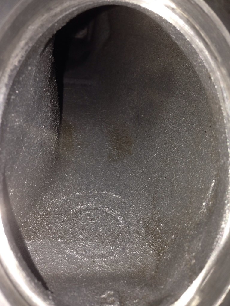

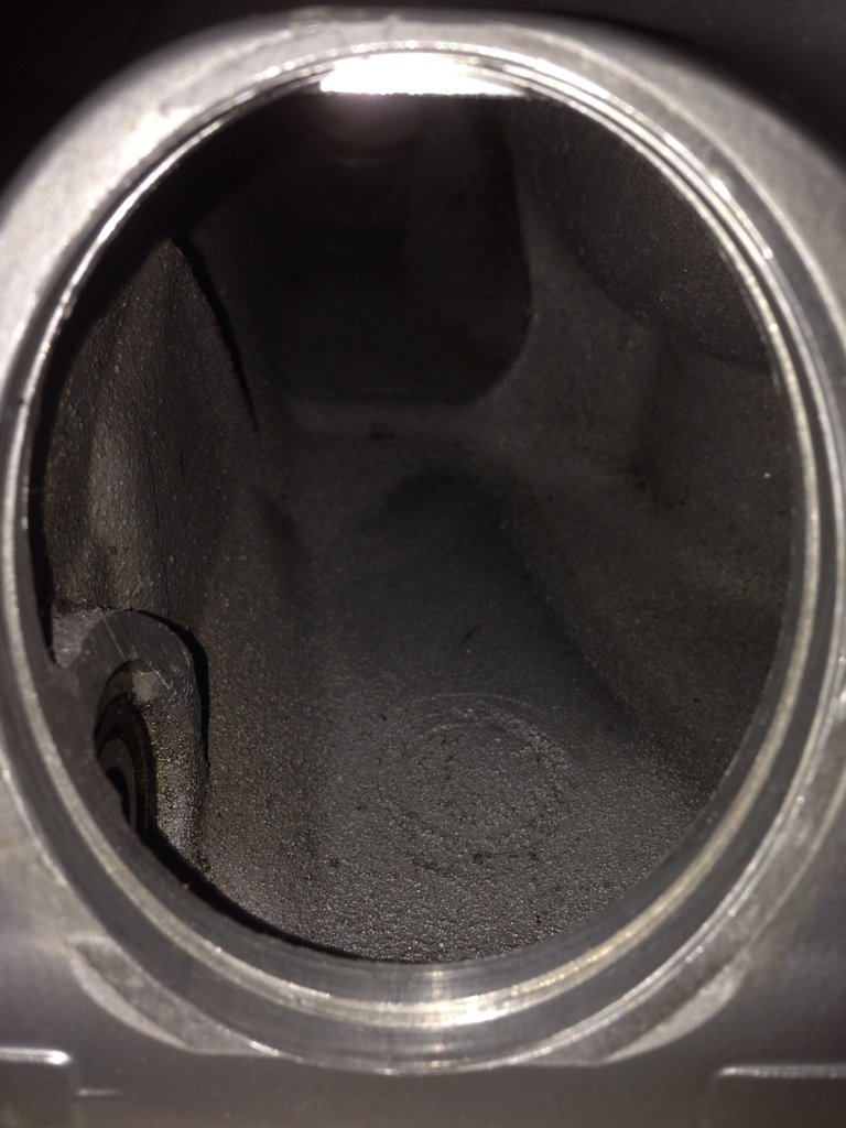

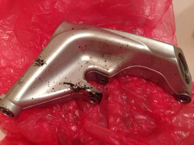

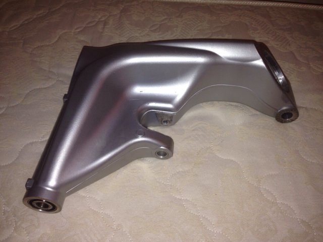

Вот скажите, какой сервис вам так грязный рычаг отмоет???
До мойки
После мыла, мочалки для мытья посуды (в виде металлическойстружкии) и очиститель битумных пятен Teerentferner (арт. 7603) Liqui Moly (простите не могу не порекомендовать хорошее средство которое нравится) :)
Весит сие чудо немецких конструкторов и литейщиков 3550 грамм.

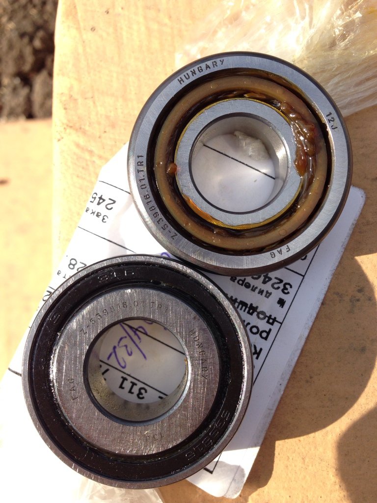

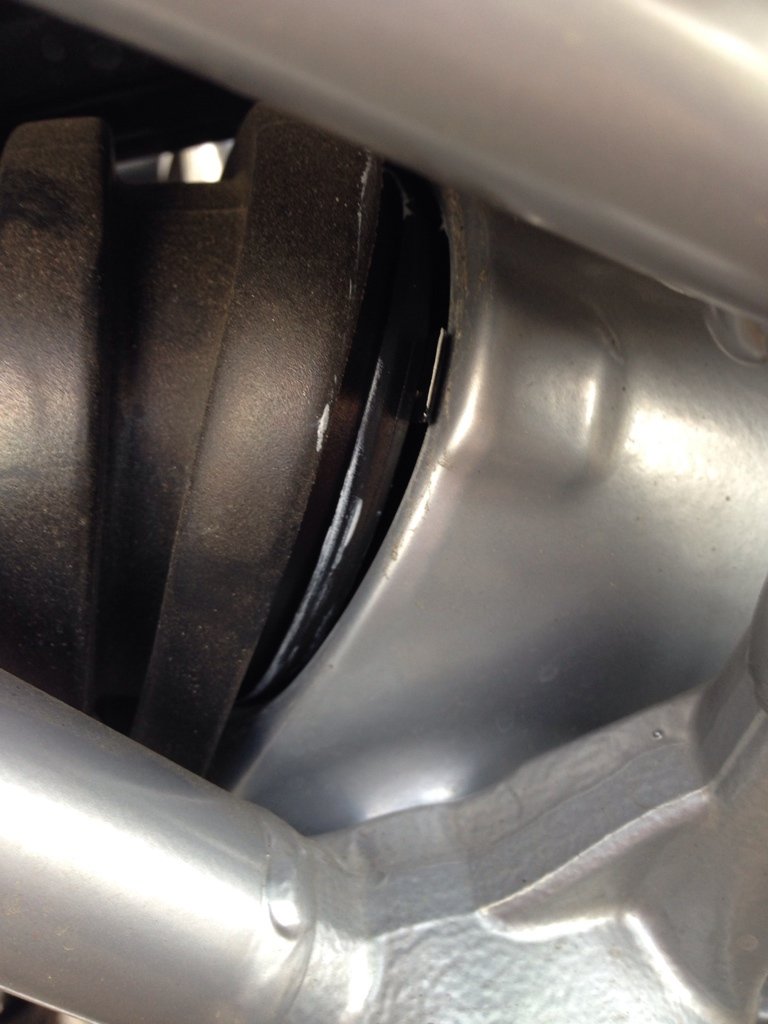

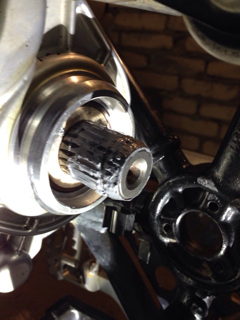

Еще одно доказательство того, что болтающиеся гофры это смерть подшипникам рычага!
Подшипники заглушены с внешней стороны, а внутренняя открытая
Ну, а это сальник выходного вала КПП

Серега Выфер, а тебе мыли рычаг и меняли подшипники?;)

Два подшипника и сальник 2940. Аналогов не искал, но теперь можно поискать.

Подшипники BMW 33172311729 меняются на раз-физика наше все!
Не стал сокращать видео процесса.
После нагрева рычага подшипник легко выходит при давлении на него с внутренней стороны.

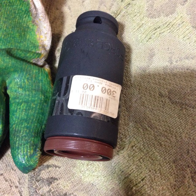

Никакого спец ключа не надо, а покупаем длинную головку на 30 и болгарим ее:)

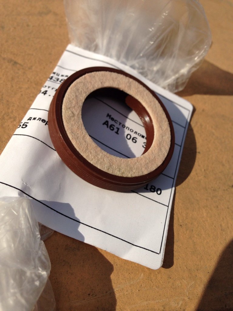

Ейже запресовываем сальник BMW 23127705087

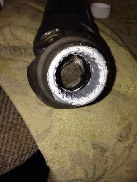

Мажем шлицы (белый тюбик)

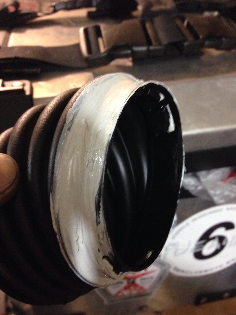

И гофру (черный тюбик)
Чувствуете разницу между тем, что на фотке и тем что мастера "делают"?

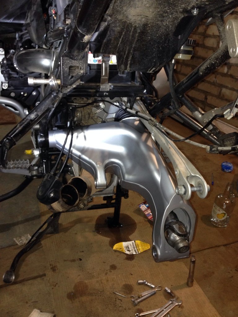

На сегодня закончил, рычаг висит:)
Осталось экран амортизатора отмыть от битума, круглую гайку редуктора и готово...
