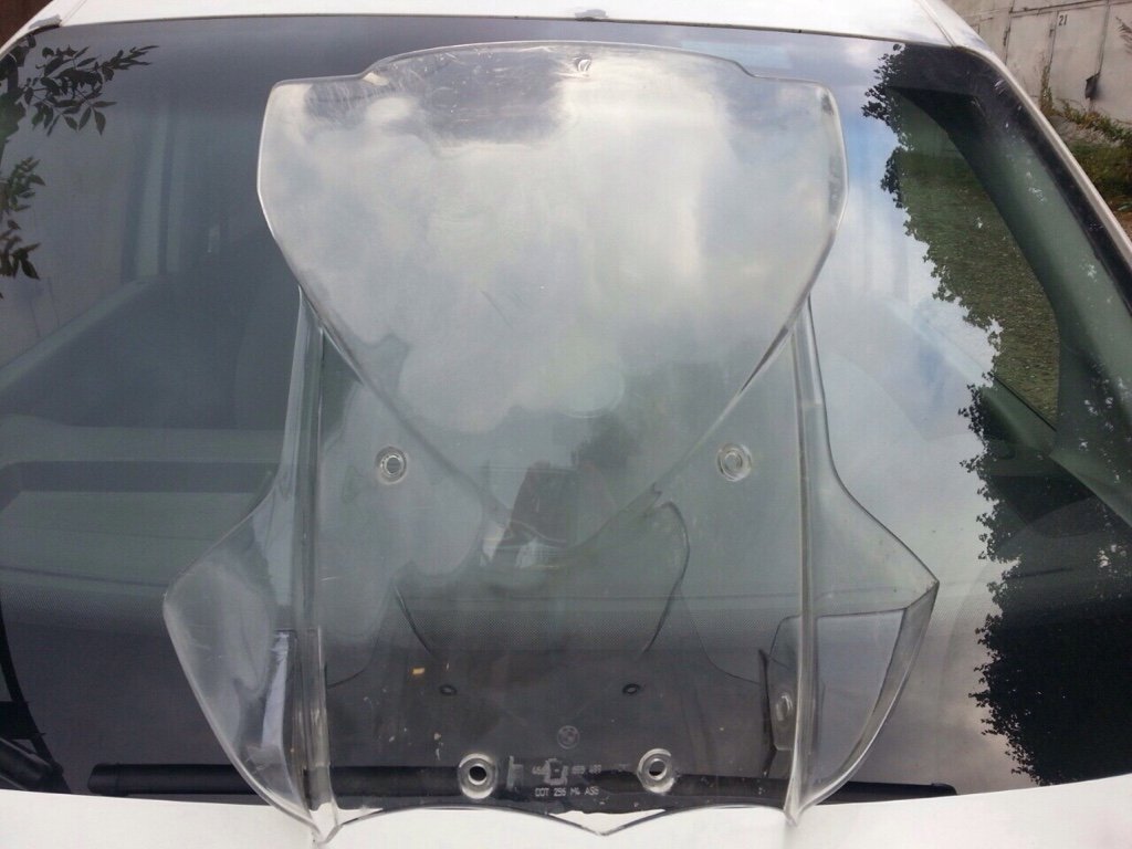

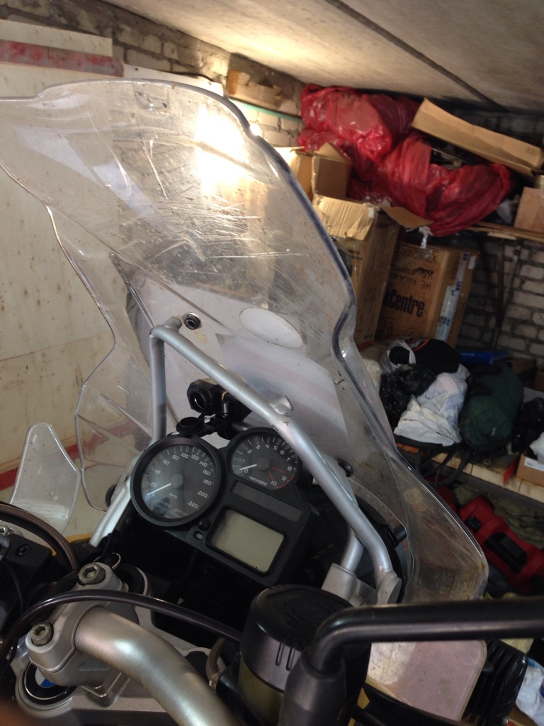

Немцы молодцы! Материаловедение у них на высоте. Придумали пластик который не ломается, а гнется и очень хорошо помнит свою форму.
Открутил винтики и стекло приняло свой первоначальный вид

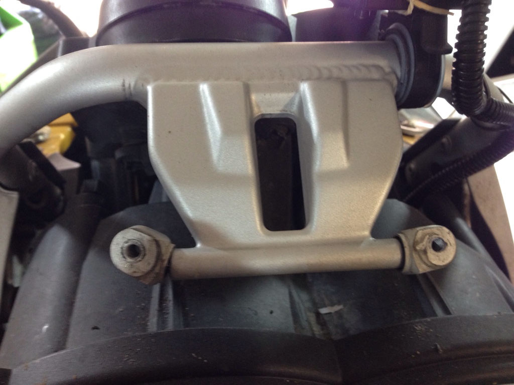

Тюнинговые держатели стекла не обрезались под корень как родные, а только погнулись
Вот такие немцы молодцы!
Всеравно его не брошу он хороший!:)

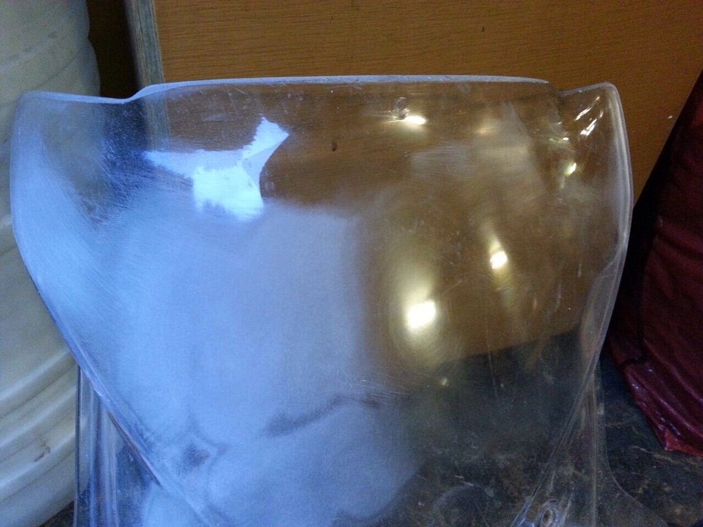

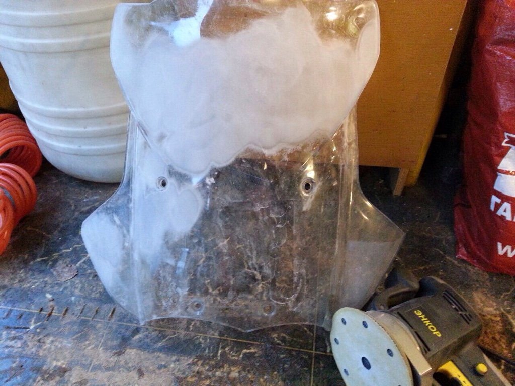

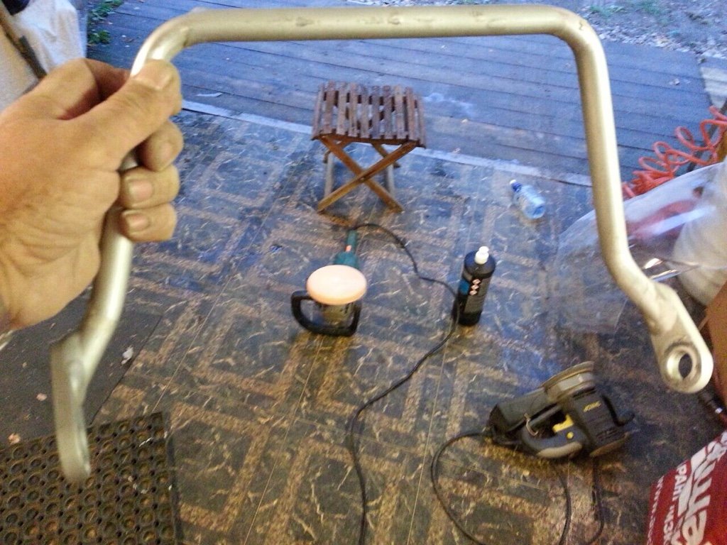

За стекло взялся профессионал шлифовки Аракс, за что ему большое человеческое спасибо!!!
mika
10,003
  1. Vespa
стекло после шкурения и полировки не восстановиться полностью......разница будет видна на просвет при определенном свете))))))
или как вариант весь заполировать)))))
А чё, надо было оставить, как стало?:)

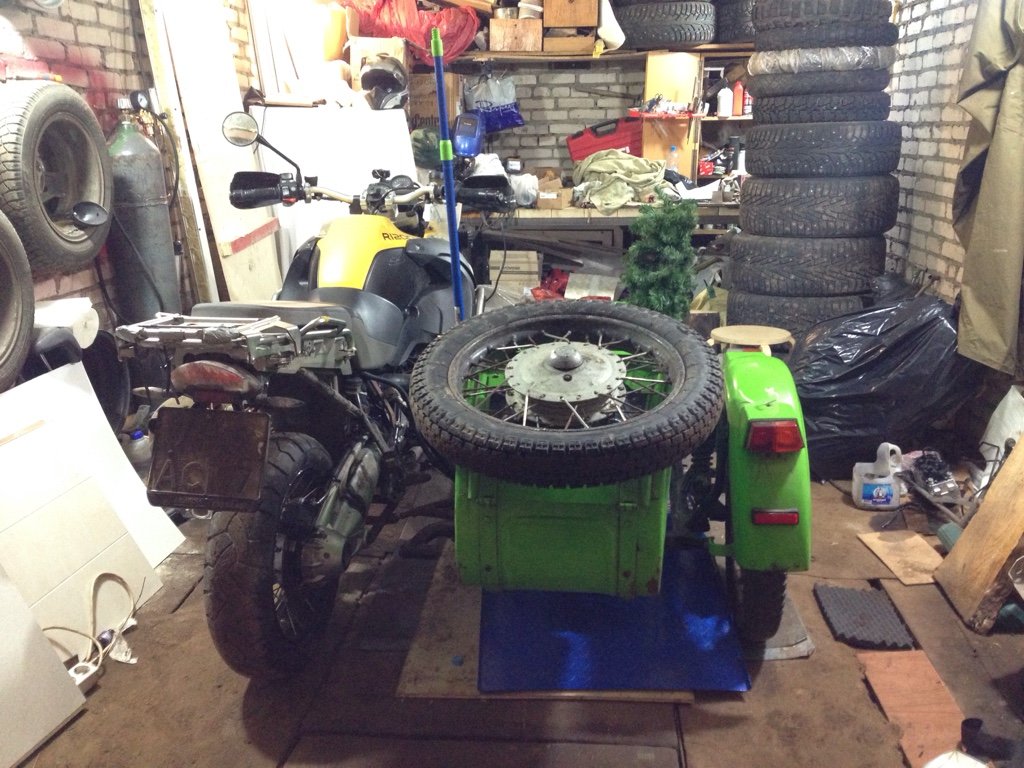

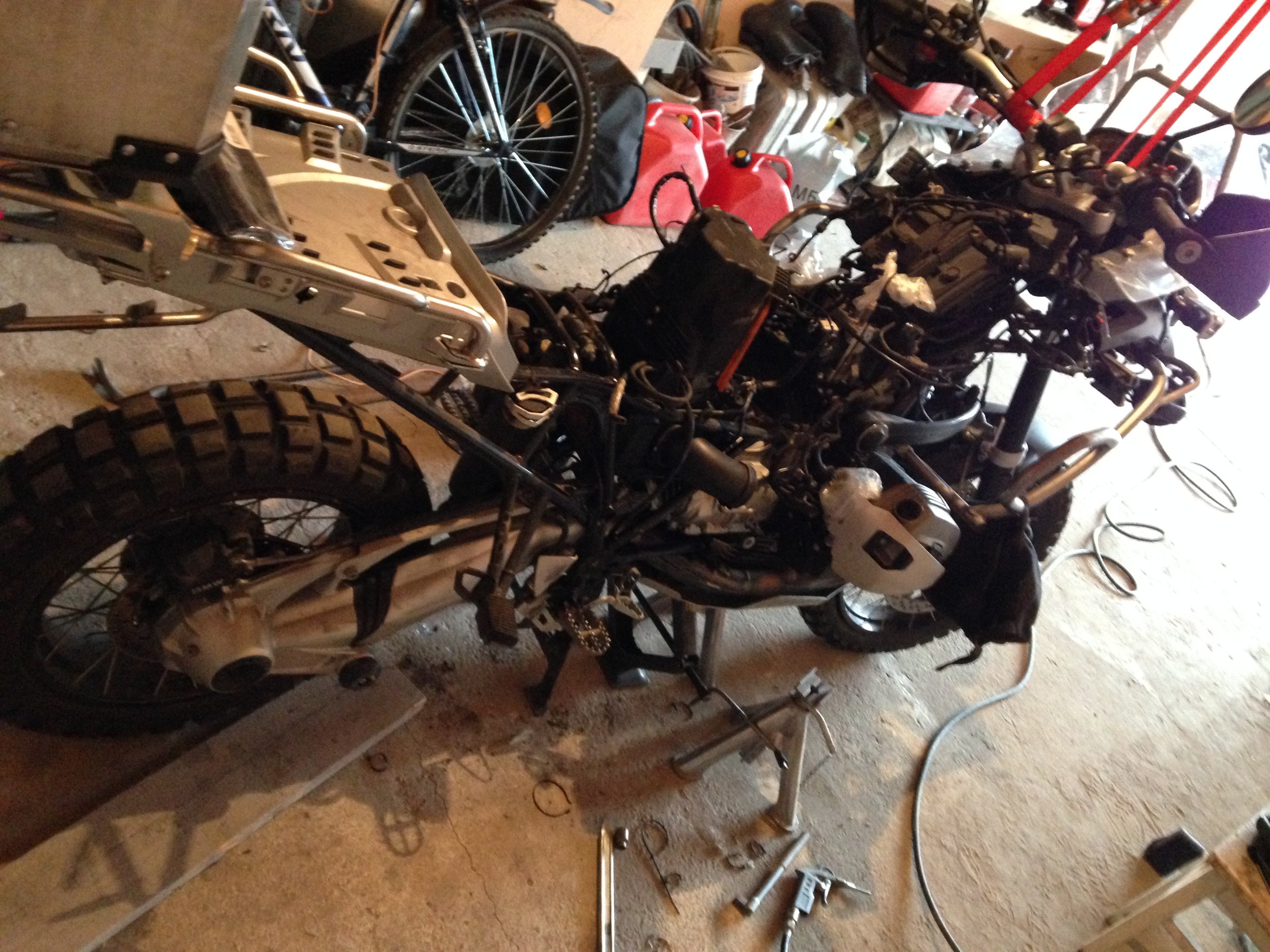

Кто куда, а я в гараж (любителям расчлененки), замена сальника выходного вала...
Слава мастерам!
Осталось без фанатизма пошлифовать.

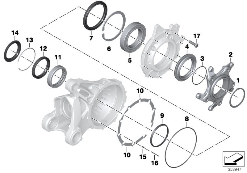

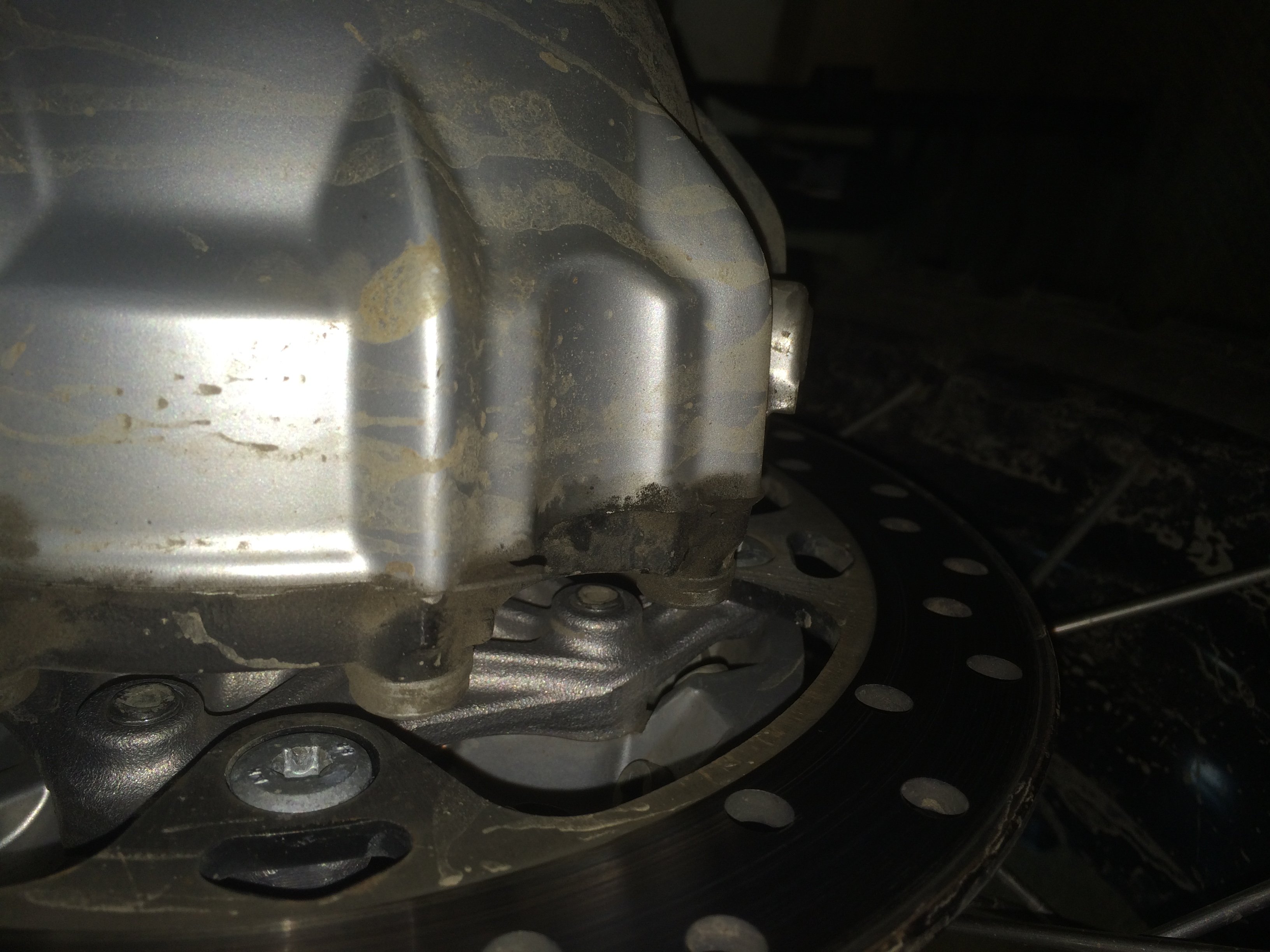

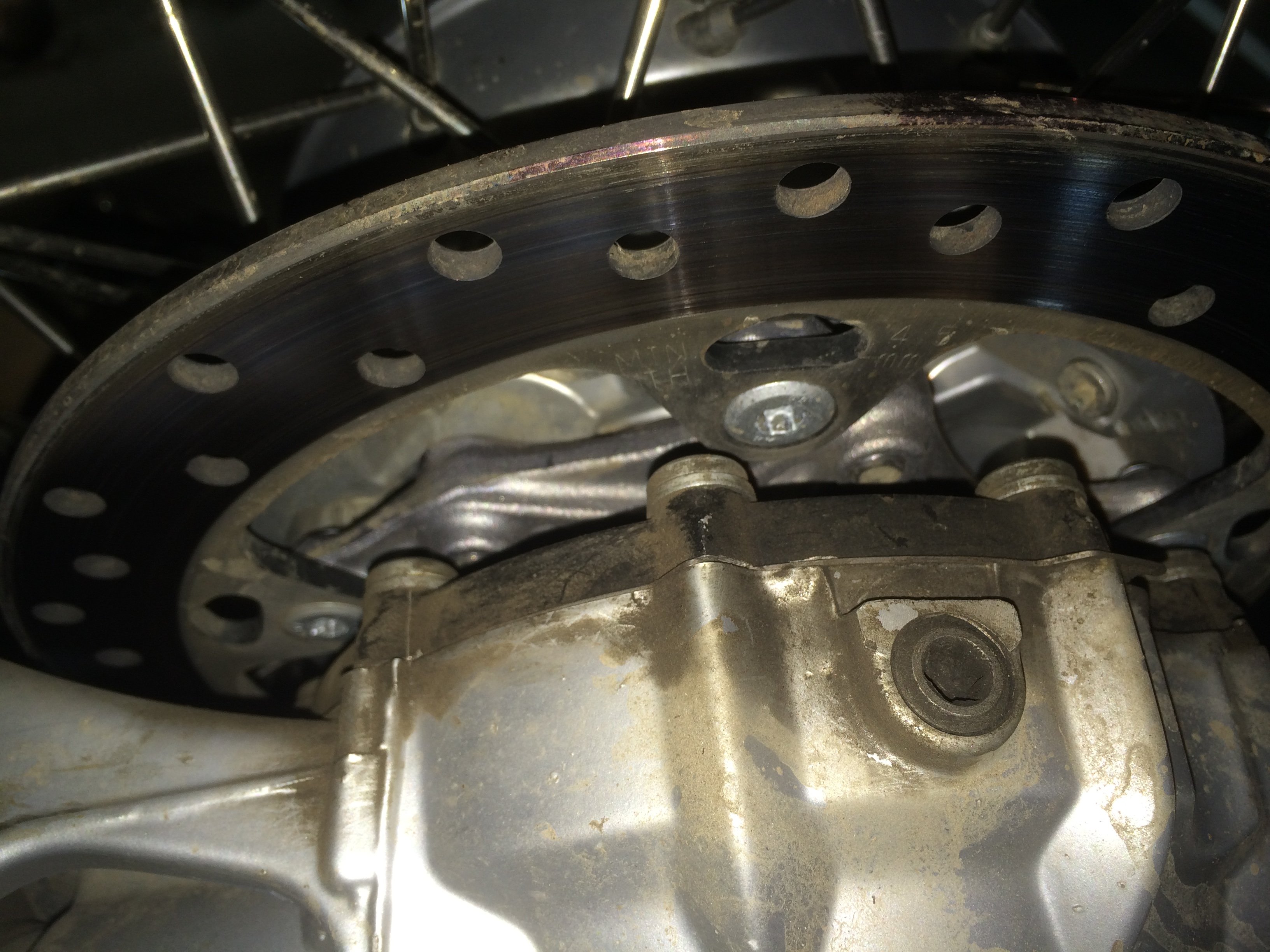

Ён, подскажи диагноз по фотографии?!
Сдался к дилеру с люфтом заднего колеса на ступице. Заменили два подшипника и два сальника. Собрали - ссыт маслом. Перебрали, сказали, что защеми колечко №8. Поправили, добавили герметика - стало потеть. Редуктор без сапуна. Заставил заменить - кольцо на новое. Потеет. Опять перебрали, кольцо на месте, зазоры на месте. Вторым контуром герметик. На фото результат небольшой поездки после крайних манипуляций. В момент заезда с люфтом такого отпевания не было.
Если сборку сделали качественно, как вариант - избыток масла.
Попробуй слить грамм 20.
Вместо Ёна отвечу тоже. Если зажали кольцо №8, потом разобрали и не стали его менять на новое, то, так и будет потеть постоянно. Если эту резинку чу-чуть деформировать, оно держать давление не будет. Надо менять на новое.

Омг, это отполированное стекло?! Черт, если да, то мне тоже надо!
Меняли уже на новую. Но потом пару раз снова разбирали. Меня интересует момент с подборкой толщины пластины №10. Может следует ее на один шаг тоньше поставить - тогда прижим будет плотнее? Или этим мы пережмем подшипники?
Пластиной регулируется пятно контакта гипоидных шестерен. На качество уплотнения не влияет.
В мануале написано, при ремонте, резинку надо менять на новую. Три разных редуктора разбирал, собирал, кольцо, конечно, не менял, но собирал очень аккуратно, поэтому, ничего не течет.
У Артура не было шкурки меньше, поэтому там совсем немного видны следы полировки, а если не приглядываться то все идеально!
Если тебе так же надо, то в Аракс мастерскую обращайся!

Всем привет. Разрешите представиться и поделиться своим опытом ;-) Гусь у меня первый вообще мотоцикл, в детстве даже мопеда не было ;-( Работаю клерком, тяжелее кружки пива ничего не поднимаю, в машине люблю поковыряться сам - масло поменять, фильтры и т.п.
Купил в июле с рук мот 11 года с пробегом 67 тысяч. Буквально через пару тысяч потек сальник балансирного вала, я забил пока масло не стало после остановки стекать с защиты и решил его заменить. Тут кстати и правое перо забрызгало маслицем, это я сразу пофиксил.
Покурил букварь RSD, сделал сам две ремонтные шпильки чтобы в раму вкручивать и за два выходных разобрал и собрал. Больше всего проблем мне доставил болт крепления рамы к КПП ;-) А так в целом все очень даже просто и понятно, только объем работы АДОВЫЙ ;-)
После сборки мот завелся, работать стал лучше и ровнее. Видимо потому что я пользуясь случаем достал воздушный фильтр и продул его воздухом. Лишних деталей почему-то не осталось. На приборке загорелась странная надпись которую я раньше не видел 07-16 service. Я не на шутку испугавшись доехал до местного дилера и показался мастеру. Мастер мне сказал что это все херня, красные и желтые треугольники не горят значит всё хорошо.
По ходу я научился ещё снимать задний редуктор и прокачивать задние тормоза.
По ходу разборки пришлось признать что букварь обдурить не удастся и надо выполнять все до единой операции по разборке ровно так как написано. Правда тягу от лапки переключения передач до КПП снять удалось только альтернативным способом. И жгуты нужно очень внимательно раскладывать прежде чем собирать мот ;-)
