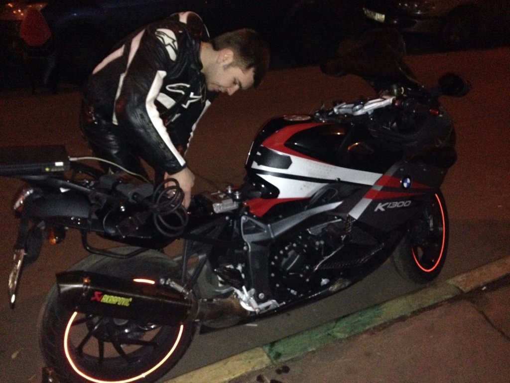

Сегодня, наконец, установил ремкомплект пыльника шаровой опоры от Бмв х5 (Febest BMBJB-X5). Цена вопроса сейчас 130 руб.
Процедура не долгая, но эффект положительный!:)
Металлическое и резиновое кольцо использовали родные.
Надеюсь, хозяин мота отпишется о ресурсе резинки.

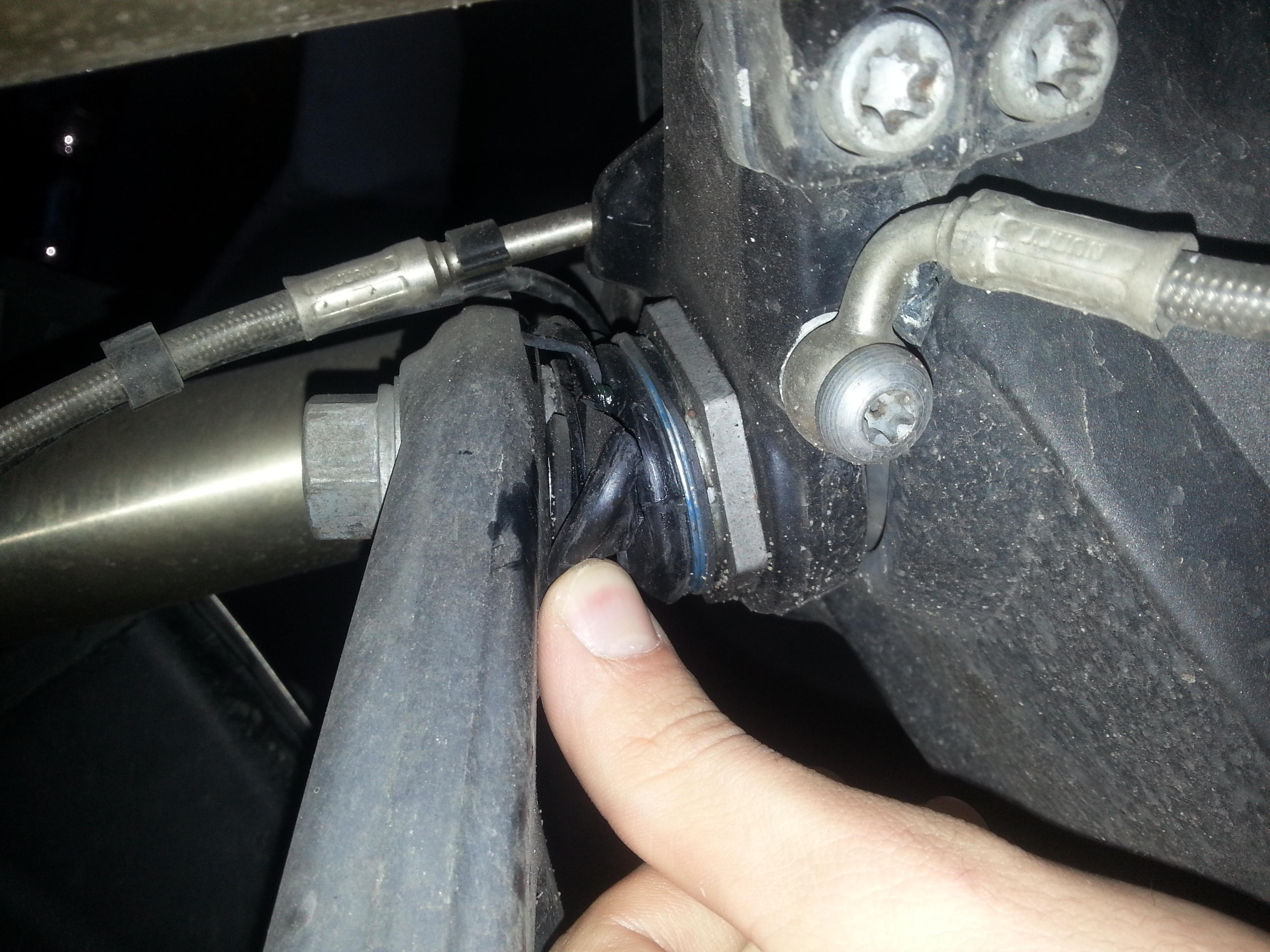

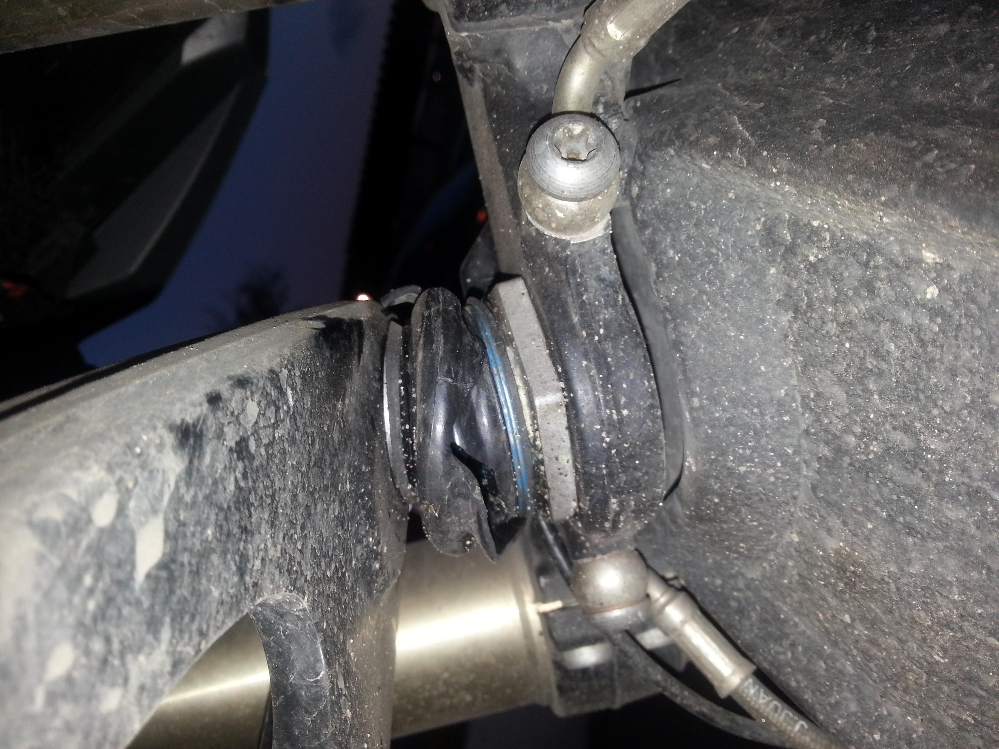

не проехалось и 500 км как эта резинка порвалась целиком и полностью((( фото скину позже
Livsy
7,295
Theмля
Даже представить себе не могу как нужно выкрутить и растянуть такую резинку, что бы она порвалась.
Может закусило как то?
Куzнец
1,499
Москва САО
А когда меняли резинку в каком положении руль был?)
Насколько знаю, руль должен стоять ровно, когда затягиваешь гайку при замене шаровой. Чтоб резинка потом правильно работала.
%username%
224
  1. BMW G 650 Xmoto
Руль стоял вроде ровно, точно не помню, на фото не видно, но она треснула от самого верха, а потом вокруг, подозреваю из-за того что пришлось ее очень сильно сверху растягивать - сверху она намного уже оригинальной была.
NESTER
111
Ялта Крым
У меня тоже порвалась...заказал новые 3 штуки...поставил...после хорошого индуро все в норме...навеоное резинки просто старые попадаются...в смысле резина старая...короче как повезет...
