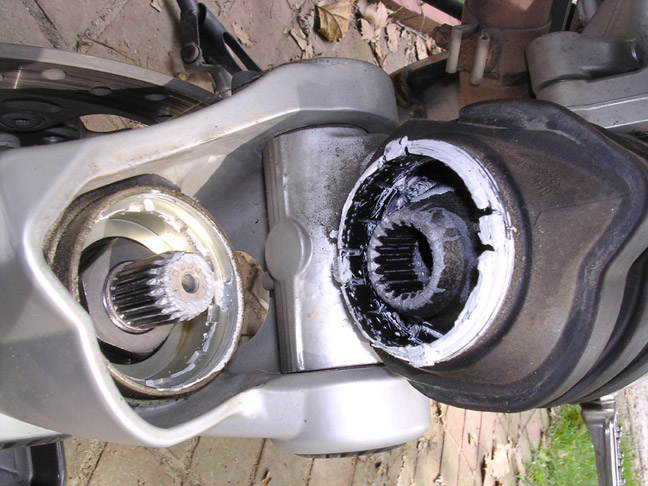

Откинув редуктор увидел очередной косяк работы "специалистов ХХХ", отсутствует на шлицах кардана и хвостовика монтажная паста Optimoly TA 18219062599!
Вот как должно быть
И как у мну:(
Раз тут на шлицах нет смазки, надо посмотреть как обстоят дела на обратной стороне кардана. Смазки там не оказалось. Зато там умный агрегат от ХХХ решил сам эту проблему, путем подливания на шлицы масла из коробки:))
Ну, что же пробег 36000км, оказывается это серьезная цифра для сальников ХХХ, будем менять. Ранее по гаранти проводилась замена сальников балансирного вала и коленвала.
Обратите внимание, что этот сальник с фетром (первый раз вижу такой). Обычно сальники полностью резиновые.
