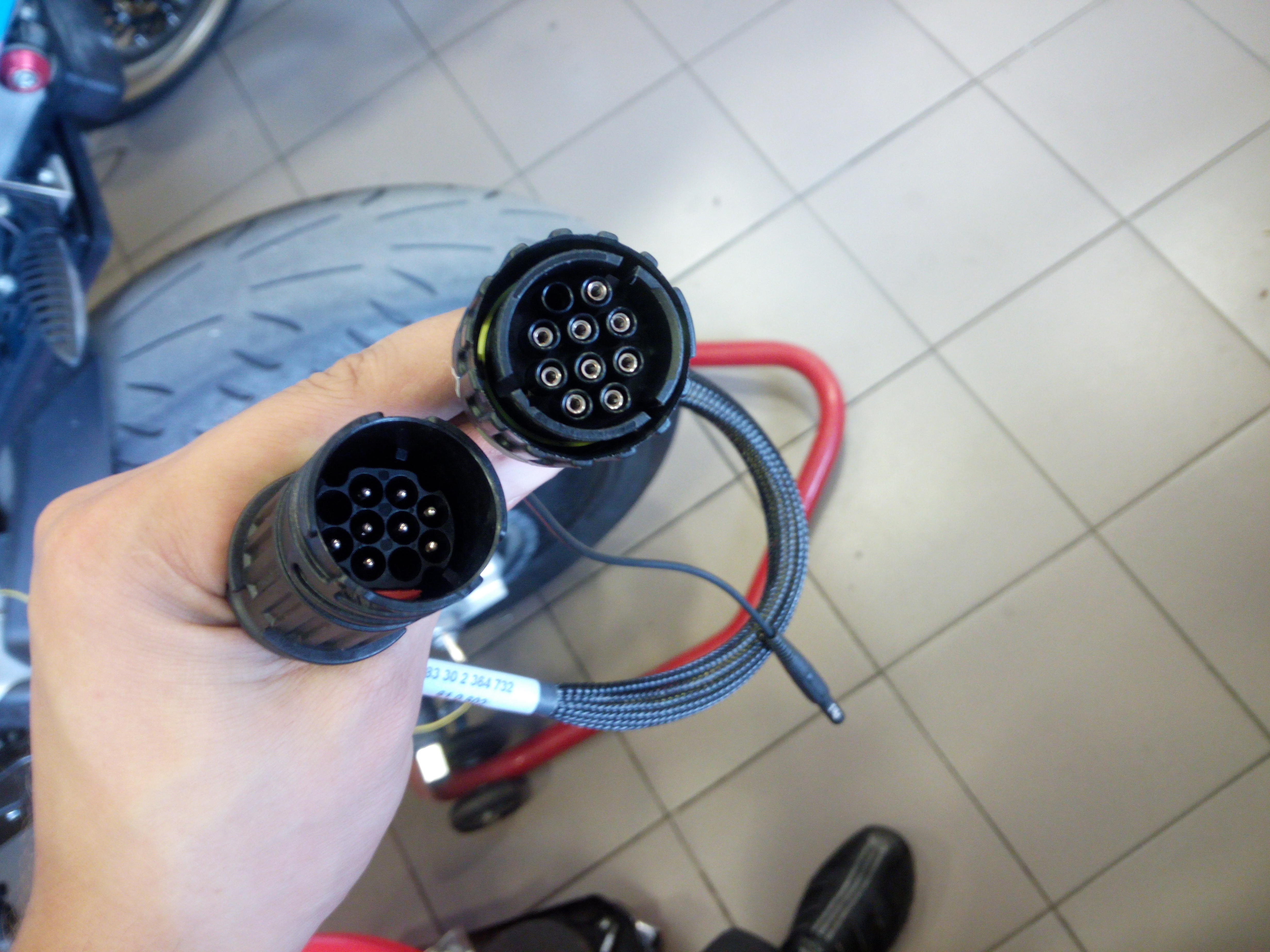

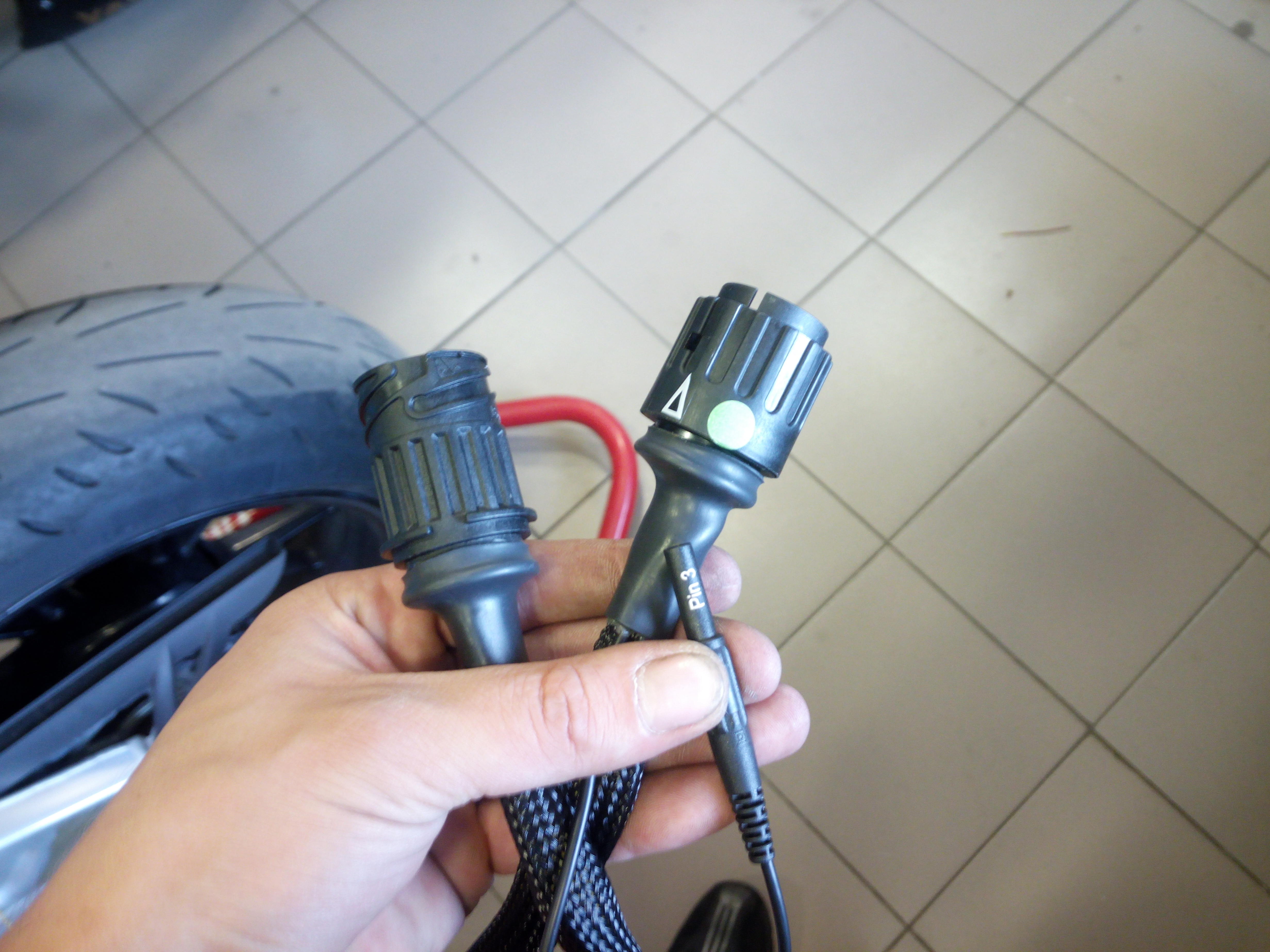

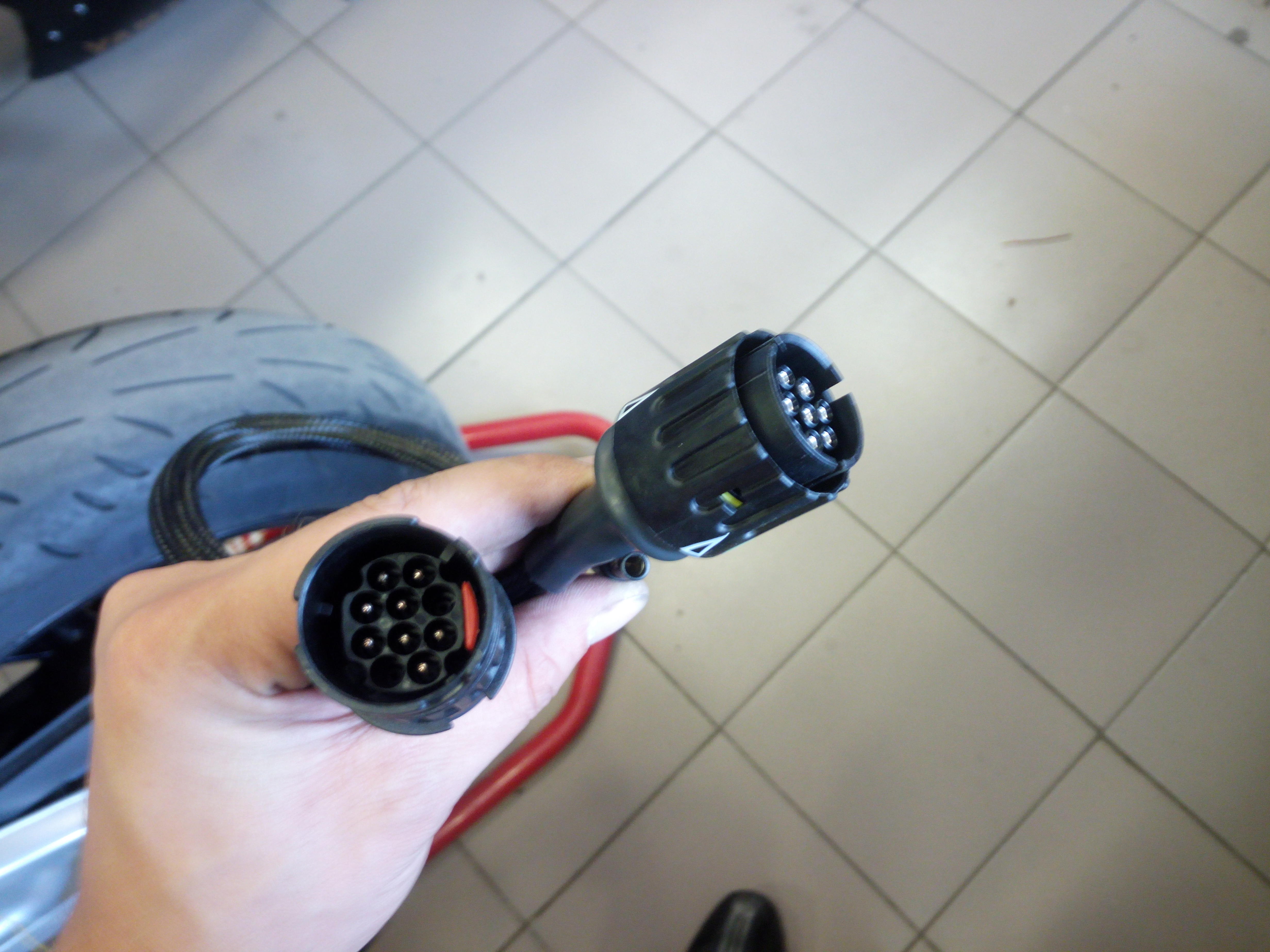

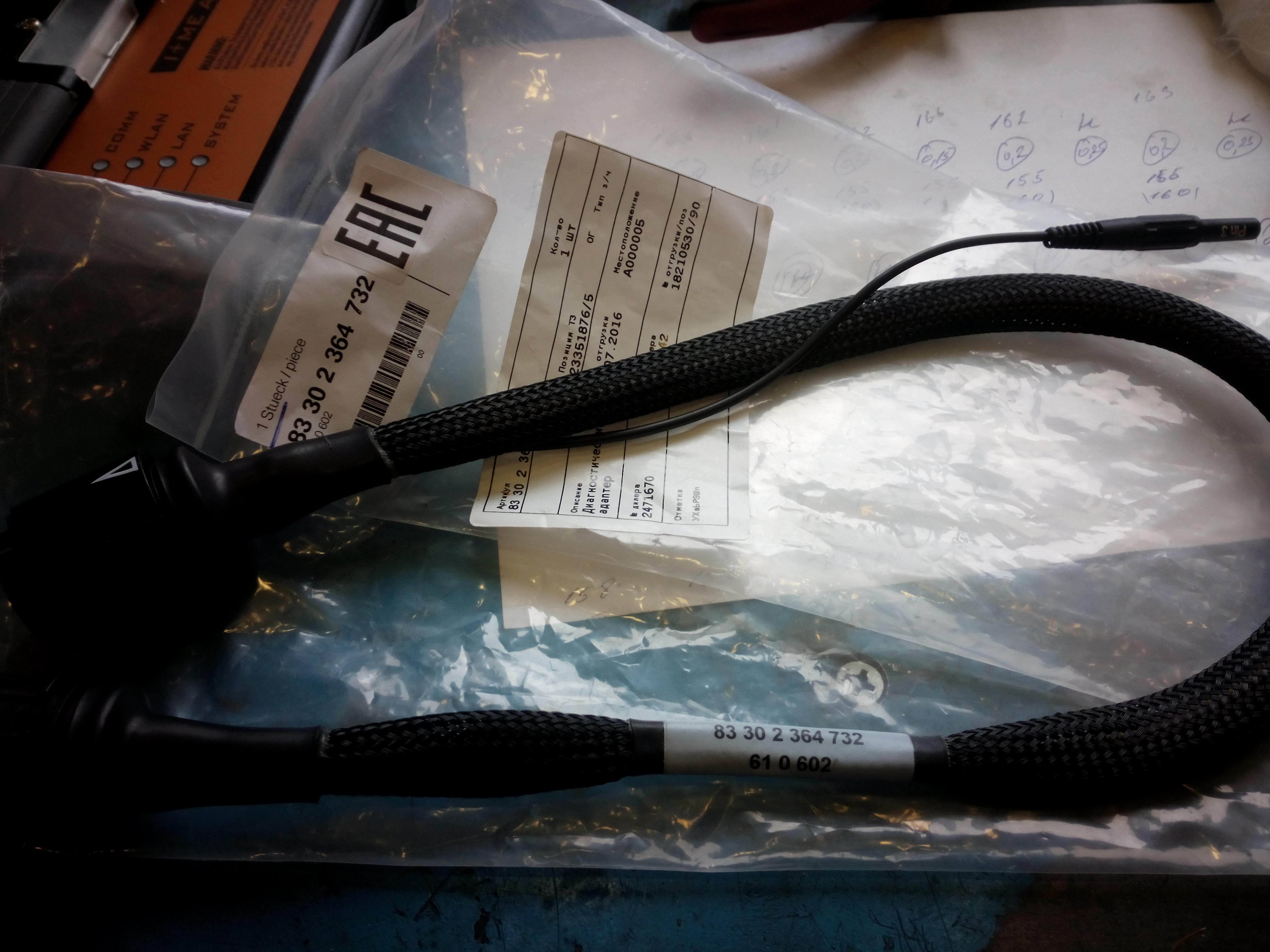

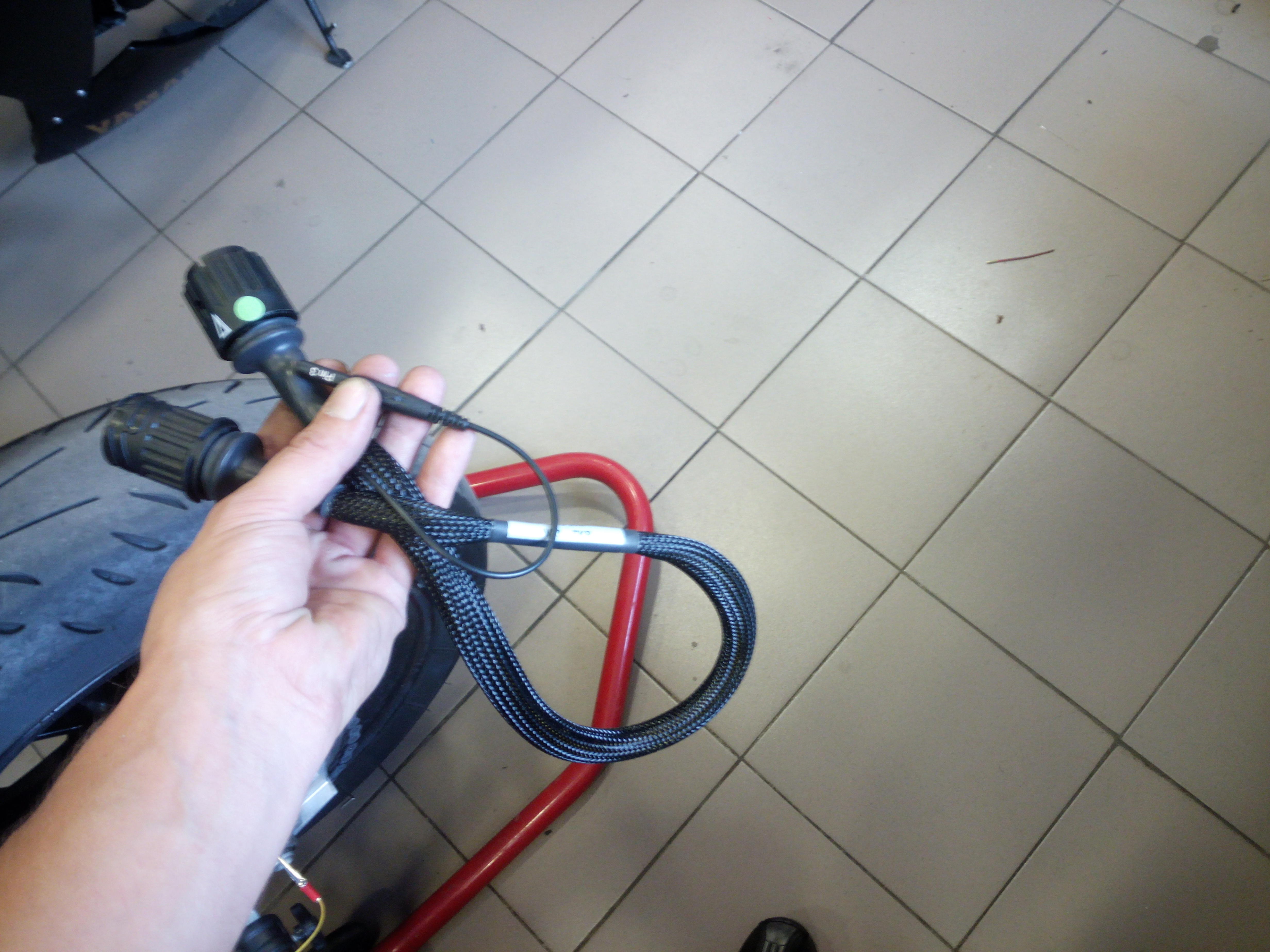

Он ставится между мотом и icom d + icom. Для твоего мота вещь совершенно не нужная.Привет. Достался вот такой шнурок 83302364732, на форуме прочитал что он для старых моделей, но как и с чем он соединяется я не понял:biggrin:
Подскажите если кто знает.
