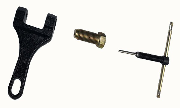

420/428/520/525/530 Цепь Мотоцикла Клепальщик Цепи Выключателя Удалить Набор Инструментов Универсальный для Honda Kawasaki BMW Yamaha Piaggio KTM
http://s.aliexpress.com/I326rABz
это съемник, даже если сделать пластину под расклепку, то с большой долей вероятности эта хрень просто треснет от чуть большего усилия.
9,510
Тоже вещь[emoji106]
А то, вдруг в дороге беда случится? Заклепать то ладно а расклепапать? Да и замок цепи на крайний случай должна быть.
k-dmitriy
ну скинуть маятник; посексуалить ножовкой (я с собой вожу маленькую), хотя возможно она скорее затупиться чем усиленное звено осилит, не пробовал; пальцы кстати мягкие и легко стачиваются напильником (я с собой вожу маленькие), а потом какойнибудь головкой торксом выбиваются (еще я вожу остаточную часть стальной заклепки, для выбивания пинов тормозных колодок, возможно подойдет и сюда по диаметру); ну болгарки в поле не найти, тут согласен; ну а главное - заклепщики цепи, обычно их и расклепывать умеют, а вот в обратную сторону без напридумывания чегонибудь, оно не работает ;)

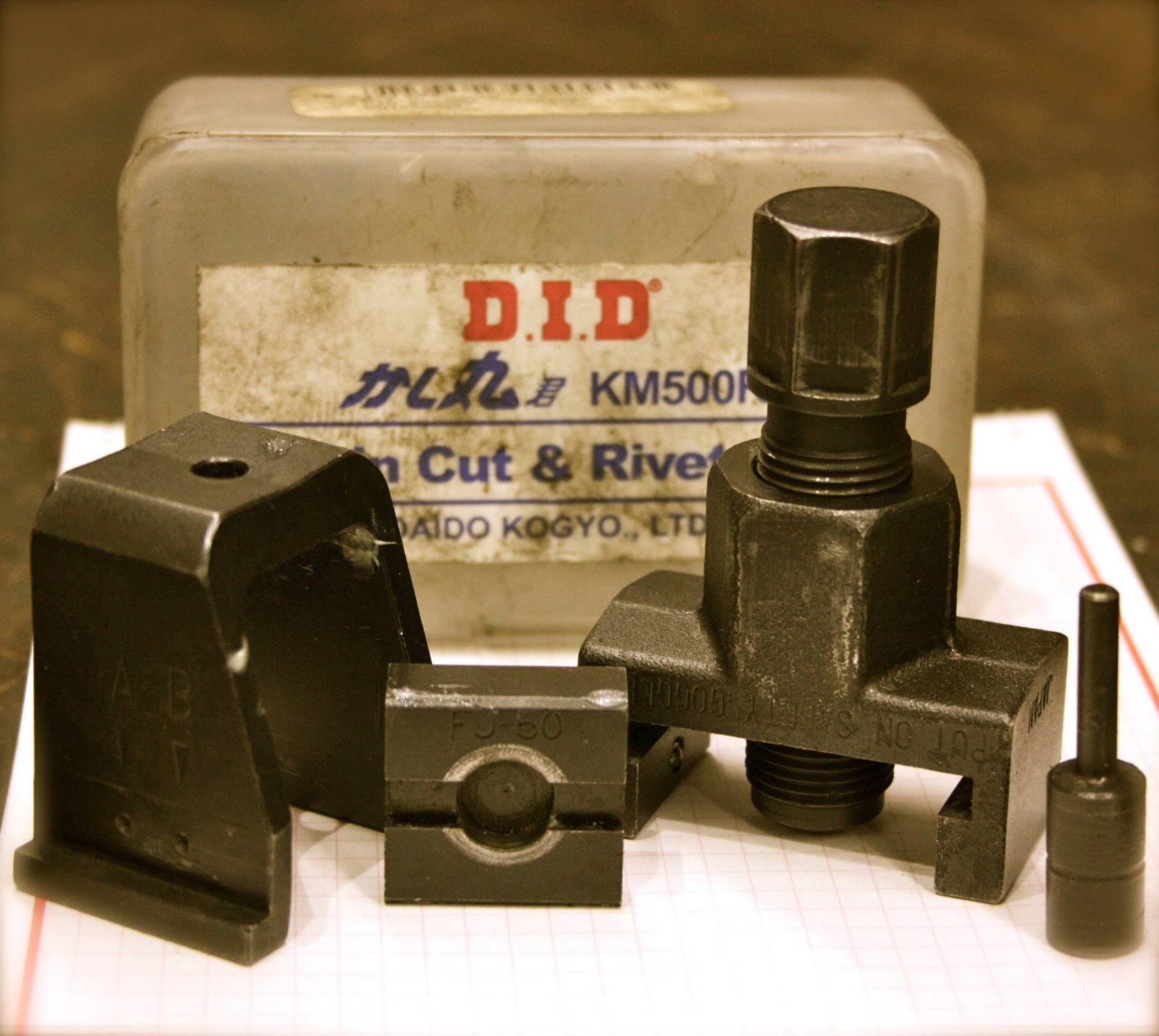

Да ладно, у меня вот есть вот такой вот DID
он и клепать и расклепывать умеет. Я им правда больше для заклепывания пользуюсь, чтоб не убивать лишний раз, для отрезания - точно таким же тока луисовским убитым, для заклепки он уже убит, а режет цепь за милое дело.
k-dmitriy
ты мысли не понял, ну или я криво донес, расклепать склепать заклепать в русском кого хошь запутает. этот дид он по функционалу и замок заклепает и цепь разъединит, а вот только Chain Cut, Splitter и Breaker tool'сы речь о котором с али шла, разъединить сможет, а вот склепать без плясок с бубнами и изготовлением оснасток не сможет
9,510
