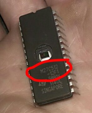

В общем приехал чип. Первый же вопрос вставший к Джону- почему чип F1.
В двух словах, это бытовуха с диапазоном от 0 до +70°С.
В своем описании он заявляет: It is a new chip with mod new maps, upgraded durable, Withstand temperatures -50 C – 200 C. faster communication 60ns
Опытный товарищ утверждает, что это должен быть чип f6 (промышленный) или f3 (автомобильный). Там диапазоны ближе к тем, что заявил Джон.
Просьба, у кого есть чип- гляньте, что на нём написано.
Джону вопрос уже задал, жду ответа.
Не хочется верить, что грек так мелочно наживается.
В переводе на наши, чип f1 стоит 200, а чип f3- 1200...
В двух словах, это бытовуха с диапазоном от 0 до +40.
Что это вообще такое?

А зачем тебе, что написано на микросхеме? Микросхема - это болванка. Главное - что на ней "прошито". У меня стоит чип Джона ST7. Но что там написано уже не посмотришь. А все, понял, что ты имеешь ввиду. Интересно тогда....
Болванка может быть разной. Я ж там выше написал, в чем дело, посмотри внимательно.

Пока зима и если мотик в зоне доступа, я бы глянул, какой чип. Там делов то- бак снять, фактически.
Пока что это все попахивает не очень.

Вот ты голова. А я не догадался. Можно встать и хрен догадаешься от чего. Получается чип на пределе работает.

Спасибо за фотку, Rik.
Сегодня-завтра постараюсь заехать к ребятам с диностендом, чипующим авто.
Посоветуюсь.
Пока что мой товарищ, руководитель конторы по продаже комплектухи выразил мнение, что память для этих целей не подходит совсем.

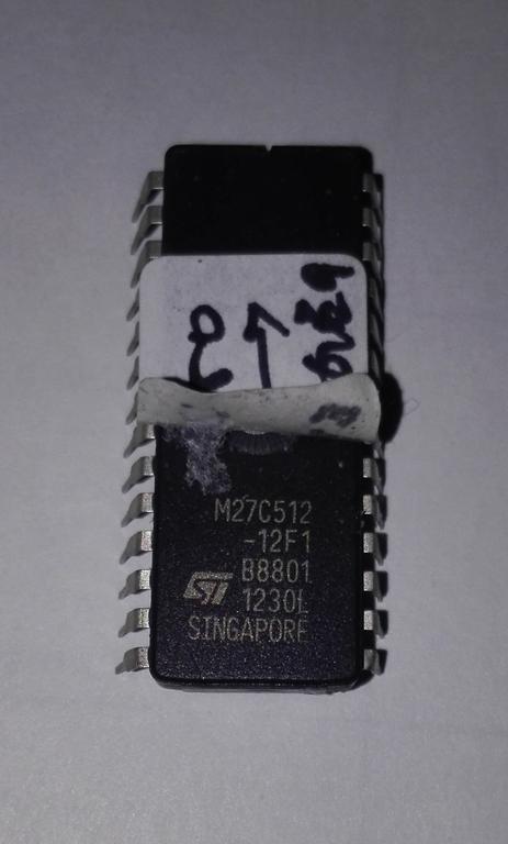

У меня он проработал весь этот сезон. И в Бресте например я ехал при температуре +30 на улице на 1-й передаче в колонне достаточно продолжительное время. Т.ч. думаю испытание пройдено.
А на родных интересно какая маркировка.
Родной могу сфотографировать в понедельник.
Непонятно насколько его хватит. Под баком очень жарко.
Спасибо. Будем ждать. Интересно.
