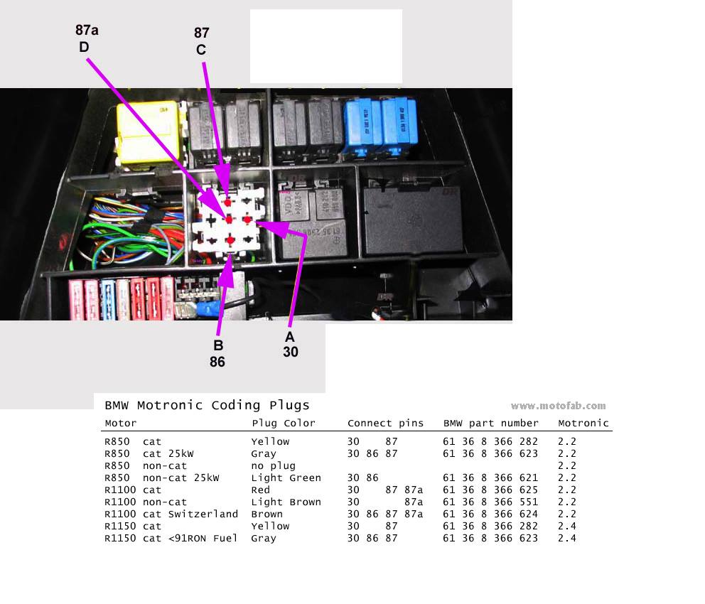

Мы тут тоже много обсуждаем. Некоторая информация в постах, не верная. Например пост номер 1697.
Для 1150 нет функции "без перемычки". Мотор работать будет, но херово, на 5500 оборотах колена, не хватает топлива.
    78.5 KB · Просмотры: 1,047

А я, в свою очередь, согласен вот с этим человеком. https://www.facebook.com/JohnGS1100/about Он инженер, место работы в профиле написано. У него есть доступ к оборудованию на котором можно увидеть все активные предустановки. У меня к нему был вопрос по перемычкам конкретно 1150. Он ответил что есть три предустановки которые мозг адекватно воспринимает это 30-87; 30-86-87 и третья это 30-87-87а, на ней смесь богаче и мотоцикл едет веселее, проверено.

Just fit a wire or cable to connect the pins 30,87.
As the photo :
https://scontent.fath1-1.fna.fbcdn....=9d01394bff6d4ae6a20e68ffc568ccf9&oe=5856AF0E
Thats will choice the coreect maps by my chip.
