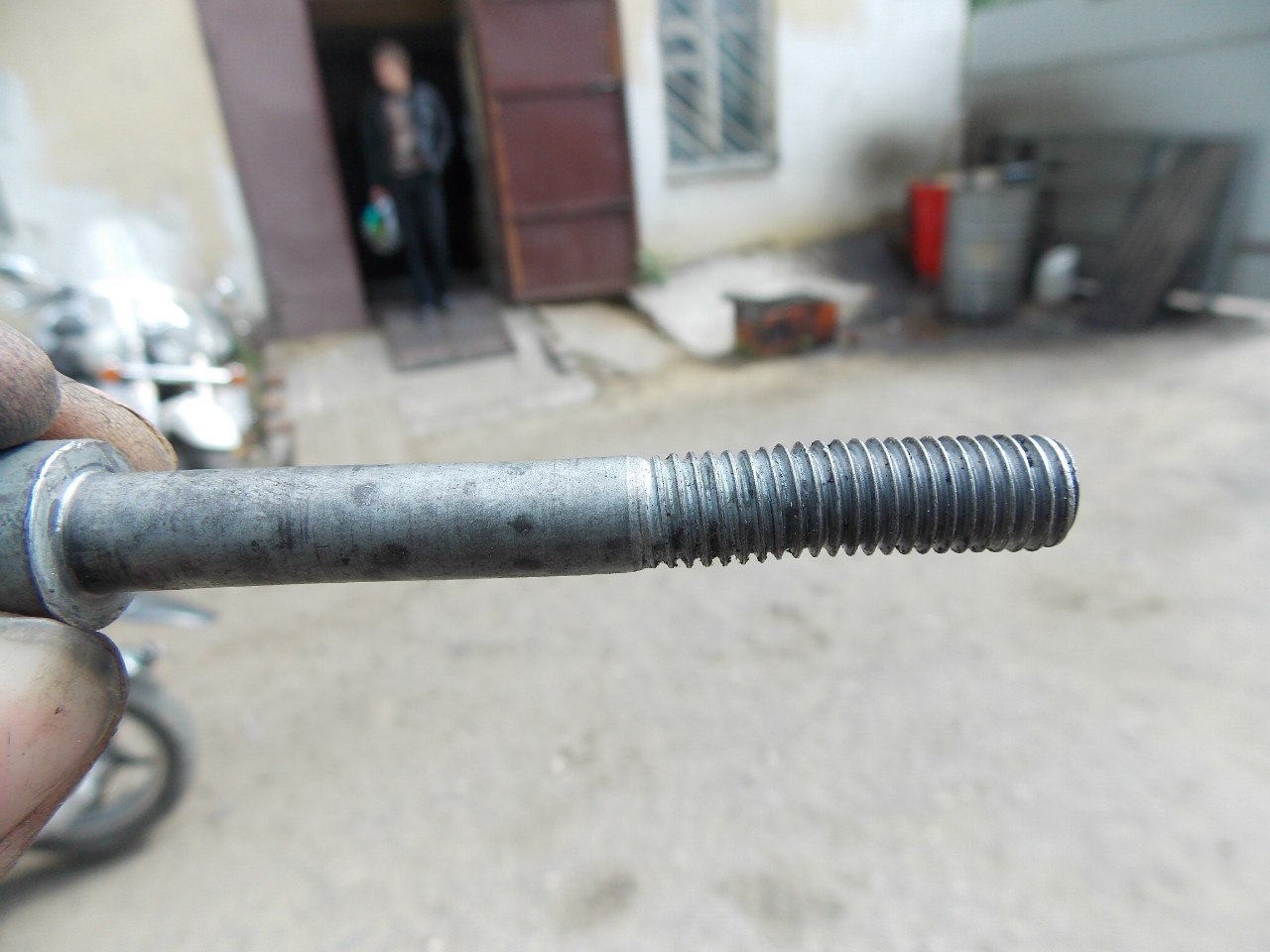

Что требует доработки: если ехать по асфальту или хорошой грунтовой дороге то все хорошо, но когда я еду по плохой грунтовой дороге с резкими ямами и большими камнями, задний амморт начинает пробивать, все бы нечего но загибает болт нижнего крепления, после этого его очень сложно выкрутить....
на фото болту еще повезло, в последний раз болт был загнут в 3х плоскостях....
Думаю зимой переделать на 12й диаметр...

Может поменять амортизаторы и поставить усиленный болт? Дядька с АДВ Райдер ставил доволен як слон :biggrin:
У коллеги Kram уже стоят Вильберсы вместо оригинальных,сам видел.
Но есть небольшой перегруз мотика :biggrin:

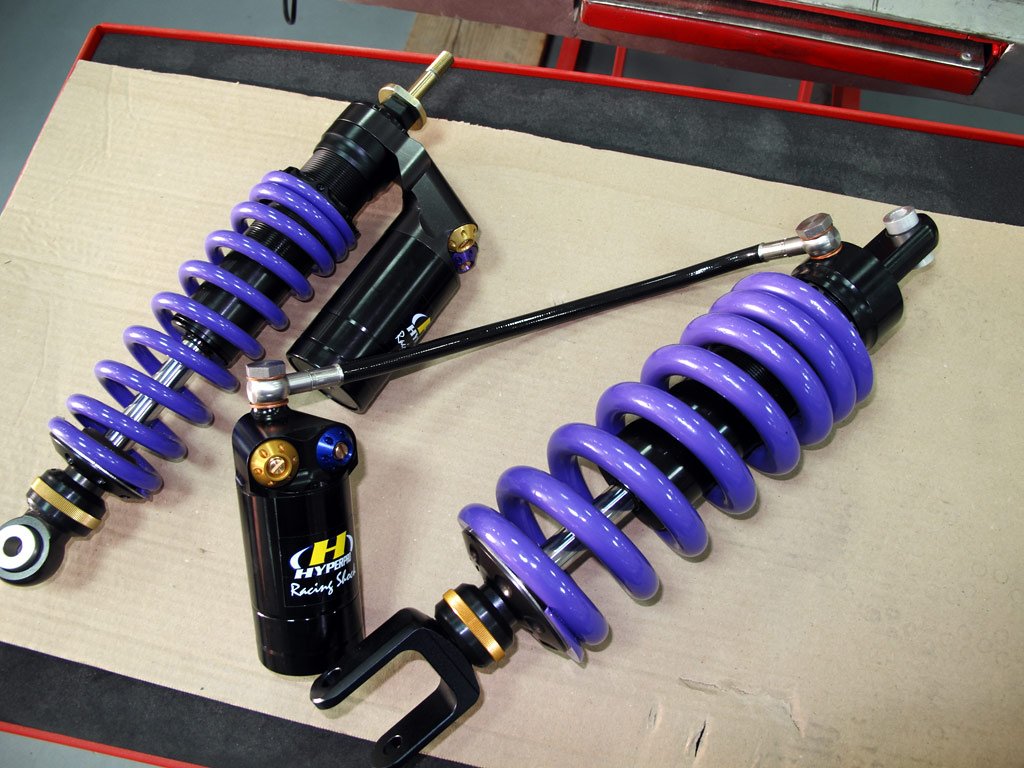

для меня всегда было что перегруз это когда я не вписываюсь в техническую документацию:dash2:. И аморты сейчас работают нормально, только надо вовремя производить настройку под трассу, а останавливаться лень, кажет да дорога плохая скоро закончится можно и потерпеть... Но то что болт гнется это не правильно.... болт усиленный пока мне не попадался, Sev уже советовал найти его и даже показал где пишется маркировка прочности. В Пензе мне выточили из болта крепления головки двигателя ВАЗа, но похоже особой прочностью он не обладает(маркировки небыло)
Но больше всего меня пугает то что на мото я пока без пассажира, а болт уже гнется. Так что надо как то устранять эту проблему) Гусь по каменистым дорогам лезет очень хорошо, аж ненарадуюсь когда еду
---------- Сообщение добавлено в 04:49 ---------- Предыдущее сообщение размещено в 04:40 ----------
Вилберсы с регулировкой говно(это я про задний), отбой и жесткость все нормально, но родные элемент в виде шлангов от выностных бачков быстро начинают пропускать, + выдавило резиновое кольцо в гидроприводе преднатяга на аморте(поменяли ребята в Пензе,это оказалось не сложно), и я заметил, после не длительных прохватов с пробоем, пружина проседает( сейчас уже я закрутил ее на максимальную жесткость). Буду зимой искать усиленную пружину, где то попадалась....
