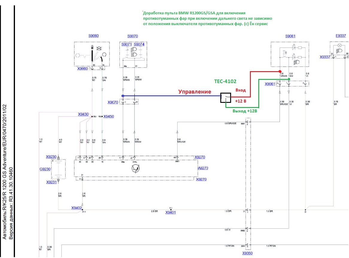

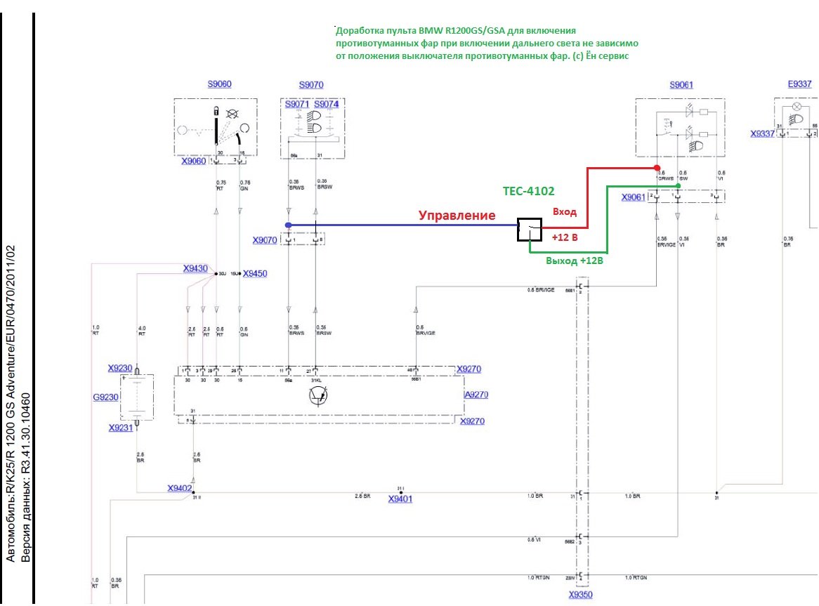

Продолжаем тему!;)
Заменил штатные противотуманки на светодиодные.
Возникла мысль как сделать так что-бы противотуманки всегда включались при включении дальнего света не зависимо от положения выключателя противотуманных фар.
Теоретические изыскания проведены. В результате принято решение внедрить еще оди диод между двумя выключателями.
Надеюсь, в ближайшее время предоставлю вам действующий образец...
Продолжение следует.
Ён_
9,545
Продолжаем тему!;)
Эта схема не работает!
Все реализовал этим девайсом
Видео реализации задумки
Кому интересно могу набросать схемку.
