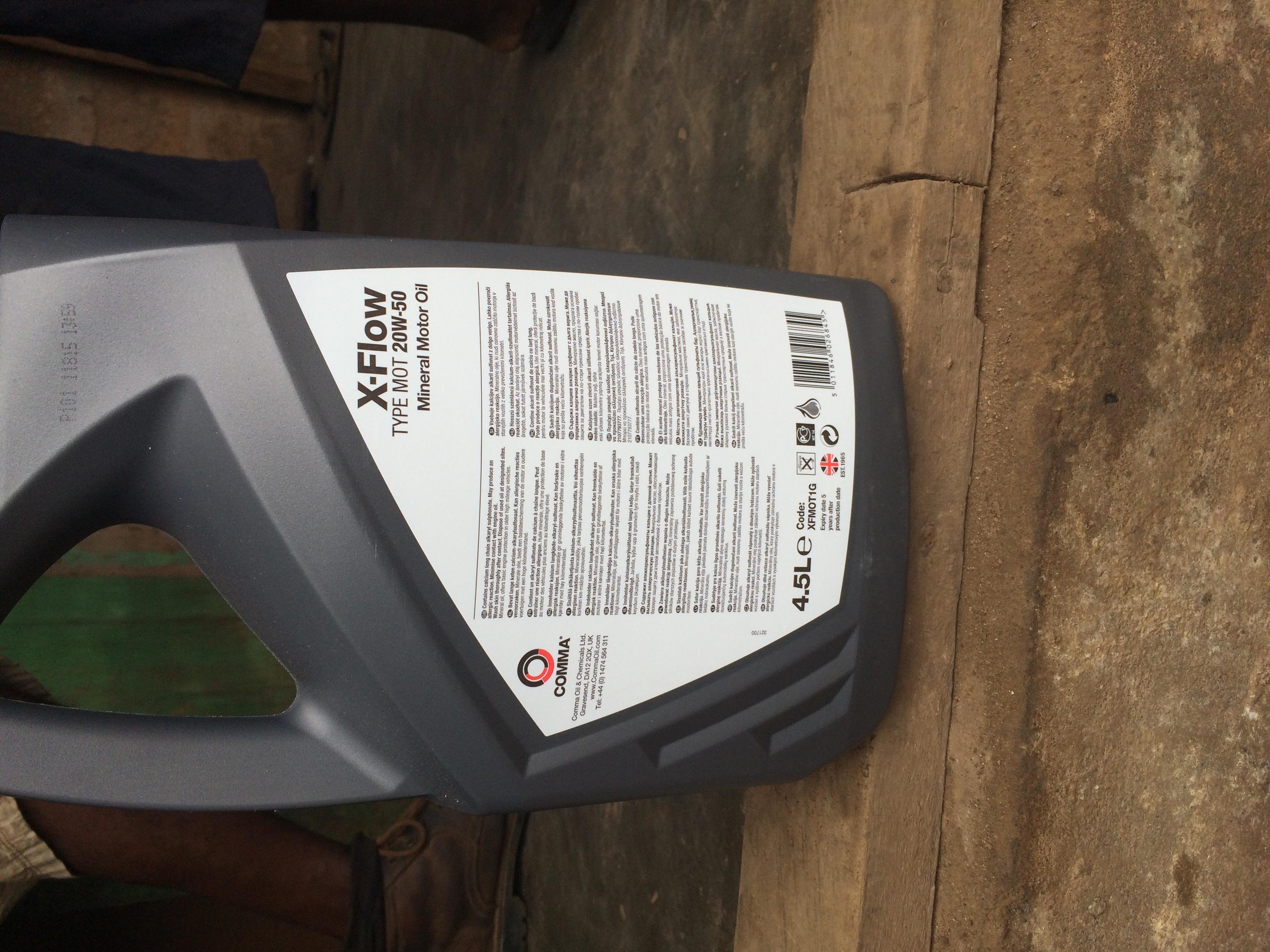

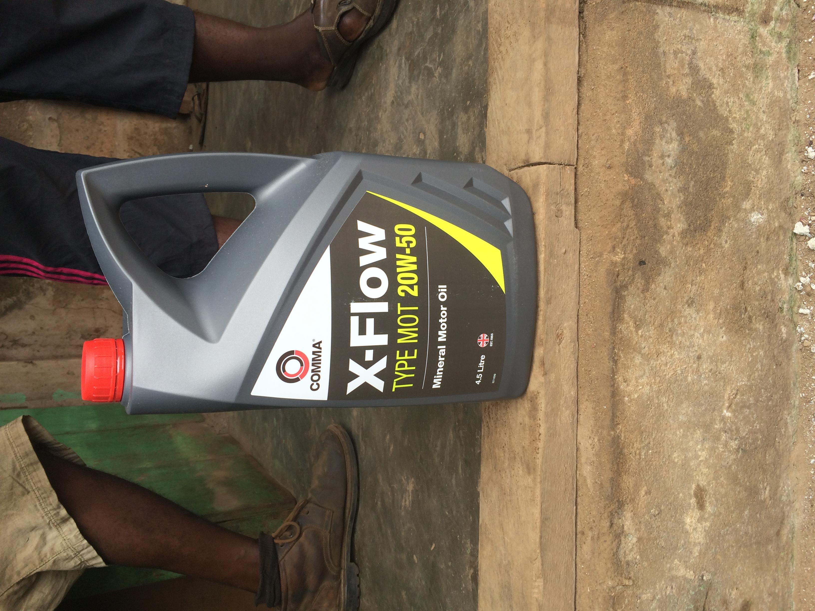

Вопрос. Смог найти 20W50 производителя COMMA кто-нибудь пользовался таким, можно заливать? И почему-то написано что оно минеральное.

Comma рекомендует данный продукт в тех случаях, когда предусмотрено соответствие следующим спецификациям: API SE (бензин) CC (дизель). SE - устаревшая спецификация. После нее уже обновили SF, SG, SH, SJ, SK, SL и с 2004 г. SM
20W50 всесезонное масло для температуры от -15 до +50 градусов С. Какое лить синтетику или минералку для себя решает каждый сам. Это как с резиной - шипы или липучка. Праворулька или леворулька. Минералка больше угорает, но меньше окисляет детали двигателя, так как имеет худшие очищающие свойства. В то же время оно больше подвержено шлакообразованию, т.к. изготавливается из минерального сырья (мазут и т.п.) А где это сырье взяли и какого оно было качества - вопрос! Масло угорает, особенно если не соблюдать интервалы замены масла. Сервисные интервалы должны быть короче. Поэтому синтетику не рекомендуют лить в старые (читать изношенные) двигатели, т.к. активные синтетические масла разом смывают все отложения. Дубовые уплотнения начинают "потеть". Преимущество синтетики это термическая и химическая стабильность. Главный недостаток синтетики - цена, т.к. за улучшенные свойства надо платить.

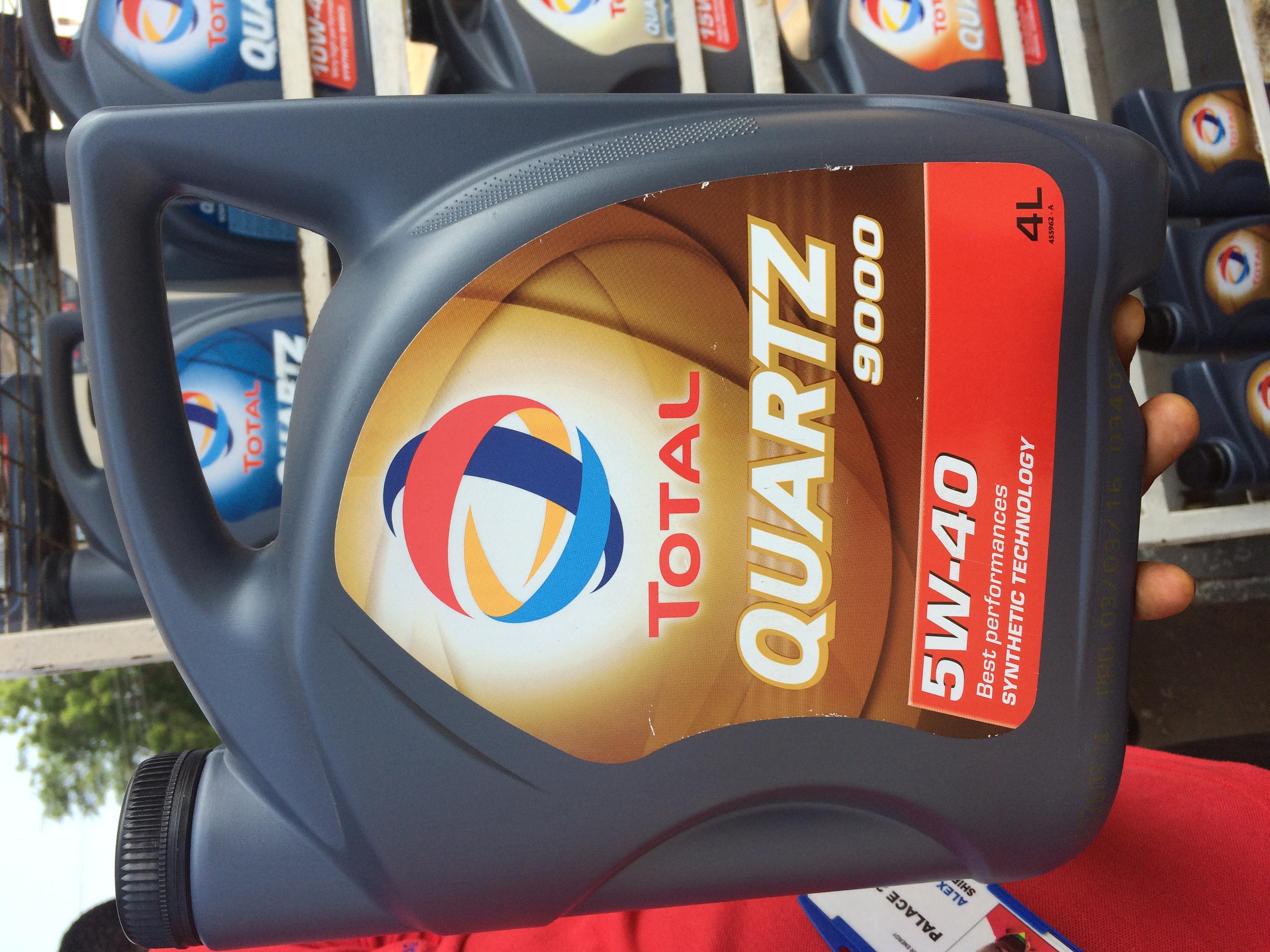

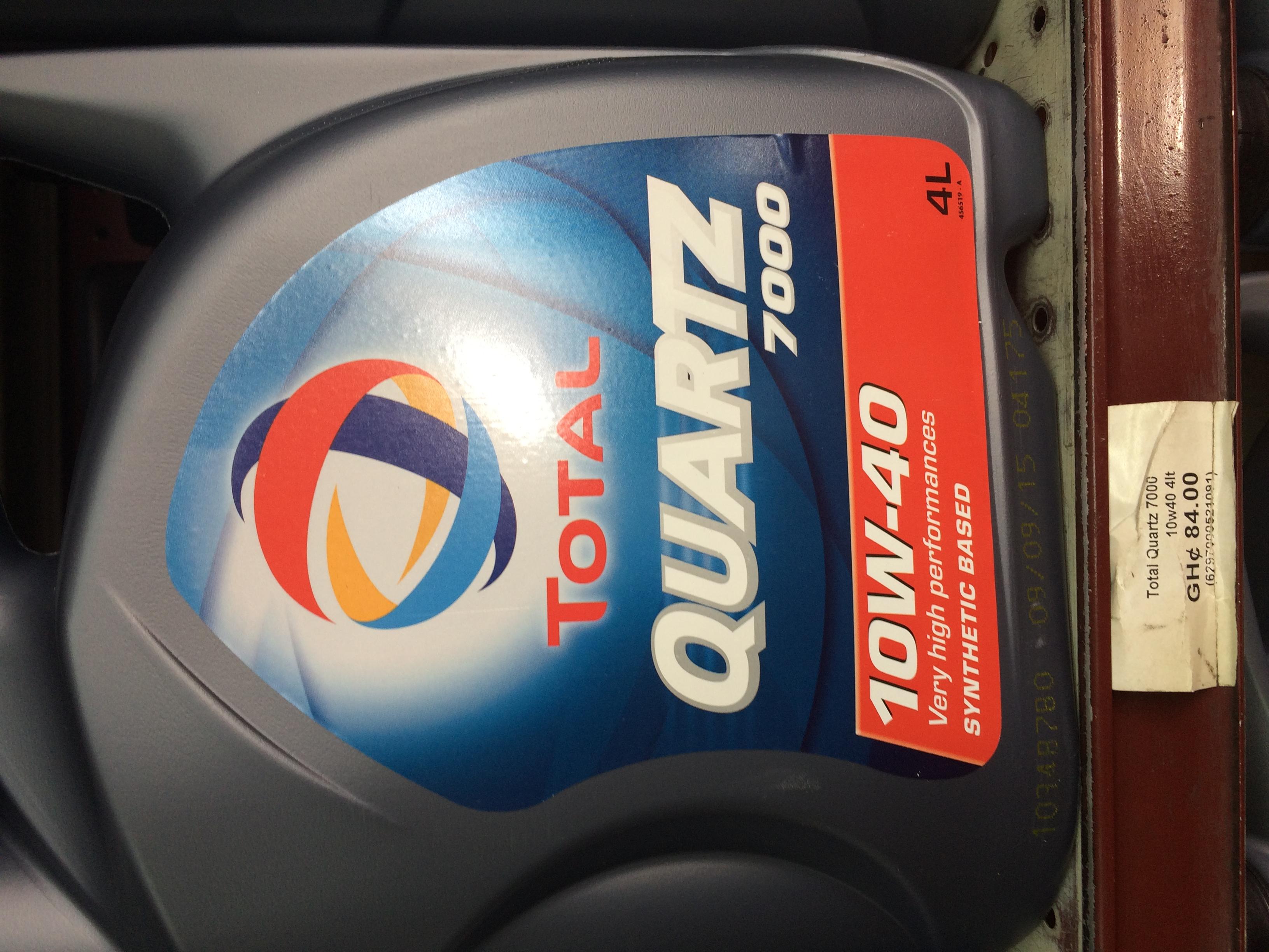

нашел масло мешаное плюс производитель неизвестен 20W50 из синтетики смог найти только 10W40. Наверное лучше забить и залить 10W40 (или есть еще 5w40)?

Во блин . . а заказать нельзя что ли? Я пока бы 10\40 залил, и дождался бы заказанного. Заодно мотор отмоется, и снова залить.
Я после покупки своего мота так сделал. Ибо предыдущий владелец видимо подзабил на смену масла, так как думал продавать. Было черное.
Залил свежака, откатал 2000, и снова поменял. До следующей смены цвет изменился, но не так что бы прям капец-капец в черноту.
Это масло синтетическое. Стандарты API современные - API SN/CF (обратная совместимость с API SM,SL и т.д.). У него есть рекомендация BMW. На 7 единиц меньше кинематическая вязкость, чем у 10W40 при 40 градусах и примерно одинаковая кинематическая вязкость при 100 градусах. Угорать оба масла должны примерно одинаково.
То же мотоциклетное масло у Тоталя - TOTAL HI-PERF 4T SPORT10W-40 кинематическая вязкость при 40 градусах средняя между двух первый автомасел. А кинематическая вязкость при 100 градусах даже ниже обоих автомасел. Т.е. оно жиже. В условиях тяжелой работы с более жидким маслом больше вероятность потерять масляный клин и поймать граничное трение. Вышеуказанное мотомасло имеет температуру вспышки в открытом тигле меньшую на 100 градусов, чем оба автомасла. А значит угорать должно быстрее и больше, что странно ). В то же время масло соответствует стандарту JASO MA2 - возможность работы со сцеплением в масляной ванне. Такое на 800-м гусе как раз. Но чтобы мотомасло соответствовало стандарту JASO MA2 оно сначала должно соответствовать хотя бы одной из спецификаций стандартов - API или ACEA. Автомасло 5W40, указанное на картинке справа соответствует аж трем спецификациям SL, SM и ACEA А3/B4. Т.е. все эти масла сходны. Похожие свойства будут и у минеральных масел и у масел для дизельных двигателей. Отличия всегда в типе и количестве присадок.

Наверное так и поступлю. Залью, а потом привезу сам, когда отдыхать поеду. Заказать можно, но пересылка трех литров обойдется долларов в 100 плюс потом с местными таможенниками бодаться, они со всего пытаются срубить денег.
Спасибо за подробное описание. Оно правда взорвало мой мозг=) Если резюмировать все прочитанное, все равно какое из трех лить, эффект одинаков примерно?

Если не брать в расчет присадки и фрикционные свойства, то да ) Единственно, если у вас там жарко, то мотик эксплуатируется в тяжелых условиях. Я бы взял тогда масло погуще, чтобы хоть немного (теоретически) снизить влияние граничного трения (трения мелких частей неровности поверхности в режиме сухого трения из-за уменьшения масляного клина и локального масляного голодания).
