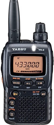

нашел у себя yaesu vx2 с hands free (наушник+кнопка)
подойдет???
Musson
9,596
20
  3. BMW K 1200 GT
Конечно! Только таким hands free на мотике особенно не попользуешься...
Частоту на дисплее подправь (433.200) :smile:
подпись свою подправь лучше, вроде как ошибка там :smile:
подойдет???
кстати таких раций у меня 3шт
могу на слет взять, для коллективного пользования там
