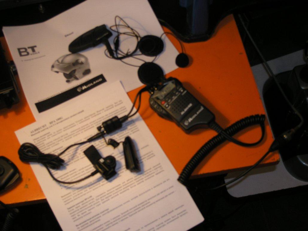

Вот, все что касается скалы и рации.
инфа от Демона.
Мы получили адаптер для радиостанции
BPA-100G Bluetooth
Проверили его с алановской гарнитурой BT2, всё работает, со ScalaRider пока никто не проверял. Хотите проверить - приходите, предварительно позвоните.
Во вложении фото испытанного комплекта, немного нерезко, фотоаппарат дурит.
ALBRECHT BPA 100G
    67.4 KB · Просмотры: 465

Сереж, если ты в начало данного треда заглянешь, то прочитаешь мой отчёт о том, что данный адаптер ВРА-100 не сконнектился ни с гарнитурой Скала Г4, ни с гарнитурой Шуберт С3.
Вот:
теперь про гарнитуры к ним.
к сожалению, испытания показали, что не видит скала г4 БТ- передатчик мидланд (что очень удивительно, потому как скала ку2 и гарнитура селлулар лайн, которыми я пользовался, видели его без проблем)
значит, что и фирменная гарнитура С3 тоже ничего не увидит, потому что по сути она и есть скала г4.
У меня этот адаптер в пользовании уже несколько лет. Демон верно пишет, с гарнитурами Мидланд коннектится без проблем (в выходные подключил его к Midland BT2), с вот с остальными гарнитурами - это лотерея. И проблема именно в том, что у передатчика этого - Bluetooth 1.1 и протокол, который сторонние гарнитуры не поддерживают. :(
Стоит он здесь около 3000 рублей.
Будешь в Питере, дам тебе его пощупать.
