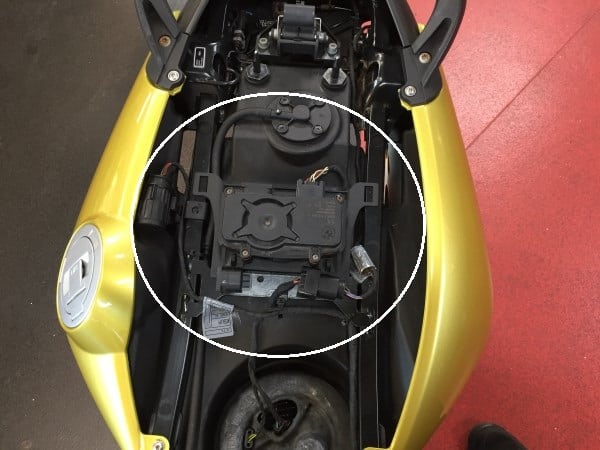

Вот тут почитать можно.
Читать-то нечего!
Кольцевая антенна считывает код из чипа ключа и передает эту информацию блоку двигателя, тот ее обрабатывает и если код на ключе нужный то DME дает разрешение на запуск двигателя.

я до дилера ехала в таком виде:

подручными средствами антенну менять не вариант!
посверлить придется, и , если, по фен шую, то болты замка новые поставить
