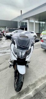

Всем привет! Вызывает вопросы ветрозащита на штатном стекле гтл-е. Она в поднятом состоянии потоки ветра так закручивает, что эта турбулентность в спину толкает и прижимает к рулю. Есть ли какие нибудь другие варианты стекол?

не поднимай стекло до конца. настрой так чтобы ты еще смотрел поверх стекла вперед, но поток в лицо уже не прилетал.

Про стекло нет готового решения, для того что бы в спину не давило надо дырку делать как на голде. Поставил себе средний Vstream однозначного улучшения не добился , как ветрозащита лучше, но в спину давит .

Сейчас до Сочи съезжу и решу менять ли стекло, пока что применяю вариант "не поднимать полностью", но неудобен обзор дороги по линии стекла, уж лучше полностью поднятое или полностью опущенное

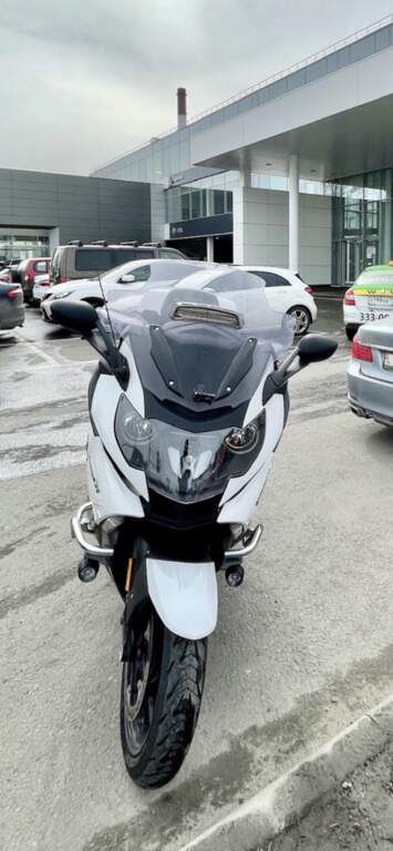

Вундеровское стекло:
Сегодня утром поставил. Оно шире и чуть толще. Остальное проще на фото посмотреть на фото. По дороге на работу оценить не успел, но показалось, в верхнем положении в шлем завихрения больше, чем со штатным. При этом, вроде не дует в плечи и руки. Надо будет полноценно по трассе попробовать. Желательно с пассажиром. Желательно на 2-х мотоциклах с пассажирами, с заменой стекол.
Так же добавить к эксперименту прищепку, переставляя с штатного на вундеровское.

Покурил амеровский форумы, народ склоняется к стеклам Cee Bailey http://www.ceebaileys.com/bmw/bmw_k1600GT_windshield.html делают версию с дыркой, как у голды.
Также неплохо берут Aero Flow http://www.aeroflowscreens.com/K1600GT_GTL/K1600GTL_AeroScreen.htm они же делают боковые дефлекторы http://www.aeroflowscreens.com/K1600GT_GTL/K1600GT_GTL_Accessories.htm. Народ пишет, что боковые хорошо отсекают поток в стороны. На голду, кстати, тоже ставят боковые и народ доволен.
Себе думаю брать 7JuRok http://www.7jurock.com/store/index.php?act=viewProd&productId=366 изменили не только шириину-высоту, но и горизонтальный изгиб. По некоторым обзорам, лучшее стекло.
Есть еще CalSci http://www.calsci.com/motorcycleinfo/K1600GTprod.html но как-то не особо нравится народу. И по прозрачности есть вопросы.
При своем росте 185 см и высоком сиденье не гантеле, пришел к варианту 7JuRok 25" с вентиляцией как на голде. В нижнем положении будет возможость смотреть поверх, при поднятии 80-90% должно обеспечивать лучшую защиту меня и №2. Плюс буду ставить боковые AeroFlow.
