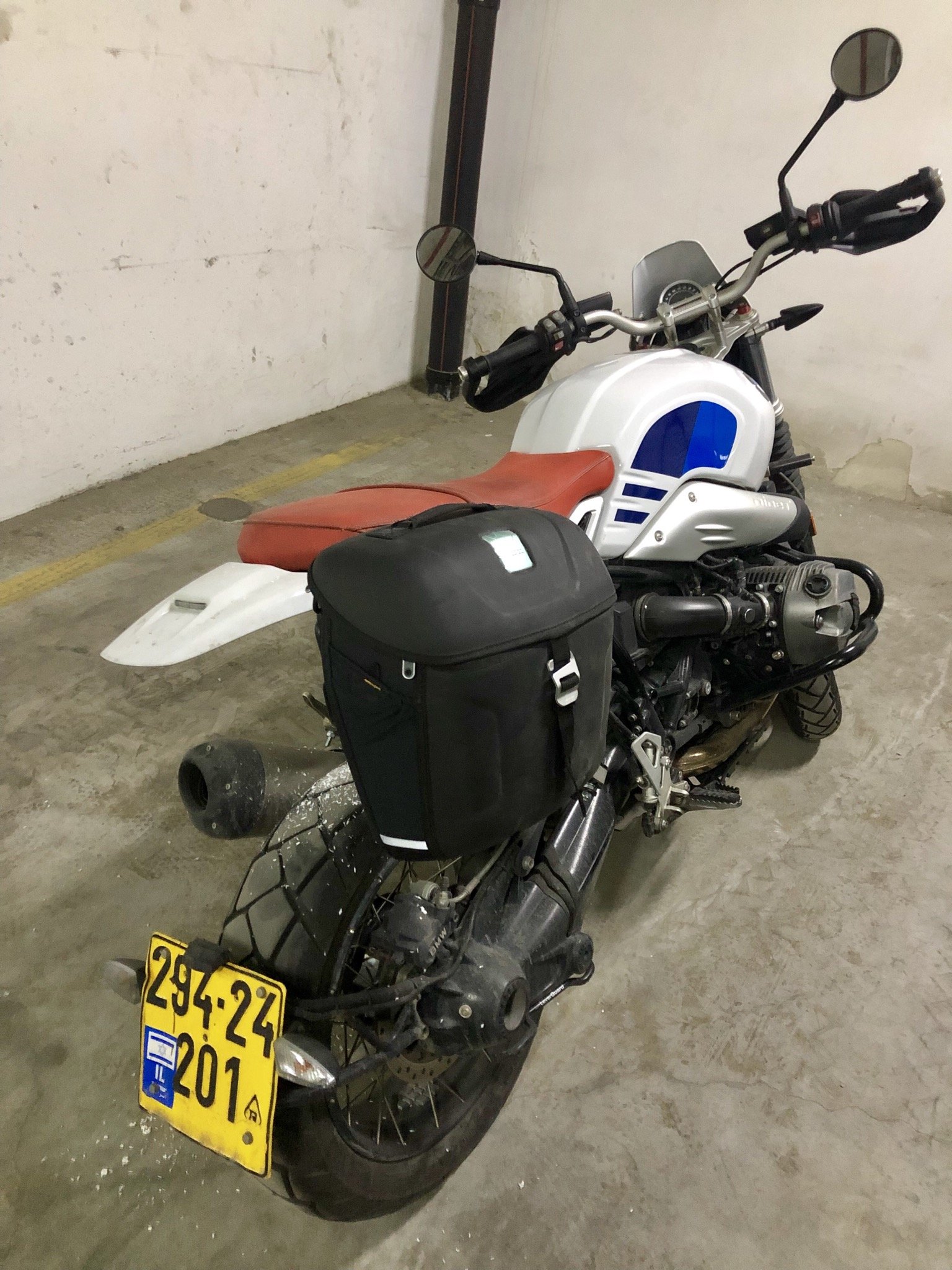

Сильно я растроился по поводу чемоданов.
Снял их нафик, пусть лежат на складе, пока в дальняк не соберусь.
Достал и приколхозил старика Гиви.
Бутылка кефира и батон поместятся.
А что мне еще надо ;)

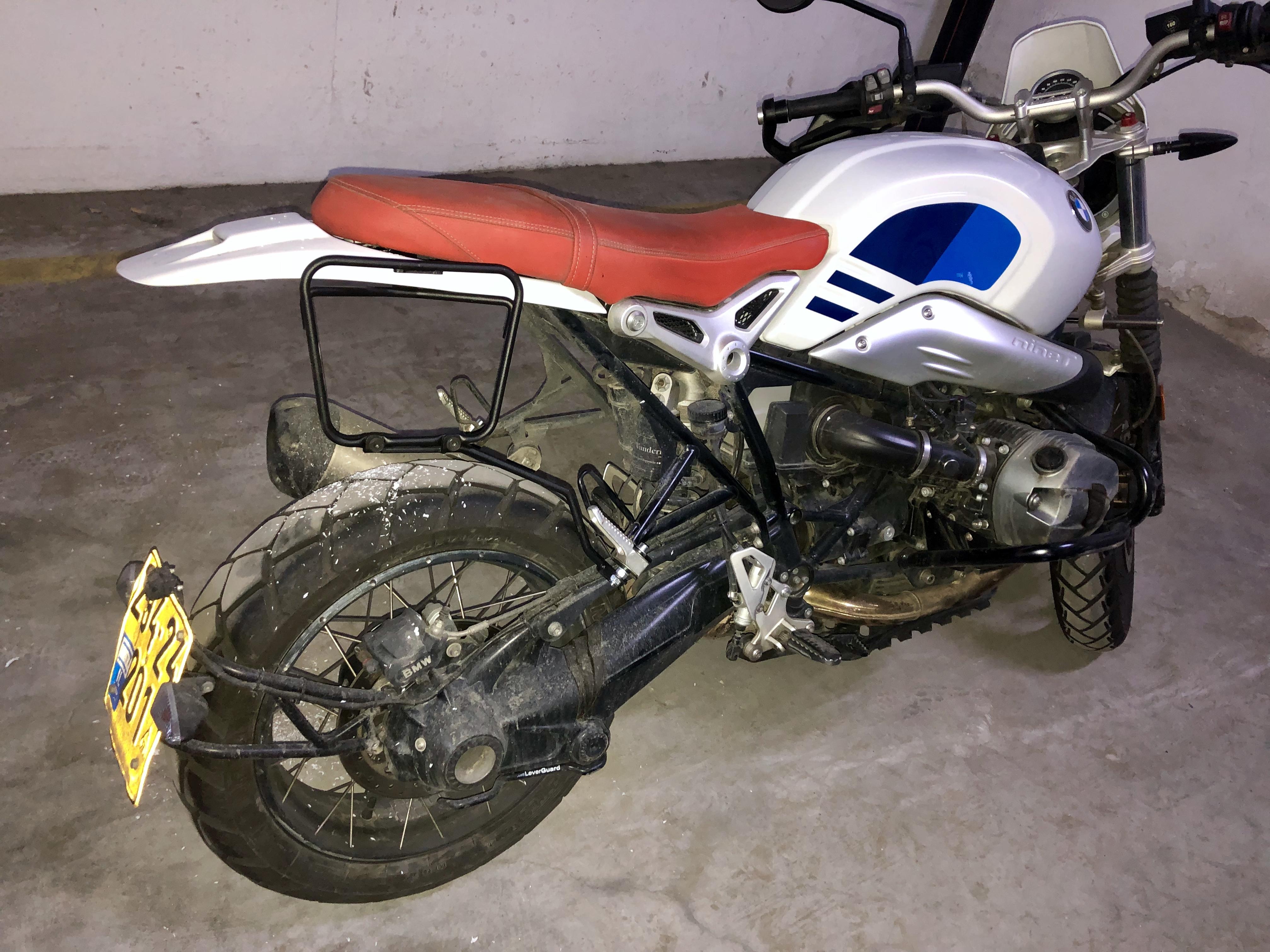

а на какой 9т?
скрамблер Колесная база 1522 мм
классик 1476 мм

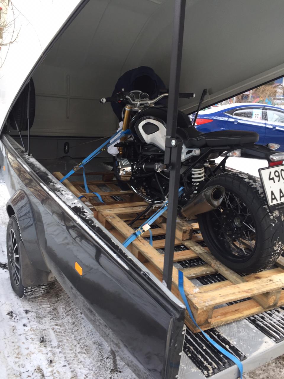

Забрал сегодня ... Ура, довольный как ребёнок ... хоть и устал от долгой дороги :yahoo::yahoo::yahoo:
Теперь ждут мучительные два месяца до первого асфальта)))
В нашем полку прибыло! Молодец! Мото - супер! Поздравляю с обновкой!

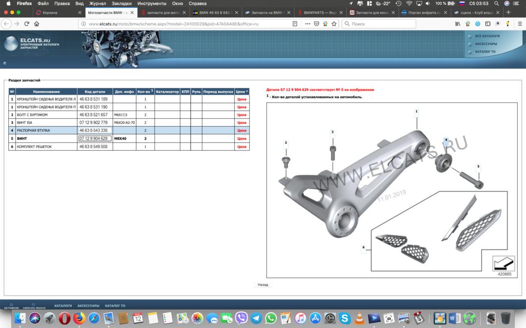

3) Утерены (отсутствуют) болт и втулка (4 и 5 на картинке).

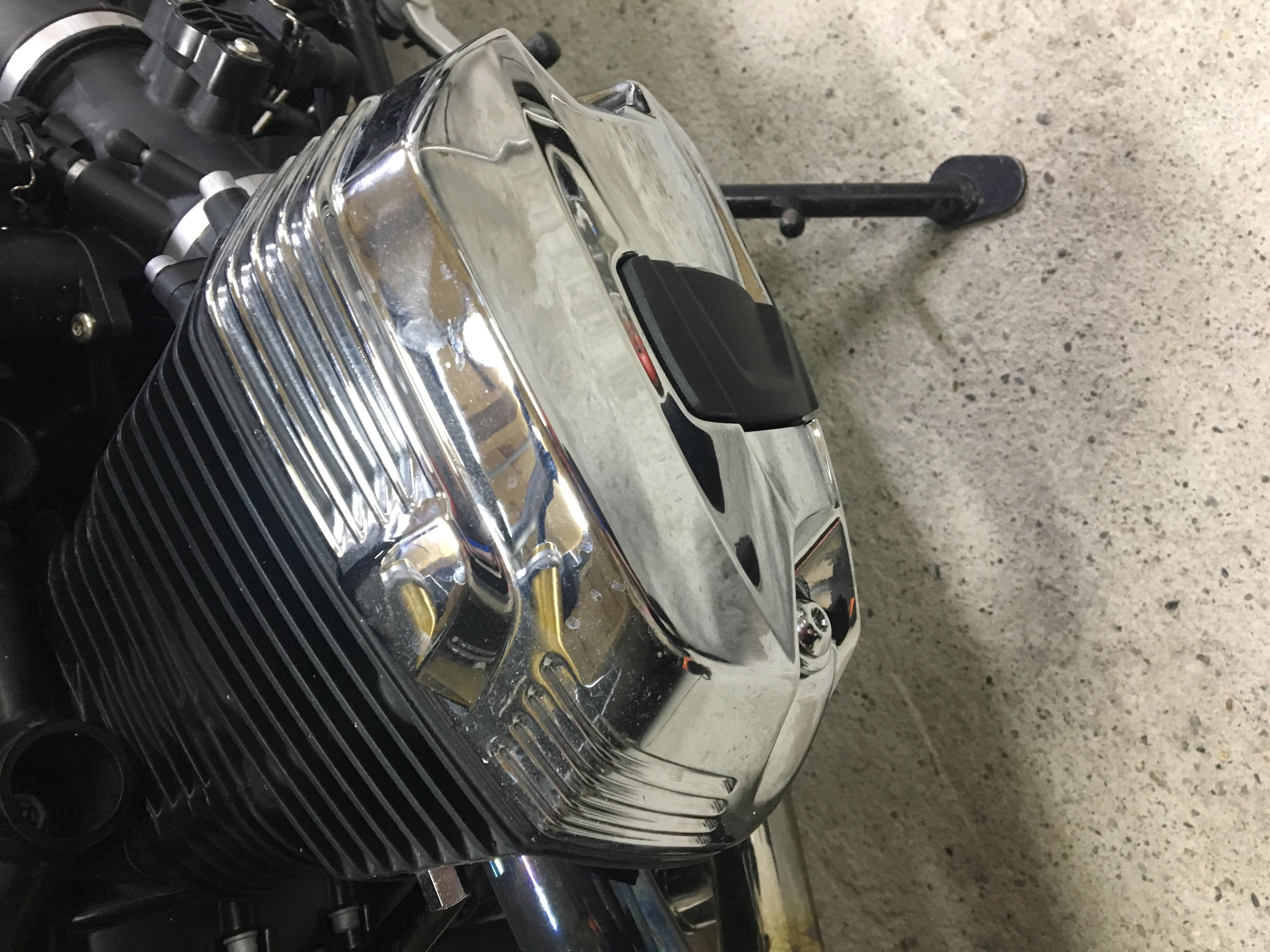

4) Не могу понять, крышки цилиндров автомаркет или сток ... какая то нелепая циганщина, ни каким боком не смотрятся на мотоцикле.
Буду думать как с ними быть ...

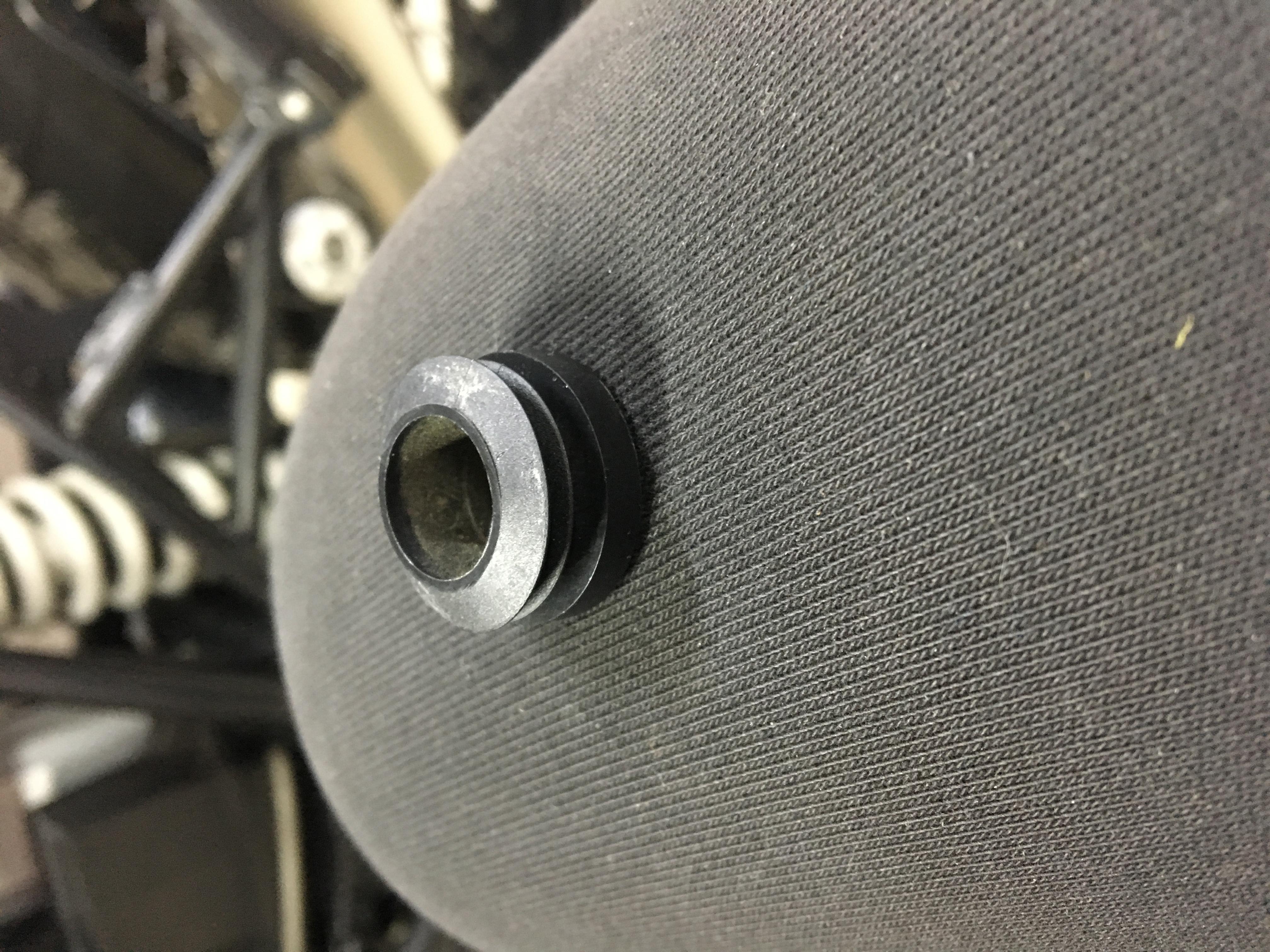

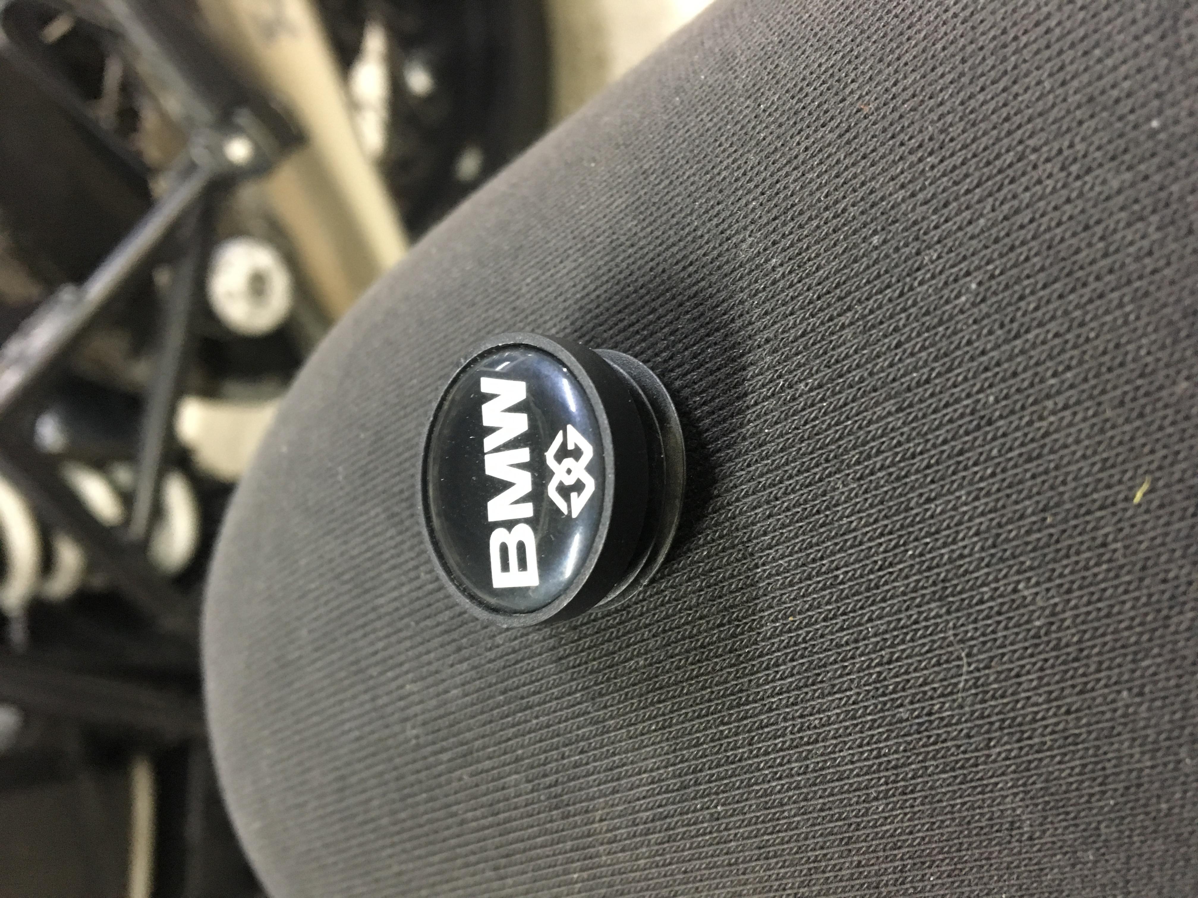

5) После перевозки и разгрузки в прицепе обнаружил какую то заглушку, не могу понять где она была установлена.

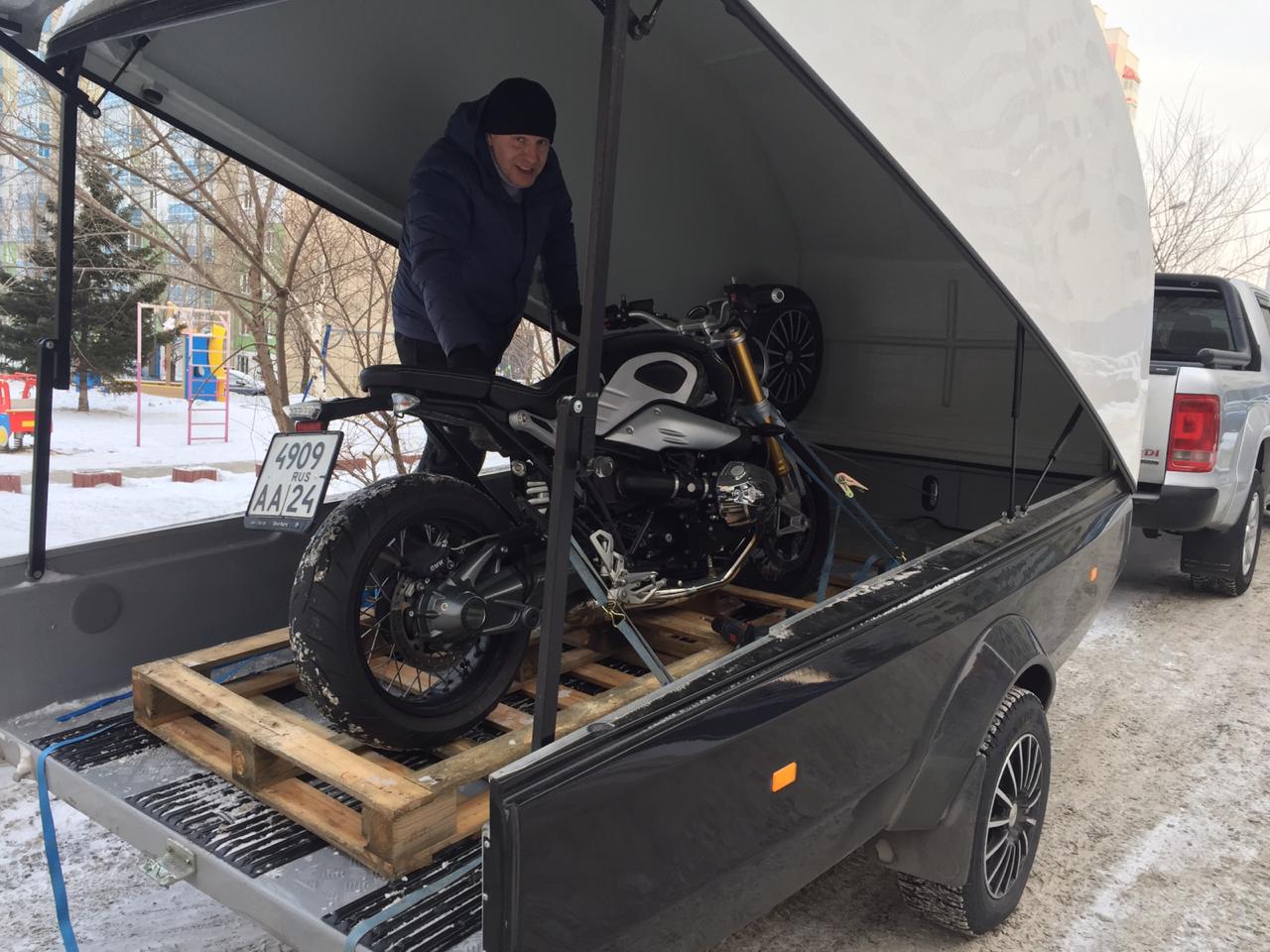

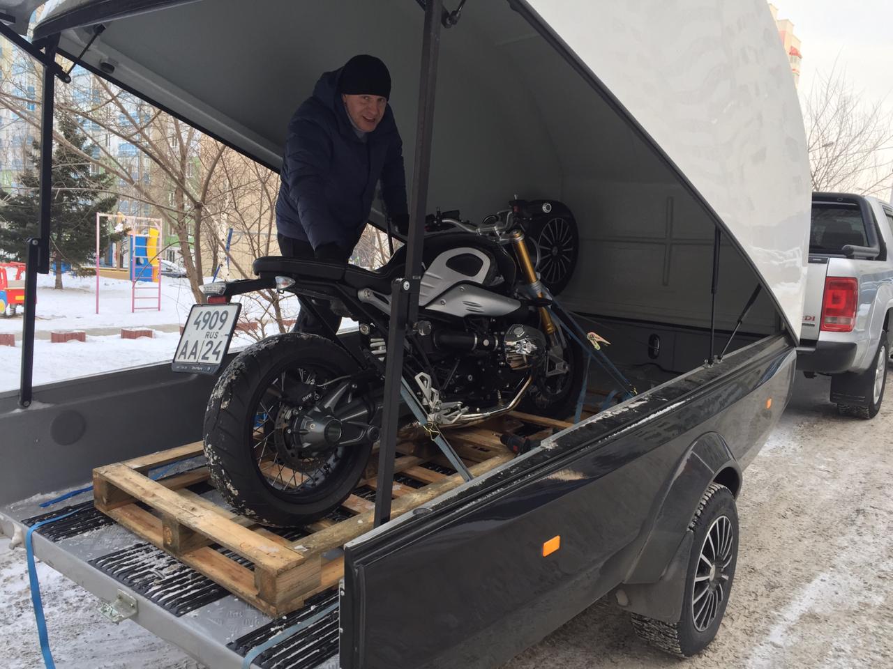

Ну а прицеп,вообще огонь!
Да, прицеп друг дал попользоваться, он в нём свой снежик катает.
Очень помогла при загрузке лебёдка, за вилку зацепил и затянул без проблем.
Сначала думал что в ручную запихнём легко, но гололёд и поддоны ... без лебёдки точно потели бы по серьёзному.
Да и путь в 400 км мотоцикл провёл в полностью закрытом помещении от подсыпки и камней на дороге.

крышки не сток,но бмв..да, цыганские..... судя по ручке и видимо по подножке пассажира левой его просто роняли и поменяли крышки... в теории Вам все равно ставить защиту...
