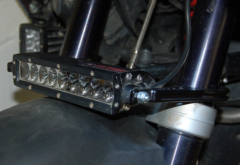

Чё это?)))
Тут стоит и то и другое

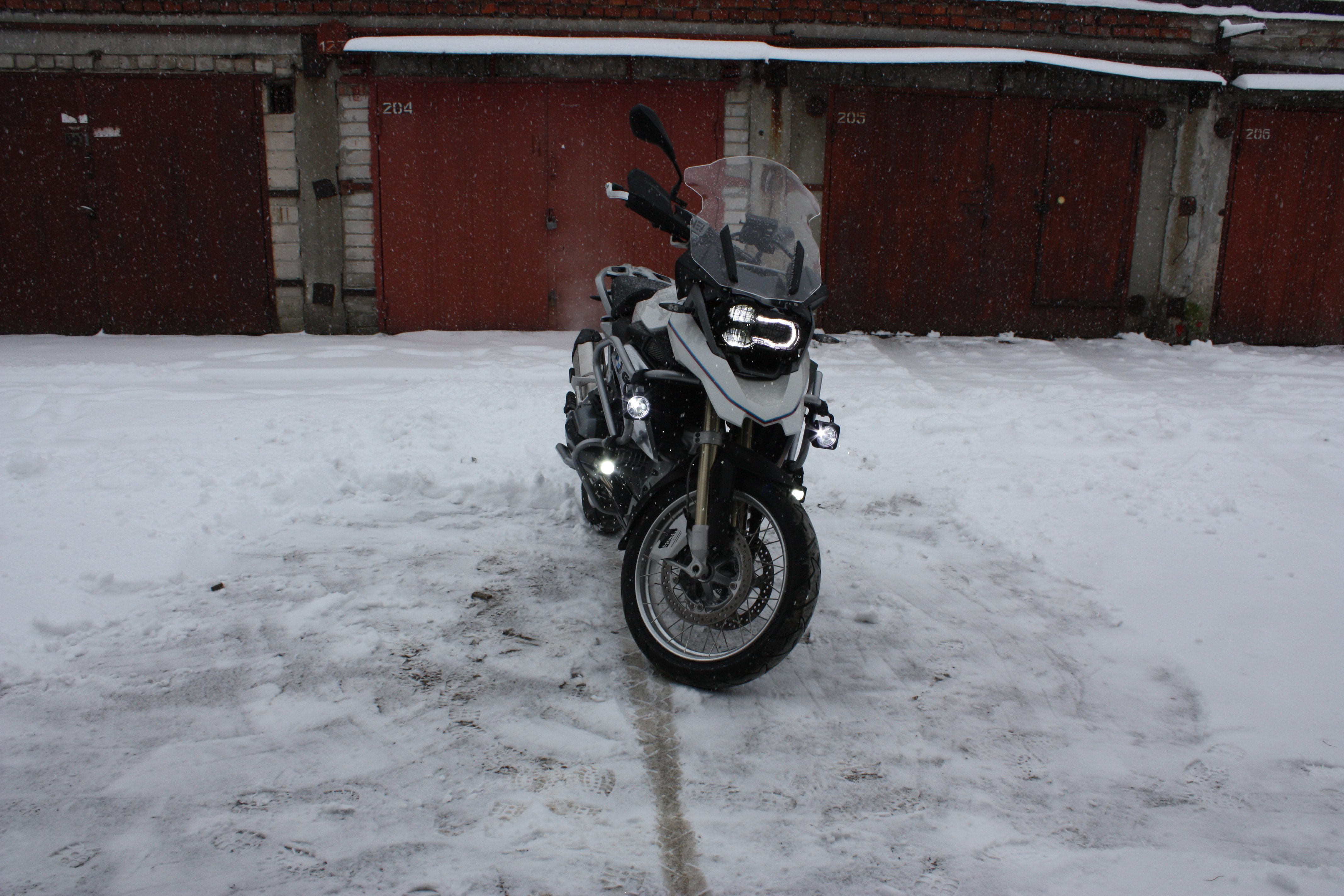

на ближнем denali2 уступают оригинальным bmw, но зато у них есть режим дальнего света где пользы от них хоть отбавляй - хочешь народ согнать -моргни дальним, хочешь на пустой дороге хорошо и далеко видеть - пожалуйста

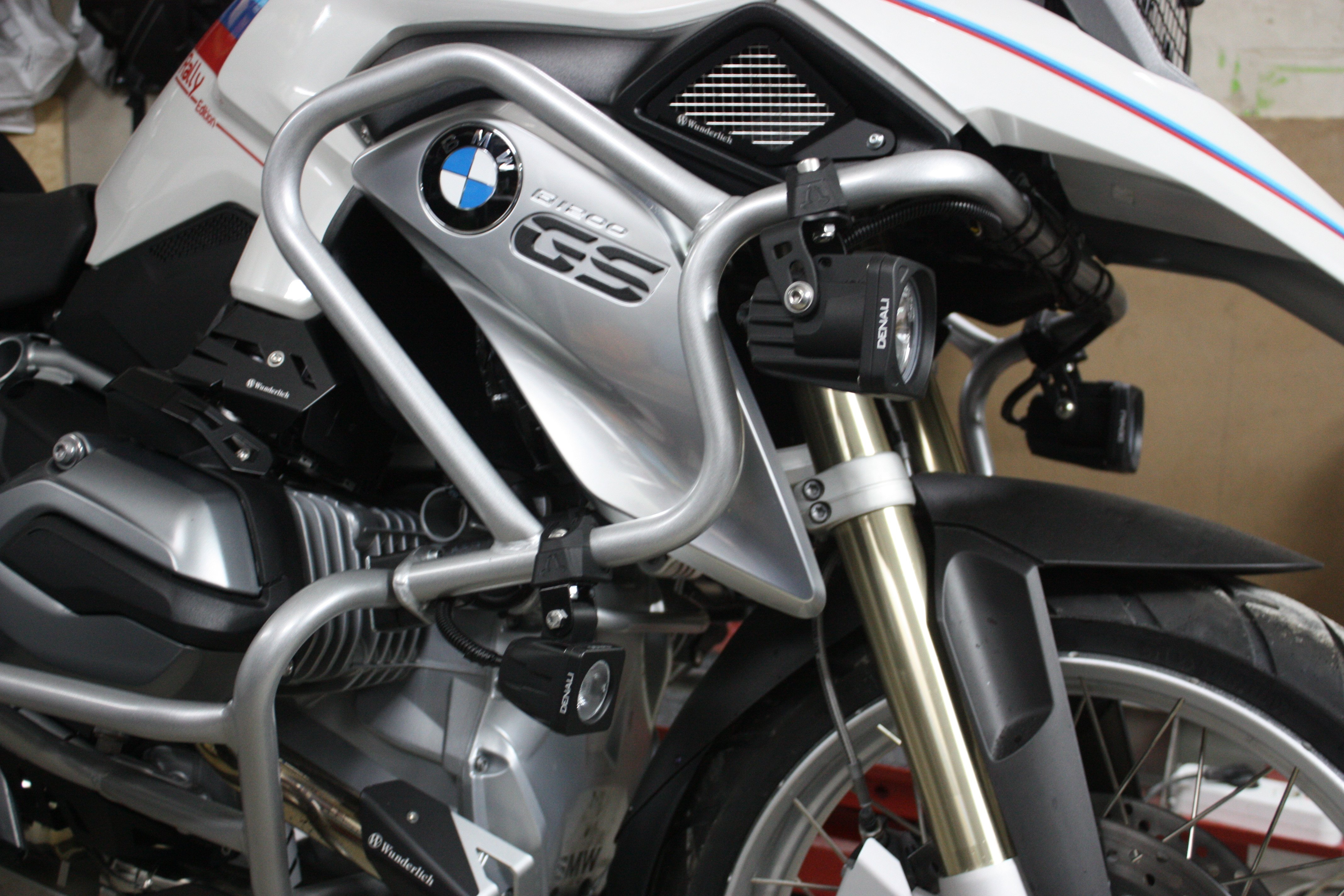

А две пары зачем? Ближний-дальний?
Да. Я немного объясню. В Led оптике, которую мы рассматриваем в рамках этой темы, не может бать одновременно и дальнем и ближнем. Рассмотрим D1 , сама фара настроена так ,что ее световой пучек светит с углом 25 град. ( так называемый средний свет ), когда на фару ставится рассеиватель (идет в комплекте ) ближнего света пучек света становится 35 град ( пятно света ближе и шире ), а когда ставится рассеиватель (тоже идет комплекте ) дальнего света пучек становится 10 град (пятно света дальше и уже ). Поэтому D1 могут быть или ближними или дальними ( 25 град просто бесформенное пятно ). Так как дальний в D1 светит только на 80 метров то они у меня с ближними рассеевателями. В DX все немного по другому. Они изначально сделаны только как дальний свет не для дорог общего пользования. Отсутствие рассеивателя на стекле ( стекло чистое как на фароискателях в спец машынах ) очень мощный диод, глубокий отражатель, который и дает угол светового пучка 10 град. DX имеют функцию ближний-дальний так написано в инструкции и на коробке, но это только лишь маркет. трюк и не более. Работает это так с кнопки которая идет в комплекте вы включаете допы 50% от общей яркости , а при включении дальнего уже с ручки мотоцикла допы выдают 100% ( у DX это реально 200 метров паровозного света). По факту луч 10 град и там и там то есть имеем тусклый дальний и яркий дальний свет.

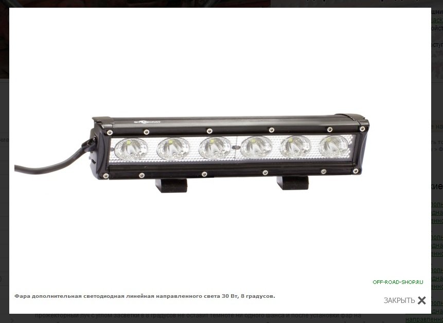

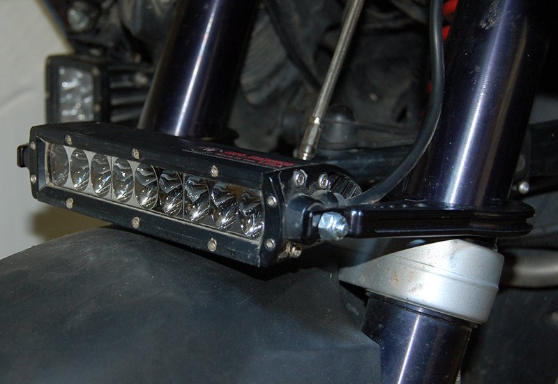

    40 KB · Просмотры: 256

света много не бывает. не обязательно с ним всем включенным постоянно ездить. неоднократно было такое, что стандартного света даже с хорошими белыми лампами катастрофически не хватало.
