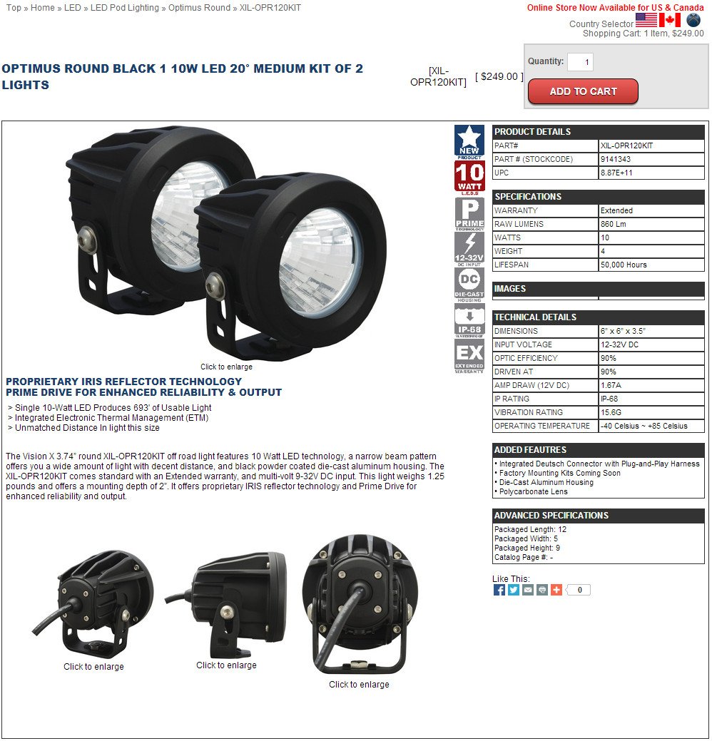

Кто-нибудь подскажет где можно посмотреть ТТХ оригинального доп.света LED BMW? Вот эти Vision X 3.74” round XIL-OPR120KIT на 860 Lm мощнее?
К ним, кстати, диммер можно добавить
