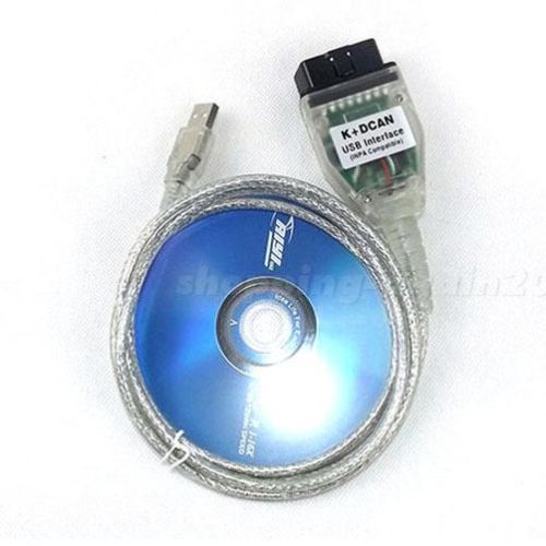

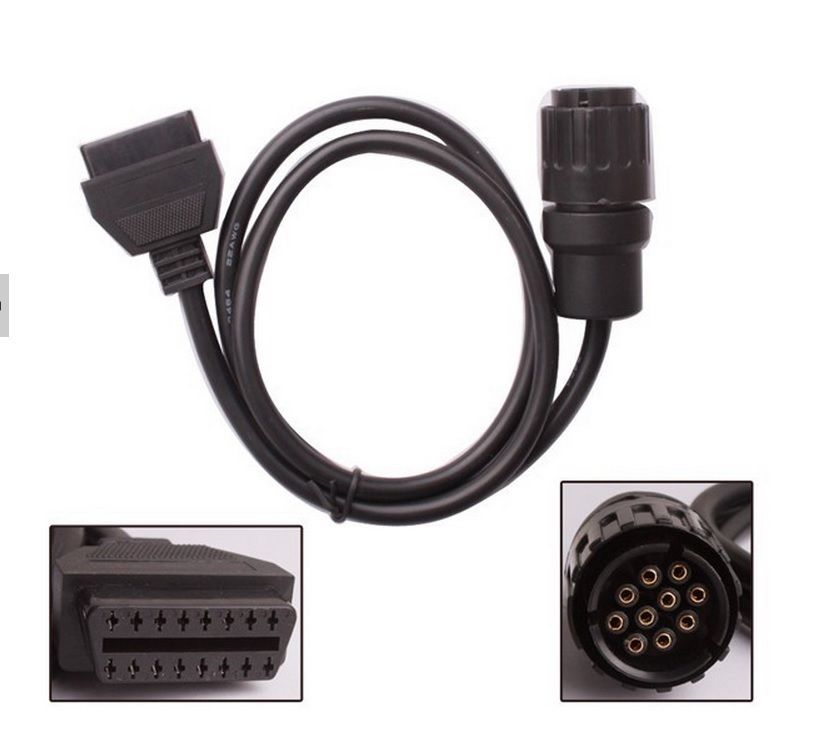

Парни всем привет!Может кто то здесь разжевать как при помощи кабеля BMW Inpa k+dcan, и дистрибутива RheinGold, подключиться к мапеду

Будет ли работать RheinGold вот с этими кабелями ?
